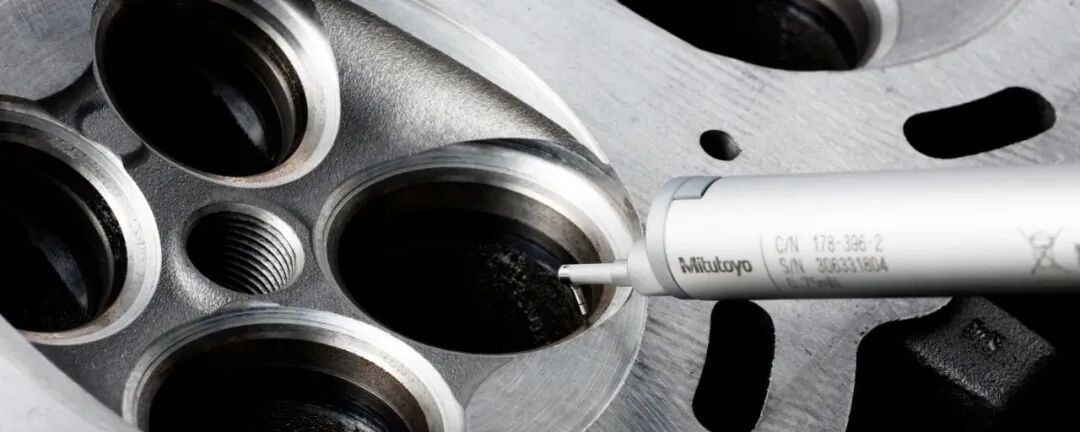

表面粗糙度的评价在制造业中越发被重视。要研究表面粗糙度,需要使用专用的机器,即:
表面粗糙度测量仪
什么是表面粗糙度?的图4
Formtracer Avant系列
表面粗糙度测量机是以安装高敏感性金刚石测针划过表面,就像是留声机的拾音器一样。再将大规模波纹以及轮廓的小波长粗糙度从较长波长中分离出来,即测量仪做电子过滤。
*测针型粗糙度测量仪特性的定义可参考ISO 3274:1996。

大部分正确的、完整的表面粗糙度测量法,虽然都是使用专用的测量机,但在有的情况下,为了快捷且低成本操作也可以使用手持套装工具测量,如下图:
什么是表面粗糙度?的图7
粗糙度比较片是以镍为基础,以电铸方式制成的样本,用于金属加工非常理想,属于非常有效的辅助工具。
操作者使用时只要以指甲在一组中的每一片表面都横刮而过,寻找与被比较工件最接近的即可。有人会将这些模型组作为查询表,但是值得注意的是,这并非材质标准。
粗糙度测量机可以实现的功能不同,评价的方法不同,成本也各有高低。选型之前可以到专业的生产厂商进行咨询,根据所需选择最适合的机型。
