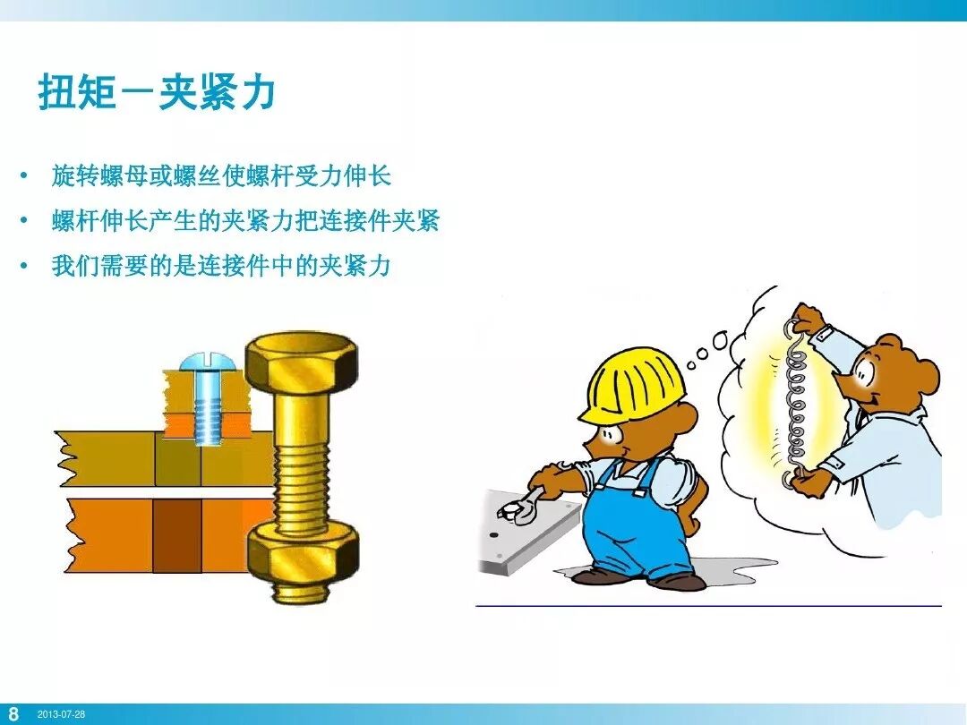

螺栓:机械零件,配用螺母的圆柱形带螺纹的紧固件。由头部和螺杆(带有外螺纹的圆柱体)两部分组成的一类紧固件,需与螺母配合,用于紧固连接两个带有通孔的零件。
这种连接形式称螺栓连接。如把螺母从螺栓上旋下,又可以使这两个零件分开,故螺栓连接是属于可拆卸连接。下面我们就来讲讲,关于螺栓拧紧技术!

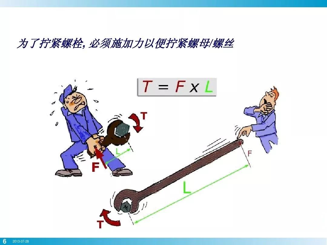

拧紧中的扭矩分配
拧紧一颗螺栓,需要施加一定扭矩旋转一定角度后才可以完成,这部分的扭矩+角度所做功最终转为三个部分:
1,螺栓头下摩擦力消耗
2,螺纹副摩擦力消耗
3,产生预紧力
这个也可以根据以下公式得出:
•    Fm= T/ (0.16P + (μg * 0.58 * d2) + ((Dkm/2) * μk))
•   预紧力    螺纹副        螺栓头下
•       定义Definitions
Fm = 夹紧力clamping force
P = 螺距pitch of thread
μg = 螺纹副摩擦系数friction value in thread
d2 = 螺栓直径diameter bolt
Dkm = 螺栓头表面尺寸 size of surface bolt (nut)-head
Dkm = (dw + dh)/2
μk = 螺栓头表面摩擦系数fricition value surface bolt-head
一般而言,这三者的比例在10%,40%以及50%,这部分能量的消耗很容易直观的体会到:10%的夹紧力做功体现在螺栓的被拉伸,40%和50%体现了螺纹副以及螺栓头下拧紧后摩擦力导致的发热。
