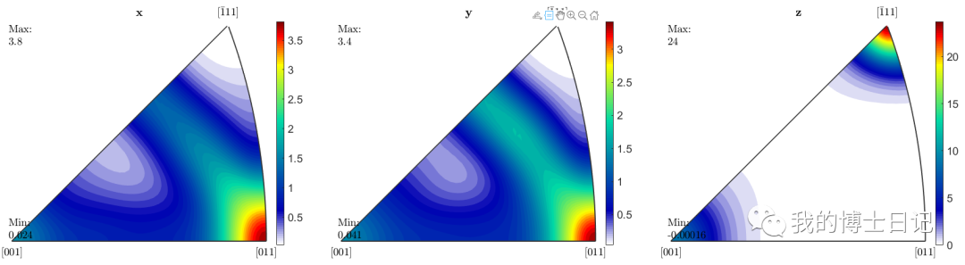

拉伸情况取向分布
affine方法
基于粘塑性自洽模型(VPSC)FCC结构金属拉伸压缩过程中织构的演化模拟------案例二十五的图2

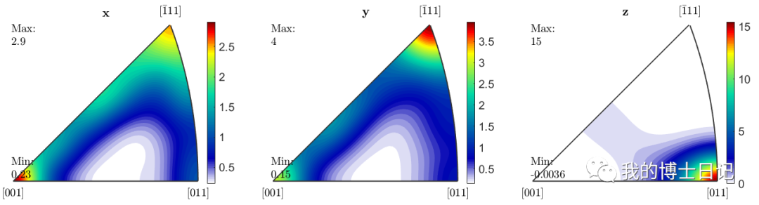

FC方法
基于粘塑性自洽模型(VPSC)FCC结构金属拉伸压缩过程中织构的演化模拟------案例二十五的图3

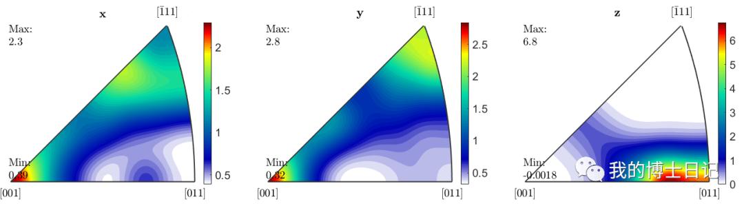

SEC方法
基于粘塑性自洽模型(VPSC)FCC结构金属拉伸压缩过程中织构的演化模拟------案例二十五的图4

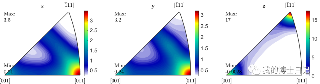

n=10方法
基于粘塑性自洽模型(VPSC)FCC结构金属拉伸压缩过程中织构的演化模拟------案例二十五的图5

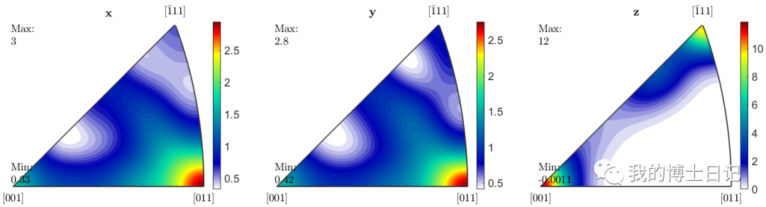

TAN方法
基于粘塑性自洽模型(VPSC)FCC结构金属拉伸压缩过程中织构的演化模拟------案例二十五的图6
