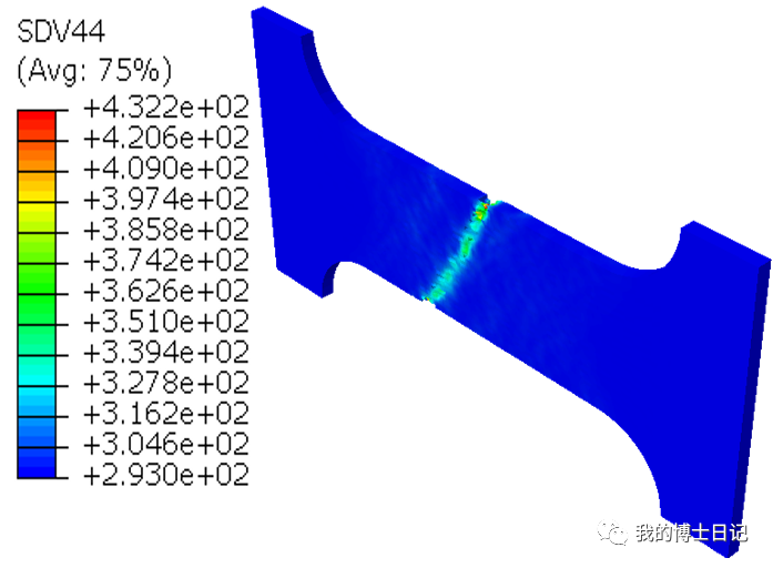

耦合温度损伤位错密度的显式晶体塑性模型的图5
局部断裂时温度场分布(初始293K,假设taylor-Q系数为0.95)
