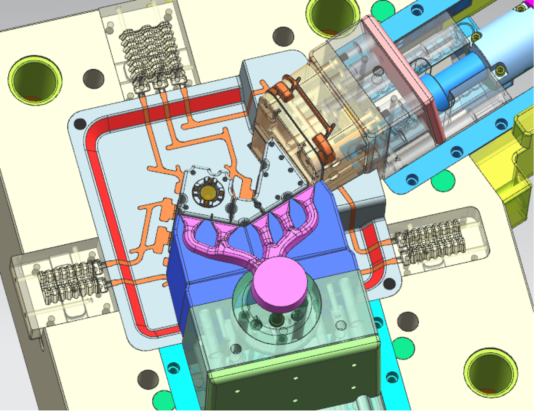

01设计展示
跟大咖学设计·第28期 | 小吨位亚军!砺锋队作品详解的图2

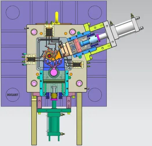

模具整体展示

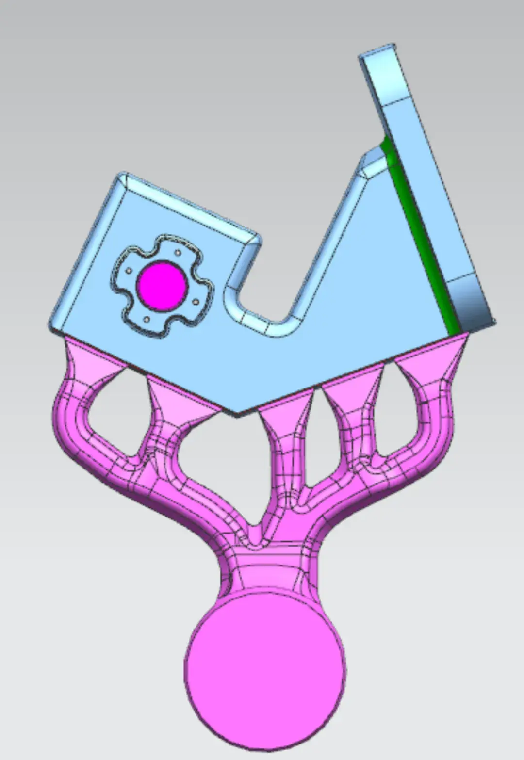

该产品配套模具尺寸为 900×800×910mm,产品体积约 634199mm³,渣包体积约 292966mm³,浇道体积约 434650mm³,总体积约 1361815mm³,工艺出品率为 46.3%。从设备匹配看,方案选用 800T压铸机,锁模力要求约 5902KN,冲头直径为 Ø90mm,压射行程为 585mm,压室充填率约 40.3%。
在方案初期,团队对两种摆放方式进行了比较:一是短边摆正,二是长边摆正。通过对浇口位置、二速调整难度、窗口脱模角度以及产品利角风险的综合判断,团队最终确定了更适合该产品成型和后续加工的定案方案。

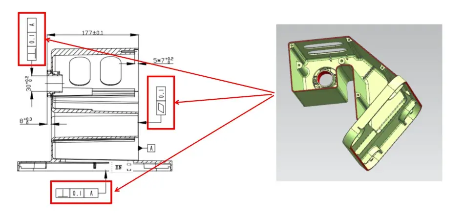

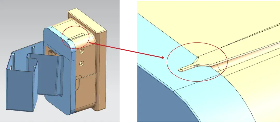

此外,根据产品2D要求,团队判断部分特征无法单纯依靠压铸过程保证精度,因此在箭头所指的三处产品特征上增加CNC余量,确保后续加工能够满足产品要求。
跟大咖学设计·第28期 | 小吨位亚军!砺锋队作品详解的图7
增加CNC余量图示
02设计思路
砺锋队认为,这款产品的难点在于局部特征的可铸性与后续加工的便利性。浇口位置的选择、分型线的布置以及脱模角度等细节的调整,都会直接影响成型质量和生产效率。

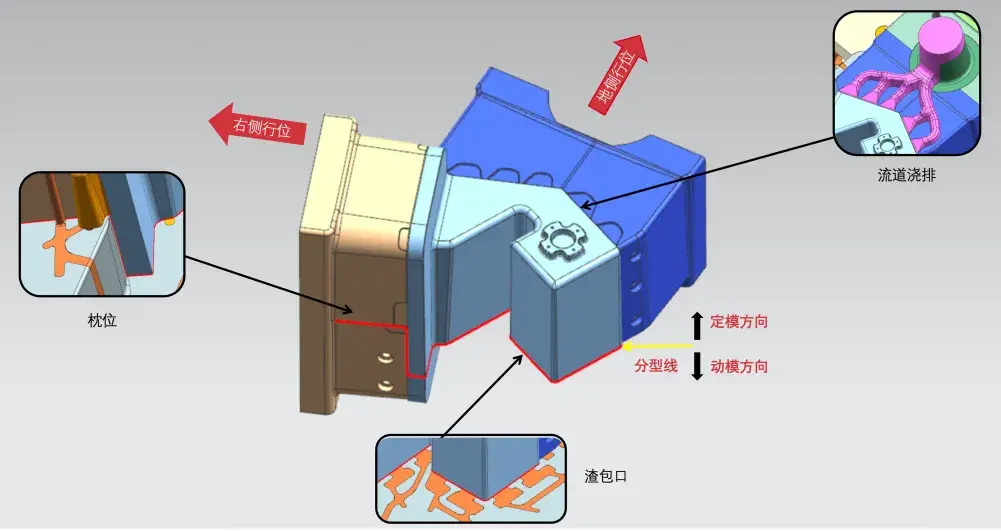

■ 产品分析

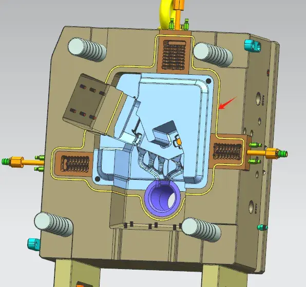

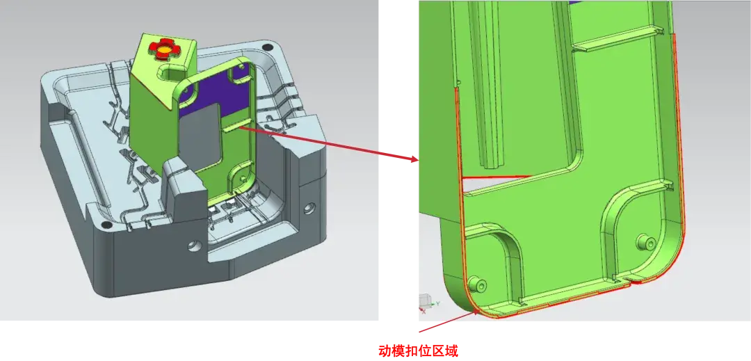

在分型设计上,砺锋队的思路非常明确:分型线不仅要服务于开模,更要服务于排气、脱模和后续加工。
跟大咖学设计·第28期 | 小吨位亚军!砺锋队作品详解的图8
团队将定模方向、动模方向以及左侧行位、右侧行位进行综合布置,并在产品末端区域设计枕位,以利于末端排气,同时降低行位脱模力过大导致产品变形的风险。
在另一处关键区域,团队将分型线布置在有利于末端排气的位置,并将渣包口布置在端面,使其后续可通过CNC加工去除。这一处理既兼顾了压铸成型过程中的排气需求,也考虑到了后加工的便利性。
流道浇排则布置在有利于产品填充成型的位置,尽量减少金属液流动阻力,使后续调机更加友好。

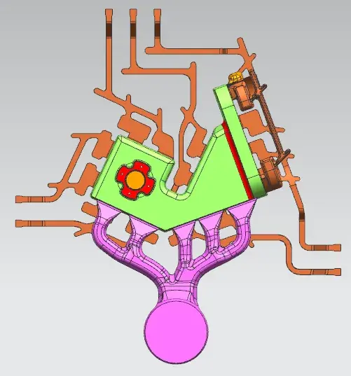

在浇排设计上,砺锋队经历了三轮主要迭代。
跟大咖学设计·第28期 | 小吨位亚军!砺锋队作品详解的图9
浇排系统的迭代优化过程

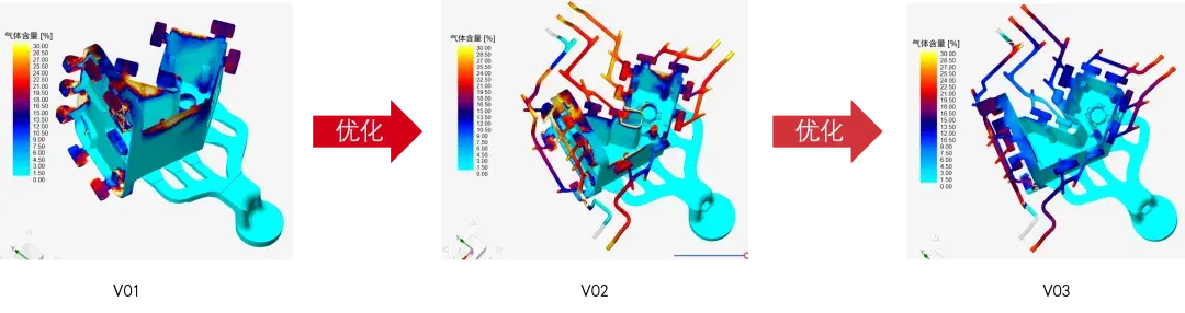

V01版模流方案无排气阀排气,模拟结果显示产品末端卷气较为严重。针对这一问题,团队增加了排气阀,并同步调整流道进浇位置以及渣包布置。
V02版改为排气阀排气后,末端卷气得到明显改善,但局部区域仍有部分卷气未完全排空。于是团队继续优化流道进浇位置和渣包设计,进一步改善末端排气条件。

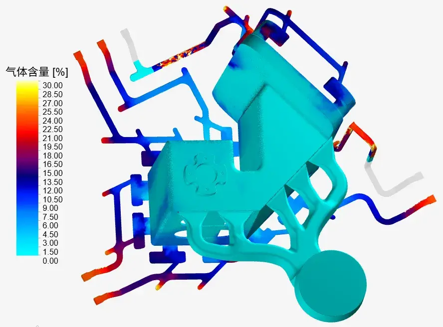

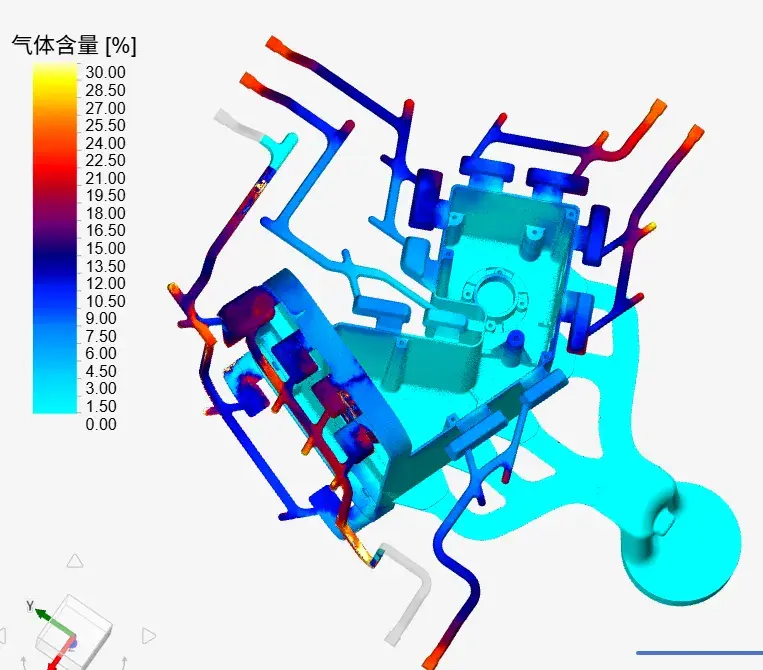

到了V03版,产品卷气问题得到明显改善,基本满足生产要求。但为了进一步提高稳定性,团队在终版方案中继续引入抽真空排气。根据模拟结果,使用抽真空后,浇排系统性能有明显提升,能够满足生产要求。
跟大咖学设计·第28期 | 小吨位亚军!砺锋队作品详解的图10
抽真空-气体含量仿真结果
跟大咖学设计·第28期 | 小吨位亚军!砺锋队作品详解的图11
抽真空-气体含量仿真结果
整个过程中,砺锋队先通过排气阀改善末端排气,再通过流道与渣包位置调整优化流态,最后以抽真空进一步提升系统稳定性。这种由浅入深的迭代路径,使方案更加稳妥。

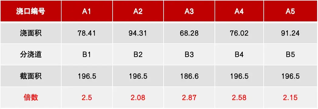

在流道校核方面,经过计算,现有流道基本遵循截面积递减原则,且该流道系统工作点位于P-Q工艺窗口中间区域,说明模具与压铸机匹配合理,工艺调整空间相对充足。

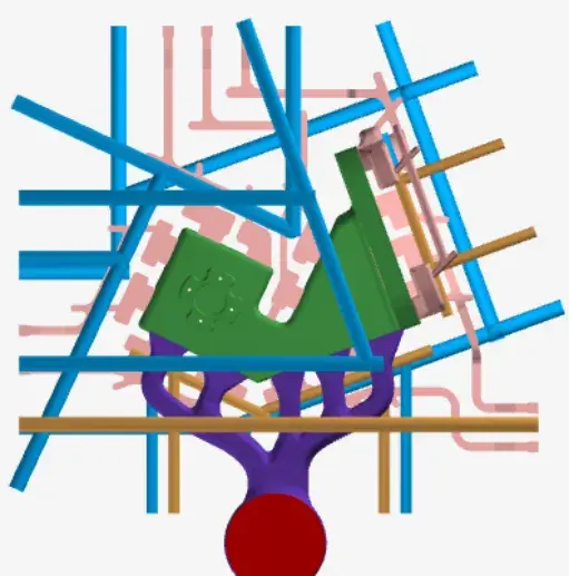

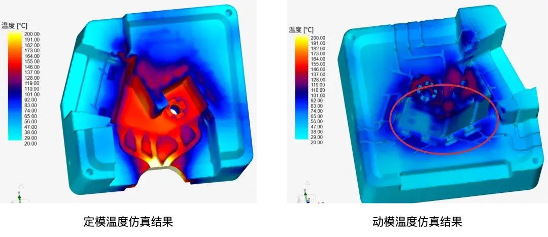

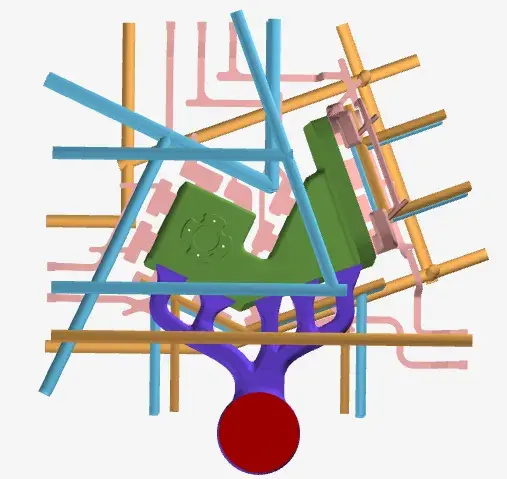

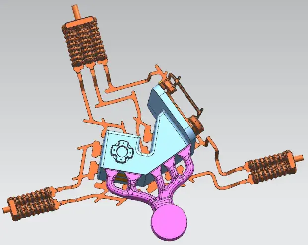

■ 温控设计
温控系统方面,砺锋队同样采取了“先模拟、再修正”的方式。
跟大咖学设计·第28期 | 小吨位亚军!砺锋队作品详解的图14
浇排系统布局设计
跟大咖学设计·第28期 | 小吨位亚军!砺锋队作品详解的图15
浇排系统布局设计

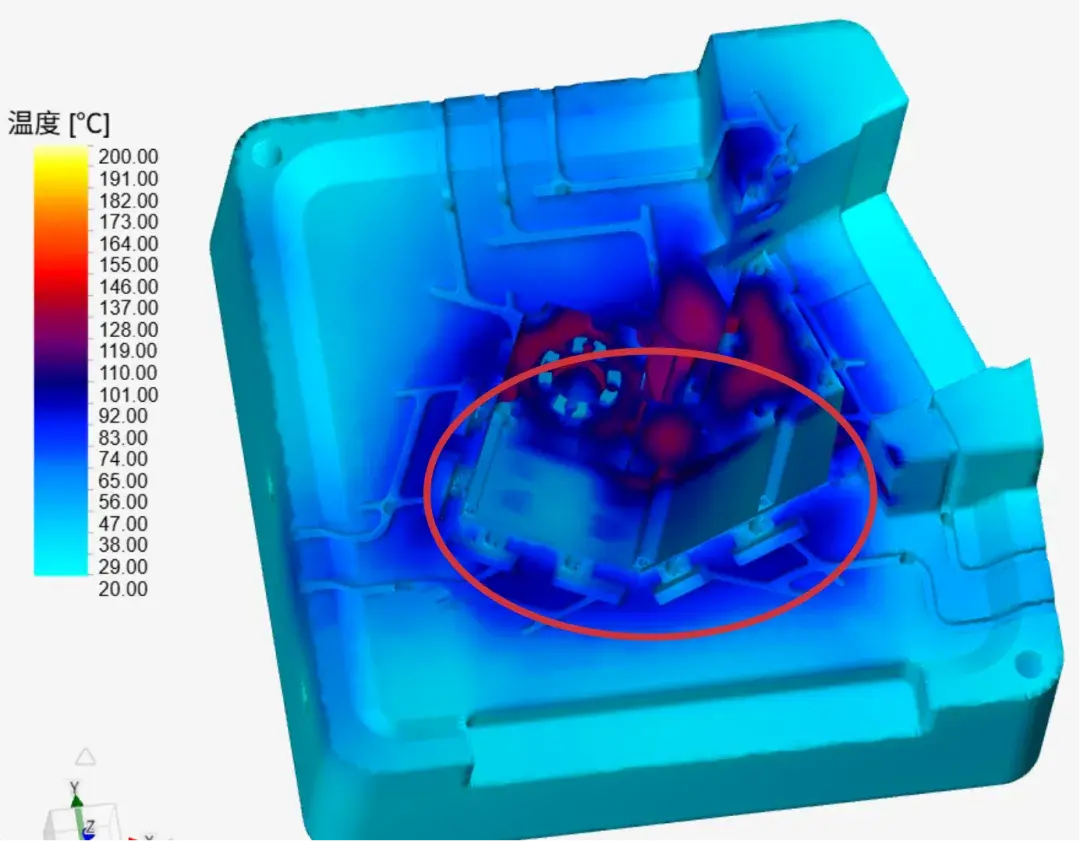

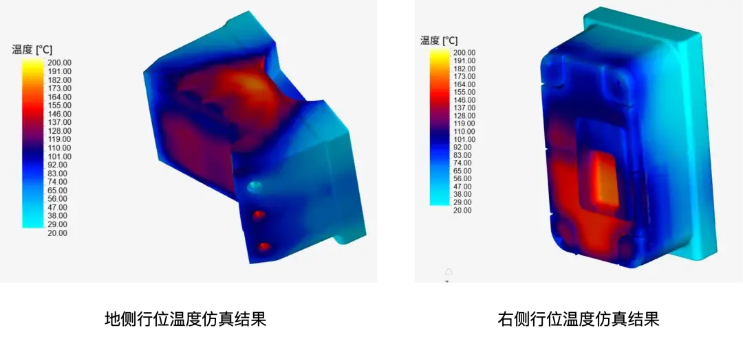

在初版温控方案中,进行水路和油路布置后,团队分别对定模、动模、地侧行位和右侧行位进行了温度分析。结果显示,定模、地侧行位和右侧行位温度均处于正常状态,但动模局部位置温度偏低,不利于铝液充填,容易造成压铸缺陷。
跟大咖学设计·第28期 | 小吨位亚军!砺锋队作品详解的图16
跟大咖学设计·第28期 | 小吨位亚军!砺锋队作品详解的图17
针对这一问题,团队取消了后模部分点冷及水路,并适当增加油路,使动模温度回到更适合成型的区间。模拟结果显示,定模、动模及两侧行位温度均趋于正常,说明调整后的温控方案能够更好地满足产品成型需求。

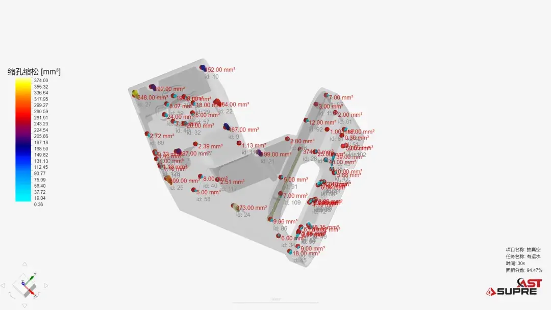

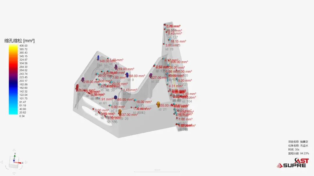

在缩孔风险方面,冷却前后模拟结果显示,增加冷却前后最大缩孔位置以及风险体积基本没变,但其他位置的缩孔都有所改善,或分解成体积小的,或风险体积有所减小。产品缩孔密集区域并不位于机加工区域或螺纹孔等重要加工区域,因此不会影响产品性能要求。

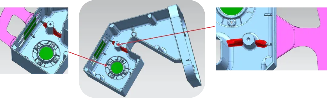

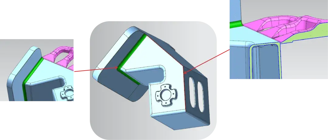

Ø 亮点一:R角针对性优化,改善流动与冲蚀风险。团队将产品局部红色面R角改小,使铝液流向更加合理,从而改善动模冲蚀并减少定模气蚀;同时将绿色面R角改大,便于铝液充填,也有助于降低产品应力开裂风险。

砺锋队:一般来说,抽真空常被认为更多服务于高气密或高致密性要求的产品。但在这个案例中,团队采用抽真空的目的,是进一步降低气孔风险,提高产品外观和加工后的稳定性。尤其是在前期排气阀和渣包优化后,局部仍可能存在气体滞留风险,因此通过抽真空进一步提升排气能力,是对浇排系统的一次补强。
同时,团队并不是只增加抽真空设备,而是同步对密封结构做了考虑,例如在关键位置增加密封胶条,并通过模仁凸凹结合提高密封效果。这说明抽真空不是单一工艺动作,而需要模具结构共同配合。

砺锋队:团队通过温控模拟发现,初版方案中动模部分位置温度偏低,不利于铝液充填,容易造成压铸缺陷。因此,团队取消了后模部分点冷和水路,并适当增加油路,使动模温度恢复正常。
跟大咖学设计·第28期 | 小吨位亚军!砺锋队作品详解的图26
这一点值得注意,温控系统的目的并不是“温度越低越好”,而是让模具保持在适合充填和凝固的区间。特别是小吨位产品对外观质量要求较高,如果局部模温过低,反而可能导致冷隔、充填不足或表面缺陷。因此,砺锋队的温控调整,本质上是让模温从“过冷”回到“可成型”的合理状态。
