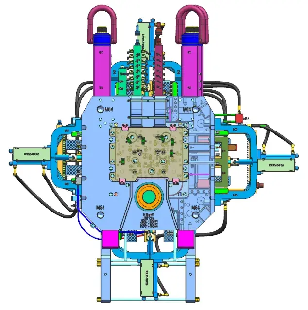

01设计展示
跟大咖学设计·第29期 | 大吨位冠军!凌云队作品详解的图2
模具整体展示
跟大咖学设计·第29期 | 大吨位冠军!凌云队作品详解的图3
浇排设计展示

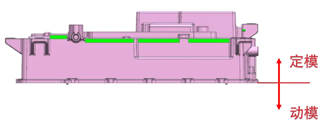

■ 产品分型与开模

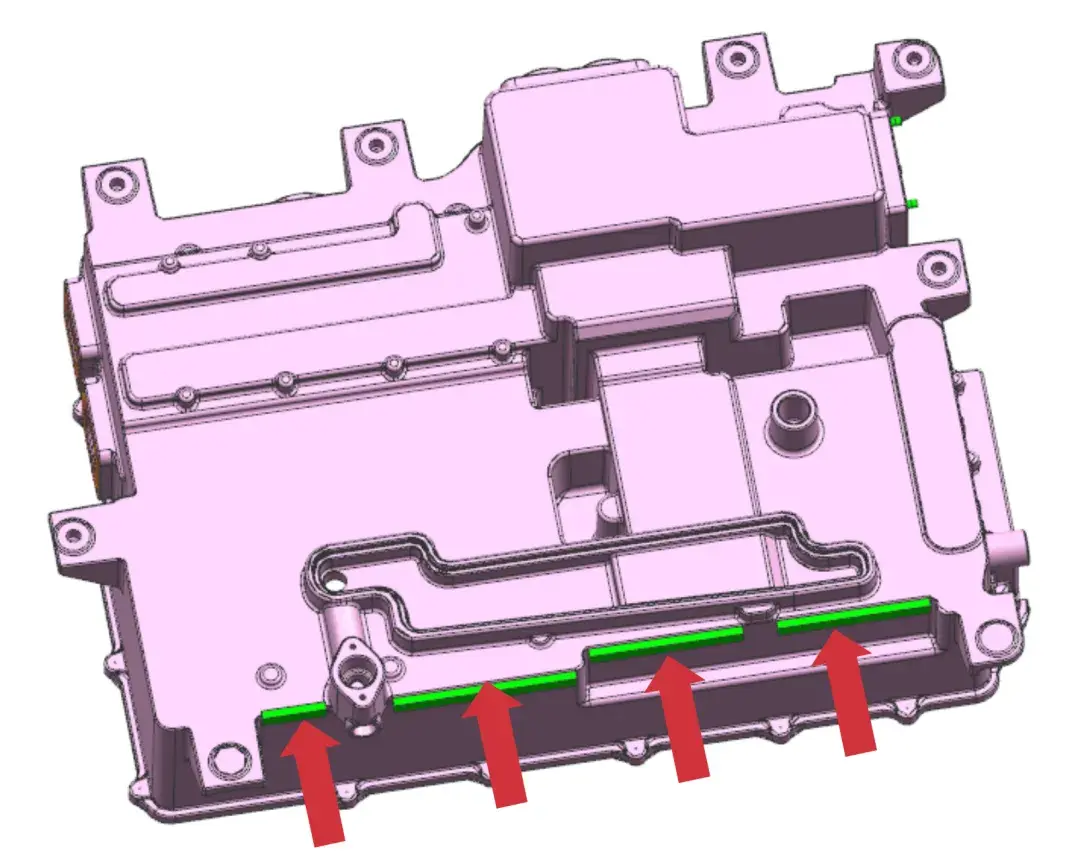

对于开模方向,凌云队判断:由于水道需要进行摩擦焊,因此应尽量从靠近水道一侧进浇,使铝液沿产品主壁厚方向流动,从而更有利于保证水道区域的成型质量和后续气密检测结果。
跟大咖学设计·第29期 | 大吨位冠军!凌云队作品详解的图5
在进浇位置的选择上,凌云队并未简单追求流程最短或布置最便捷,而是优先考虑金属液从哪里进浇,才能更好保证水道、端子接口这些关键区域的致密性和质量。因为这些区域后续要经历摩擦焊、机加工和气密检测,一旦内部出现气孔、缩孔或冷隔,就可能导致泄漏,使整件产品无法通过质量验证。
跟大咖学设计·第29期 | 大吨位冠军!凌云队作品详解的图6
进浇方向

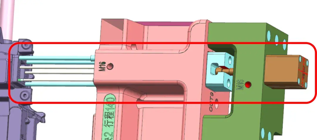

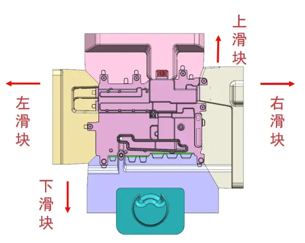

模具结构方面,凌云队设计了4个滑块。动模方向抱紧力经过计算后,理论需要61支φ8顶针,实际布置各类顶针、司筒针共58支,顶出布置与产品受力需求基本匹配。
跟大咖学设计·第29期 | 大吨位冠军!凌云队作品详解的图7
滑块分型

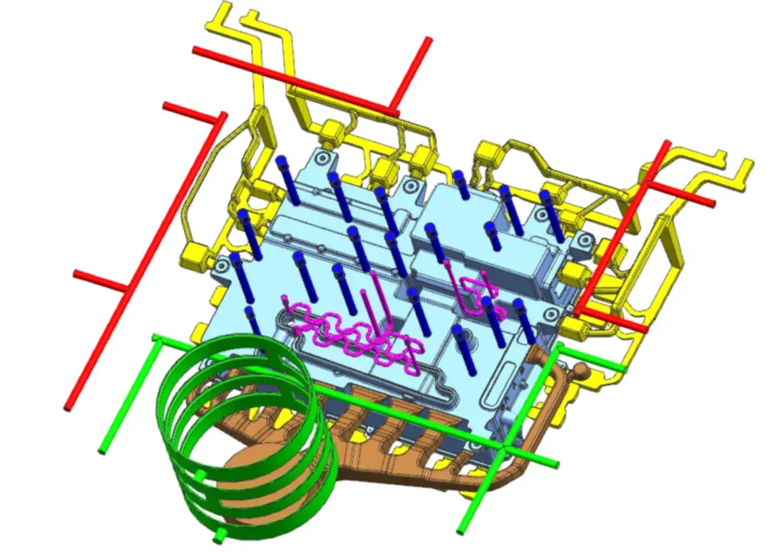

■ 浇排系统

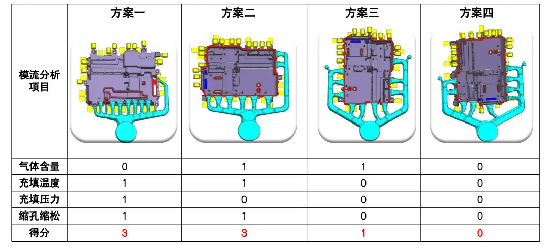

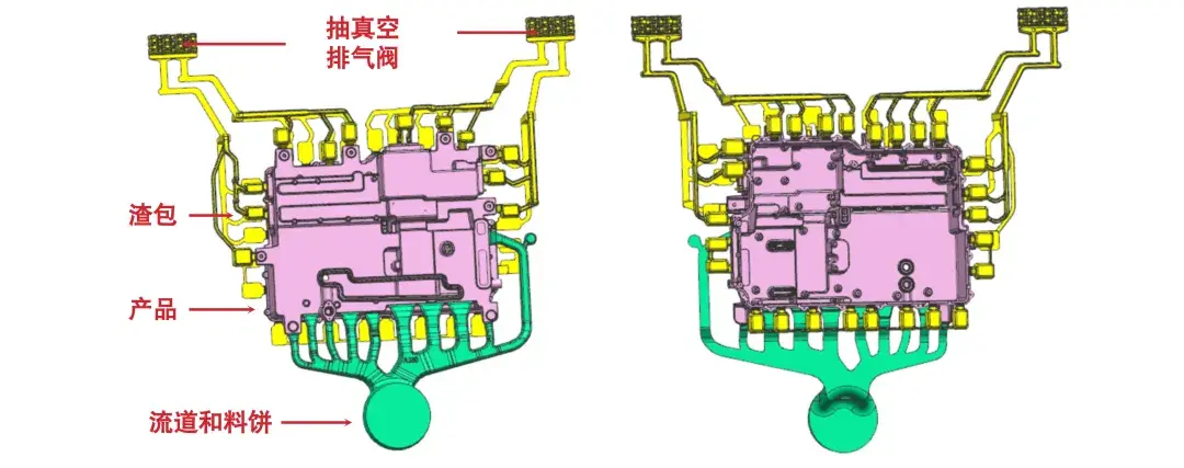

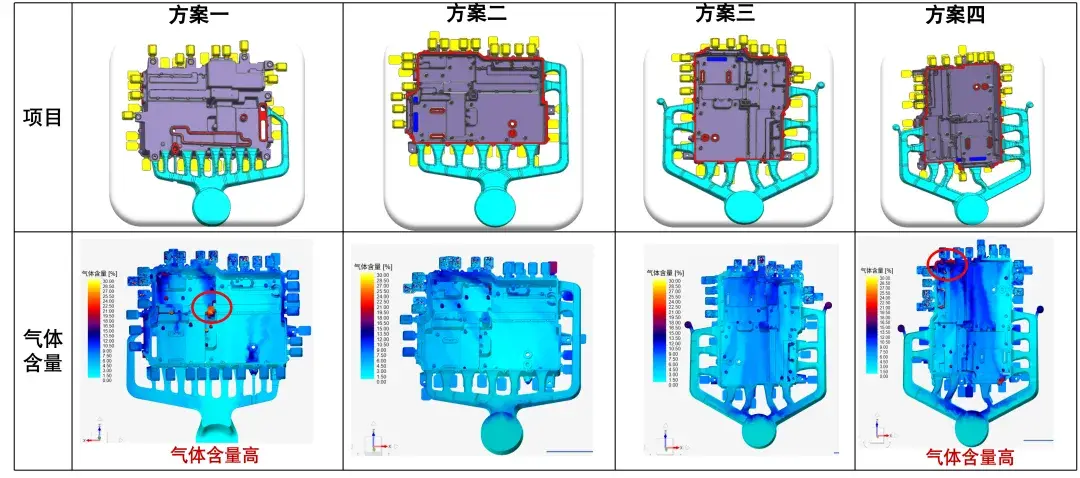

在浇排设计上,凌云队设计了四套进浇方案,并围绕气体含量、充填温度、充填压力、缩孔缩松四个维度进行模流对比。气体含量关系到气孔与后续气密检测;充填温度决定远端是否会产生冷料、冷隔;充填压力影响模具冲蚀、拉模和设备负荷;缩孔缩松则直接关系到加工面和厚壁功能区的内部致密性。
跟大咖学设计·第29期 | 大吨位冠军!凌云队作品详解的图8
四套方案气体含量仿真结果对比
从气体含量来看,方案二和方案三表现相对更好,局部卷气风险更低;方案一和方案四则存在气体含量偏高的问题。
跟大咖学设计·第29期 | 大吨位冠军!凌云队作品详解的图9

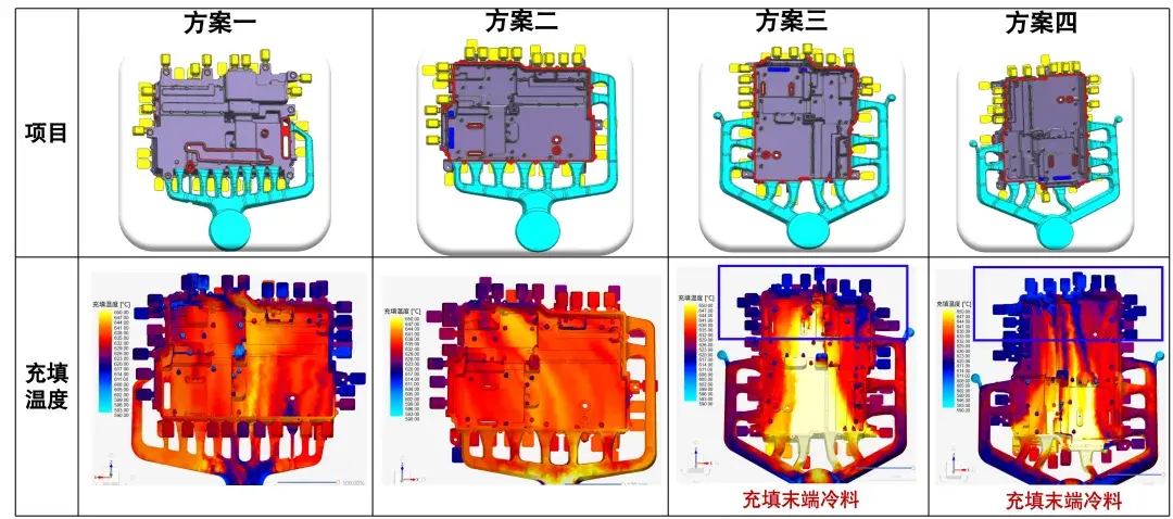

四套方案充填温度仿真结果对比
进一步对比充填温度时,方案三和方案四的问题很快暴露出来:两者在充填末端存在冷料风险,不利于大尺寸薄壁区域稳定成型。相比之下,方案一和方案二的充填温度更均衡,其中方案二在温度表现上略占优势。
跟大咖学设计·第29期 | 大吨位冠军!凌云队作品详解的图10

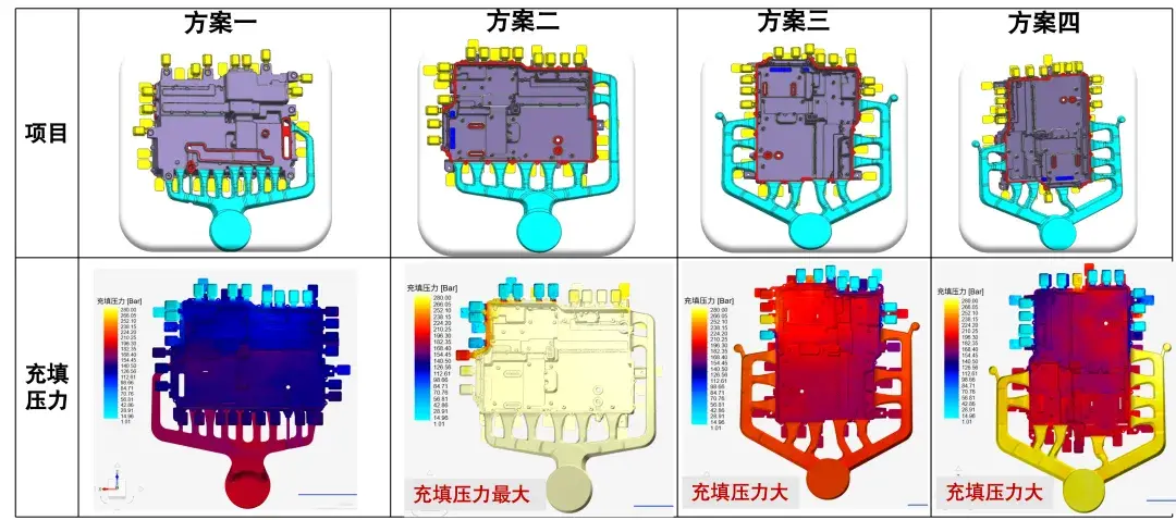

四套方案充填压力仿真结果对比
随后在充填压力对比中,方案一的优势非常明显。模流结果显示,方案一所需充填压力最低,而方案二、方案三、方案四的充填压力均更高。对于大吨位模具来说,充填压力偏高并不是一个孤立数字,它往往意味着更强的模具冲刷、更高的拉模风险,也可能带来设备吨位和生产成本的上升。
跟大咖学设计·第29期 | 大吨位冠军!凌云队作品详解的图11

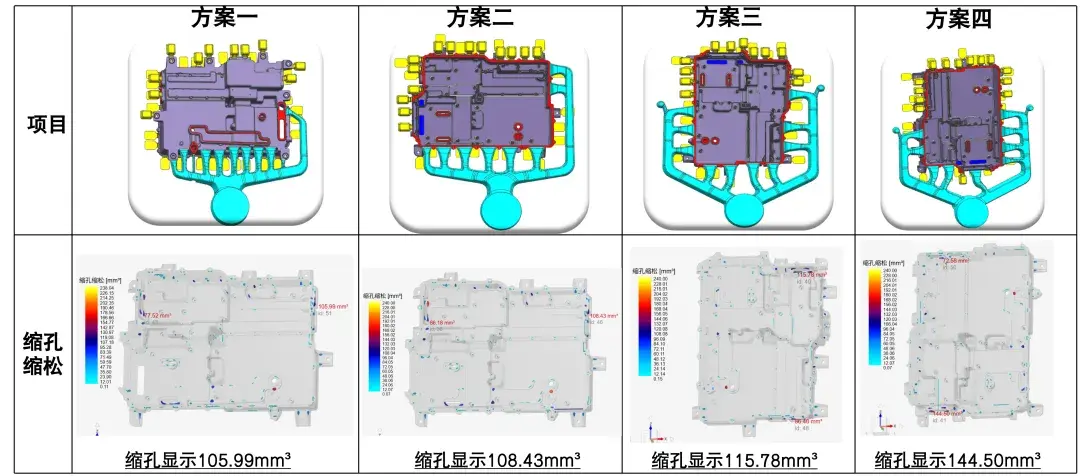

四套方案缩孔缩松仿真结果对比
缩孔缩松结果则进一步帮助团队缩小选择范围。四套方案中,方案一和方案二的缩孔缩松表现都相对可控,明显优于方案三、方案四。由此,四套方案初步筛选后,真正进入最终比较的只剩下方案一和方案二。
跟大咖学设计·第29期 | 大吨位冠军!凌云队作品详解的图12
四套方案得分
综合对比方案一与方案二可以看到,方案二从产品法兰面进料,从部分模流指标看并不差,但团队结合以往类似产品的生产经验判断,这类进料方式往往铸造压力更大,容易造成模具冲蚀和产品拉模,过往类似案例的良率也并不理想。相比之下,方案一虽然在气体含量上不是最漂亮的方案,但它所需铸造压力更小,既有机会降低设备吨位和制造成本,也能减少模具冲蚀,提高模具寿命。

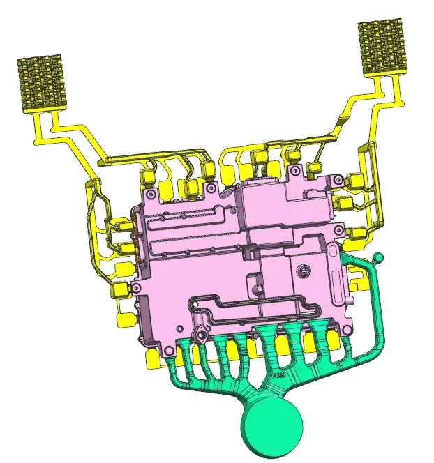

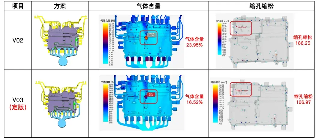

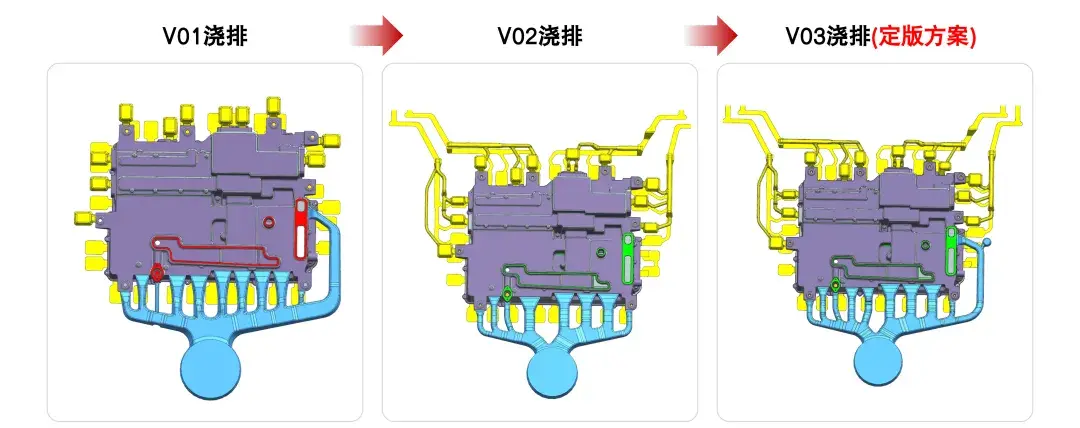

因此,凌云队从模具寿命、压铸生产制作成本、产品良率等综合因素考虑,选择方案一继续优化设计,总共进行了三版浇排迭代。

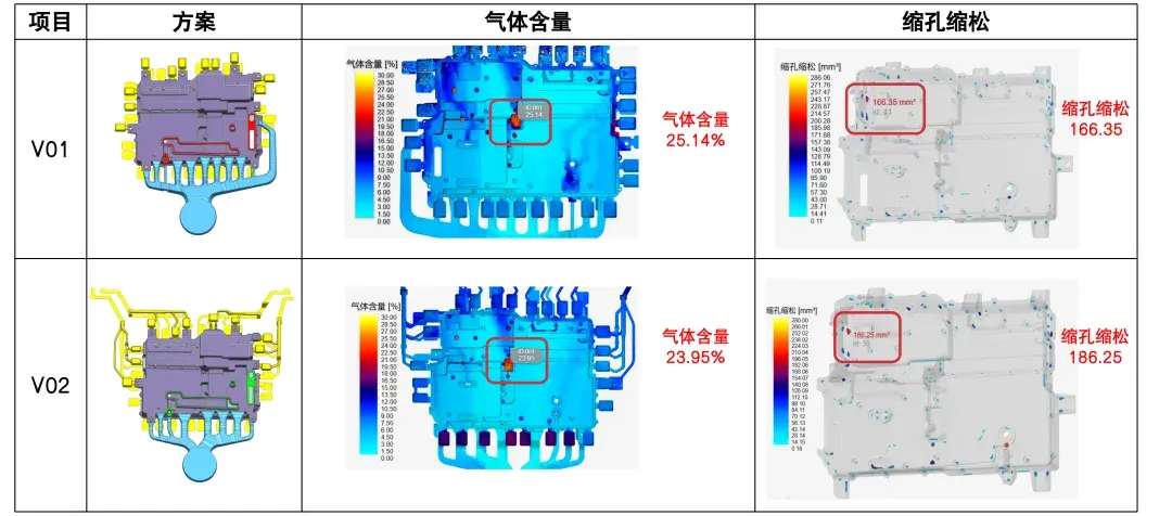

跟大咖学设计·第29期 | 大吨位冠军!凌云队作品详解的图13
V01确定进浇方向,根据模流结果,气体含量(25.14%)偏高;于是团队在V02排布渣包并优化流道,气体含量从25.14%降至23.95%,改善并不明显,同时缩孔缩松体积反而从166.35mm³增至186.25mm³,说明单纯优化流道还不足以解决关键风险。
跟大咖学设计·第29期 | 大吨位冠军!凌云队作品详解的图14
V03继续调整流道与渣包布置后,气体含量明显下降。V03最高气体含量降至16.52%;低于20%的控制要求;缩孔缩松体积降至166.35mm³。充填温度维持在约620℃,整体铸造压力较小。因此确定V03为定版方案。

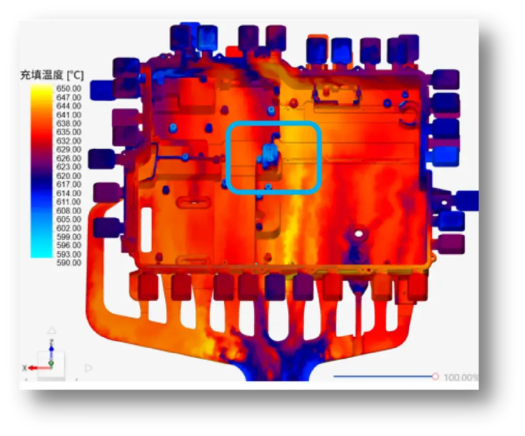

■ 温控设计

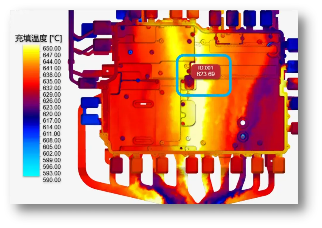

模流结果中,部分区域改善前充填温度约为605℃,存在低温冷料和冷隔风险。对于普通结构区而言,低温可能只是表面缺陷;但如果发生在气密相关区域,就可能在后续机加工或检测中变成泄漏点。因此,团队在对应位置设计3D打印镶件油路,通过局部升温将该区域温度提升至约623℃,让金属液在关键位置具备更好的充填状态。
跟大咖学设计·第29期 | 大吨位冠军!凌云队作品详解的图16
改善前充填温度仿真结果
跟大咖学设计·第29期 | 大吨位冠军!凌云队作品详解的图17
改善后充填温度仿真结果

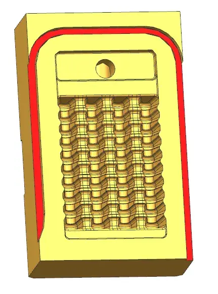

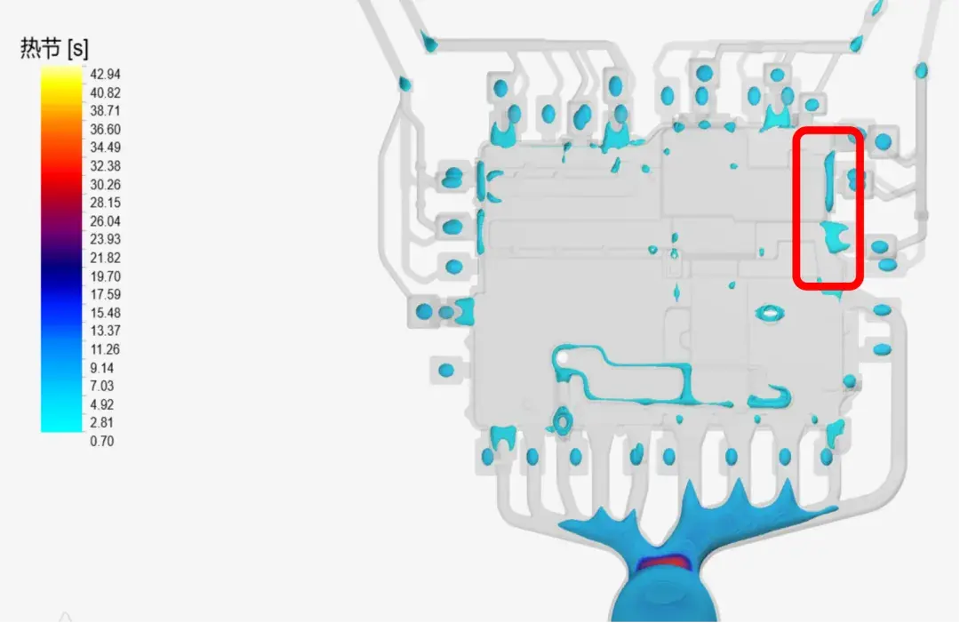

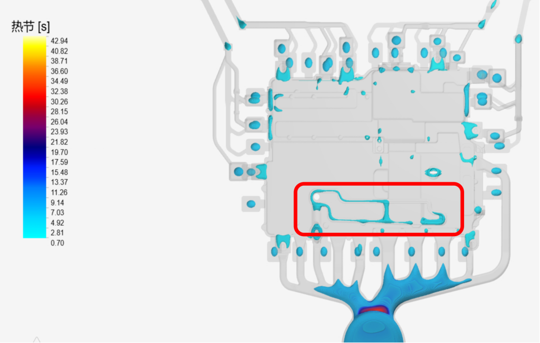

与此同时,靠近进料端的水道位置则呈现出温度偏高、缩孔明显的问题,且这一位置与摩擦焊和水道气密直接相关。对于这类区域,单纯依靠常规直通水路,很难贴近真正的热节位置。因此,凌云队采用3D打印随形水路,把冷却通道布置到更接近风险区域的位置,提高局部冷却速率,尽量减少水道附近的缩孔缩松风险。
跟大咖学设计·第29期 | 大吨位冠军!凌云队作品详解的图18
智铸超云热节仿真结果
跟大咖学设计·第29期 | 大吨位冠军!凌云队作品详解的图19
3D打印随形水路

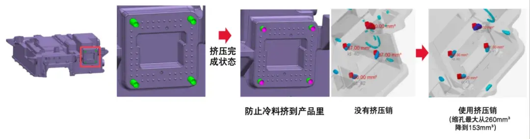

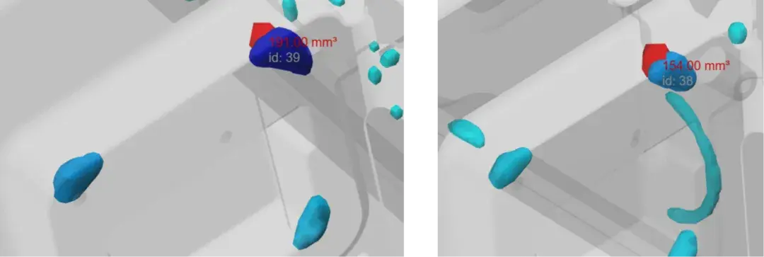

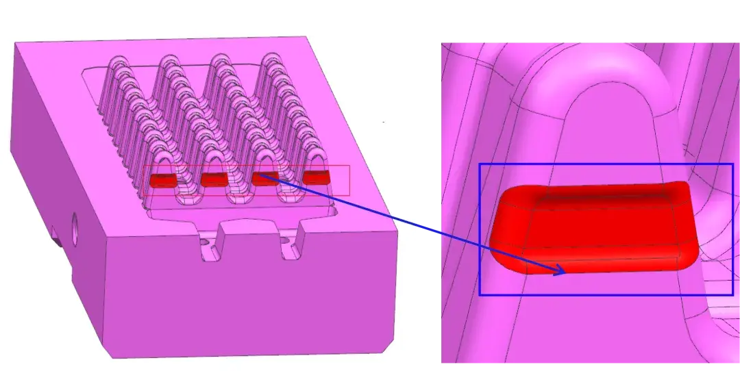

团队进一步指出,产品端子接口处壁厚较厚,模流分析显示存在热节,螺牙孔有缩孔风险,最终可能导致产品漏气。由于该位置距离进浇口较远,单纯设计运水无法满足补缩需求,因此团队在该处设计了挤压系统。再次进行热节分析,缩孔体积从191mm³降低至154mm³,改善效果显著。
跟大咖学设计·第29期 | 大吨位冠军!凌云队作品详解的图20
智铸超云热节仿真结果
跟大咖学设计·第29期 | 大吨位冠军!凌云队作品详解的图21
模具挤压系统
跟大咖学设计·第29期 | 大吨位冠军!凌云队作品详解的图22
无挤压销(左)与有挤压销(右)缩孔仿真结果

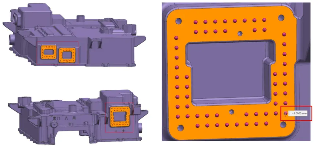

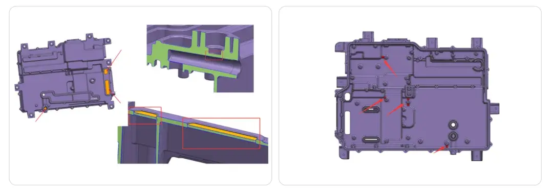

Ø 亮点一:端子接口增加藏气包,从安装面引开气孔风险。端子接口安装面是侧漏风险较高的位置。团队在该区域均匀增加直径φ2的藏气包,用于降低安装面气孔风险,提高侧漏合格率。这个设计的价值在于,它不是事后处理气孔,而是在产品结构上给气体预留更可控的聚集空间。
跟大咖学设计·第29期 | 大吨位冠军!凌云队作品详解的图23

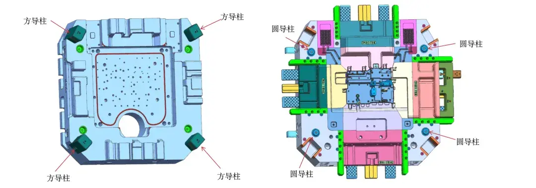

Ø 亮点三:方导柱与圆导柱组合,减少大模具合模错位。模具尺寸较大,仅依靠圆导柱定位容易磨损。团队采用方导柱和圆导柱组合:方导柱负责粗定位,圆导柱负责精定位,减少压铸生产合模时前后模错位风险,提高产品尺寸精度。

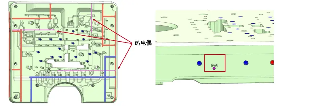

Ø 亮点四:关键区域布置热电偶,精准监控模具温度。对气密件来说,模温偏差可能直接引发冷隔、缩孔和泄漏风险,因此热电偶是把仿真方案落到量产现场的重要工具。团队在关键区域增加热电偶,用于精准实时监控模具温度,便于现场调节油路和水路开度,使实际生产温度更贴近模流分析设定,有利于提高产品合格率。

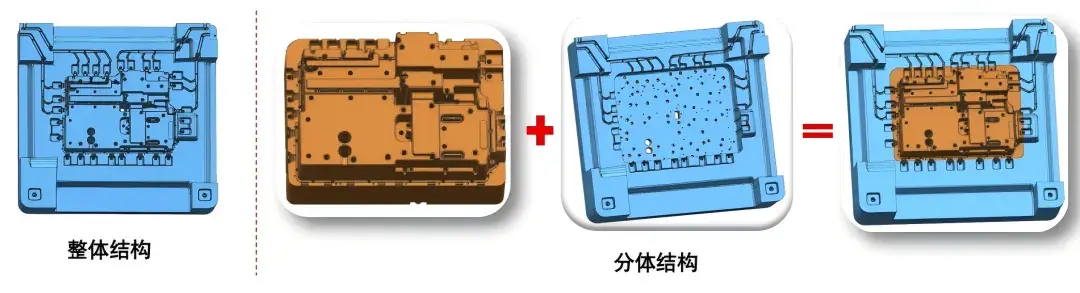

Ø 亮点五:动模芯分体镶拼结构,显著控制成本。动模芯采用分体结构后,外框与关键镶件可以选用不同材料。资料测算显示,相比整体DIEVAR方案,分体结构材料费直接节省约6.15万元。

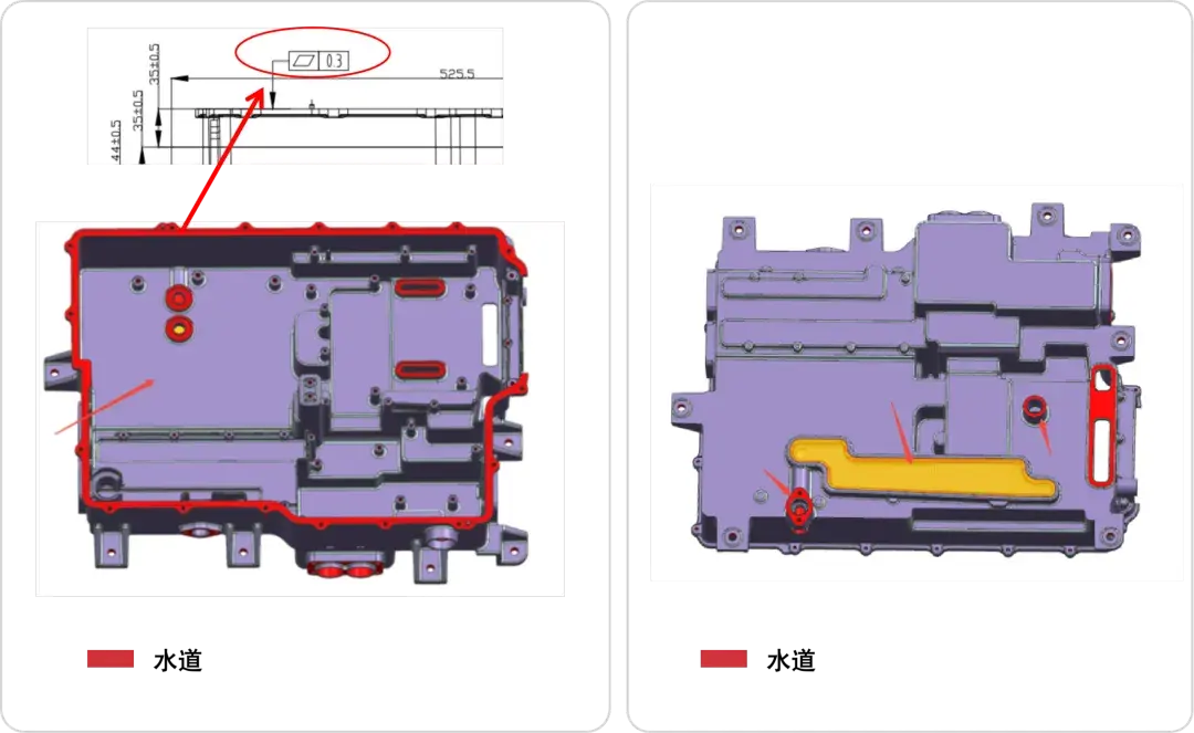

凌云队:在入料侧增加过桥,主要是为了方便铝液流动,后续通过加工去除。它能够改善局部充填路径,帮助金属液更稳定地进入关键区域,减少因流动中断、局部滞流带来的卷气和成型风险。同理,针对不好填充的柱子增加筋位,也是为了给铝液建立更顺畅的导流路径。筋位把原本相对孤立的柱子与主体结构连接起来,使金属液更容易进入深腔区域,同时帮助气体向排气方向排出,降低局部困气和气孔风险。
由于筋位本身也可能带来新的热节,因此团队将其控制为3mm壁厚,并配合2°拔模和圆角过渡,使其既服务充填,又不增加新的成型隐患。
跟大咖学设计·第29期 | 大吨位冠军!凌云队作品详解的图29
过桥(左)与筋位(右)

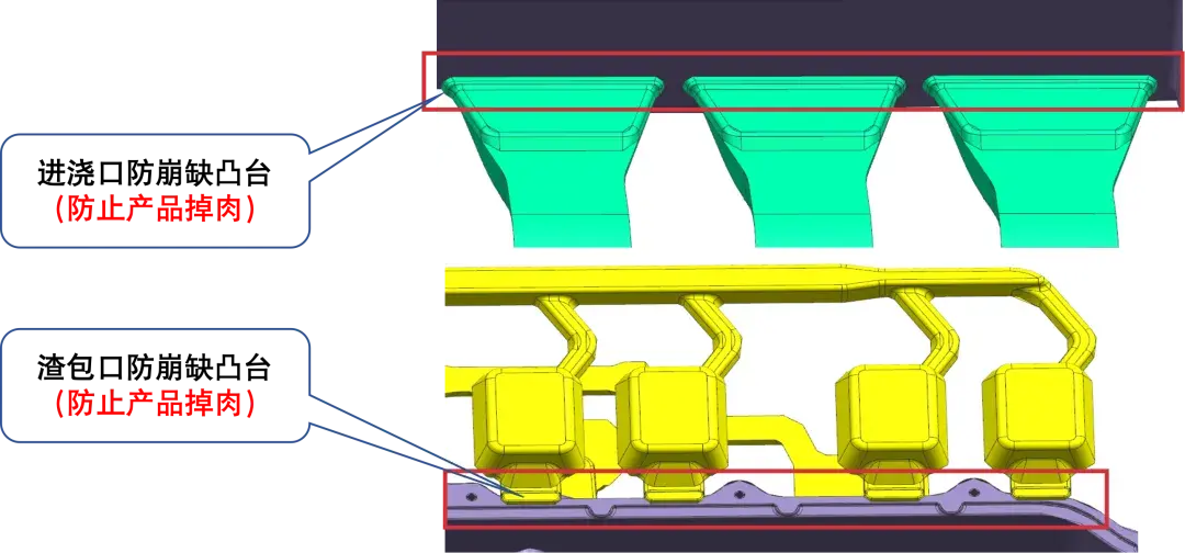

适创工程师:为什么在进浇口与渣包口设计防崩缺凸台?
凌云队:进浇口与渣包口的防崩缺凸台,本质上是在产品本体之外预留一段“保护区”。压铸件在切除进浇口、渣包口、隔皮和分型线时,连接位置会承受剪切、拉扯或局部冲击。如果浇口或渣包口直接贴着产品本体,切边模或三维激光切割时,边缘很容易被撕裂、崩缺,尤其是当产品边缘较薄、局部有加工面或密封面要求时,掉一点肉就可能影响表面质量甚至后续装配。因此,团队在进浇口与渣包口设计防崩缺凸台,可有效避免去除浇道时伤及产品有效表面,降低崩边和表面缺损风险。

适创工程师:应用局部挤压技术时,挤压时间如何判断?
凌云队:在局部挤压时间的判断上,我们主要依靠模流结果,先从模流判断端子接口厚壁区的凝固节奏,找到挤压系统发挥补缩作用的有效窗口。随后,再结合试模后的X光、机加工暴露、测漏结果和现场压铸曲线,对挤压启动时间进行微调。
