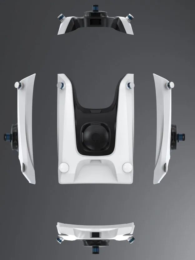

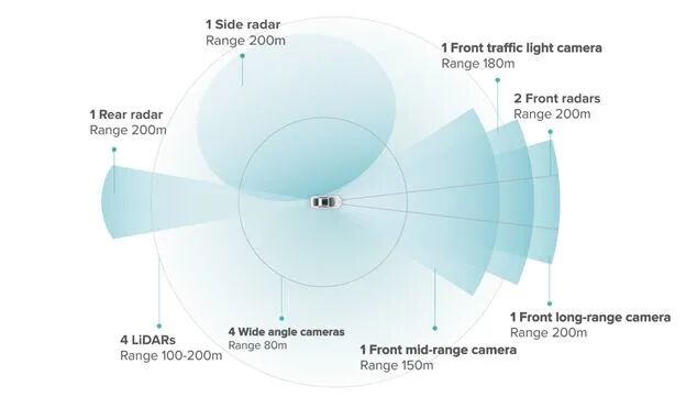

为帮助无人车更加精准地感知和了解周边环境,小马智行采用多传感器融合方案,可以在两方面保证自动驾驶车辆的安全。
首先是多样化(diversity)
通过在传感器组件中融合高清摄像头、毫米波雷达和激光雷达等,我们充分利用每种传感器的优势并弥补各自缺陷,以实现车辆感知达到保证安全的范围。高清摄像头完成准确的物体和颜色识别,从而认出前方的障碍物。激光雷达和毫米波雷达则为无人车提供位置信息和障碍物的运动分析,解决例如障碍物距离、移动方向等问题。
第二是稳健(robustness)
传感器组件必须可靠才能保证工作效果。我们的传感器和零部件为真实路况而设计。而且我们为自动驾驶系统设计、装载了监控系统以保持实时关注每个零部件的状态。一旦一个传感器失灵,系统将在危险发生之前发现问题,防患于未然。
而在感知传感器之外,我们还在系统中应用高精度全球导航卫星系统(GNSS)和惯性测量单元(IMU),辅以我们在高精地图与定位方面的能力,以确保无人车精准定位。

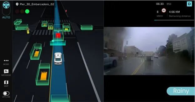

感知:感知模块使我们能够看到并理解自动驾驶车辆周围的世界。我们通过融合和处理由传感器和高清地图收集的数据来实现这一目标。感知模块负责对象分割,检测,分类等工作,简而言之,感知模块告诉我们车辆周围正在发生什么。因此,感知模块的保真度和准确性对于自动驾驶汽车的安全运行至关重要。
为确保这一点,我们利用结合了深度学习(deep learning)和启发式方法(heuristics)的混合解决方案。此外,我们使用传感器融合来优化数据使用,从而提高整体感知模块的可靠性。

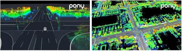

地图与定位模块:自动驾驶车辆和周围的交通主体都需要厘米级的精准定位,以及精准的道路环境信息显示,以准确处理各类日常状况和长尾场景。在小马智行,我们运用工程实践所长,加之为我们带来海量数据的传感器融合方案,让我们具备了绘制高精地图能力与行业领先的定位水平。我们的定位模块目前可提供精确的位姿、速度、加速度和角速度等信息,及其精度等级、准确性等。
多传感器融合方案使我们的车辆一旦某类信息不可用时,仍可以使用其他信息来源可靠工作,从而不会迷失方向,让安全得以保证。

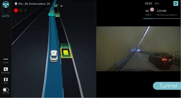

车载监控系统:车载系统为各个模块提供了统一的应用程序交互接口(API),以保证数据传输从前端的传感器到后面的规划与控制保持稳定。车载系统在兼顾安全与表现的方面发挥关键作用。它同时密切监控自动驾驶系统以及各个零部件可能出现的故障。

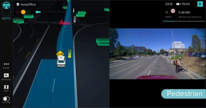

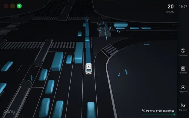

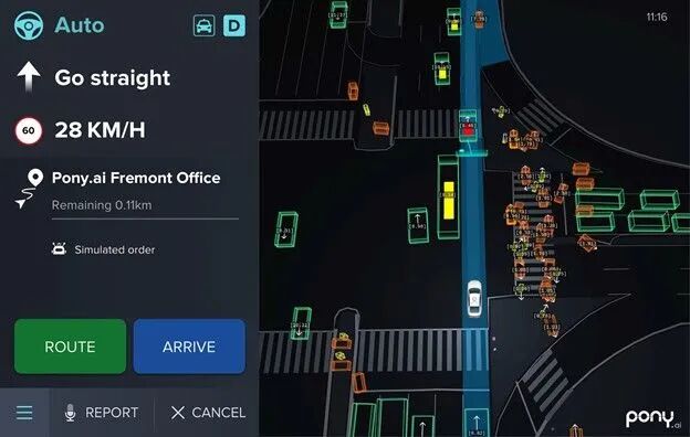

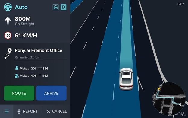

安全员交互界面(UI):我们的UI提供3D图像,帮助安全员实现与车载系统之间的交互。它显示车辆周围的障碍物、车辆状态(包括自动或人工模式、车速、方向等信息),道路以及规划路径。安全员通过触屏发号施令。
UI同时也是可视化的预警装置。如果车载系统或任何组件出现问题,它将会弹出红色预警界面以提醒安全员及时接管。
UI同时以音频的方式同安全员交互,让每个组件及时通知其安全相关的决定,并在出现潜在危险时(例如后车突然加速接近并有造成碰撞的可能)及时提醒安全员接管。小马智行的安全员均接受过严格的培训,在此基础上UI为其提供了额外的帮助以保证他们准确地提前预判和化解道路上可能出现的各种危险。

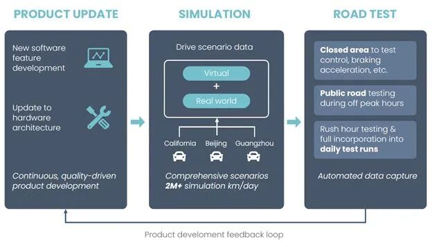

3. 软件开发

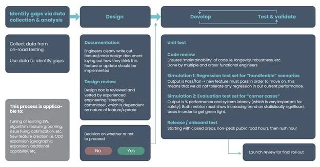

从仔细设置并遵守严格的研发流程开始,小马智行软件开发的整个环节都以安全至上为宗旨。如此高难度的自动驾驶软件开发需要在每一个步骤都进行多次安全检测。一旦我们在路测中发现需要改进的问题或是需要拓展车辆安全的边界,就会对软件系统进行修改。我们使用大量路测数据(包括安全员的反馈)来及时发现并处理可能影响到车辆行驶与操作安全的潜在危险。
设计文档是解决类似问题的第一步。每当我们的工程师在开发新特征或参数的时候,他们总是从建档开始,先阐述这项新工作将如何提升系统。这对于后续发现问题,并通过书写新代码去解决问题是重要的参考,也是后续每一步相关工作的参照。设计文档一旦建立后,将会由一群经验丰富的工程师从各个角度来进行验证,以保证它从工程角度来讲是靠谱的,并且与大方向保持一致。这是研发工作实际开始前的必经步骤。
代码一旦被书写,要通过多方面的验证后才能被车辆运用。首先,代码要经过多位有经验的工程师相互检查,确保它是长远的解决方案,而不是反而可能导致系统出现更多问题的权宜之计。
代码还将经过拥有不断增长数据集的两道仿真测试:回归测试和长尾场景。前者的作用是代码被使用后,不会降低整个系统处理任何可预见场景的能力以致降低整体表现。后者则确保系统能准确、快速地处理路上可能会出现的少数复杂场景,因为从安全的角度出发,任何延迟都可能会导致问题。
新代码都需通过这两项仿真测试才会被输入车辆,运用于真实世界。这是一个需要时间、仔细的过程。车辆首先要通过较简单场景的道路测试,才会行驶到复杂的交通状况中。我们及时、严格的检查在这一过程中收集到的数据,当一切就绪后,才会被推向真正的运用。

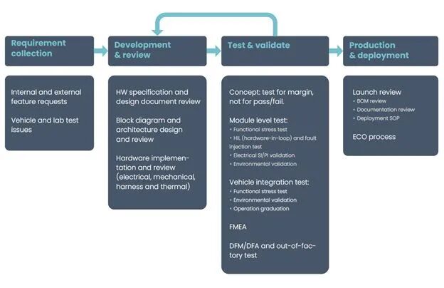

硬件研发:与软件开发一样,我们的硬件研发通用采用行业内最高标准与做法,并同时平衡快速迭代和解决自动驾驶技术发展独特需求的问题。我们的硬件研发基于SAE J1938行业标准并遵照V模型以保证输出的产品质量最佳。我们设置了灵活而严格的硬件设计与开发流程,包括:需求征集、设计、检查、验证、发布等主要步骤。

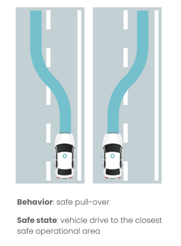

独立监控系统与最低风险状态(MRC):小马智行自动驾驶系统的一大特征是我们专属的独立、完整的监控系统。系统在车辆行驶过程中保持工作,时刻监控各个软硬件模块的状态,一旦发现非正常情况立刻向整个系统和安全员发送预警。而当发现可能导致系统无法正常工作的问题出现,车辆将自动切换至最低风险状态,暂停当前的行程规划并就近在路边停靠直至刹停,在需要的时候自动打开应急灯。
