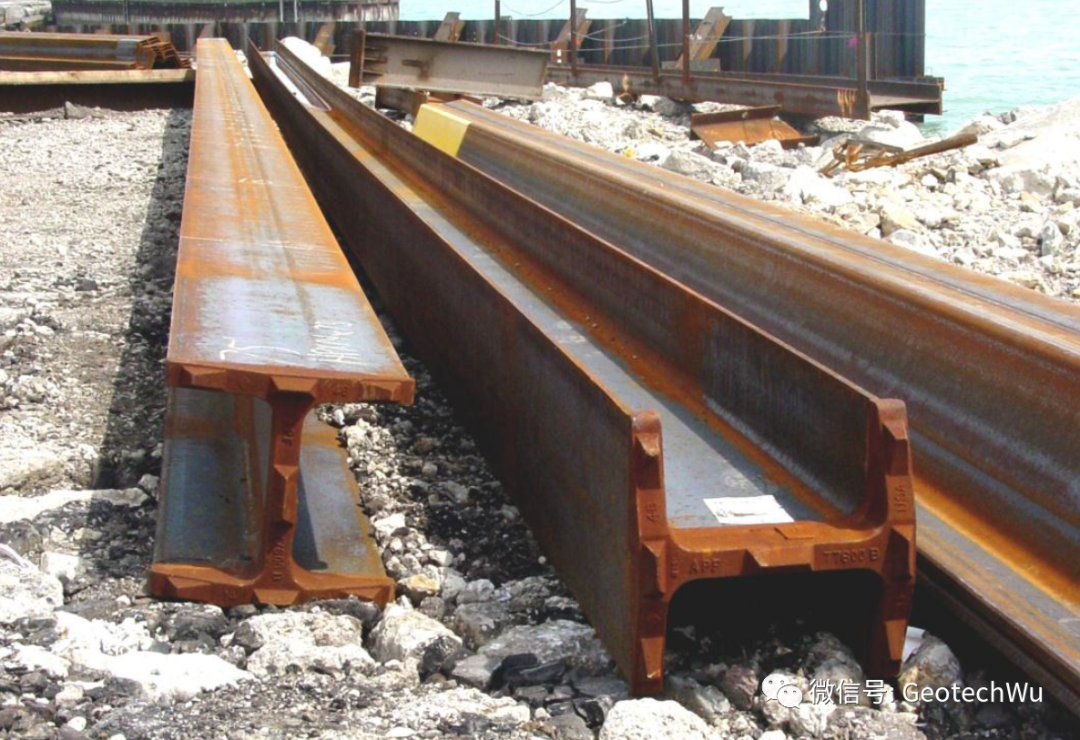

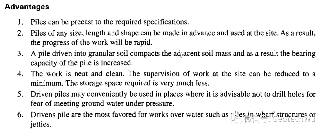

按照目前使用教材的分类, 沉桩仅指的是预制桩, 不包括钢桩(钢管桩和H-Pile), 如下图所示. 不过在我们的讨论中, 把这两种桩合并在一起, 统称为沉桩(Driven Piles).
沉桩(Driven Piles)简介的图1
钢桩在加拿大的岩土工程中应用非常广泛, 其中一个主要原因是由于许多工程,特别是石油和天然气运输管线, 高压输电线路的工程场地都位于人烟稀少的地段, 使用混凝土非常不方便, 因此许多情况下都使用钢管桩或H-Pile, 例如<桩基础的分类(Classification of Piles)>中显示的钢管桩基础是用于高压输电线路的, 此外, 在油罐(Oil Tank)基础和机器地基的设计中, 也大都使用钢桩.

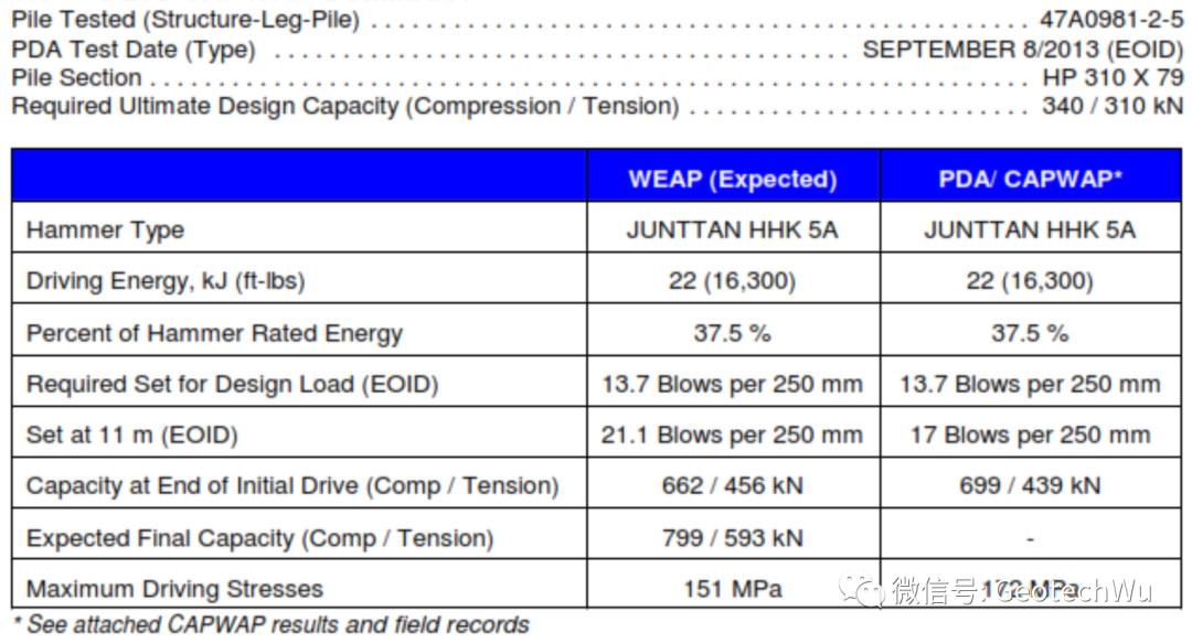

沉桩(Driven Piles)的分析理论性非常强, 实践中通用的方法是基于波动方程进行分析的, 例如WEAP和CAPWAP, 下图所示的是一个真实的沉桩测试例子.
沉桩(Driven Piles)简介的图2

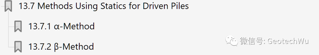

在许多标准的岩土工程教材中, 经常使用如下所示的Alpha和Beta方法进行沉桩分析, 在以后的文章中将详细介绍. 这个笔记仅follow着教材内容, 从施工的角度简要介绍沉桩.
沉桩(Driven Piles)简介的图3

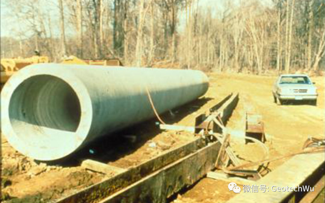

2 打入桩

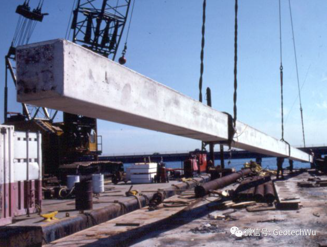

打入桩是通过锤击(或以高压射水辅助)将各种预先制好的桩(主要是钢筋混凝土实心桩或管桩,也有木桩或钢桩)打入地基内达到所需要的深度。这种施工方法适应于桩径较小(一般直径在0.60m以下),地基土质为砂性土、塑性土、粉土、细砂以及松散的不含大卵石或漂石的碎卵石类土的情况。

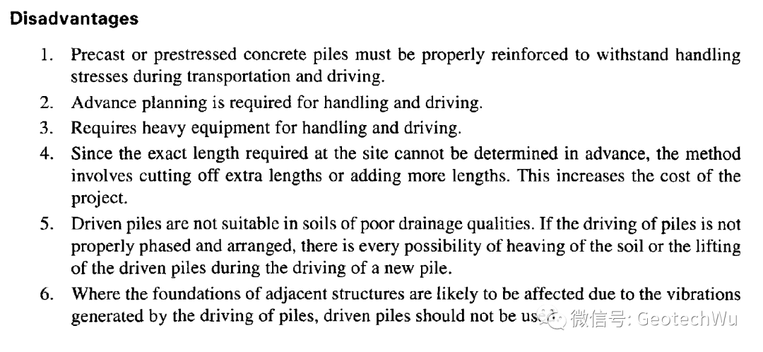

(1) 不易穿透较厚的砂土等硬夹层(除非采用预钻孔、射水等辅助沉桩措施),只能进入砂、砾、硬黏土、强风化岩层等坚实持力层不大的深度。
(2) 沉桩方法一般采用锤击,由此产生的振动、噪声污染必须加以考虑。
(3) 沉桩过程产生挤土效应,特别是在饱和软黏土地区沉桩可能导致周围建筑物、道路、管线等的损失。
(4) 一般说来预制桩的施工质量较稳定。
(5) 预制桩打入松散的粉土、砂砾层中,由于桩周和桩端土受到挤密,使桩侧表面法向应力提高,桩侧摩阻力和桩端阻力也相应提高。
(6) 由于桩的贯入能力受多种因素制约,因而常常出现因桩打不到设计标高而截桩,造成浪费。
(7) 预制桩由于承受运输、起吊、打击应力,需要配置较多钢筋,混凝土标号也要相应提高,因此其造价往往高于灌注桩。
