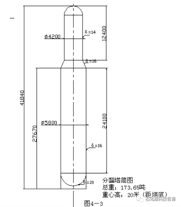

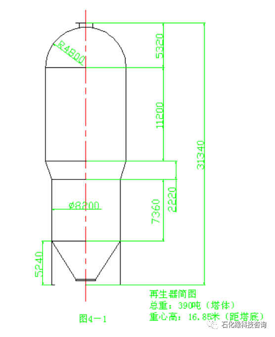

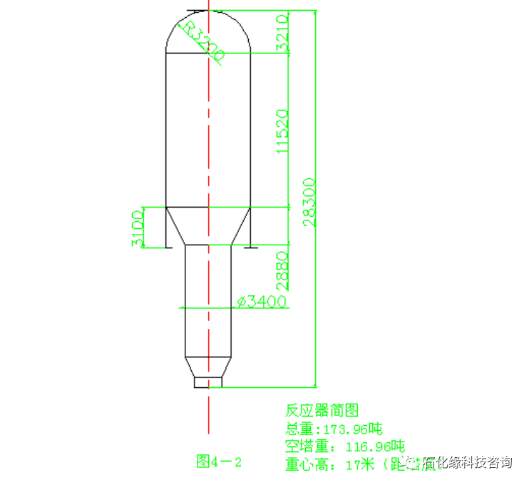

反应器、再生器和分馏塔高、重、大。具体如:分馏塔高41.856m,再生器塔高31m,反应器安装后塔顶标高达57m。再生器总重为390t,反应器总重为177t,分馏塔总重为175t。再生器最大直径9.6m,体积为2518m3。
1.两器一塔的主要外型尺寸及参数
再生器的外型尺寸参数见下图:

反应器的外型尺寸参数见下图:

分馏塔的外型尺寸参数见下图:

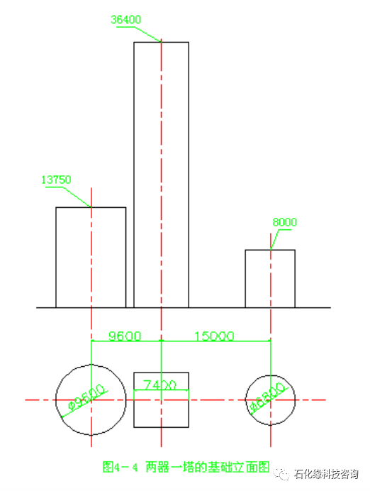

 2.施工现场特点
(1)基础高     反应器的基础标高为36.4m。     再生器的基础标高为13.75m。
(2)基础密     反应器和再生器的基础间距仅有1.1m。
(3)基础宽     再生器的基础直径达9.6m。
两器一塔的基础立面图见下图:
