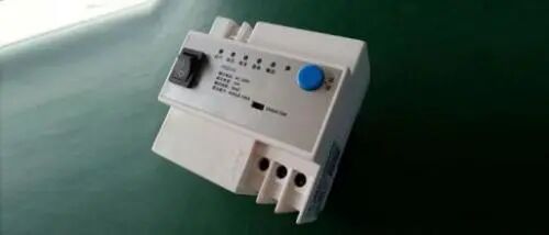

三相重合闸,是指不论在输、配电线上发生单相短路还是相间短路时,继电保护装置均将线路三相断路器同时跳开,然后启动自动重合闸再同时重新合三相断路器的方式。一般的在线路两侧分别为电源与用电户,相互联系较强的线路采用三相重合闸。
二次重合闸一般应用于高压长距离供电线路。由于长距离线路有时造成短路的原因往往在一次重合闸后能够自动消除(如细金属线短路等,一次重合闸后,短路电流可以烧毁金属线路,消除故障原因,二次重合闸就可以成功。
二次重合闸要增加加速装置,不能像一次重合闸后有故障延时跳闸,而是有故障立即跳闸,以保护线路和的设施不受损坏。有二次重合闸装置的第一次重合闸与只能一次重合闸的原理基本是一样的,仅仅增加了二次重合闸和后加速跳闸而已。
