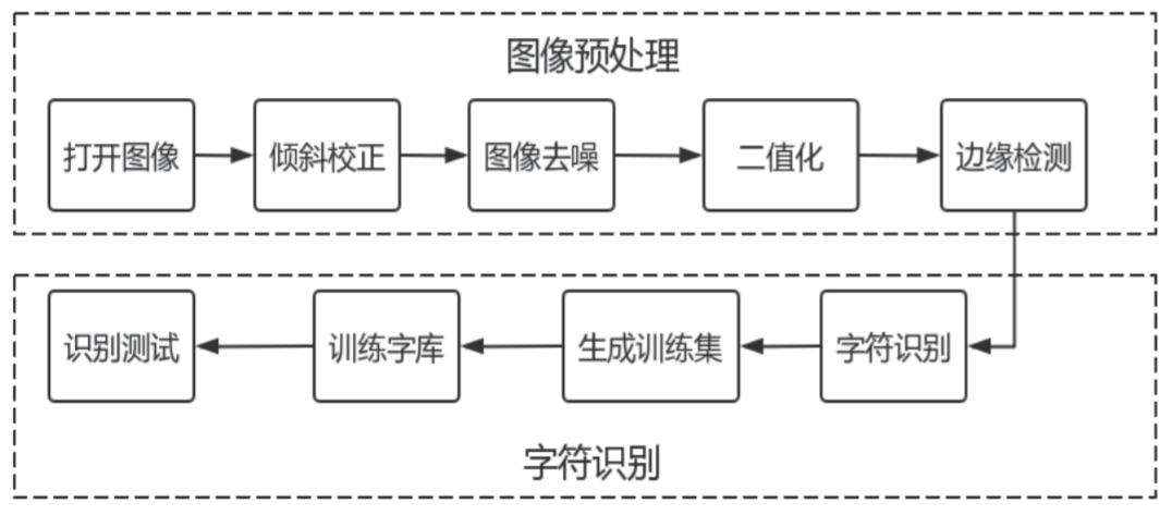

识别过程将由计算机端的 Python 程序完成。本文采用的商品标签识别过程如图 1 所示。
基于OpenCV的生产日期字符识别研究的图1
图1 商标标签识别过程

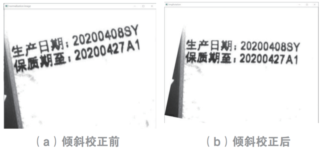

2.1 图像倾斜校正

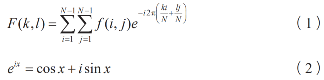

产品在流水线输送带上运动时,经过高速摄像机拍摄照片,可能会遇到产品放置不规范的问题,导致拍摄的照片歪斜,不平行于水平线。预处理第一步是将扭曲的原始图片进行校正。在此环境中,使用傅里叶变换做图像的倾斜校正。
二维图像的傅里叶变换公式:
基于OpenCV的生产日期字符识别研究的图2
式中,f 和 F 分别为空间域值和频域值,示出了傅立叶变换后的结果需要使用的真实图像加虚拟图像,或振幅图像(magitude 图像)加相位图像[4](如图 2)。
基于OpenCV的生产日期字符识别研究的图3
图2 校正前后对比

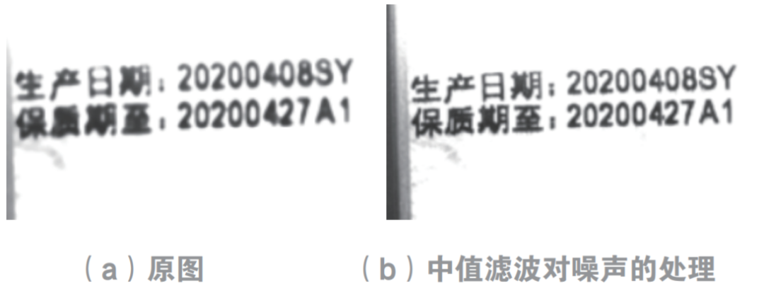

2.2 图像噪声处理
在收集、传输和处理图像的过程中,图像会产生一些不可避免的噪声,包含与图像无关和冗余滋扰信息。降低图像噪声不仅可以使图像更加清晰,而且可以突出图像的感兴趣区域,易于识别(如图 3)。
基于OpenCV的生产日期字符识别研究的图4
图3 噪声处理前后的对比

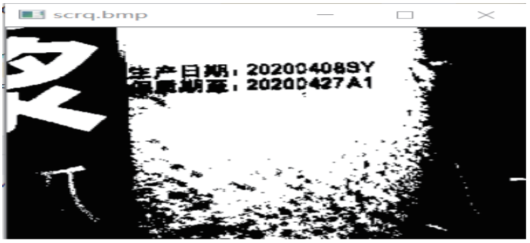

2.3 图像二值化
遍历像素点,通过选取合适的值,灰度值二分为255 或 0,白色为 255,黑色为 0,如式(3)所示。分类后图像变为黑白,分辨图像中的图形和文本,便于后续将文本信息提取出来[5]。
基于OpenCV的生产日期字符识别研究的图5
1)Otsu 算法
此算法是把背景和目标阈值的差距拉大,分裂性较强,所求的是类内方差 min,和类间方差的 max,首先遍历所有像素点,统计灰度级像素的个数,将图像灰度化,再次遍历计算出最大类间方差,程序略显复杂[6],效果图如图 4 所示。
基于OpenCV的生产日期字符识别研究的图6
图4 Otsu对光照不均的处理

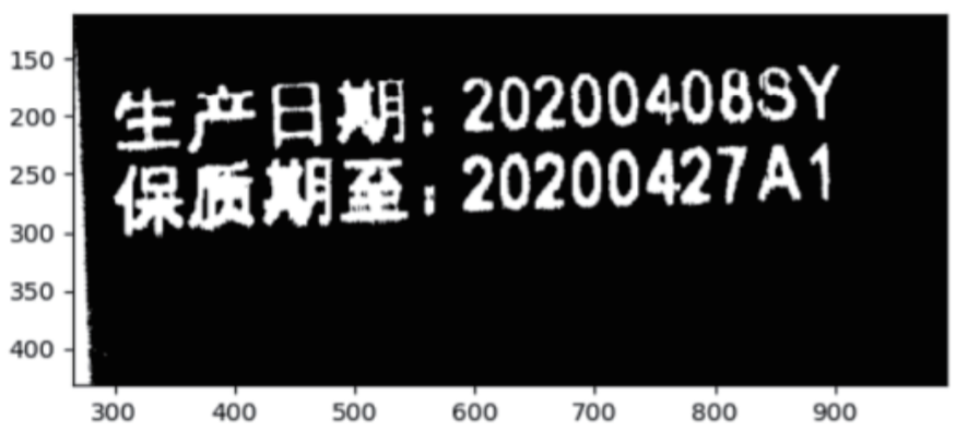

2)Sauvola 算法
该算法通过引入以像素点为中心领域的 wide 为参数 windowsize 和自定义系数比例因子 k 来降低对噪声的敏感性,也就是对 niblack 算法进行改进。它集中于当前像素,阈值是根据该像素的当前像素的附近灰度平均值和标准偏差动态计算[7]。
灰度均值 m 与标准方差 s:
基于OpenCV的生产日期字符识别研究的图7
然后是该点的阈值 Txy (, ) ,其中 T 的大小可以根据k 来调节:
基于OpenCV的生产日期字符识别研究的图8
基于OpenCV的生产日期字符识别研究的图9
图5 Sauvola对光照不均的处理

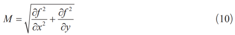

③图像梯度、梯度幅值、梯度方向计算该点通过计算当前像素与其附近的像素差值来进行位置判断,接近这个差值称为图像梯度。首先计算一阶导数:
基于OpenCV的生产日期字符识别研究的图12
计算梯度幅值 M:
基于OpenCV的生产日期字符识别研究的图13

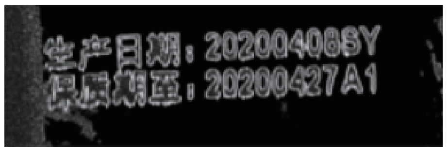

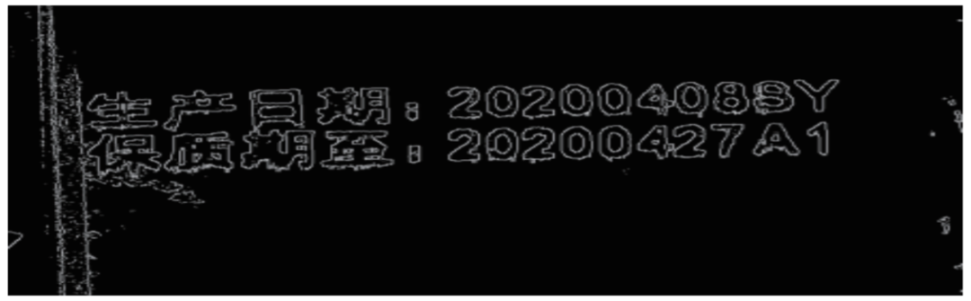

⑤双阈值的边界选取
梯度大于任何边缘的最大阈值是真正的边缘,而低于最小阈值的边缘为非边缘,非边缘即舍去(如图 7)。
基于OpenCV的生产日期字符识别研究的图15
图7 Canny的边缘处理
2.5本文算法的选取
中值滤波是对光滑脉冲噪声表现良好,效果图像的边界顺滑清晰。与平均灰度法比较,Sauvola 使用二值化的图像,能解决产生照度不均的影响。拉普拉斯对噪声敏感,分辨边缘像素的位置表现优异,但易出现双像素边界,导致日期显示模糊不清晰;Canny 对比Laplacian 克制了噪声引起的非边缘,对于光照不均的图像也能有如图所示的效果,线条更流畅光滑,同时细化过的边缘比较清晰,易于后续的识别工作。
综上,根据实际检测考虑,本项目的噪声处理、二值化及边缘检测的算法分别借用的是中值滤波、Sauvola算法和 Canny 边缘检测法。

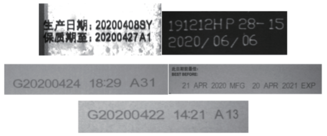

3.2 字符集的创建和测试
在 jTessBoxEditor 编辑器中点击 merge tiff,打开拍摄到的商品生产日期图片,并为文件命名,以生成训练集的 tif 文件(如图 8)。
基于OpenCV的生产日期字符识别研究的图16
图8 训练集部分样本图

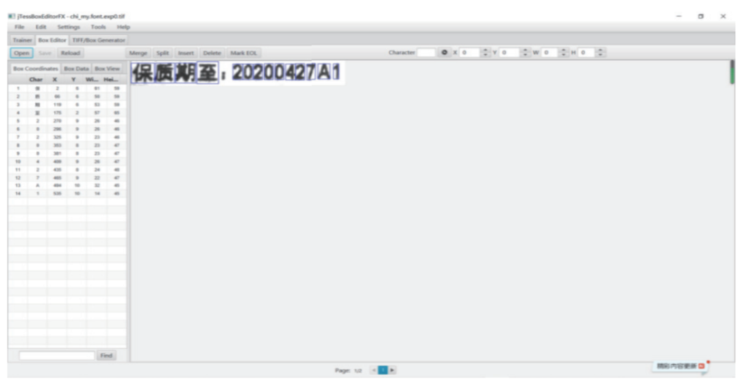

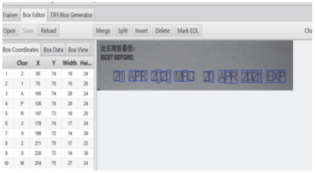

通过输入命令行生成 box 文件,再导入 tif 文件,然后它会主动识别 box 文件并主动导入(如图 9)。
基于OpenCV的生产日期字符识别研究的图17
图9 字符识别界面
利用窗口上方的模块,对文件内字符进行框选,调整字体坐标,标准为一字一框,并对识别的字符进行修正,最后点击 save。

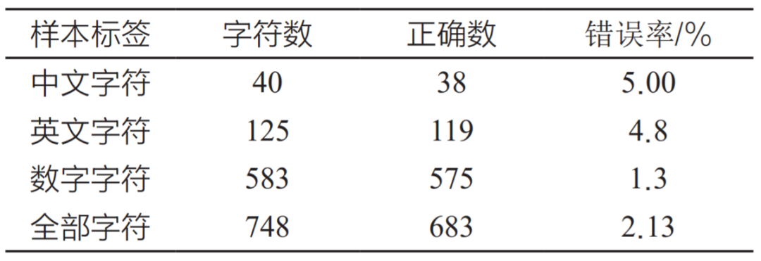

字符识别的正确率受前期图片处理的程度和字符库的影响,训练集中包含英文、中文和数字三种字符,为了验明三种字符的单独测试效果,从以下四个方向进行观察测试:
  • 1)中文字符正确率
  • 2)英文字符正确率
  • 3)数字字符正确率
  • 4)全部字符正确率
表1 字符识别正确率测试
基于OpenCV的生产日期字符识别研究的图19
通过测试显示,错误率最高为 5.00% 的中文字符,Tesseract 对于英文和数字字符还是比较精准的,错误主要在于字符“期”容易识别为分开的两个字“其”和“月”,接下来对字符偏旁部首误分割的判定准确率进行研究优化。
