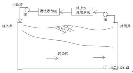

淋洗法是利用淋洗剂将土壤重金属离子转移至淋洗液中,然后对淋洗液进行后处理,常用的淋洗剂有EDTA、柠檬酸、乙酸、DEPA等。
矿山污染土壤修复技术与实践的图1
图2.1.1淋洗法示意图

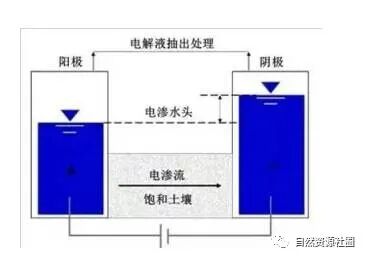

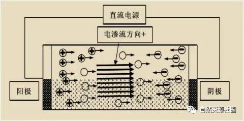

电动修复法是将电极插入污染的土壤中并通入合适大小的直流电,发生土壤孔隙水和带电离子的迁移,土壤中的污染物质在外加电场作用下发生定向移动并在电极附近积累,定期将电极抽出处理,从而清洁土壤。
矿山污染土壤修复技术与实践的图2
图2.1.2 电修复法示意图

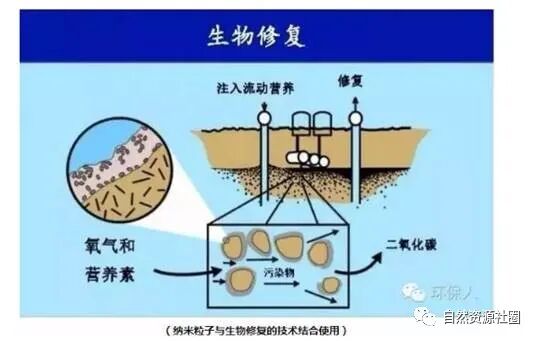

3.生物修复法
矿山污染土壤修复技术与实践的图3
图2.2.1 生物修复法示意图
生物修复是指充分利用生物特有的分解有毒有害物质的能力,去除土壤中的污染物,达到污染恢复的目标。其主要有动物修复、微生物修复以及植物修复技术等。其原理是通过某些特定微生物、植物或动物的代谢活动,吸走、降解土壤中的污染物质、或降低重金属生物活性以达到净化土壤的目的。
植物修复技术是一种以植物忍耐和超量富集某种污染物的一种环境治理技术,主要由植物稳定技术、植物萃取技术、植物挥发技术、根际过滤技术四部分组成。利用土壤中某些微生物的生物活性对重金属具有吸收、沉淀、氧化还原等作用,把重金属离子转化为低毒产物,从而降低土壤中重金属的毒性。利用土壤中某些动物(蚯蚓、鼠类等)能吸收重金属的特性,在一定程度上降低污染土壤中重金属含量,达到动物修复重金属污染土壤的目的。

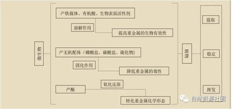

植物-微生物联合修复技术
微生物-植物联合修复是在传统单一的修复技术基础上开发的新技术,既能够保留微生物和植物的修复能力,也科学的融合了植物和微生物的特点,以太阳能作为动力源,整体处理效果环境友好,可大面积使用,处理效果得到加成。
矿山污染土壤修复技术与实践的图4
图2.2.2 植物-微生物联合作用对土壤污染修复的作用机制

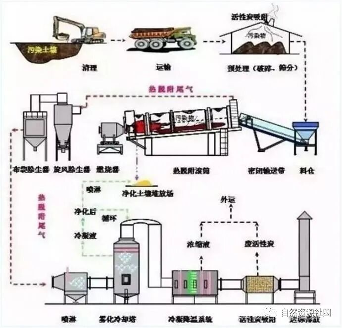

异位热脱附技术则用来处理一些适于开展异位环境修复的区域,将污染土壤提取出来并通过专门的热脱附系统装置处理。
自1985年美国EPA首次将该技术采纳为一项可行的土壤环境修复技术起即被广泛应用于国外处理挥发性和半挥发性有机污染物的土壤、污泥、沉淀物、滤渣等污染场地的修复。另外,热脱附技术对于处理一些突发性的有机污染环境事故,如由于意外泄露、倾倒而发生的突发性土壤污染事故的应急修复也是一种不错的技术方案。
矿山污染土壤修复技术与实践的图6
图2.4.2 热脱附异位修复技术示意图
5.电动力学修复技术
矿山污染土壤修复技术与实践的图7
图2.5.1 电动力学修复技术示意图
上图为电动力学修复机理示意图,将电极插入土壤中,加上直流电压后形成电场,引起土壤空隙水中带有电荷的离子和土壤颗粒在电场中产生各种电动力学效应,使污染物在土壤中定向迁移,并富集在电极区域,再通过一系列后处理将其去除。
电动力学修复技术,在修复前土壤阴极不同处会插入电极,修复过程中,重金属在离子作用下,朝向阴极过渡,阳极附近重金属浓度符合标准时,对工作极进行有效切换。电动力学修复技术使用过程中,阳极较近的氧化还原反应效果好,pH值持续降低。极性 交换技术为特定时间将极性转换,将H+及阴极产生的氢氧根离子中和而避免碱性及酸性带衍生的技术。利用该技术对重金属铅污染的土壤进行修复,土壤pH值得到改善。可有效中和OH-,将碱性重金属沉淀物分解。

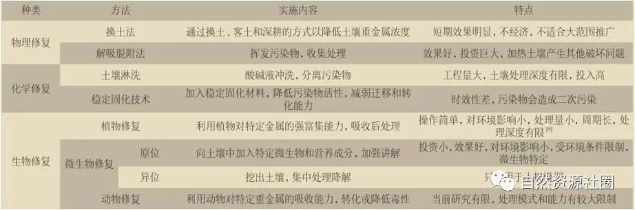

三、优缺点
工程物理化学法、农业化学调控法、生物修复法各有优缺点,土壤中的重金属污染通过物理和化学的原理对土壤重金属进行治理,具有彻底治理及效果稳定、不受土壤条件限制的优点,但是往往操作复杂、工程量大、治理费用高,并且更换下来的土壤没有更好的处置场所,成本高,易遗留二次污染等问题;农业化学调控法是作为一种原位修复技术,成本低,能够改良大面积的污染土地,方法简单,易于实施,尤其是对于轻中度重金属污染的土壤,该类技术修复效果显著,缺点是没能去除土壤中的重金属,容易再度活化,修复效果不明显,高风险等缺点;微生物修复技术具有成本低廉、修复彻底等优点,但同时微生物受环境影响较大,加入到修复现场中的微生物可能会与土著菌株竞争或难以适应环境从而导致作用结果与实验结果有较大出入。在实际修复中我们要根据重金属污染的程度和范围现场合理选择修复技术;作为一种物理修复方法,热脱附技术具有污染物处理范围宽、处理速率高、设备可移动、修复后土壤可再利用等优点,特别是对于PCBs这类含氯有机物,非氧化燃烧的处理方式可以显著减少二噁英的生成;电动力学修复技术虽效果理想,能耗低但在实践过程中发现,极性 交换时间无法有效掌握,为有效控制极性 交换时间间隔,在实际操作过程中无法有效发现土壤断面颜色转变。
矿山污染土壤修复技术与实践的图8
