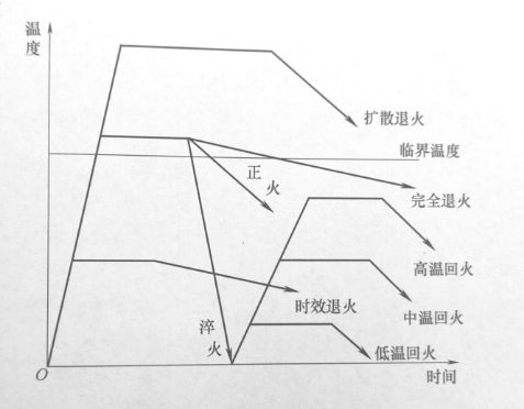

通过学习热处理中最为典型的“四把火”工艺,我们可以大致了解样品中的组织结构和物理性能差异。

热处理工艺过程

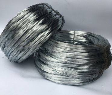

退火丝是利用退火工艺生产典型金属制品,如下图。退火丝是用低碳钢冷拔、加热、恒温、保温等工艺而成的一种软质铁丝产品。铁丝按用途不同,成分也不一样。将炽热的金属坯轧成6.5mm粗的钢条也就是盘条,再将其放入拉丝装置内拉成不同直径的线,并逐步缩小拉丝盘的孔径,进行冷却、退火、涂镀等加工工艺制成各种不同规格的铁丝。
铸造人入门必知,金属热处理中最典型的“四把火”工艺的图2
退火丝

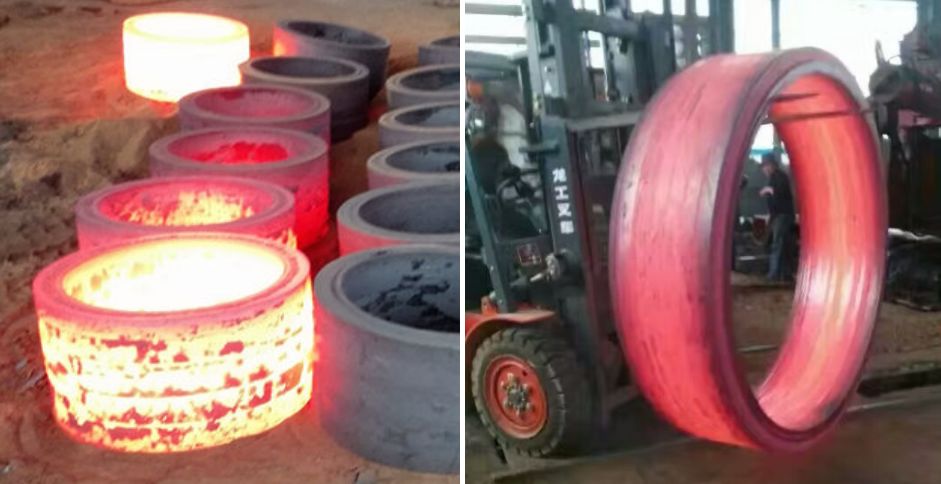

正火主要应用于:①低碳钢。正火后硬度略高于退火,韧性也较好,可作为切削加工的预处理;②中碳钢。可代替调质处理作为最后热处理;③工具钢、轴承钢、渗碳钢等。可以消降或抑制网状碳化物的形成,从而得到球化退火所需的良好组织;④铸钢件。可以细化铸态组织,改善切削加工性能;⑤大型锻件。可作为最后热处理,从而避免淬火时较大的开裂倾向;⑥球墨铸铁。使硬度、强度、耐磨性得到提高,如用于制造汽车、拖拉机、柴油机的曲轴、连杆等重要零件。
铸造人入门必知,金属热处理中最典型的“四把火”工艺的图3
大型锻件正火图

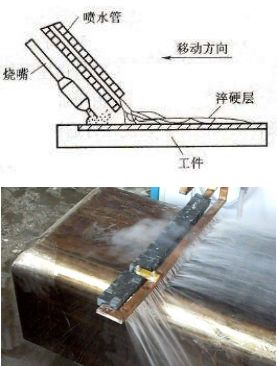

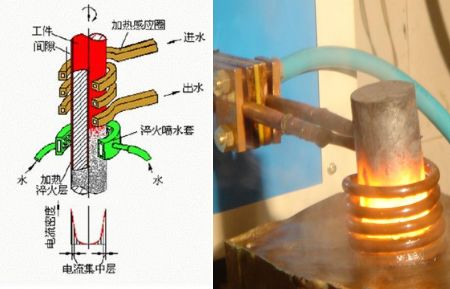

表面淬火常用的方法有感应淬火和火焰淬火,如下图。

感应加热淬火示意图和实物图

火焰淬火示意图和实物图

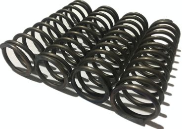

中温回火的目的是获得高的屈服强度、弹性极限和较高的韧性。因此,它主要用于各种弹簧和热作模具的处理,回火后硬度一般为45HRC左右。
铸造人入门必知,金属热处理中最典型的“四把火”工艺的图6
中温回火的弹簧
