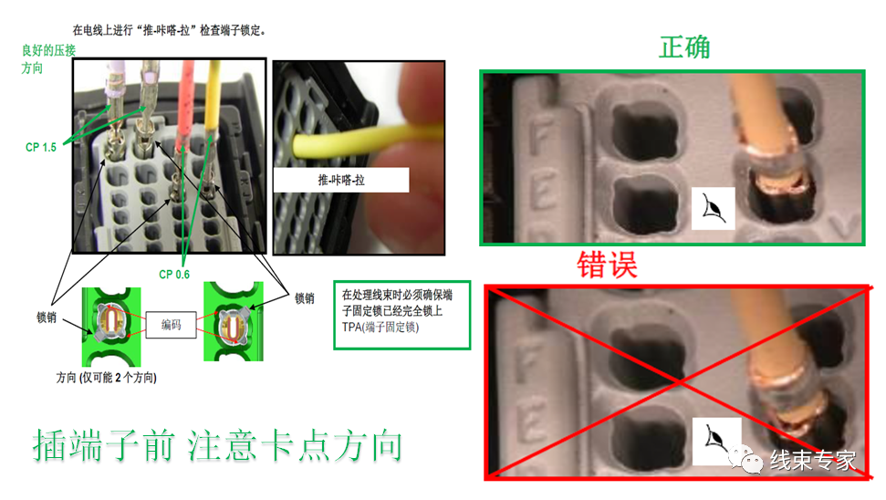

一、插端子的基本要点:
1、取连接器,检查锁止片是否开启。
2、观察连接器是否防水,以于确定端子是否带密封塞。
3、取支路,同时检查端子和电线是否有损坏。
4、观察连接器的孔位形状、孔位大小、孔位深度,以识别端子的大致形状。
5、观察连接器孔位内部的锁止机构和端子的锁止部位,决定插入端子的方向。
6、某些连接器的孔位中带有导向槽,可借此插入端子。
7、按照一插二听三回拉进行端子插接,并且连接器同一方向的相同端子保证毛刷方向一致。

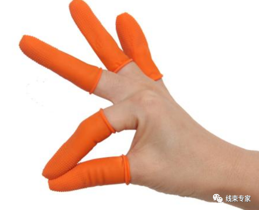

8.一般都应该戴手指套作业,裸手指不得触碰端子,防止端子氧化

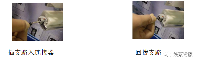

  3、取连接器,并对连接器进行目视自检,检查方法详见检查指南与质量
  警告。通过目视辅助,确保支路正确的插入连接器相应的孔位,防止线
  交叉。插入端子时,要听到一声清脆的响声,并轻拉电线检查端子是否
  锁止(即一插二听三回拉)。如果不松开表明端子已锁止,如有异常,报
  告领班或质检员。对于有闭口管或护套的分支,将支路穿入相应的护套
  或管,并注意不要损伤护套、管或支路。

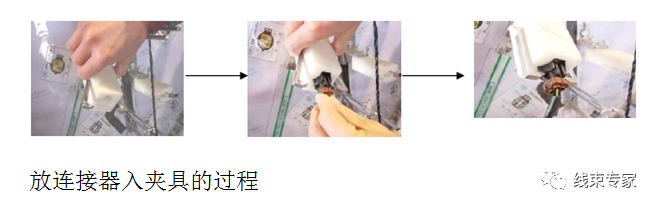

  4、将连接器调整到配线板上目视辅助所示的连接器方向。
  5、将连接器放入相应的夹具。
线束装配工序--插端子方法及注意事项详细剖析的图4
6、用一只手压住夹具的后下端,用另一只手将连接器放入相应夹具连接器放到 位后松开夹具。

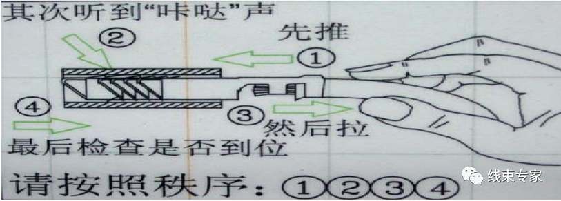

14.插接前确认端子导向
线束装配工序--插端子方法及注意事项详细剖析的图6
