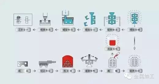

一、熔模铸造的原理及特点
  熔模铸造又称精密铸造或失蜡铸造,它是用易熔材料(蜡料及塑料等)制成精确的可熔性模型,在模型上涂以若干层耐火涂料,经过干燥、硬化成整体型壳,然后加热型壳熔失模型,再经高温焙烧而成为耐火型壳,将液体金属浇入型壳中,待冷却后即成铸件。
  模料-压蜡模-组模-修模-涂挂-撒砂-脱模-焙烧-浇注-冷却-落砂-清理。

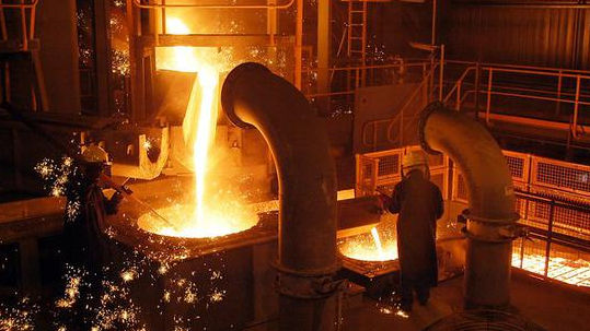

  制壳包括涂挂和撒砂两道工序。涂挂涂料之前,熔模需经脱油脂处理。涂挂时要采用浸涂法。涂挂操作时应保持熔模表面均匀地涂挂上涂料,避免空白和局布堆积;焊合处、圆角、棱角和凹槽等应用毛笔或特制工具涂刷均匀,避免气泡;涂挂每层加固层涂料前应清理前一层上的浮砂;涂挂过程中要定时搅拌涂料,掌握和调整涂料的粘度。
  涂挂后进行撒砂。最常用的撒砂方法是流态化撒砂和雨淋式撒砂。通常熔模自涂料槽中取出后,待其上剩余的涂料流动均匀而不再连续下滴时,表示涂料流动终止,凝冻开始,即可撒砂。过早撒砂易造成涂料堆积;过迟撒砂造成砂粒粘附不上或粘附不牢。撒砂时熔模要不断回转和上下倒置。撒砂的目的是用砂粒固定涂料层;增加型壳厚度,获得必要的强度;提高型壳的透气性和退让性;防止型壳硬化时产生裂纹。撒砂的粒度按涂料层次选择,并与涂料的粘度相适应。面层涂料的粘度小,砂粒度要细,才能获得表面光洁的型腔,一般面层撒砂粒度可选择组别为30或21的砂;加固层撒砂采用较粗的砂粒,最好逐层加粗。制壳时,每涂挂和撒砂一层后,必须进行充分的干燥和硬化。
