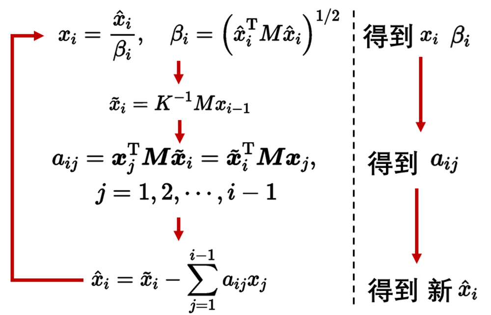

    然后进行预设需求的振型数量为 i≤n (结构特征矩阵维度)进行求解,以下流程图对于自己编写Lanczos方法中的T矩阵集成有较好的理解帮助。
【JY】土木工程振型求解之兰索斯法(Lanczos法)的图8

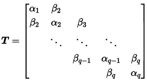

    通过上述的迭代方法,并将求得的α和β带入矩阵T中,即可将结构特征矩阵是大型、稀疏的实对称矩阵化为 一个三对角阵T。

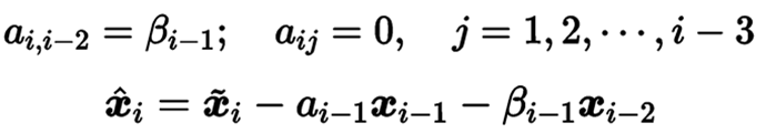

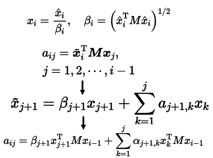

    接下来讨论下T矩阵和结构的频率和振型的关系,继上面的公式推导得到三对角矩阵T,由Gram-Schmidt正交化条件得到:
【JY】土木工程振型求解之兰索斯法(Lanczos法)的图9
    继上述推导公式可得到下式:
【JY】土木工程振型求解之兰索斯法(Lanczos法)的图10
    将Gram-Schmidt正交化条件带入上式中可得到:
【JY】土木工程振型求解之兰索斯法(Lanczos法)的图11
    考虑列向量间的正交性,并将得到的上述公式往会带入可得到:
【JY】土木工程振型求解之兰索斯法(Lanczos法)的图12

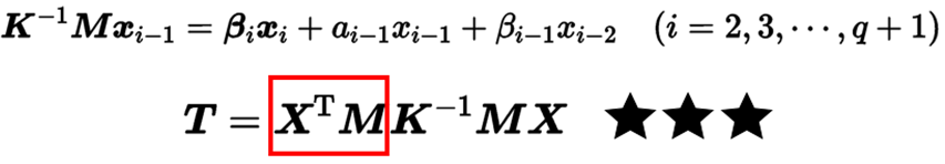

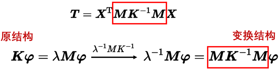

    得到这个标注了三星的重要级公式!其中标记红框部分是左乘部分。若将红框这么一画,就变成了:
【JY】土木工程振型求解之兰索斯法(Lanczos法)的图13
    再通过上述这样一个化解,原结构和变换后的T的频率和振型的关系一目了然。若令原结构的特征向量(振型)为:
【JY】土木工程振型求解之兰索斯法(Lanczos法)的图14
则通过上述可知:
【JY】土木工程振型求解之兰索斯法(Lanczos法)的图15
    也就是求解T矩阵的完全解为,则该完全解的特征向量与原结构的特征向量(振型)的关系式之间相差一个系数矩阵X,而特征值(频率)是原结构的倒数。因此取Lanczos向量的个数i等于系统的阶数n,则Lanczos变换法给出了原特征值问题的精确解。

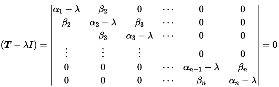

    至此,该问题变为求一个i阶三对角阵T的特征值和特征向量。
【JY】土木工程振型求解之兰索斯法(Lanczos法)的图16
    对于求该降阶的特征值、特征向量,有许多方法如:比较高效的QR分解法等等,这里就不再多赘述,小伙伴们可以自行编程尝试。

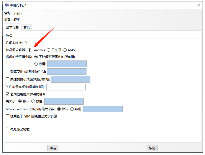

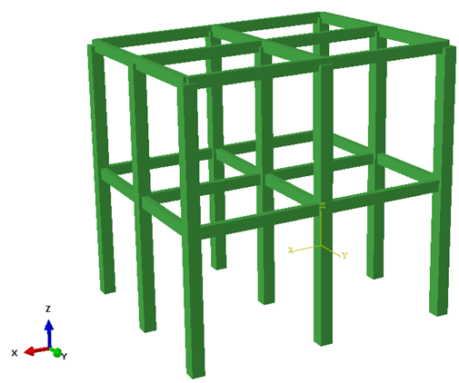

    建立一个无楼板的简易框架结构,体验一把Abaqus的兰索斯算法,并对比下自编的Lanczos。模型如下:
【JY】土木工程振型求解之兰索斯法(Lanczos法)的图17
【JY】土木工程振型求解之兰索斯法(Lanczos法)的图18
【JY】土木工程振型求解之兰索斯法(Lanczos法)的图19

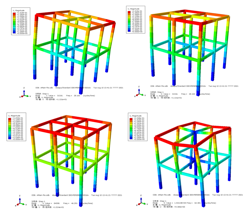

求解前4阶模态

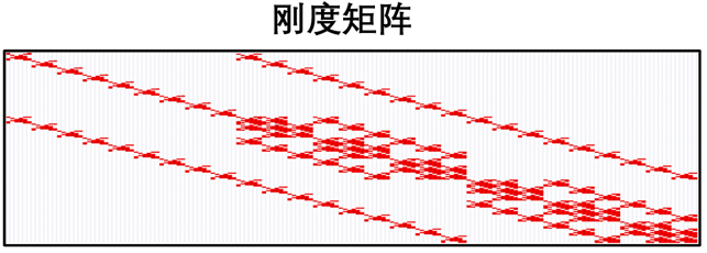

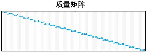

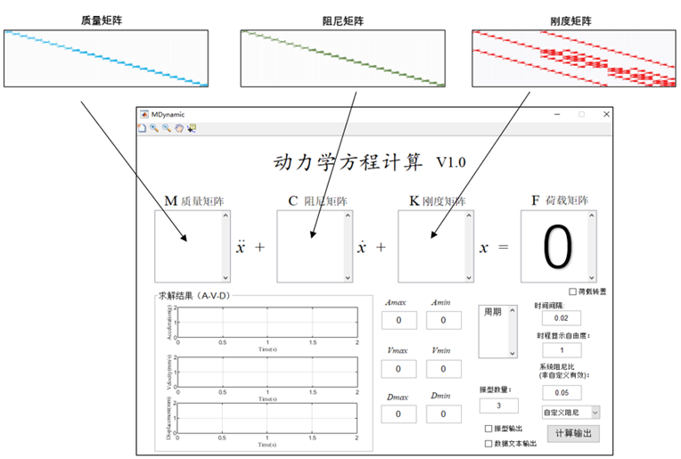

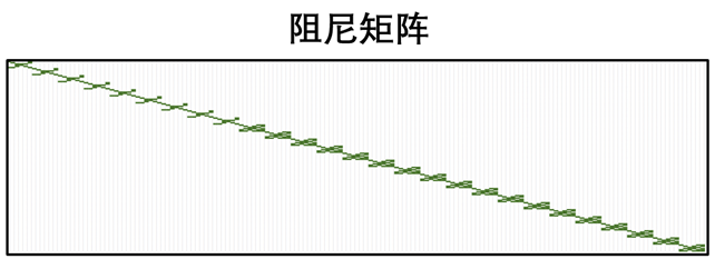

    利用Abaqus 直接提取该结构的质量矩阵、刚度矩阵、阻尼矩阵(非必要),一个简单的结构密密麻麻的数,感兴趣的小伙伴可以试一试:
【JY】土木工程振型求解之兰索斯法(Lanczos法)的图20
【JY】土木工程振型求解之兰索斯法(Lanczos法)的图21
【JY】土木工程振型求解之兰索斯法(Lanczos法)的图22
    并将这三个矩阵放入自行编写的动力计算器(由于该动力计算器尚未完善,所以暂不公开使用,小伙伴们按这个思路也可以自己编写得到属于自己的求解器。)
【JY】土木工程振型求解之兰索斯法(Lanczos法)的图23

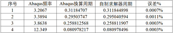

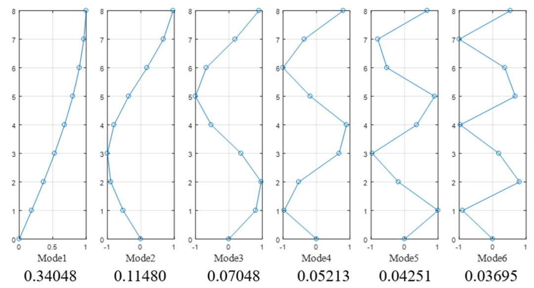

结果对比:
【JY】土木工程振型求解之兰索斯法(Lanczos法)的图24
    可以看得到结果非常接近,误差来源可能来源于计算机计算的舍入误差。而且计算速度非常高效,因此针对稀疏矩阵高效的特征值、特征向量的计算方法可以采用可存储量个大,计算速度较快的Lanczos迭代法。
