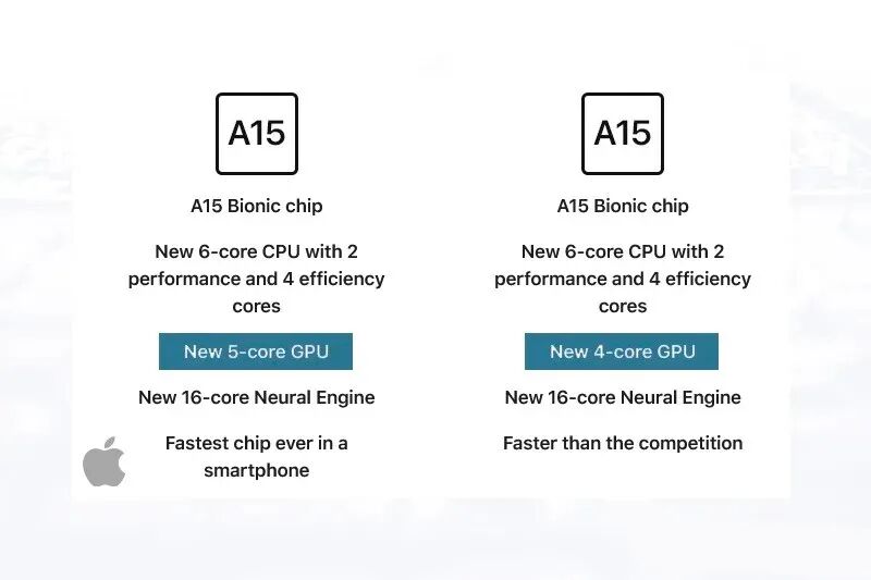

ifixit表示,虽然普通款和mini款获得了这一代的一些很酷的新技术,但iPhone 13 Pro却获得了这一切。这是其囊括的内容:
  • 配备全新5核 GPU、6核CPU和16核神经引擎的A15仿生 SoC

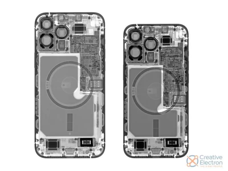

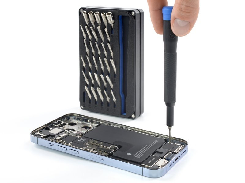

与13 Pro Max相比,这款13 Pro正好适合拆解。但重要的不是大小,而是内部!相信未来的iPhone将内置X射线功能作为其14个摄像头之一。
苹果|iPhone 13 pro最强拆解:内部主要芯片曝光的图2
你还可以看到双倍剂量的L形电池,它们可以占据每一毫米的空间。其中,还看到了用于图像传感器、微型逻辑板和一些可能更小的触觉引擎的稳定磁铁(stabilizing magnets)?

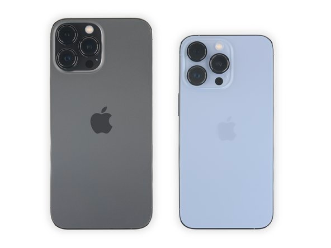

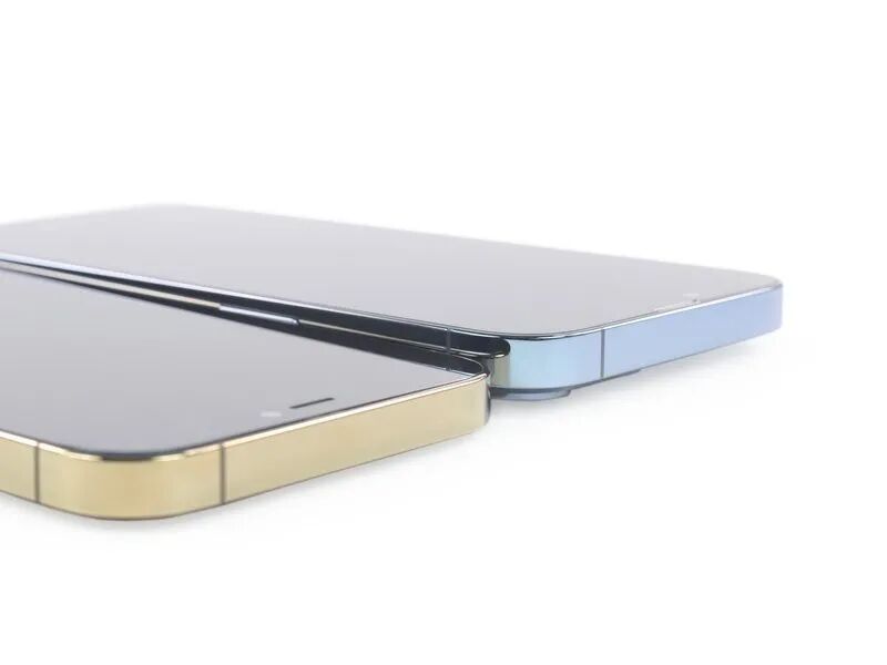

从外观上看,这个版本与去年的型号相比显得有些肿了。摄像头的凸起太大了,以至于手机无法平放在平坦的表面上!

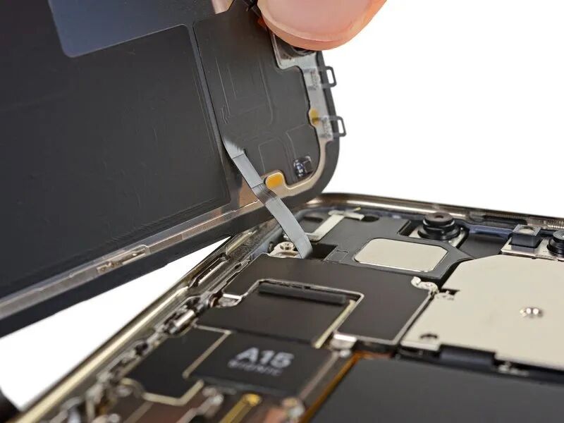

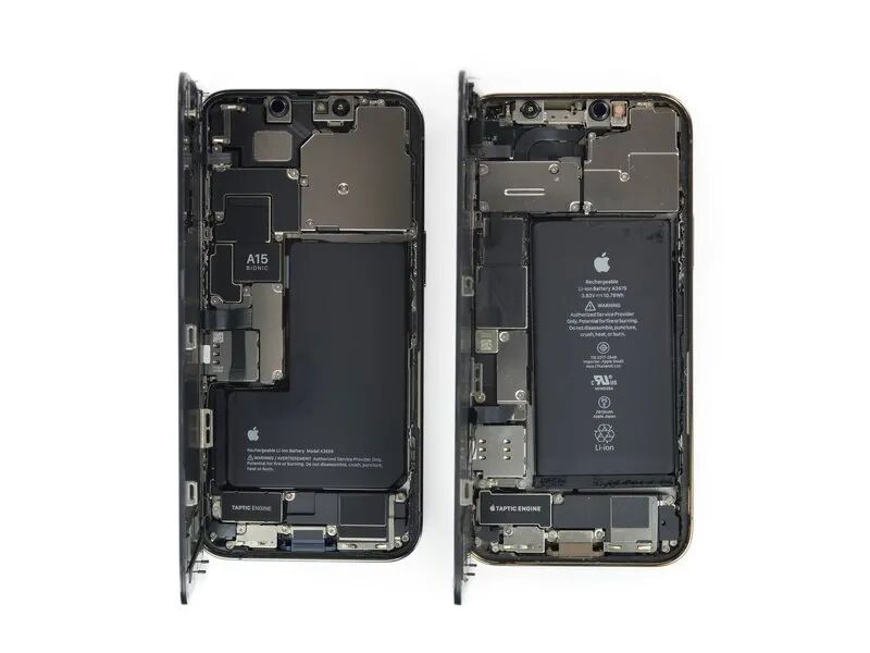

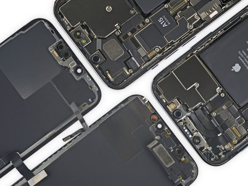

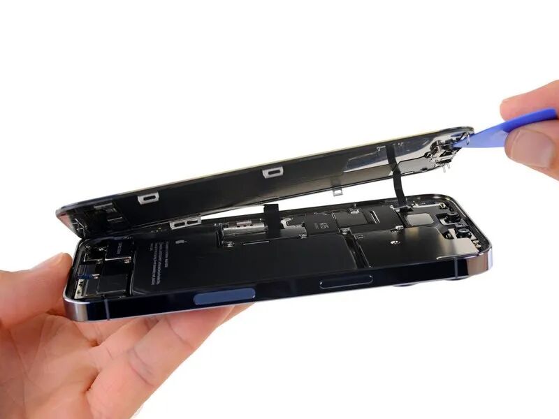

13 Pro继承了ifixit最喜欢的智能手机拆解方式。显示屏首先关闭,就像打开一本书一样。一本…有点粘的书。在里面,发现了一些惊喜——以及一些漂亮的标签!
苹果|iPhone 13 pro最强拆解:内部主要芯片曝光的图5

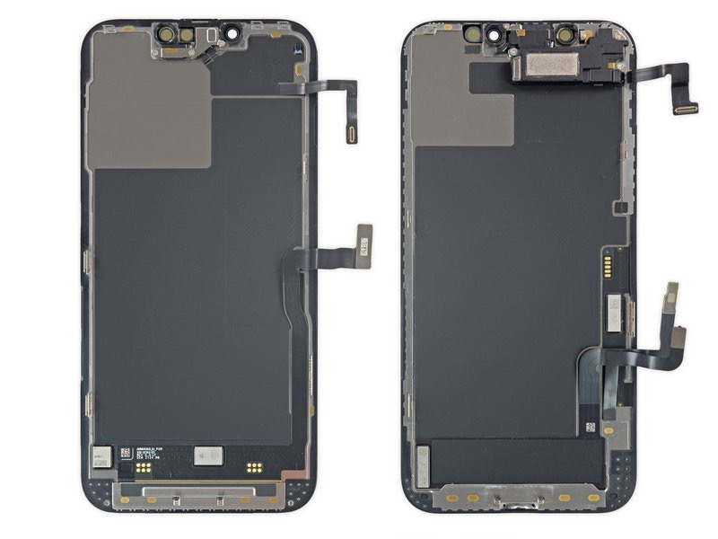

首先,数字化仪和显示电缆似乎已联手(the digitizer and display cables seem to have joined forces)。上部传感器电缆在顶部附近自行关闭(而且很细而且太短了)。

之前固定在显示器背面的听筒扬声器现在位于主板那一端了,这简化了屏幕更换。
苹果|iPhone 13 pro最强拆解:内部主要芯片曝光的图8
不幸的是,这种变化使听筒扬声器更换本身变得不那么有趣。您现在必须拉出整个逻辑板以更换损坏的扬声器。(稍后会详细介绍!)

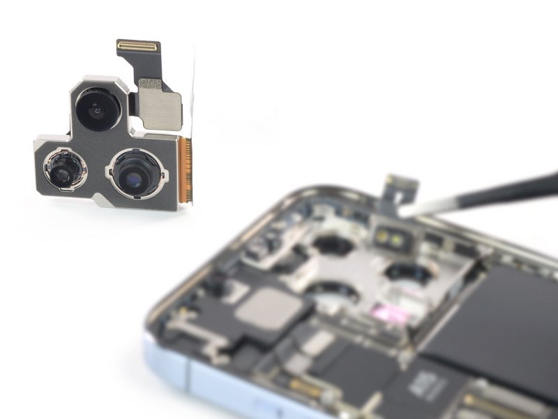

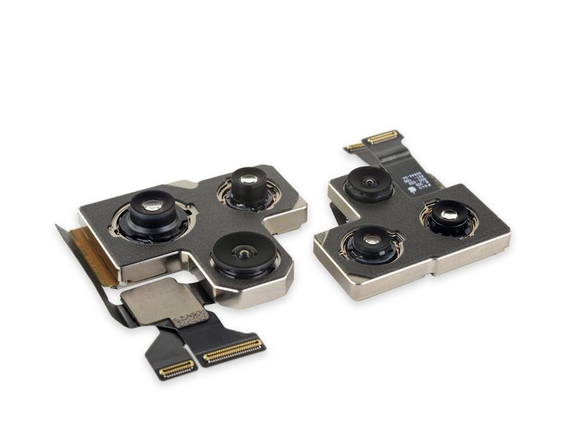

与普通 iPhone 不同,今年的 Pro 相机排列看起来相同(并且明显比 12 Pro 的阵列更强大)。
苹果|iPhone 13 pro最强拆解:内部主要芯片曝光的图11
如下图所示,新手机的镜头正在往外伸,以获得更多的光线。

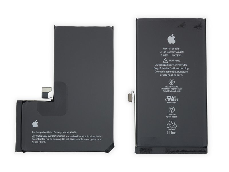

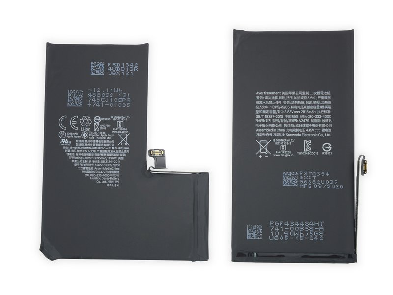

与 iPhone 12 Pro(和非 Pro)中的 10.78 Wh 的店址相比,这个坚固的 L 上限为 11.97 Wh,但不及标准的 12.54 Wh 矩形电池。
苹果|iPhone 13 pro最强拆解:内部主要芯片曝光的图14
这三者中没有一个能与小米 Mi 11 中的 17.8 Wh 庞然大物相提并论,更不用说三星了......
苹果|iPhone 13 pro最强拆解:内部主要芯片曝光的图15
通过这次拆解,终于可以松一口气了。因为早前在一些传言称,苹果新手机想无法更换电池。但很高兴地向大家报告, 早期的电池更换测试全部成功!

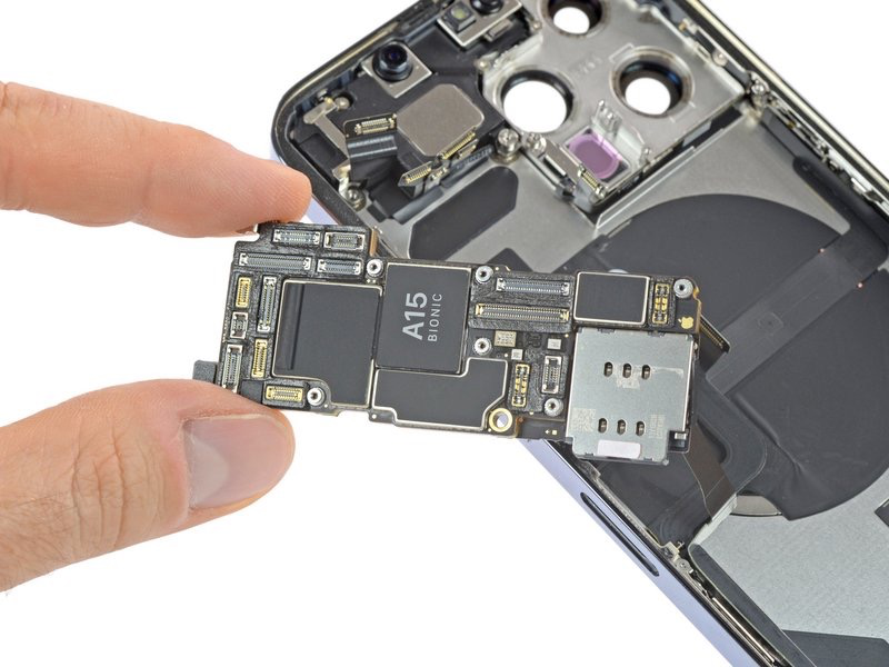

然后,拿出这个逻辑板。
苹果|iPhone 13 pro最强拆解:内部主要芯片曝光的图16

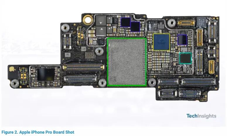

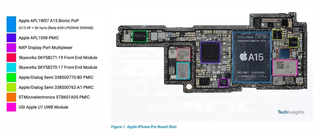

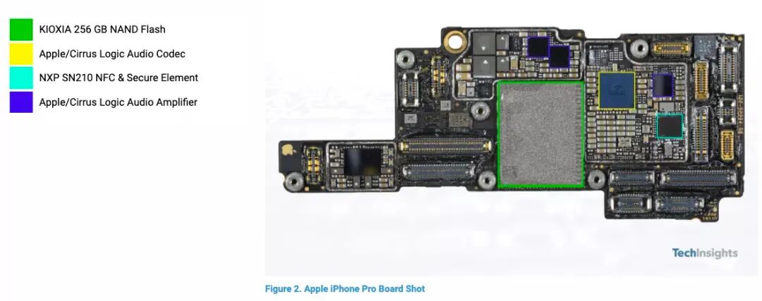

因为ifixit关于内部芯片的部分还没有发布,先看一下techinsights之前的拆解。按照他们所说,在Apple iPhone 13 Pro A2636 256GB 版本中,他们确定了 iPhone 13 Pro 内部的几个不同组件。
苹果|iPhone 13 pro最强拆解:内部主要芯片曝光的图17
其中Apple 继续使用的自研芯片包括 A15、音频编解码器和音频放大器。而Qualcomm 领跑 RF 设计的胜利,此外,我们看些常见的设计获胜者,当中包括KIOXIA、NXP、STMicroelectronics、USI、Qorvo 和 Broadcom。

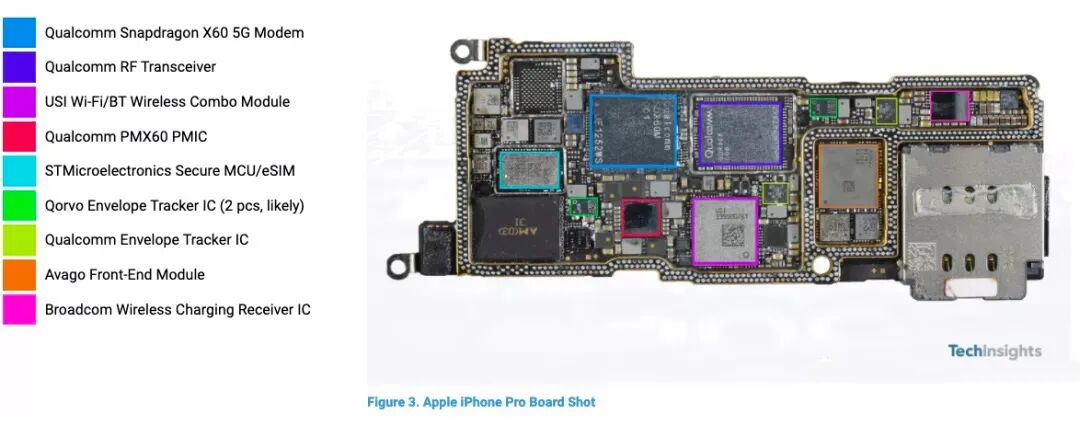

翻到背面,也看到了另一些芯片。
苹果|iPhone 13 pro最强拆解:内部主要芯片曝光的图19

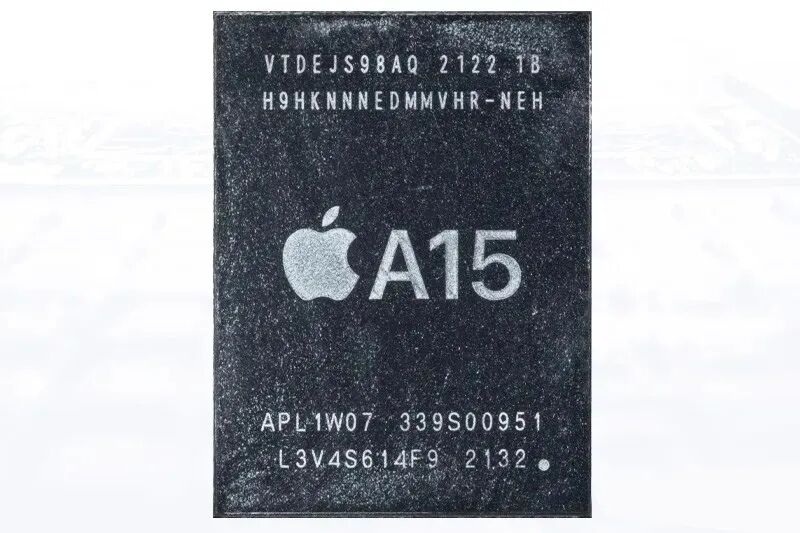

在techinsights的文章中,还对苹果A15芯片进行了一些初步解读。
据介绍,iPhone13 Pro和 iPhone13的 Apple A15 Bionic 具有相同的Apple部件号APL1W07。在其拆除的iPhone 13 Pro A2636型号中,它是一个带有A15应用处理器和SK 海力士LPDDR4X SDRAM (H9HKNNNEDMMVHR-NEH) 的封装 (PoP),可能为 6GB,后续将确认DRAM 芯片的工艺节点,并进一步分析。
苹果|iPhone 13 pro最强拆解:内部主要芯片曝光的图23
虽然苹果表示GPU核心不同,但iPhone 13 Pro和iPhone 13的两款 A15 Bionic APL1W07 的芯片标记相同 TMMU71,芯片尺寸(芯片封边)相同:8.58mmx12.55mm=107.68 mm²,与之前的A14相比,芯片尺寸增加了 22.82%。
