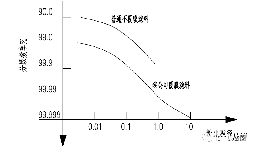

Ⅰ.微孔薄膜覆合滤料与普通滤料的除尘效率性能曲线比较:
煤粉气化袋式过滤器的图3
  微孔薄膜覆合滤料它的过滤效率取决于其表面的薄膜材料,该材料特殊交叉微孔特性极大地阻隔了微尘的通过,使其具有极好的过滤效果。相比普通滤料效率提高了1个数量级,近乎实现“0”排放。对颗粒直径大于5微米的粉料,达到100%过滤,小如0.1微米的粉料仍可达到99.2%的高效(有测试报告和证书)。

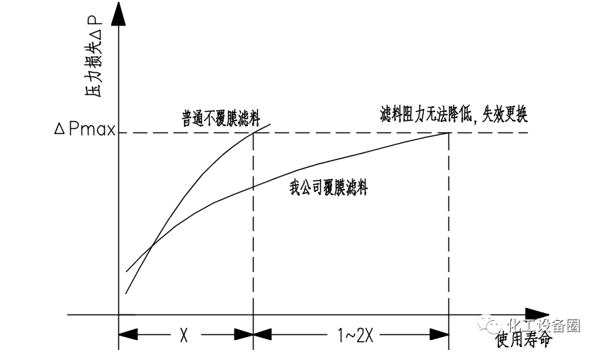

Ⅱ. 微孔薄膜覆合滤料与普通滤料的压力损失性能曲线比较:
煤粉气化袋式过滤器的图4
  从上面性能曲线可以看出:普通滤料的起始阻力虽然比微孔薄膜覆合滤料的起始阻力低,但是普通滤料的阻力上升很快,而微孔薄膜覆合滤料的阻力比较平稳。因此,微孔薄膜覆合滤料的使用寿命要优于普通滤料的使用寿命。
  产尘点的治理效果主要取决于流量Q,而流量意味着消耗功率,根据除尘系统的能源公式:N(功率)=Q(流量)×△P(压损)×η(系数)
  因此,要降低耗用功率,唯一的途径是降低△P。当系统一定时,△P的变化取决于滤袋阻力。由于微孔薄膜覆合滤料特殊的表面过滤机理,其低阻力的特性,使电机耗用功率下降,达到节费的目的。另外,由于基布受膜的保护,粉尘颗粒对基布的破坏力大大降低,保证高透气性,其理化性能长期稳定,增加了滤袋的使用寿命。

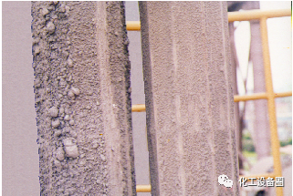

  通过以上分析,滤料采用PTFE微孔薄膜复合防静电滤料。首先,PTFE微孔薄膜具有良好的清灰性能,保证滤袋的阻力的稳定性,比常规滤袋对微米级颗粒的粉尘捕捉更为有效;另外,PTFE微孔薄膜滤料由于降低了布袋的正常运行阻力,因此滤袋的使用寿命也比不进行复膜处理的使用寿命要长;滤料的防静电功能可以保证煤粉过滤设备的安全运行。以下照片为同一台过滤设备内未复膜滤料和复膜滤料的粉尘附着情况对比照片(有低于烟气露点的温度出现),从照片可以看出:复膜滤料上附着的粉尘没有粉块出现。
覆膜滤袋和未覆膜滤袋的对比照片:
煤粉气化袋式过滤器的图7
   未复膜滤袋      复膜滤袋

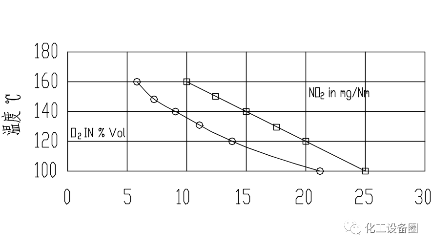

12、PPS-氧化反应
  PPS纤维(Ryton)要求含氧量小于10%(Vol)、NOx小于500mg/ Nm3左右,总之含氧量越高,所使用的温度就要越低,因为每增加10℃,化学反应成双倍的增加,烟气温度最高不得超过170℃。PPS-氧化反应曲线图如下:
煤粉气化袋式过滤器的图8

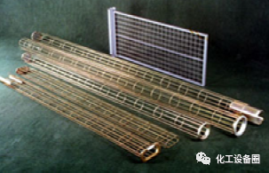

13、袋笼(滤袋框架)要求和生产工艺
  标准要求袋笼的直线度误差小于3毫米,对刚度和环隙无要求。袋笼材质采用20#优质钢冷拔钢丝制作,表面防腐处理,使袋笼不仅有良好的钢度,同时不会因锈蚀现象影响排放效果和滤袋寿命。
  袋笼采用微机控制的多点焊接生产线制作。焊接过程分为:加压、预热、焊接、缓冷、成型、泄压等工艺,自动按序完成。保证框架焊接质量、整体钢度、表面质量提高使用寿命。这样布袋的寿命有较好的保证。并对滤袋与框架的环隙作出科学的界定,以增加滤袋使用寿命,减少压缩气体的消耗。

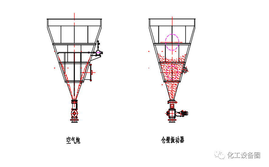

18、灰斗防结料装置
  为防止积料,灰斗上设有空 气炮助力落灰装置,确保正常卸料不堵塞,灰斗设料位报警装置。
  空气 炮的工作原理为:当灰斗的粉尘出现粘壁搭桥的情况下无法卸下来时,通过PLC控制程序,使空气 炮的脉冲阀工作,压缩氮气的压缩能在瞬间释放转化为动能,搭桥的粉尘被破拱之后掉下来,而且在一段时间内,粉尘不易搭桥。
以下附图说明空气 炮和仓壁振动器的效果对比图。
煤粉气化袋式过滤器的图10
