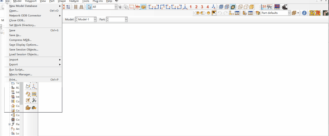

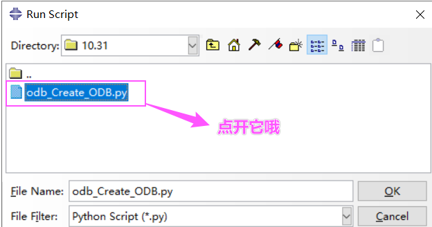

在Abaqus操作如下:点击File,Run Script,
Python二次开发—创建输出数据库并添加数据的图2

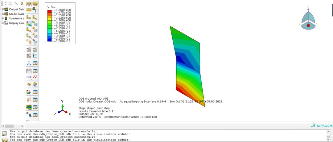

若CAE界面下方出现:
New output database has been created successfully!
You can view the odb_Create_ODB.odb file in the visualization module!
则odb文件已经成功创建,在Visualization模块中不要直接点击变形图,而应该先在此模块中打开odb文件,在点击变形云图,如图所示:
Python二次开发—创建输出数据库并添加数据的图3
