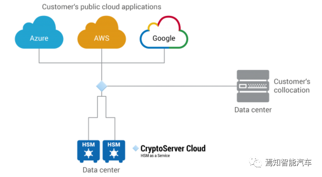

IT界的硬件安全模块一般通过扩展卡或外部设备的形式直接连接到电脑或网络服务器。随着计算机技术的发展,现在也出现了不少基于云计算的HSM。云端HSM同样提供敏感数据管理和加解密计算等服务。
汽车信息安全之锚:HSM的图3
 图2:Utimaco 云端HSM的架构示意图

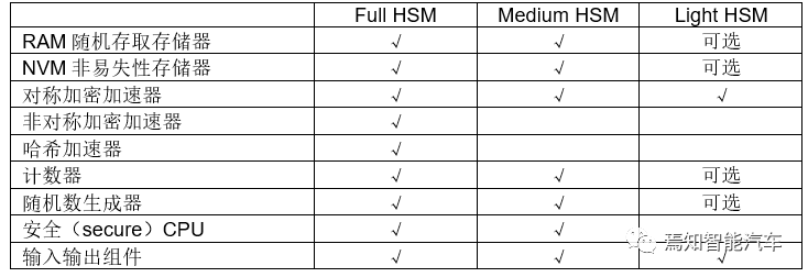

其中,EVITA也定义了HSM的相关硬件规范,针对不同的安全硬件能力,分为Full HSM、Medium HSM和Light HSM。这个分类也被广泛应用于汽车网络信息安全领域。其关键信息总结如下表。
汽车信息安全之锚:HSM的图5
表1:EVITA HSM分类表
表中可见,Full和Medium的主要差别在于是否硬件支持非对称加密的加速。而Medium和Light主要差别在于是否有独立的计算存储资源以及是否具有随机数生成器。

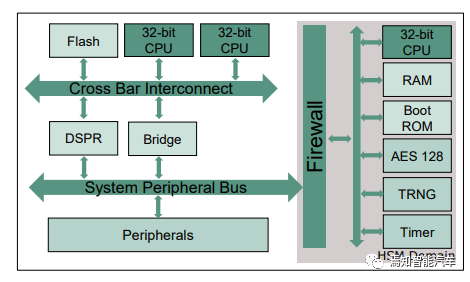

下图是AURIX系列HSM模块的框架图。可以看到HSM内含
-32位的ARM Cortex M处理器,CPU频率高达100MHz
-特殊访问保护存储器
-启动闪存 BootRom,可用于支持安全启动(secure/ authentic boot)
-AES128 对称算法的硬件加速器,对CMAC消息验证码的加解密速率在25MByte/s以上
-真随机数发生器(True Random Number Generator),可用于密钥随机生成,挑战应答校验机制等
汽车信息安全之锚:HSM的图7
图3:AURIX的HSM框架图

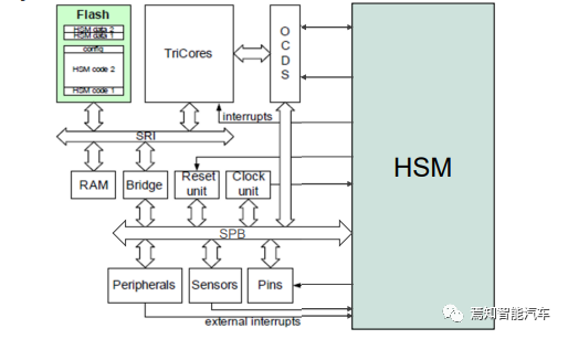

下图是HSM与芯片其他部分的逻辑框图。HSM通过系统外设总线(System Peripheral bus, SPB)与芯片的其他部分相连。其中存储软件程序和数据的PFlash和DFlash实际上与芯片的其他部件共用一块Flash,但是能通过TriCore的访问控制设置,来保护HSM所对应的Flash区域不被非法访问或篡改。安全密钥的存储就是在其中的DFlash里。
汽车信息安全之锚:HSM的图8
图4:HSM及AURIX芯片内其他部件的连接框图

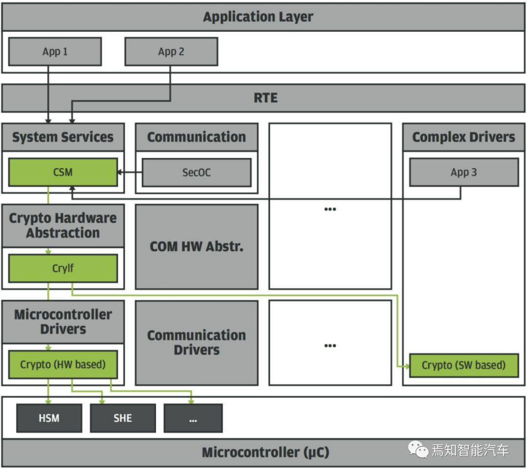

除了硬件实现,广义的HSM还包括相应的固件和驱动。而在汽车电子领域谈软件或者固件,就不得不提AUTOSAR。随着近年来汽车互联化和智能化的发展,AUTOSAR也越来越重视网络安全,其中跟HSM最相关的就是其Cryto软件栈,其中包括了Crypto Service Manager(CSM)、Crypto Interface(CryIf)和Crypto Driver(CryDrv)三部分。
CSM是其他软件模块调用加解密模块的第一接口。应用层SWC通过RTE访问CSM,而其他底层软件(BSW)或者复杂驱动(CDD)则可以直接调用CSM。同时CSM也负责安全相关任务的队列管理,即优先级管理。
CryIf是CSM往下调用的接口模块,每一个CryIf中的加密基元都会与CSM中的一个服务相对应。而且CryIf支持分发相关任务,进一步调用不同的驱动(软件和硬件,对称和非对称等)。
Crypto Driver是驱动模块,访问相关部件,实现加解密操作,例如访问加解密加速器或者真随机数生成器等。
汽车信息安全之锚:HSM的图10
图5:AUTOSAR中HSM相关模块的框图

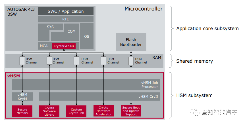

Vector的HSM固件方案
Vector作为知名的AUTOSAR底层软件供应商,自然也有满足AUTOSAR要求的HSM固件方案。下图是其架构框图。
汽车信息安全之锚:HSM的图12
图6:Vector的HSM固件方案
图中Crypto(vHSM)部分对应AUTOSAR中的CSM,为上层应用和其他基础软件模块提供抽象的加解密服务。而AUTOSAR中的CryIf部分则通过进程间通讯或者共享内存的方式实现,按照不同的应用场景和加解密服务(例如安全启动或者SecOC等),进一步访问不同的驱动程序,例如是加解密硬件加速器或者是存储密钥的访问控制内存区。
