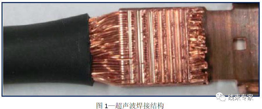

一、应用范围:
       本标准定义了导线到端子的超声波焊接测试方法和验收标准。本标准适用于图1所示结构。所测零部件需暴露于环境中以模拟道路车辆的野外试验的生命周期。环境暴露包括热冲击和温湿度循环。本标准目的在于评估导线和端子接口间的性能和强度。端子性能验证需另外完成,可以采用零部件验证测试标准SAE/USCAR-2,这份标准可以评估整个连接系统是否符合要求。
导线与端子超声波焊接标准USCAR-38解读的图1

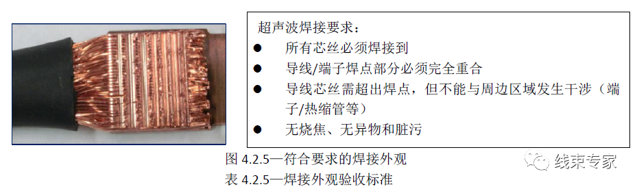

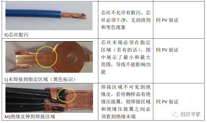

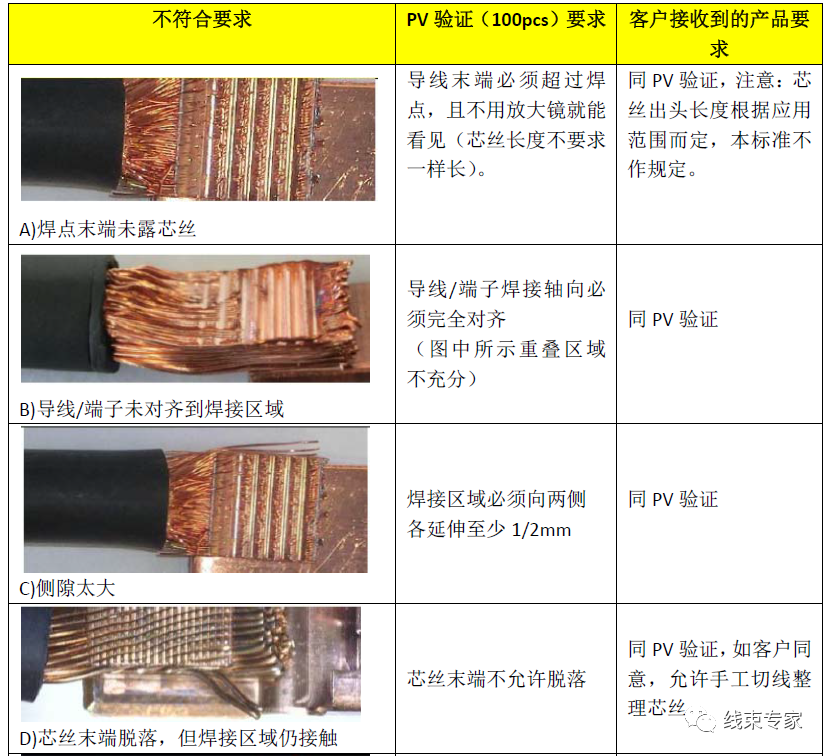

二、外观验收标准:
所有提交的样品必须满足下面标准要求/表4.2.5 和图4.2.5 中的要求。
1. 基本外观和功能
焊接工序不允许影响端子或插件功能(焊接不允许造成导线和护盖、孔式端子
或下道工序附件的干涉)。
2. 导线末端
a. 导线芯丝不能和与之连接的零部件、器件或端子发生干涉。如果有防水要求,
防水件决不能受到芯丝损坏(可以要求对剥头长度进行控制以防止防水件损
坏)。芯丝翘起不能影响或刺穿保护套管。
b. 导线芯丝不允许与之焊接的部件发生干涉,也不允许焊接区域和绝缘末端之间的裸线发生短路。
c. 剥头长度需合理,焊接区域不允许出现绝缘皮,必须确保所有芯丝末端穿过焊接区域。
3. 绝缘压接
绝缘压接(如果有的话)必须满足SAE/USCAR-21 4.2.5#8 中的基本外观要求以及4.3.5#3 中的剖面要求。(绝缘压接可以给焊接提供应力消除,线径≤6mm2 的端子制造商提供的端子需要有绝缘压接翼。绝缘压接翼可以将焊接和未焊接芯丝之间的最高应力点移出焊接区域。)

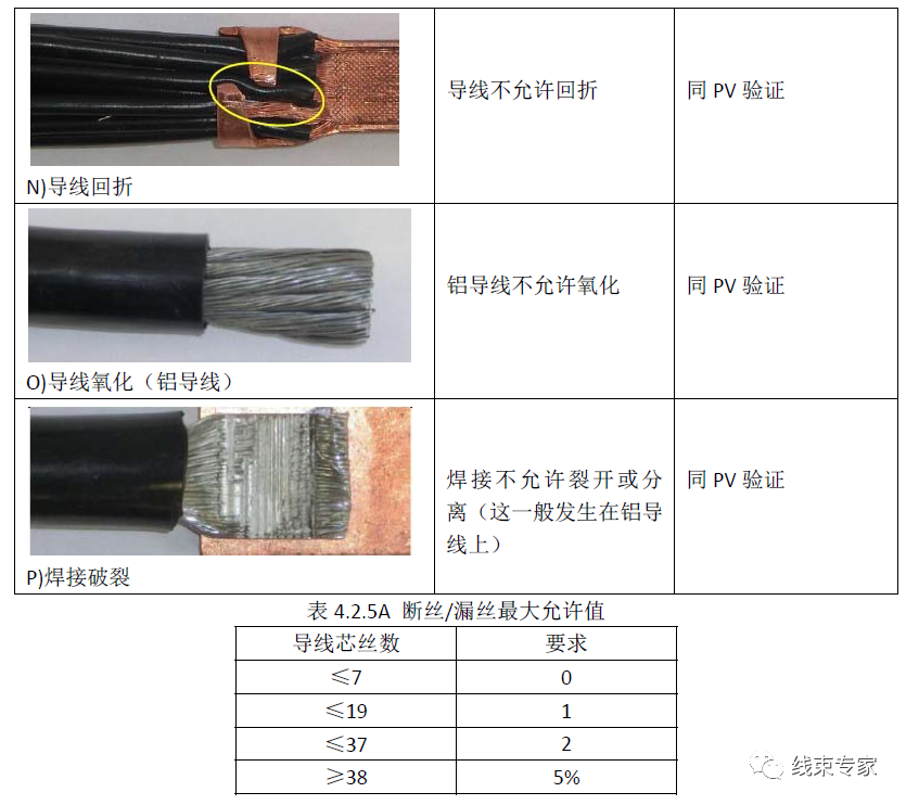

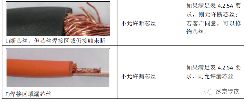

4. 焊接前的导体外观
测试用的芯丝必须能反映生产中的最坏条件(也就是测试最坏情况)。允许漏芯丝的情况必须清晰注明在报告中。一般而言,只要客户许可,大线径上可以允许漏芯丝。
5. 防水栓和防水塞
外观检查见标准USCAR-21(如适用),防水栓见4.2.5 章#10 和4.3.5 章#4,防水塞见4.3.5 章#5.

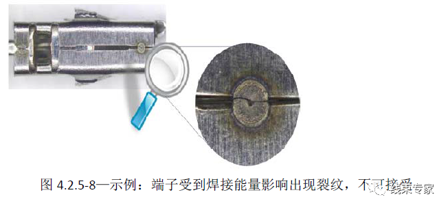

6. 周边区域损坏
焊接端子以及周边零部件(500mm 以内)不允许受到损坏。检查需包括材料是否有裂纹、端子间隙是否变大、点焊裂纹、端子折弯角度变化。图4.2.5-8 为示例:常见缺陷—点焊出现裂纹。

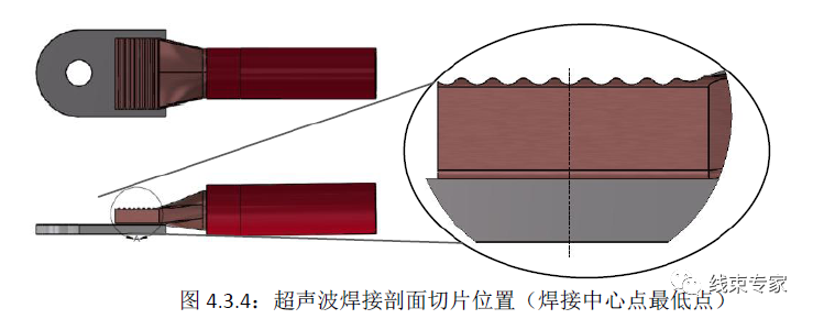

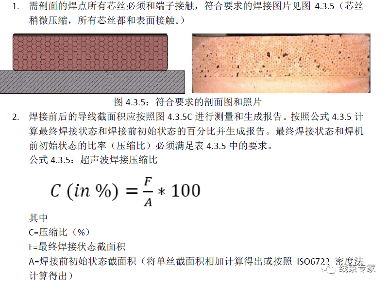

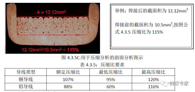

三、超声波焊接剖面分析
导线与端子超声波焊接标准USCAR-38解读的图10
接受标准:
导线与端子超声波焊接标准USCAR-38解读的图11
导线与端子超声波焊接标准USCAR-38解读的图12

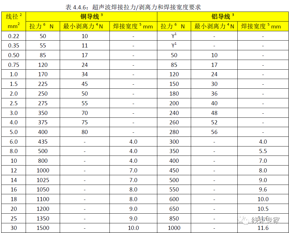

四、超声波焊接拉力和剥离力测试
    验收标准:
导线与端子超声波焊接标准USCAR-38解读的图13
导线与端子超声波焊接标准USCAR-38解读的图14

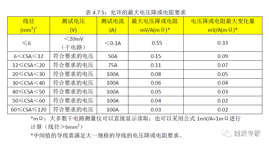

五、电阻测量(干电路和电压降)
接受标准:
导线与端子超声波焊接标准USCAR-38解读的图15
