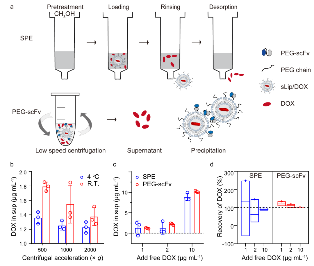

鉴于此,复旦大学占昌友教授团队开发了一种基于抗PEG单链抗体(PEG-scFv)的分离方法,通过简单孵育和低速离心(≤ 2000 g),即可实现血浆样本中游离阿霉素(DOX)和PEG化脂质体阿霉素(sLip/DOX)的完全分离。与最常用的SPE法相比,PEG-scFv法准确性、灵敏度和简易度都更具优势。成果发表于Nano Letters杂志上。

PEG-scFv法与SPE的对比
经过优化,PEG-scFv法在分离血浆中sLip/DOX与游离DOX时,优选4 ℃孵育和2000 × g离心。PEG-scFv法和SPE法对介质中游离DOX(1 µg mL-1)的回收率分别为119.76 ± 11.2%和131.99 ± 137.6%。这一结果表明,PEG-scFv法的准确度更优,特别是对微量游离药物的分离和准确定量。
