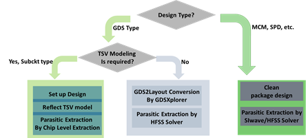

而在仿真过程中,准确地抽取互连结构的电气性能是非常关键而重要的一步,Interposer/TSV/基板的无源性能抽取将会极大的影响仿真精度。Ansys仿真工具可直接导入GDS等设计文件,根据设计文件和TSV抽取的要求,按如下流程进行分析。
2.5D/3D芯片-封装-系统协同仿真技术研究的图5
图5 GDS电磁抽取流程
TSV 在通孔周围有一层薄绝缘层,会带来寄生电容的影响 [20] ,且TSV通道的高频损耗,会降低信号的传输性能 [6] 。对于TSV等单独结构,目前通常的做法是通过Q3D等直接抽取出对应的RLC等效电路,以评估其性能,也可能以使用SIwave-CPA等快速工具进行封装基板仿真,抽取相应的RLGC寄生参数,比如所有Bump上的电感值,进行设计指标优化。

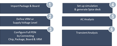

在2.5D/3D芯片设计后期,基于物理设计产生的精确芯片电源模型CPM可以直接导入CMA工具,图11展示了CMA工具进行芯片、封装、系统协同仿真的流程,CMA工具提供手动调制和基于功耗扫描曲线或测试波形两种调试模式。基于手动的调制模式,只需要手动输入芯片操作的典型场景,比如芯片上电过程中开始的静止模式下功耗,上电时间以及芯片上电完成时功耗,即可结合芯片正常操作模式下的芯片电源模型CPM进行调制出该典型场景模式下的拓展CPM模型,进行芯片-封装-系统全频段电源网络仿真。基于功耗扫描曲线或测试波形的调制,只需导入PowerArtist产生长时间功耗扫描曲线,该曲线包含了芯片操作的中低频信息,即可结合芯片高频工作模式下的芯片电源模型CPM来进行调制拓展出全频段的CPM模型。调制完成后的CPM,可以结合在CMA里导入的SIwave抽取的封装或系统电源分配网络模型进行频域阻抗扫描以及时域瞬态分析。
2.5D/3D芯片-封装-系统协同仿真技术研究的图11
图11 CPM调制及芯片-封装-系统仿真流程

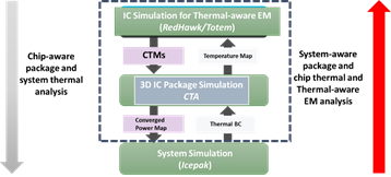

堆叠方式提高了芯片的集成度,但功率密度的提升也给散热设计带来了很大的挑战,2.5D TSV 封装的性能和可靠性受互连焊接点的结构性能影响较大[12],尤其是热应力导致的翘曲等问题,所以散热仿真的精度至关重要。图13展示了CPS 热分析流程图,在此流程中,设计者需要输入EDA设计文件,电磁仿真得到的损耗及芯片的CTM模型,通过Icepak仿真得到芯片及系统的温度分布云图,同时其还将Icepak仿真得到的系统温度分布回推至Redhawk等芯片工具中进行Thermal aware EM signoff。
2.5D/3D芯片-封装-系统协同仿真技术研究的图12
图13 Ansys CPS Thermal 仿真流程
而对于Interposer等结构的热分析,Ansys提供了全新的RedHawkSC-ET仿真平台,通过3DIC模板,在该平台可以直接导入3DIC各芯片的CTM,并结合封装设计和PCB系统设计,进行CPS热仿真得到芯片及Interposer的热分布以及散热能力,进而评估芯片的可靠性。在此分析过程,CTM模型的引入极大地提高了热仿真的精度,传统方式用户普遍使用Power Map描述芯片工作时的功耗分布,但实际上,芯片的漏电流功耗会随着温度变化而变化,但Power Map无法表征,RedHawk在抽取CTM时,可以包含以下特性,进一步提高热仿真的精度。
