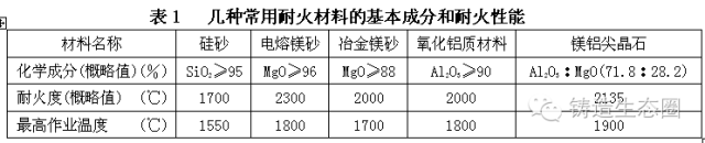

  1、炉衬用耐火材料的基本情况
  常用于坩埚式感应电炉的几种耐火材料,基本成分和耐火性能见表1。

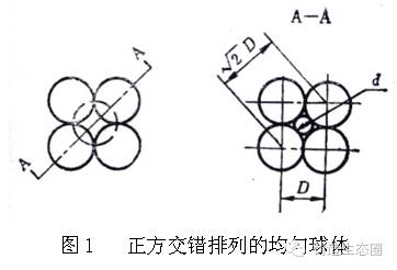

  (1)紧实度一般的情况
  尺寸相同的球体,以正方交错排列方式堆垒的情况如图1所示。每一球与相邻的6球接触(周围4球,上下各1球),孔隙率为47.64%。
4方面详细讲解:感应电炉熔炼铸钢炉衬材料与粒度级配的图2
  由图1很容易求得,直径为D的大球的空隙中,可以容纳的小球的最大直径

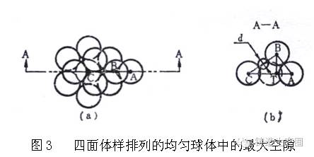

  紧实度最高的堆垒方式是正方交错排列和和四面体样排列。
均匀的球体以正方交错排列方式堆垒时,每一球与相邻的12球接触,周围4球,上、下各一4球,孔隙率为25.95%。
  均匀球体以四面体样排列方式堆垒的情况见图3。每一球与相邻的12球接触,周围6球、上、下各3球,孔隙率为25.95%,
由图3可以计算直径为D的均匀球体的孔隙中可以容纳的小球的最大直径d。
4方面详细讲解:感应电炉熔炼铸钢炉衬材料与粒度级配的图4
  由球体几种堆垒的情况可见,孔隙率只决定于排列方式,与球径的大小无关。球径大,孔隙的尺寸大而数量少。制作炉衬颗粒耐火材料都多角形、甚至是尖角形的,其流动性很差,无论采用何种打结方式,舂得最紧实的,其孔隙度也不会低于30%。
为了降低炉衬的孔隙率,简便易行的措施是使炉衬材料中颗粒尺寸不那么均匀,而且细粒材料可以进入紧密排列的粗颗粒之间,最低的要求当然是必须有d<0.414D的细粒。粒度级配的要求就是由此而来的。

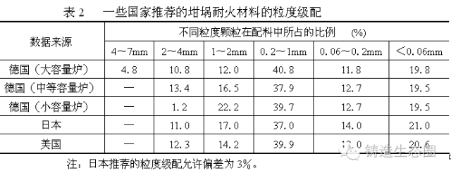

德国、日本和美国相关行业推荐用于硅砂坩埚的粒度级配见表2。
            4方面详细讲解:感应电炉熔炼铸钢炉衬材料与粒度级配的图5
  由于粒度级配的目的是使颗粒的堆垒致密,与材料的性质无关,所以这一原则可适用于各种耐火材料。德国还就不同容量坩埚的材料推荐了不同的粒度级配。
