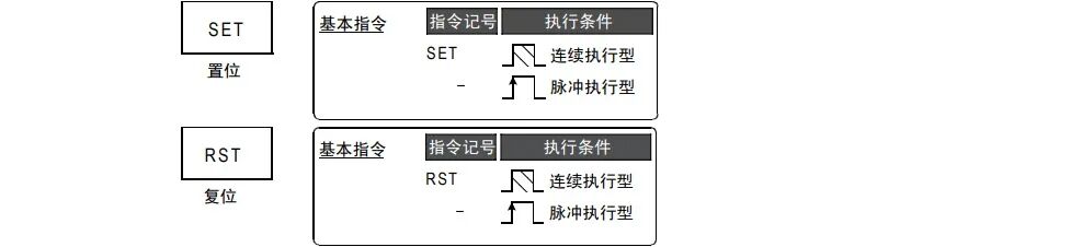

2. 指令格式
PLC基本指令 SET、RST 应用及案例的图1

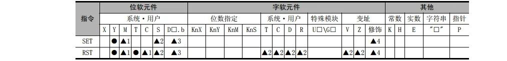

3. 对象软元件
PLC基本指令 SET、RST 应用及案例的图2
▲1 :不可以对特殊辅助继电器(M)、32位计数器(C)进行变址修饰(V、Z)
▲2 :状态(S)不能变址修饰(V、Z)
▲3 : D□.b仅支持FX3U·FX3UC可编程控制器。但是,不能变址修饰(V、Z)。
▲4 :仅支持FX3U·FX3UC可编程控制器。

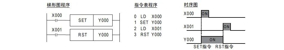

SET指令是对输出继电器(Y)、辅助继电器(M)、状态(S)以及数据寄存器(D)的指定位进行线圈驱动的指令。
1). 使用位元软件时 并联的SET指令,可以连续使用多次。
下面的程序举例中,SET Y000后接着RST Y000的程序就是这个情况。
PLC基本指令 SET、RST 应用及案例的图3

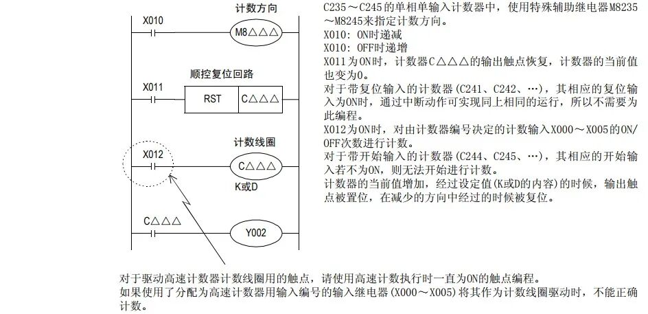

2). 使用字软元件(定时器、计数器)时
使用RST指令复位计数器和累计型定时器。

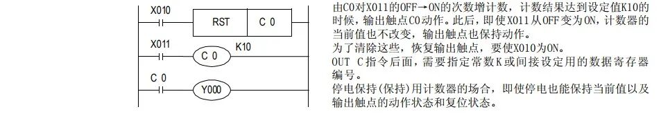

(1) 内部计数器的编程
PLC基本指令 SET、RST 应用及案例的图4

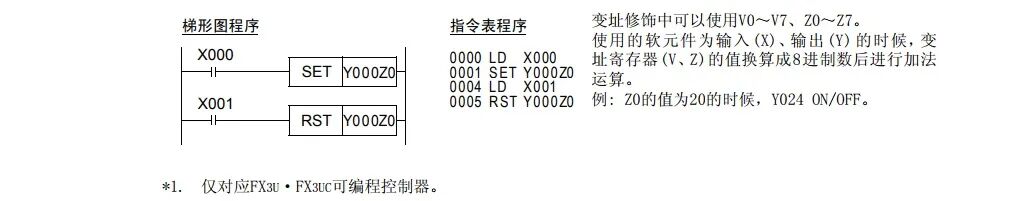

3). 变址修饰*1
SET指令和RST指令中使用的软元件,可以采用变址寄存器(V、Z)进行修饰。(状态(S)、特殊辅助继电器(M)、32位计数器(C)、D□.b、字软元件不能修饰。)
PLC基本指令 SET、RST 应用及案例的图6

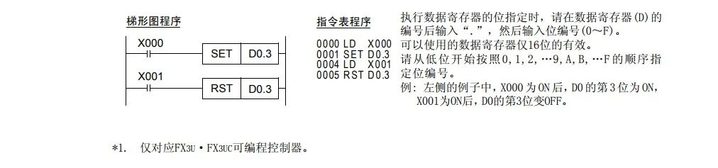

4). 数据寄存器(D)的位指定*1
在SET指令和RST指令使用的软元件中,可以指定数据寄存器(D)的位。
PLC基本指令 SET、RST 应用及案例的图7
注意要点 在同一运算周期内,对输出继电器(Y)执行SET和RST指令时,会输出距END指令(程序的结束)近的那条指令的结果。
