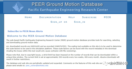

在我们做抗震研究时,总是离不开地震波的数据。在进行有限元模拟时,我们往往需要输入地震波来模拟构件在地震作用下的破坏。PEER(太平洋地震工程研究中心)是一个非常友好的网站,上面提供了很多地区地震时的记录。那么怎么在peer上下载地震波呢?
(1)账号注册及授权登录
直接输入peer网址 https://peer.berkeley.edu/。网页界面如下图所示:

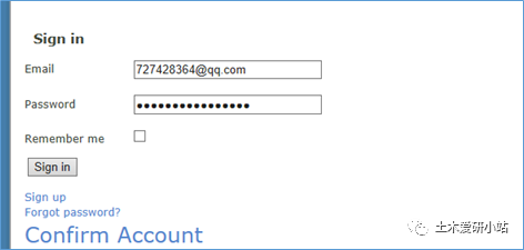

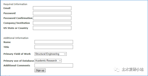

首次进入时自己需要使用邮箱注册账号,点击注册入口。填写相关信息(注册信息要记录下来)
PEER下载地震波方法介绍的图3
注册好以后,还不能登陆使用,网站会向刚才注册的邮箱发送授权确认的请求,收到邮件以后确认授权即可,再次进入网站进行登陆。
PEER下载地震波方法介绍的图4
账号密码登录界面

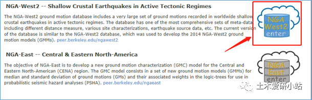

点击NGA West2进入

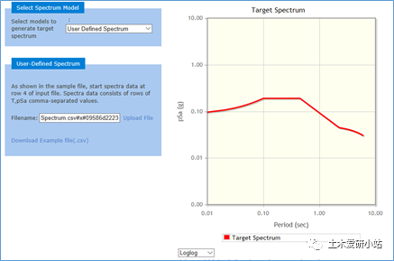

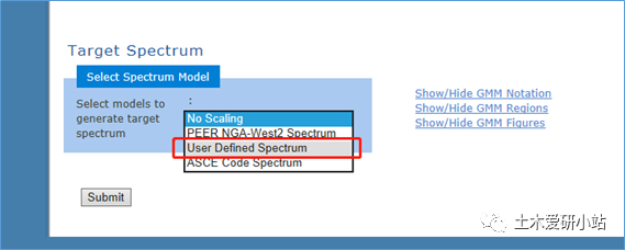

进去以后网站提示要选择获取目标谱的方法,这里采用自定义谱的方法。
PEER下载地震波方法介绍的图6
选择自定义谱方法
PEER下载地震波方法介绍的图7

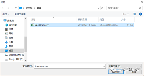

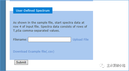

需要上传反应谱曲线数据
注:反应谱数据可以使用相应软件获取。比如崔继东博士的小软件。这个在这里不再讲解,大家自行学习。

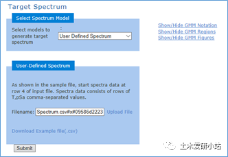

我们选择相应的反应谱曲线

确认选择好文件以后,点击上传。国外网站有时候进入较慢,等待片刻,显示上传成功,点击下面的提交选项。提交文件,等待网站识别上传的文件。
PEER下载地震波方法介绍的图13
在等待一些时间之后,就可以看到相应的反应谱曲线。
PEER下载地震波方法介绍的图14
但是这里采用的是对数坐标,选择Loglog下面的下拉箭头,将对数坐标系改成线性Liner坐标系,这样将显示与小软件中相同的反应谱曲线。
PEER下载地震波方法介绍的图15
PEER下载地震波方法介绍的图16

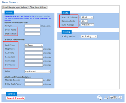

点击下面的搜索地震记录,查找与规范反应谱相吻合的地震名称。
PEER下载地震波方法介绍的图17
页面跳转,继续点击搜索,之后会显示查找到100条的地震记录。或者可以在选项中填入具体的参数进行细致的筛选。
PEER下载地震波方法介绍的图18

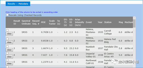

下拉页面,显示搜索到的100条地震记录,这些地震波的反应谱与刚才上传的规范反应谱都存在不同程度的吻合,通过自行选择,查找与规范反应谱吻合较好的地震波名称。下拉网页即可看到搜索的地震记录。
PEER下载地震波方法介绍的图19

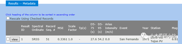

经过筛选后的地震波(含有多条),对于自己想要下载的地震波,不能直接在地震名称前勾选下载,若这样操作,则会将筛选的所有地震波的数据都下载下来,从下载的文件中也不易识别具体哪个是自己想要的数据;便捷的方法是明确自己做需要的地震波的名称和测站,直接将这些信息输入到上面的详细筛选选项中,这样重新筛选时,只会得到这一条地震波信息,勾选这一条地震波并下载它。
PEER下载地震波方法介绍的图20
PEER下载地震波方法介绍的图21
勾选地震波,点击下载,下载的时候有两种选择,选择后者,将地震波的时程下载下来。然后依次单个的下载地震波。
