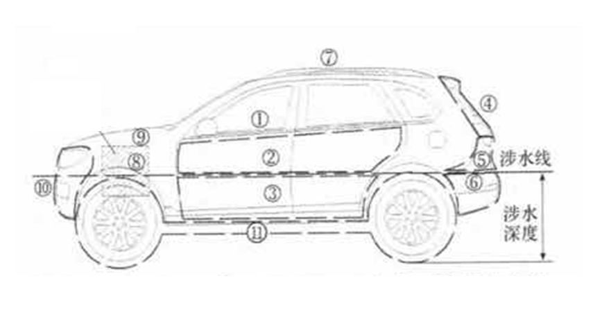

1 涉水深度
汽车最大涉水深度是指“涉水线”离地面的高度,“涉水线”指汽车以10Km/h的车速行驶时所能通过的最深水域的水平面。 在做电气系统设计时,需要参考整车的涉水深度,使关键的电器件布置位置处于“涉水线”以上,同时可以有针对性的对“涉水线”以下的电器件进行有效的防水处理。 根据车辆的涉水深度及整车电器件与整车线束布置情况,将整车线束的布置区域划分如下图1。
谈谈线束防水设计,汽车干湿区如何划分的图1
图1 线束安装区域划分示意图
1.驾驶室及乘客舱;2. 4门线涉水线以上部分;3. 4门涉水线以下部分;4. 后背门;5. 后保险杠涉水线以上部分;6. 后保险杆涉水线以下部分;7. 顶棚 ;8.机舱内框梁部分;9. 机舱内框梁/发动机周边部分;10. 前保险杆 ;11.底盘和4轮
2 干湿区与线束防水区域
根据图1所示,分析线束安装各区域的防水要求。
湿区。涉水线以下部位称为湿区。
图示3,6,10,11及前后保区域10,5,6,机舱区域8,9,顶棚区域7,后背门区域4均属于湿区。
位于这部分的线束包括:前保杆线束,机舱线束(机舱侧),动力线(如发动机线束),后保杆线束,蓄电池正负极线束,门线(涉水线以下区域)和所有高压线束。这些线束上接插件(除门线外)均要求进行防水设计,穿孔到室内的部分需使用橡胶件间隙密封,避免水进入驾驶室。另外线束上的打卡点须使用热缩管进行保护,所有搭铁点须使用带胶热缩管进行保护。对于门线束,在水线以下的插件只有低压喇叭,建议该处插件进行防水保护。

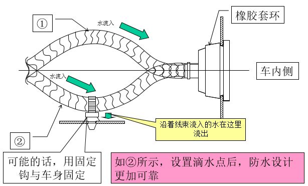

3.1 整车布置上设置滴水点
谈谈线束防水设计,汽车干湿区如何划分的图2
图2 线束布置滴水点设置图

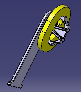

3.2  扎带选用
对于线束固定在外界直接相连的车身钣金上时,优先考虑不在车身上开孔,尽量选用车身起螺柱使用卡螺柱型的扎带进行固定,如果实在是受其他限制的话,需选用防水型扎带进行固定。
谈谈线束防水设计,汽车干湿区如何划分的图3
图3 带防水密封圈的扎带图
