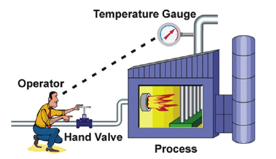

那么问题来了:比如,我想控制一个“热得快”,让一锅水的温度保持在50℃,这么简单的任务,为啥要用到微积分的理论呢
你一定在想:这不是so easy嘛~ 小于50度就让它加热,大于50度就断电,不就行了?几行代码用Arduino分分钟写出来。没错~在要求不高的情况下,确实可以这么干~ But!如果换一种说法,你就知道问题出在哪里了:
如果我的控制对象是一辆汽车呢?
要是希望汽车的车速保持在50km/h不动,你还敢这样干么。设想一下,假如汽车的定速巡航电脑在某一时间测到车速是45km/h。它立刻命令发动机:加速!结果,发动机那边突然来了个100%全油门,嗡的一下,汽车急加速到了60km/h。这时电脑又发出命令:刹车!
结果,吱...............哇............(乘客吐)
故事+动图,让PID知识通俗易懂!的图3
所以,在大多数场合中,用“开关量”来控制一个物理量,就显得比较简单粗暴了。有时候,是无法保持稳定的。因为单片机、传感器不是无限快的,采集、控制需要时间。而且,控制对象具有惯性。比如你将一个加热器拔掉,它的“余热”(即热惯性)可能还会使水温继续升高一小会。

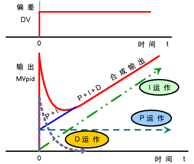

我们先只说PID控制器的三个最基本的参数:kP,kI,kD。
kP
P就是比例的意思。 它的作用最明显,原理也最简单。 我们先说这个: 需要控制的量,比如水温,有它现在的『当前值』,也有我们期望的『目标值』
  • 当两者差距不大时,就让加热器“轻轻地”加热一下。
  • 要是因为某些原因,温度降低了很多,就让加热器“稍稍用力”加热一下。
  • 要是当前温度比目标温度低得多,就让加热器“开足马力”加热,尽快让水温到达目标附近。
  • 这就是P的作用,跟开关控制方法相比,是不是“温文尔雅”了很多 故事+动图,让PID知识通俗易懂!的图5
实际写程序时,就让偏差(目标减去当前)与调节装置的“调节力度”,建立一个一次函数的关系,就可以实现最基本的“比例”控制了~ kP越大,调节作用越激进,kP调小会让调节作用更保守。 要是你正在制作一个平衡车,有了P的作用,你会发现,平衡车在平衡角度附近来回“狂抖”,比较难稳住。 如果已经到了这一步——恭喜你!离成功只差一小步了~ kD D的作用更好理解一些,所以先说说D,最后说I。 刚才我们有了P的作用。 你不难发现,只有P好像不能让平衡车站起来,水温也控制得晃晃悠悠,好像整个系统不是特别稳定,总是在“抖动”。
故事+动图,让PID知识通俗易懂!的图6
你心里设想一个弹簧:现在在平衡位置上。拉它一下,然后松手。这时它会震荡起来。因为阻力很小,它可能会震荡很长时间,才会重新停在平衡位置。 请想象一下: 要是把上图所示的系统浸没在水里,同样拉它一下 : 这种情况下,重新停在平衡位置的时间就短得多。
我们需要一个控制作用,让被控制的物理量的“变化速度”趋于0,即类似于“阻尼”的作用。
因为,当比较接近目标时,P的控制作用就比较小了。越接近目标,P的作用越温柔。有很多内在的或者外部的因素,使控制量发生小范围的摆动。 D的作用就是让物理量的速度趋于0,只要什么时候,这个量具有了速度,D就向相反的方向用力,尽力刹住这个变化。 kD参数越大,向速度相反方向刹车的力道就越强。 如果是平衡小车,加上P和D两种控制作用,如果参数调节合适,该可以站起来了~欢呼吧。
PID三兄弟好像还有一位。看起来PD就可以让物理量保持稳定,那还要I干嘛? 因为我们忽视了一种重要的情况: kI 还是以热水为例。 假如有个人把我们的加热装置带到了 非常冷 的地方,开始烧水了。 需要烧到50℃ 在P的作用下,水温慢慢升高。 直到升高到 45℃ 时,他发现了一个不好的事情: 天气太冷,水散热的速度,和P控制的加热的速度相等了
这可怎么办?故事+动图,让PID知识通俗易懂!的图7
  • P兄这样想:我和目标已经很近了,只需要轻轻加热就可以了。
  • D兄这样想:加热和散热相等,温度没有波动,我好像不用调整什么。 于是,水温永远地停留在45℃,永远到不了50℃。 作为一个人,根据常识,我们知道,应该进一步增加加热的功率。 可是增加多少该如何计算呢? 前辈科学家们 想到的方法是真的巧妙 故事+动图,让PID知识通俗易懂!的图8
设置一个积分量。只要偏差存在,就不断地对偏差进行积分(累加),并反应在调节力度上。 这样一来,即使45℃和50℃相差不太大,但是随着时间的推移,只要没达到目标温度,这个积分量就不断增加。系统就会慢慢意识到:还没有到达目标温度,该增加功率啦! 到了目标温度后,假设温度没有波动,积分值就不会再变动。这时,加热功率仍然等于散热功率。但是,温度是稳稳的50℃。 kI的值越大,积分时乘的系数就越大,积分效果越明显。 所以,I的作用就是,减小静态情况下的误差,让受控物理量尽可能接近目标值。 I在使用时还有个问题: 需要设定积分限制。 防止在刚开始加热时,就把积分量积得太大,难以控制。

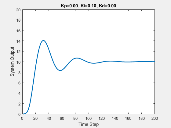

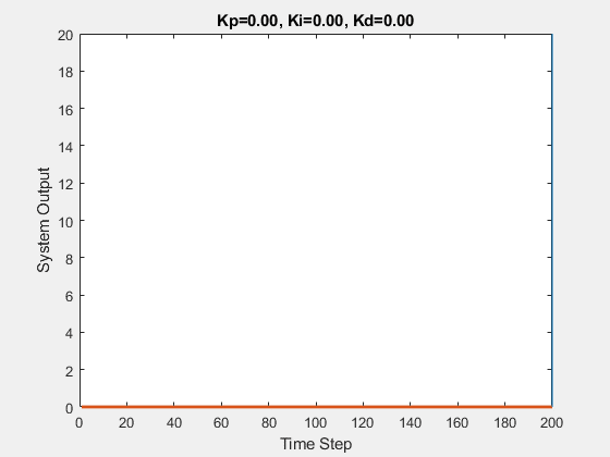

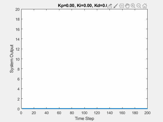

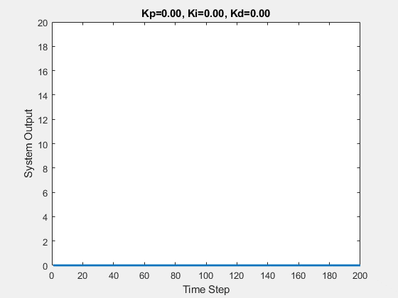

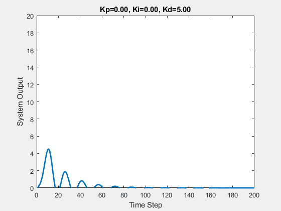

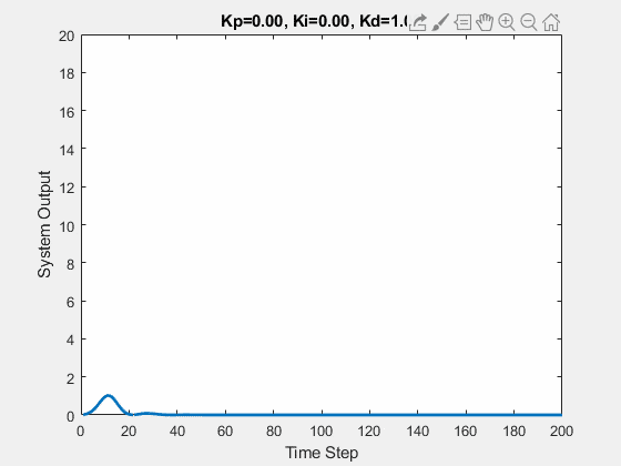

先看动图学习一下PID
系统初始状态为0,目标状态为10。
先来展示一下遍历参数的过程。
故事+动图,让PID知识通俗易懂!的图9
下面的动图都是展示的各个参数各自的影响:
故事+动图,让PID知识通俗易懂!的图10
故事+动图,让PID知识通俗易懂!的图11
故事+动图,让PID知识通俗易懂!的图12
故事+动图,让PID知识通俗易懂!的图13
故事+动图,让PID知识通俗易懂!的图14
故事+动图,让PID知识通俗易懂!的图15
故事+动图,让PID知识通俗易懂!的图16
故事+动图,让PID知识通俗易懂!的图17
故事+动图,让PID知识通俗易懂!的图18

在微分控制中,控制器的输出与输入误差信号的微分(即误差的变化率)成正比关系。自动控制系统在克服误差的调节过程中可能会出现振荡甚至失稳。 其原因是由于存在有较大惯性组件(环节)或有滞后(delay)组件,具有抑制误差的作用,其变化总是落后于误差的变化。 解决的办法是使抑制误差的作用的变化“超前”,即在误差接近零时,抑制误差的作用就应该是零。
这就是说,在控制器中仅引入“比例”项往往是不够的,比例项的作用仅是放大误差的幅值,而目前需要增加的是“微分项”,它能预测误差变化的趋势,这样,具有比例+微分的控制器,就能够提前使抑制误差的控制作用等于零,甚至为负值,从而避免了被控量的严重超调。所以对有较大惯性或滞后的被控对象,比例+微分(PD)控制器能改善系统在调节过程中的动态特 PID参数进行整定时如果能够有理论的方法确定PID参数当然是最理想的方法,但是在实际的应用中,更多的是通过凑试法来确定PID的参数。
故事+动图,让PID知识通俗易懂!的图22
增大比例系数P一般将加快系统的响应,在有静差的情况下有利于减小静差,但是过大的比例系数会使系统有比较大的超调,并产生振荡,使稳定性变坏。
增大积分时间I有利于减小超调,减小振荡,使系统的稳定性增加,但是系统静差消除时间变长。
增大微分时间D有利于加快系统的响应速度,使系统超调量减小,稳定性增加,但系统对扰动的抑制能力减弱。
在凑试时,可参考以上参数对系统控制过程的影响趋势,对参数调整实行先比例、后积分,再微分的整定步骤。
