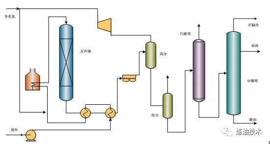

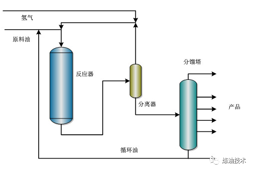

加氢裂化
SHC
技术全称:单段加氢裂化技术
目标产品:石脑油、中间馏分油、加氢裂化尾油
技术特点:
1、采用单个反应器装填单个或组合加氢裂化催化剂。
2、对原料油适应性强,可以加工VGO、CGO等一种或几种混合油。
3、可以生产低硫、高十六烷值的清洁柴油、烟点高的航煤、高芳潜石脑油和BMCI值低的优质蒸汽裂解制乙烯原料(加氢裂化尾油)。
4、包括单程一次通过、加氢裂化尾油部分循环和全循环三种操作模式。
5、催化剂的活性、稳定性好,第一周期使用寿命大于24个月,可再生使用,总寿命大于72个月。

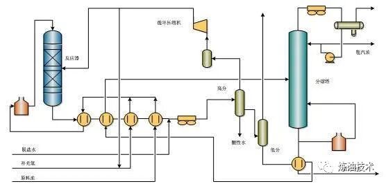

生产工艺:
值得收藏!中石化的32种石油炼制技术!的图4
采用单个反应器装填单个或组合加氢裂化催化剂,让重质蜡油原料与氢气在反应器中发生脱硫、脱氮、芳烃饱和和加氢裂化等反应,再将反应产物分馏得到各种优质产品。

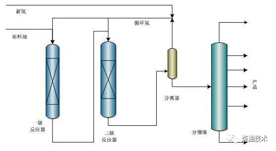

FMN
技术全称:最大量生产催化重整原料的加氢裂化技术
目标产品:高芳潜的催化重整原料,部分高辛烷值汽油调合组分
技术特点:
1、采用一段串联、大于177 C的馏分全循环的工艺流程。
2、对原料油适应性强,可以加工VGO或VGO与CGO、DAO混合原料油
3、催化剂的活性、稳定性好,第一周期使用寿命大于48个月,可再生使用,总寿命大于108个月。

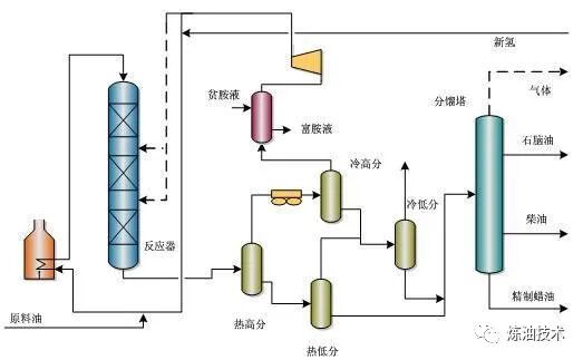

生产工艺:
值得收藏!中石化的32种石油炼制技术!的图5
FMN技术采用两台反应器,分别加入加氢预处理催化剂和加氢裂化催化剂,两台反应器直接串联。原料油与氢气首先进入加氢处理反应器,发生加氢脱硫、加氢脱氮、烯烃和芳烃加氢饱和反应,然后进入加氢裂化反应器,发生加氢裂化反应,反应产物经分馏得到各种优质产品,但分馏塔底油全部循环,以使石脑油产率达最大。

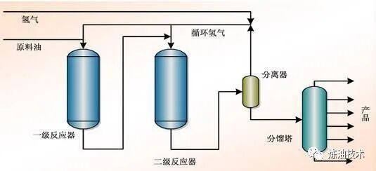

FMD1
技术全称:单段串联多产中间馏分油加氢裂化技术
目标产品:中间馏分油,部分石脑油和/或加氢裂化尾油
技术特点:
1、对原料适应性强,可以加工VGO或VGO与CGO、DAO的混合油。
2、包括单程一次通过、加氢裂化尾油部分循环和全循环三种操作模式,生产方案灵活。
3、化学氢耗相对较低,液体产品收率高,中间馏分油收率高。
4、产品质量好,可以生产低硫、高十六烷值的清洁柴油、烟点高的航煤、高芳潜石脑油和BMCI值低的蒸汽裂解制乙烯原料。
5、催化剂的活性、稳定性好,起始反应温度低,运转周期长。第一周期使用寿命大于36-48个月,可再生使用,总寿命大于90个月。

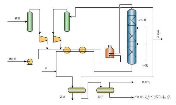

生产工艺:
值得收藏!中石化的32种石油炼制技术!的图6
采用加氢处理和加氢裂化两台反应器,两台反应器直接串联。加氢处理反应器装填加氢脱氮性能强的预处理催化剂,裂化反应器选用裂化活性高、中间馏分油选择性好的加氢裂化催化剂。原料油与氢气依次通过处理和裂化反应器,发生脱硫、脱氮、芳烃饱和和加氢裂化等反应,再经分馏得到各种产品。

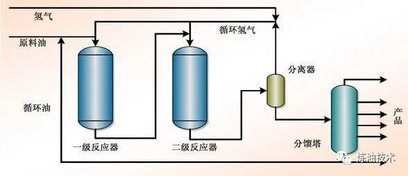

FMD2
技术全称:多产中间馏分油两段加氢裂化技术
目标产品:低硫低芳烃中间馏分油,兼产部分石脑油
技术特点:
1、原料适应性强,可以加工VGO或VGO与CGO、DAO的混合油。
2、产品质量好,可以生产低硫、高十六烷值的清洁柴油,烟点高的航煤及高芳潜石脑油。
3、生产方案灵活、操作弹性大。
4、液体产品收率高,中间馏分油收率高,化学氢耗低。

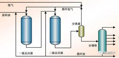

生产工艺:采用两段法工艺流程。新鲜原料油与氢气在第一段催化剂上发生脱硫、脱氮、芳烃饱和和加氢裂化反应,加氢裂化循环油(尾油)与氢气在第二段催化剂上发生加氢裂化反应,第一段和第二段共用一套补充新氢和循环氢系统,加氢裂化生成油共用一套产品分馏系统。

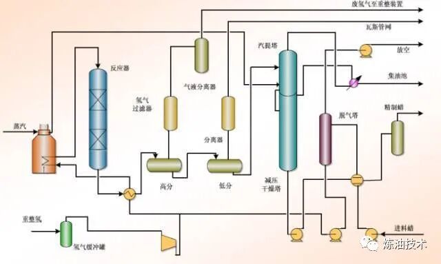

石蜡及微晶蜡加氢处理技术
技术特点:
1、以石蜡及微晶蜡为原料,经加氢处理脱除硫、氮及稠环芳烃等杂质后,所得产品蜡的颜色、气味、安定性、紫外吸收度均有显著改善,可满足食品蜡、食品包装蜡或高品质地蜡等的规格要求。
2、使用加氢活性高、酸性低的专用催化剂。采用两个反应器串联操作,反应器之间设换热器及短路副线。原料为石蜡时第一反应器的流出物料不经过换热器,当原料为微晶蜡时,一反流出物则须通过换热器,从而扩大了装置对不同原料的适应性。
3、产品蜡的颜色、气味、安定性得到改善,而含油量不升高。所得石蜡产品符合食品蜡规格。加氢处理过程中无轻组分生成,目标产品收率大于99%。
生产工艺:
值得收藏!中石化的32种石油炼制技术!的图22
其工艺流程主要包括反应和汽提/干燥两部分。脱气后的原料蜡与氢气受热后进入反应器,发生加氢脱硫、脱氮、脱稠环芳烃等反应。反应产物经分出气体产物后,液体产物经气提和干燥,得到产品蜡。
