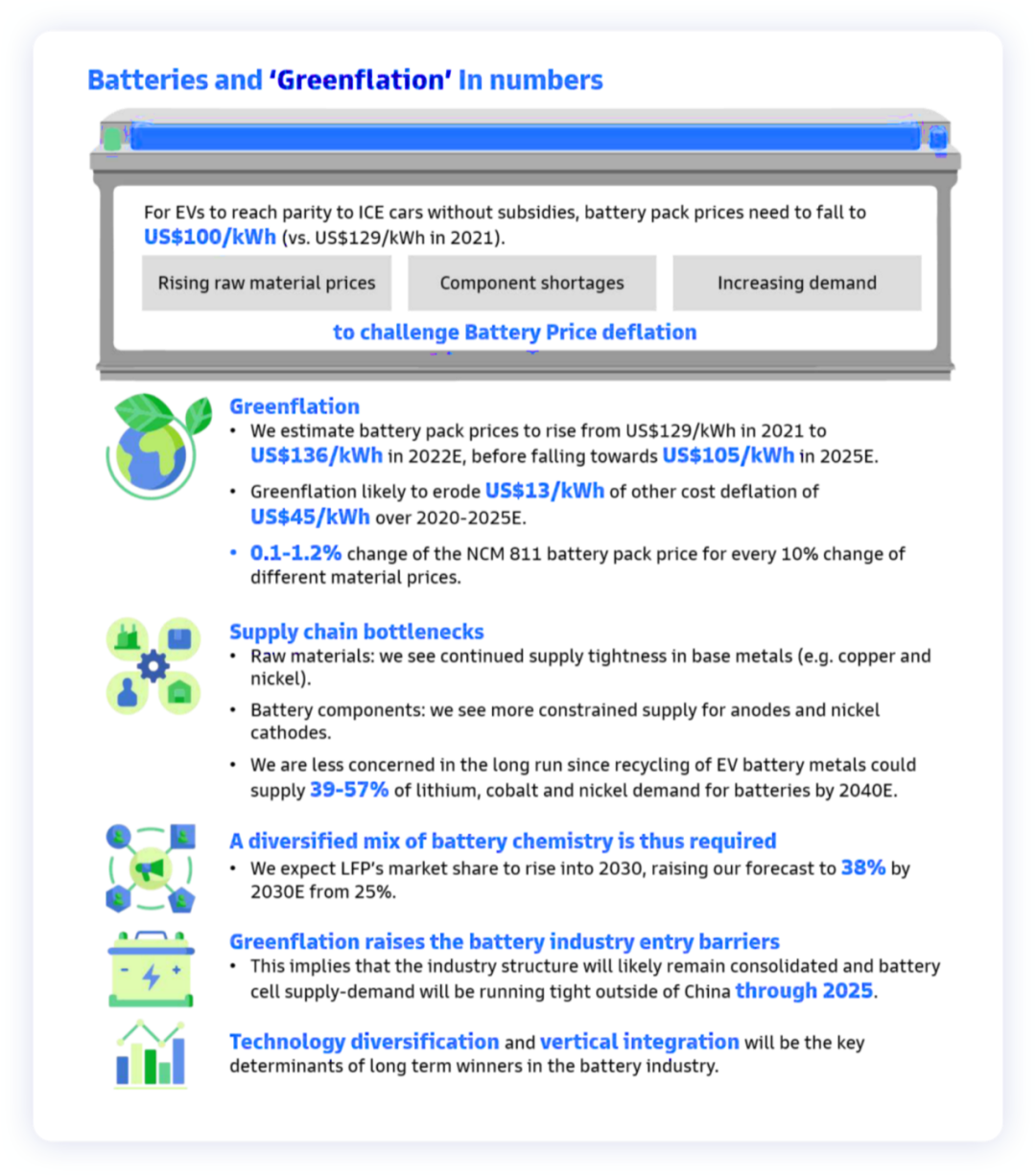

五个关键结论:
●2022-23年电池价格持续下降的趋势会有变化,但电池创新和油价上涨两相对比,从总持有成本TCO对比来看,电动汽车与内燃机的成本平价仍可以在2025年实现。电池Pack价格将从2021年的129美元/千瓦时上涨至2022年的136 美元/千瓦时,然后在2025年降至105美元/千瓦时。
●电动汽车使用的金属(例如铜和镍)供应将持续紧张,并且由于电池Pack行业仍处于起步阶段,地理上集中在中国,需要更快地扩大产能,因此部分电池材料将面临瓶颈。
●为了在材料周期性紧张的情况下实现可持续的电动汽车供应增长,电池行业会有更多样化的电池化学组合(到2030年,LFP 市场份额从25%提高到38%),并回收金属从退役电池中长期发挥关键作用。
●动力电池行业短期内的利润率风险,由于原材料获取难度加大,电池行业进入门槛也随之提高。2025年,行业结构可能会保持进一步整合,中国以外的电池供需将趋紧。
●技术多元化和垂直整合将是电池行业长期赢家的关键决定因素。

从全球角度看电池的成本和化学体系趋势的图1
▲图1.主要的结论

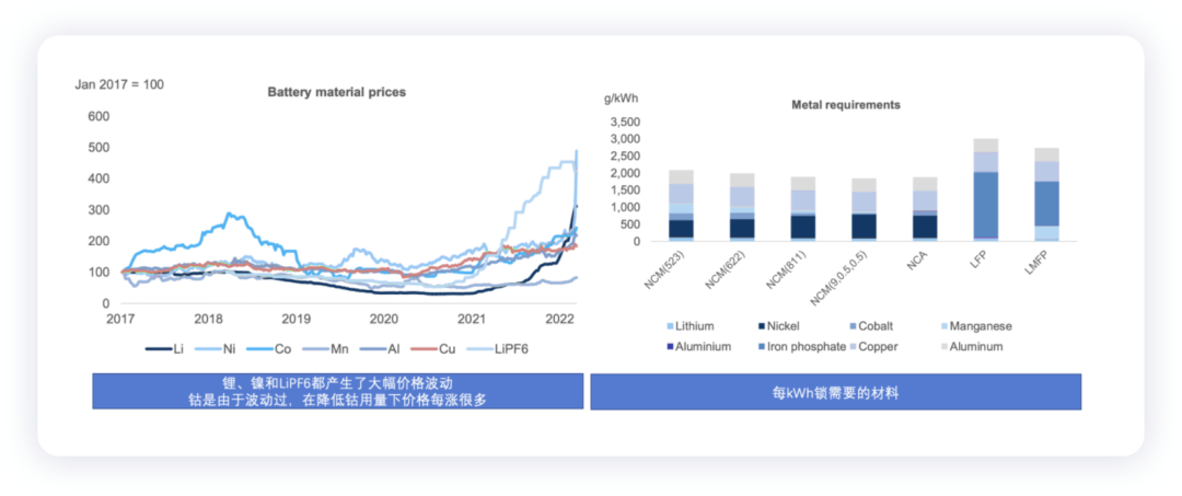

▲图2.电池材料和不同化学体系kWh需要的金属
基于全球动力总成前景和电池的金属供给,预计未来10-20年主要材料(锂、镍、钴、锰)的电池需求将继续以22%/15%的复合年增长率增长。电池价格下降的预期,是受到挑战的,以三元NCM811的电池为例,不同材料的价格会使得电池Pack价格变化0.1-1.2%。

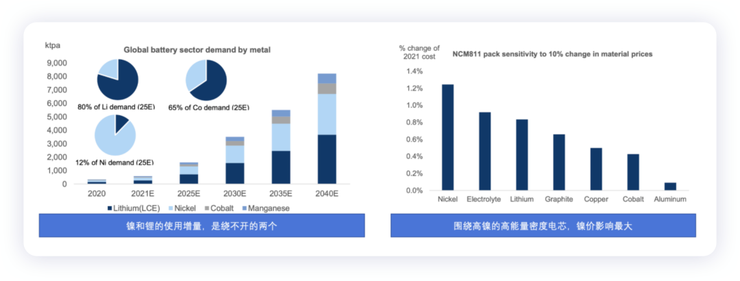

▲图3.热目前镍和锂两个要素是绕不开的
电池是多种材料的复杂相互作用,由其各个材料的总成本决定,而总成本又受供应链各环节不同原材料成本和加工利润率的驱动。电池供应链从原材料的开采开始,包括锂、镍、钴等;材料加工商将原材料转化为电池组件的前体材料;组件制造商将前体材料进一步加工成不同类型的阴极(NCM、LFP 等)、阳极、隔膜、电解质和集流体,电池制造商组装成电池;将多个电池封装以达到所需的能量容量并安装到车辆上。供应链上的其他参与者通常采用成本加成定价策略(韩国电池制造商成本转嫁主要针对正极金属),仍然在很大程度上使最终用户面临成本波动的风险。

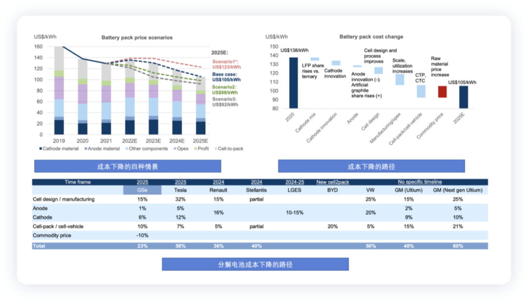

2020-2025年平均电池价格下降32美元/千瓦时(从138美元/千瓦时至105美元/千瓦时),原材料价格变化可能有13-45美元/千瓦时的反弹,电芯成本下降主要来自正极创新和电芯设计变化、更好的设计(电池到车辆的集成)和产能利用率提高上节省的运营成本。汽车制造商将逐步采用更大的电池。
从全球角度看电池的成本和化学体系趋势的图5
▲图4.成本下降的假设

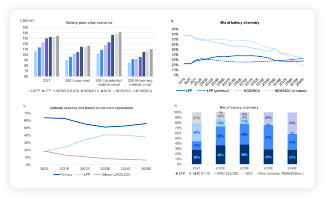

中国磷酸铁锂从2021年9月开始超越三元电池,在中国以外,磷酸铁锂的使用在逐步加快。因为 2022-23年左右的专利到期取消,这使得中国以外的使用限制得以打开。鉴于 LFP 的成本优势和车企的材料多样化激励措施,现在预计磷酸铁锂的市场份额将上升到 2030年,从25%提高到2030年的38%。由于磷酸铁锂的能量密度较低,大量部署的领域主要包含中小型电动汽车。

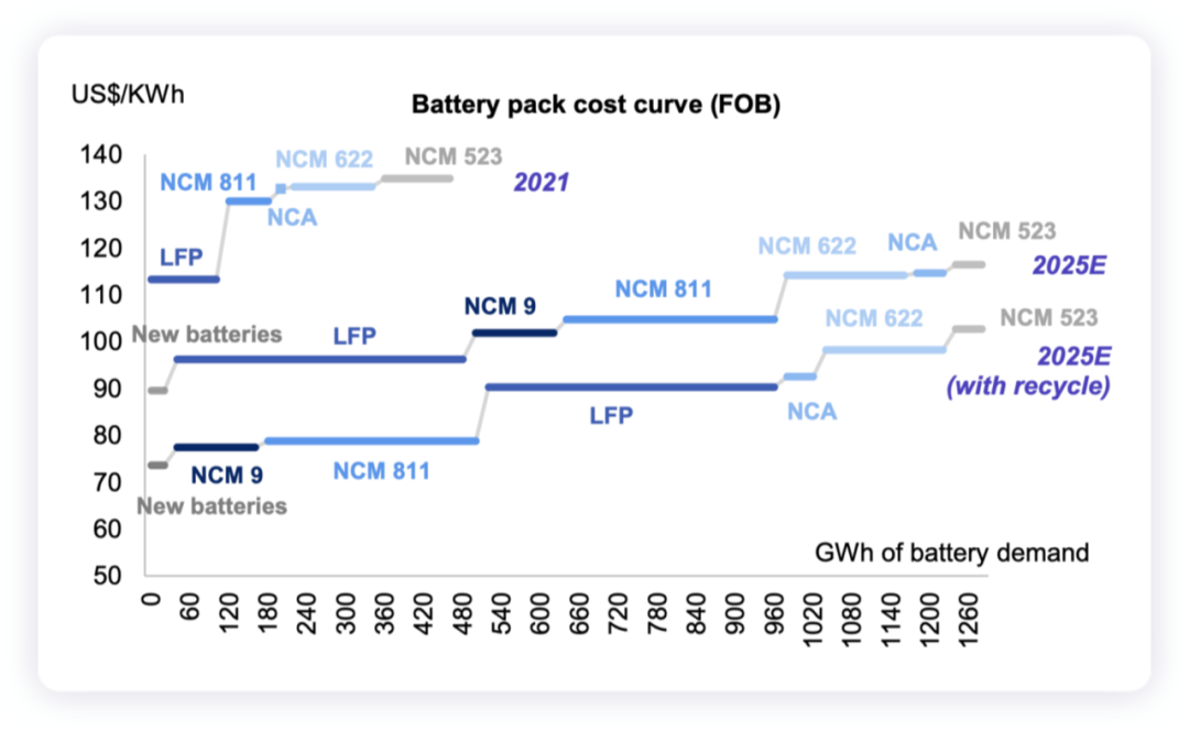

▲图5.不同化学体系的成本曲线(2021、2025和2025考虑回收)

▲图6.不同化学材料成本和铁锂全球渗透率
随着电池回收市场向2030年迈进,磷酸铁锂的市场份额将在2030年后开始萎缩,其成本竞争力因回收价值低于NCM而降低,让位于NCM811/Ni90和其他新电池的扩张。将续驶里程标准化以后,磷酸铁锂电池在2021年比三元电池便宜 10-20%,随着中国逐步取消电动汽车补贴,磷酸铁锂的成本优势在2022年以后变得越来越突出。

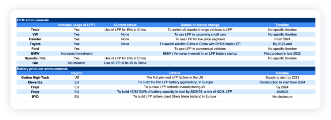

从全球角度看电池的成本和化学体系趋势的图9
▲表1.全球车企磷酸铁锂的使用
