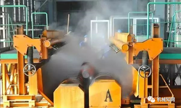

热处理 “四把火” 到底是什么?的图1
图片来自奥地利aichelin

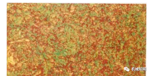

工艺过程
热处理工艺一般包括加热、保温、冷却三个过程,有时只有加热和冷却两个过程。这些过程互相衔接,不可间断。
热处理 “四把火” 到底是什么?的图2

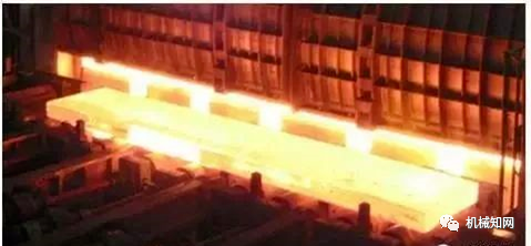

加热
金属加热时,工件暴露在空气中,常常发生氧化、脱碳(即钢铁零件表面碳含量降低),这对于热处理后零件的表面性能有很不利的影响。因而金属通常应在可控气氛或保护气氛中、熔融盐中和真空中加热,也可用涂料或包装方法进行保护加热。
加热温度是热处理工艺的重要工艺参数之一,选择和控制加热温度,是保证热处理质量的主要问题。加热温度随被处理的金属材料和热处理的目的不同而异,但一般都是加热到相变温度以上,以获得高温组织。另外转变需要一定的时间,因此当金属工件表面达到要求的加热温度时,还须在此温度保持一定时间,使内外温度一致,使显微组织转变完全,这段时间称为保温时间。
热处理 “四把火” 到底是什么?的图3

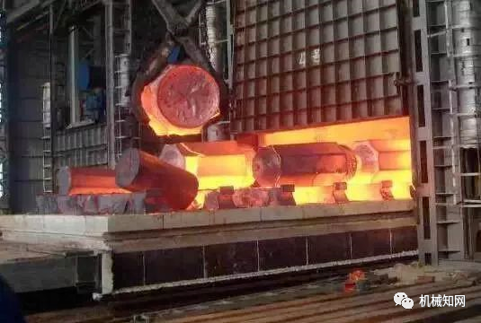

保温
采用高能密度加热和表面热处理时,加热速度极快,一般就没有保温时间,而化学热处理的保温时间往往较长。
热处理 “四把火” 到底是什么?的图4

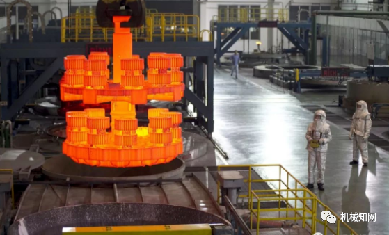

●低温回火
指工件在150~250℃进行的回火。
目的:保持淬火工件高的硬度和耐磨性,降低淬火残留应力和脆性。回火后得到回火马氏体,指淬火马氏体低温回火时得到的组织。
热处理 “四把火” 到底是什么?的图5
针状马氏体
应用范围:刃具、量具、模具、滚动轴承、渗碳及表面淬火的零件等。

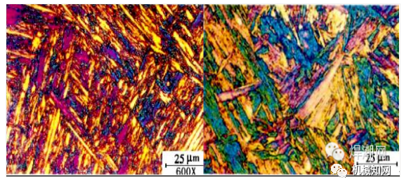

●中温回火
指工件在350~500℃之间进行的回火。
目的:得到较高的弹性和屈服点,适当的韧性。回火后得到回火屈氏体,指马氏体回火时形成的铁素体基体内分布着极其细小球状碳化物(或渗碳体)的复相组织。
热处理 “四把火” 到底是什么?的图6
屈氏体
