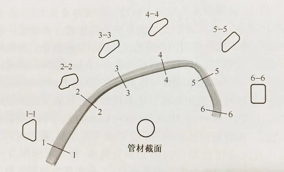

管材液压成形(内高压成形)
管材液压成形技术是用管材作为原材,通过对管腔内施加液体压力及在轴向施加负荷作用,使其在给定模具型腔内发生塑性变形,管壁与模具内表面贴合,从而得到所需形状零件的成形技术。是适应汽车和飞机等运输工具结构轻量化发展起来的先进制造技术。
特点是可以整体成形轴线为二维或三维曲线的异型截面空心零件,从管材的初始圆截面可以成形为矩形、梯形、椭圆形或其他异型的封闭截面,如图所示。
液压成形,一种新的先进制造技术的图3
空心异形截面零件

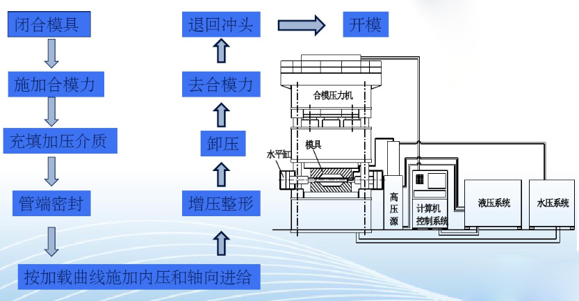

它的成形工艺大致可分为三个阶段:
第一个阶段,填充阶段,将管材放在下模内,然后闭合上模,使管材内充满液体(并排除气体),将管的两端用水平冲头压封;
第二个阶段,成形阶段,对管内液体加压胀形的同时两端的冲头按照设定加载曲线向内推进补料,在内压和轴向补料的联合作用下使管材基本贴近模具;
第三个阶段,整形阶段,提高压力使过度区圆角完全贴靠模具而成形为所需的工件,这个阶段基本没有补料,从截面看可以把管材变为矩型、梯型、椭圆型或其他异型截面。
工艺的完整工作过程如下:
液压成形,一种新的先进制造技术的图4

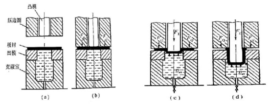

根据液体介质取代凹模或凸模可将之进一步分为充液拉深(用液体介质代替凹模)和液体凸模拉深(以液体介质作为凸模)。
充液拉深:热态充液拉深,将材料的温热性能与充液拉深的技术优势结合起来,可使铝合金及镁合金等成形性能差的轻体材料成形能力得到提高,促进其在航空航天领域的应用。
液压成形,一种新的先进制造技术的图6
充液拉深成形技术
(a)充液阶段  (b)施加压力阶段
(c)成形阶段  (d)成形结束
充液拉深成形技术的优点有提高成形极限和减少形道次,缺点有由于充液需要时间,生产效率低,成形设备的吨位也大,给搬迁安装造成一定不便。

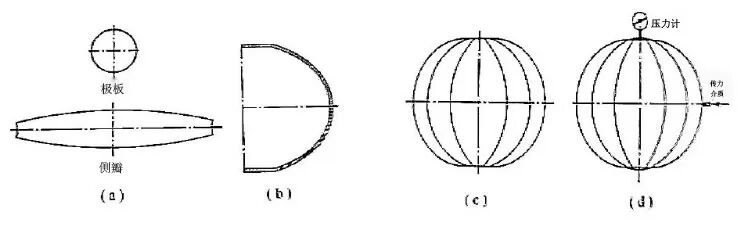

壳体液压成形
壳体液压成形是采用一定形状的封闭多面壳体作为预成形坯,在封闭多面壳体充满液体后,通过液体介质在封闭多面壳体内加压,在内压作用下壳体产生塑性变形而逐渐趋向于最终的壳体形状。最终壳体形状可以是球形、椭球形、环壳和其他形状壳体。
液压成形,一种新的先进制造技术的图9
球形容器无模液压成形
(a)下料 (b)弯卷 (c)组装焊接 (d)液压胀形
它的成形工艺是先由平板经过焊接形成封闭多面壳体,然后在封闭多面体内充满液体介质(一般为水),并通过一定加压系统施加压力,在内压作用下壳体产生塑性变形而逐渐趋向于球壳。
主要优点有不需要模具和压力机;容易变更壳体壁厚和直径;产品精度高;降低成本,缩短制造周期。
