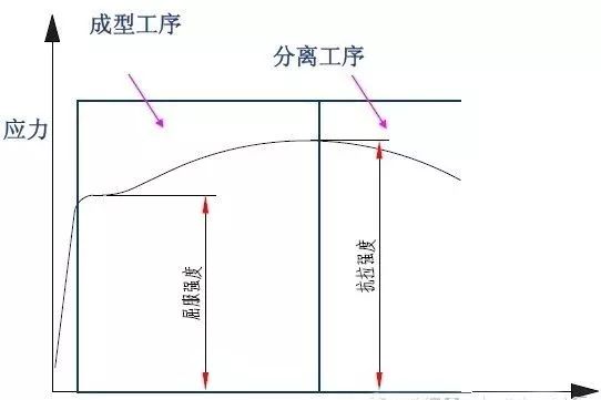

冲压工艺按其变形性质可以分为材料的分离与成型两大类。
分离工序是指坯料在冲压力的作用下,变形部位的应力达到抗拉强度以后,是坯料发生断裂而产生分离,从而获得所需形状与尺寸的工件的冲压工序。
成型工序是指坯料在冲压力的作用下,变形部位的应力达到屈服点,但未达到抗拉强度,使坯料产生塑性变形而不发生断裂分离,从而获得所需形状与尺寸的工件的冲压工序。

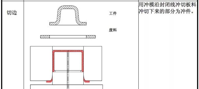

分离工序按照其不同的变形机理分为冲裁、整修两大类。

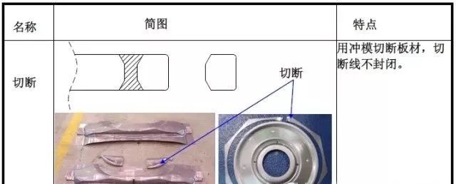

冲裁:指用模具沿沿一定的曲线或直线冲切板料(包括以下几类)

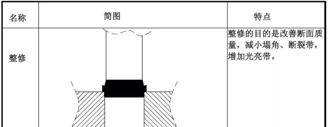

整修是对冲裁件的断面部分进行再加工的分离加工方法,整修变形是一种切削机理,其工件的尺寸精度和断面质量比冲裁件好。

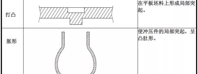

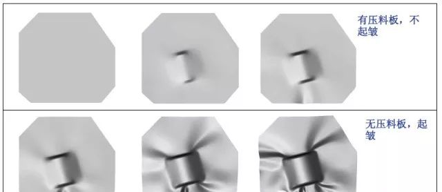

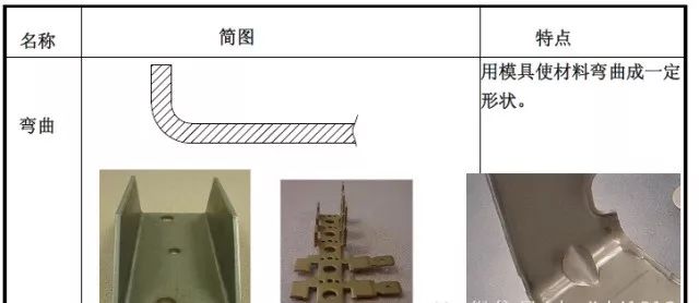

3.成型工序的类别
成型工序较多,包括:弯曲、拉深、翻边、胀形和挤压工艺等。(具体如下:)
【专业知识】最全的冲压工艺与产品设计知识大汇总的图8

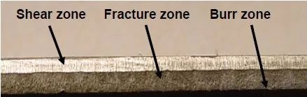

1、冲裁产品的形态与成型过程介绍

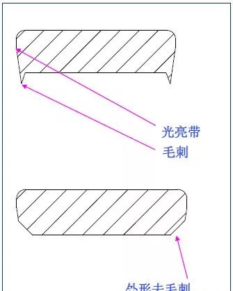

冲裁产品的形态。冲裁产品的的断面分为:塌角、光亮带、断裂带、毛刺,这四种形态是在产品冲裁过程中于不同的阶段,不同的部位、不同的应力作用下产生的。
【专业知识】最全的冲压工艺与产品设计知识大汇总的图16
如上图,1塌角 :高度约等于8%T至15%T ;2.光亮带 :高度约等于15%T至55%T ;3.断裂带 :高度约等于35%T至75%T ;4.毛刺 :高度约等于5%T至10%T

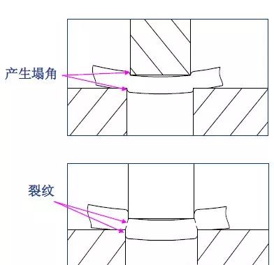

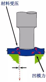

2)塑性变形阶段
受力分析:材料受力由边及中心 ,逐渐超过弹性极限
【专业知识】最全的冲压工艺与产品设计知识大汇总的图20
状态描述:凸模进一步深入材料,在本阶段冲裁件产生塌角以及光亮带
【专业知识】最全的冲压工艺与产品设计知识大汇总的图21
3)剪裂阶段
受力分析:材料靠近凹模刃口的部分应力首先达到材料的抗剪切强度,使凹模刃口旁边的材料产生的裂纹增大。而此时凸模刃口部分材料还处于塑性变形阶段,随着冲头的进一步深入材料,冲头附近材料也达到剪切强度,也产生裂纹 ,再往后两裂纹重合,材料分离。

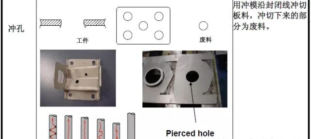

冲孔 piercing

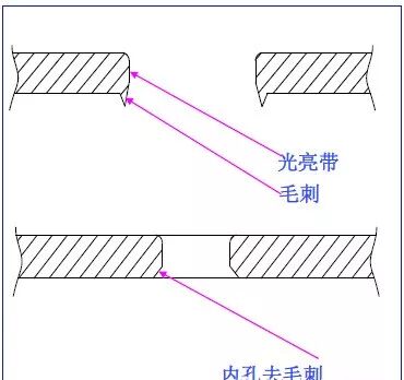

作用 1.作为一般过孔使用(要求较低);2.作为自攻牙底孔使用(产品设计要求光亮带比例较高);3.作为高精度转轴孔使用(要求无毛刺,少断裂带)(采用机械去毛刺的方式或模具倒面的方式)

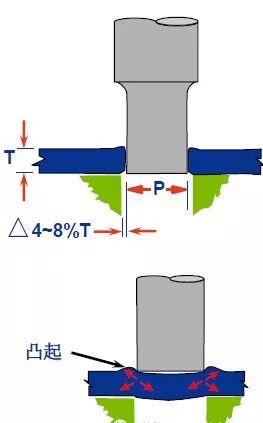

注意:设计冲孔时,由于受到凸模强度的限制, 孔的 尺寸不宜太小(一般大于0.5T)
【专业知识】最全的冲压工艺与产品设计知识大汇总的图24

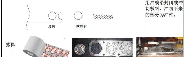

落料 stamping

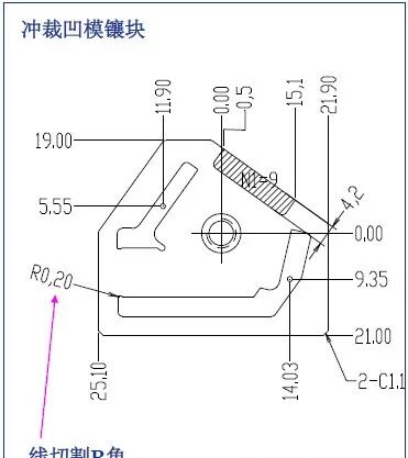

作用 1.作为一般外形使用(要求较低);2.作为对接接头激光焊接装配使用(无毛刺、大的光亮带、小的断裂带间隙);3、作为软饰支架使用(要求卷边或者去毛刺)
注意:1、产品设计时应该使冲裁件各直线或曲线的连接处有适当的圆角.(否则凹模应力集中,容易损坏);2、考虑到模具线切割的加工工艺,冲裁零件或者落料零件的最小R角不要小于R0.2。
【专业知识】最全的冲压工艺与产品设计知识大汇总的图25

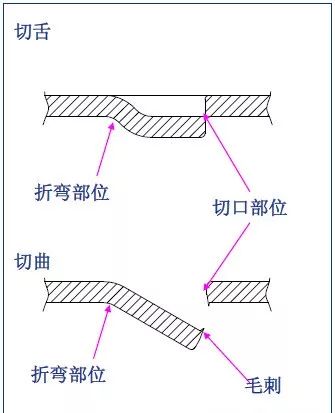

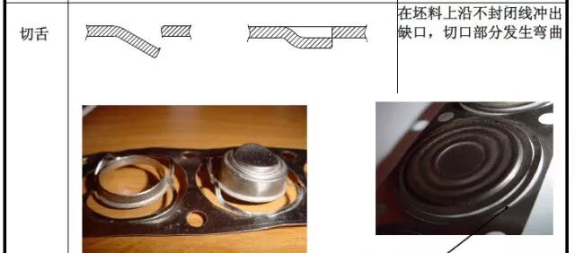

切舌、切曲 lancing
作用 1.作为卡扣使用;2.作为限位使用;3.节约工序,提高材料的利用率,将切边与折弯两道工艺合二为一。(缺点:毛刺方向无法改变,必须与冲头方向相反)
注意:要求切口部位与折弯部位距离足够大, 满足冲头强度.
【专业知识】最全的冲压工艺与产品设计知识大汇总的图26
切舌、切曲 结构设计的注意点:
1)切曲时冲头的宽度要足够大,零件设计时保证切口部位和折弯部位的距离在5mm以上,否则冲头强度低,影响模具的寿命。
2)模具设计时刀口剪切部分要保证3mm左右的直边,以防止产生崩刀的现象。冲头两边要保证留有断差,从而保证先剪后弯。

1)产品设计时应该使冲裁件各直线或曲线的连接处有适当的圆角.(原因:1、普通线切割的最小R角为0.2,尖角不易保证。2、尖角处凹模应力集中,模具受力后容易损坏。)

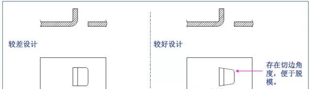

6)切曲时注意在产品上设计切边角度,以便于脱模,从而减少冲头的磨损。

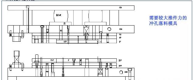

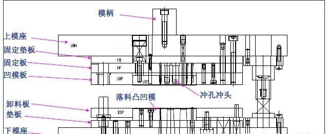

2、冲裁模具简介

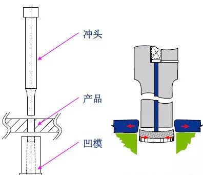

1)冲孔、落料模
【专业知识】最全的冲压工艺与产品设计知识大汇总的图31
【专业知识】最全的冲压工艺与产品设计知识大汇总的图32

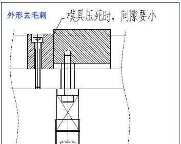

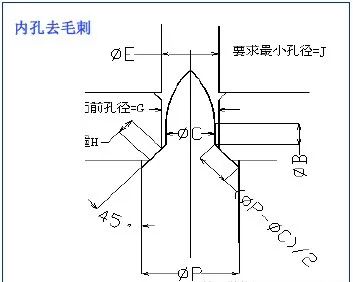

2)去毛刺模具
【专业知识】最全的冲压工艺与产品设计知识大汇总的图33
【专业知识】最全的冲压工艺与产品设计知识大汇总的图34
【专业知识】最全的冲压工艺与产品设计知识大汇总的图35
【专业知识】最全的冲压工艺与产品设计知识大汇总的图36

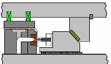

3)侧面冲孔模具
【专业知识】最全的冲压工艺与产品设计知识大汇总的图37
【专业知识】最全的冲压工艺与产品设计知识大汇总的图38

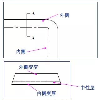

弯曲产品形态与成型过程介绍
1、弯曲产品的形态

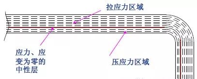

折弯成型机理:金属材料受到的应力大于弹性极限(屈服强度)而 又小于断裂极限(抗拉强度),造成板料在弯曲变形区内的曲率发生变化,形成折弯。
折弯受力分析:折弯时材料内侧受压应力、外侧受拉应力,并且拉应力占主导作用,故材料的中性层为材料中心偏向折弯内侧。
【专业知识】最全的冲压工艺与产品设计知识大汇总的图39
中性层 :距离材料内侧约等于0.255T
材料的外层纤维由于受到拉应力材料产生相对移动,材料的不足由宽度方向补充

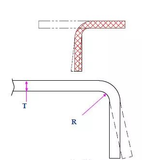

3、弯曲产品容易出现的两类问题(回弹、开裂)
1)回弹:
回弹的原因:材料是由众多层的纤维排列而成的,每一层纤维的 受力情况不一样,(最外层受拉应力最大,最里层受压应力最大,两种力的大小向中性层方向递减),故在折弯成形后,并不是所有的纤维层的受力都大于材料的弹性极限,所以处于弹性变形阶段的材料有回复的现象
【专业知识】最全的冲压工艺与产品设计知识大汇总的图41
1)中性层的应力、应变为零
2)中性层向内侧压应力逐渐增大
3)中性层向外侧拉应力逐渐增大
【专业知识】最全的冲压工艺与产品设计知识大汇总的图42
1)冲压件在弯曲时,大部分材料层的应变都进入塑性变形区域,这些材料层不会产生回弹。
2)靠中性层距离较近的材料层应变依然处在弹性变形区域,这些材料层在外力消失后(折弯冲头离开工件)会产生回弹
影响回弹的因素:
(1)材料的弹性极限越高,所需要的变形应 力 就越大,回弹也就越大
(2) 材料的相对弯曲半径R/T越小 ,应力就越集中,弹性变形占的比例越小,回弹就越小

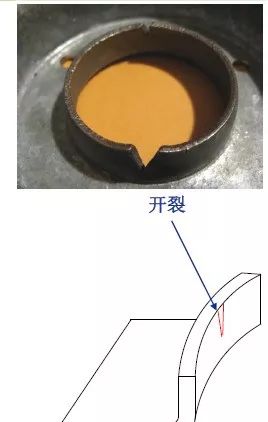

2)开裂
折弯时工件的部分材料层受到的应力大于抗拉极限时,工件出现开裂现象。(离中性层越远的材料层,其应力应变越大)
【专业知识】最全的冲压工艺与产品设计知识大汇总的图44
避免开裂的方法:避免折弯时,弯角内侧的R角过小。(一般R值不小于0.5T)
4、折弯产品的变形特点
(1)、材料的外层纤维由于受到拉应力,材料产生相对移动,材料的不足由宽度和厚度 方向补充,故材料宽度尺寸减小。
(2)、材料的内层纤维由于受到压应力,内层材料向宽度方向移动、致使材料内层宽度增加。
(3)、当宽度小于3倍的材料厚度时,以上现象明显,产品设计时应避免宽度小于3倍的材料厚度的情况。
【专业知识】最全的冲压工艺与产品设计知识大汇总的图45

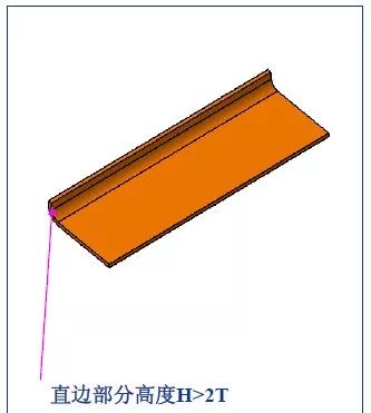

(2)弯曲件的弯边长度不宜过小,否则在弯边时模具对材 料的支持长度太小,不容易得到形状准确的零件,弯曲件往往容易外倒. H>R+2T.
【专业知识】最全的冲压工艺与产品设计知识大汇总的图47
注意:产品设计时应避免折弯直边过小,否则易引起外倒,不易控制垂直度。

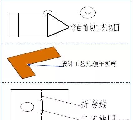

(3)弯曲件不应位于零件宽度突变处折弯,以避免撕裂.若必须在宽度突变处弯曲时,应事先设计工艺槽.
(4)由于在弯曲时毛坯或多或少都会有滑移现象,故产品设计时应尽量设计工艺孔.
【专业知识】最全的冲压工艺与产品设计知识大汇总的图48
【专业知识】最全的冲压工艺与产品设计知识大汇总的图49
【专业知识】最全的冲压工艺与产品设计知识大汇总的图50

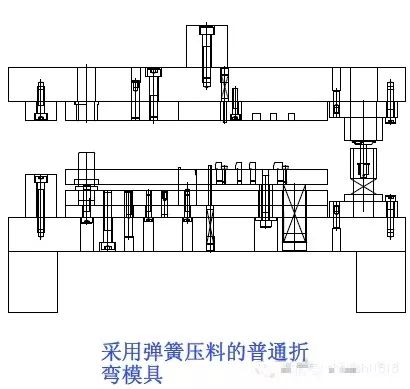

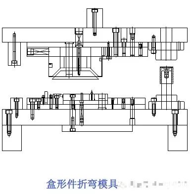

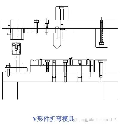

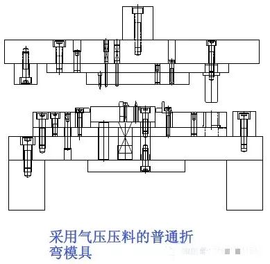

6.折弯模具简介
【专业知识】最全的冲压工艺与产品设计知识大汇总的图51
【专业知识】最全的冲压工艺与产品设计知识大汇总的图52
【专业知识】最全的冲压工艺与产品设计知识大汇总的图53
【专业知识】最全的冲压工艺与产品设计知识大汇总的图54

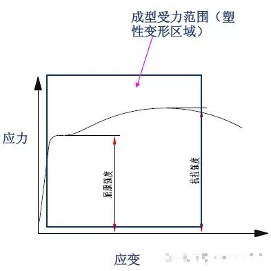

成型工艺形态与过程介绍
1、成型工艺分类及介绍
成型机理:金属材料受到的应力大于弹性极限(屈服强度)而 又小于断裂极限 (抗拉强度),在塑性变形范围内产生设计人员想要的变形模式。

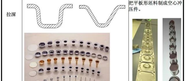

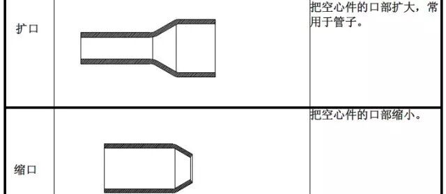

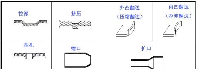

成型工艺分类:1.拉深 2.挤压 3.翻边 4.翻孔(抽孔) 5.缩口、扩口
【专业知识】最全的冲压工艺与产品设计知识大汇总的图56

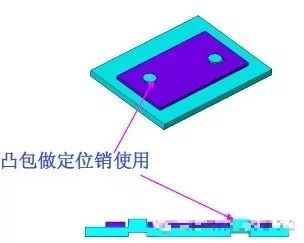

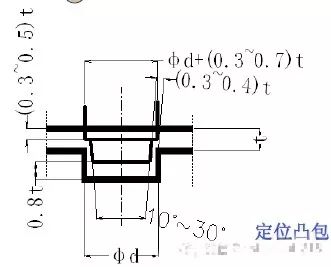

1)挤压
挤压凸包的作用有三个:
(1)作为两个零件间的自定位销使用
【专业知识】最全的冲压工艺与产品设计知识大汇总的图57
注意:
a.当凸包做定位销使用时,需要严格控制凸台的直径,一般情况下凸台的直径公差可控制在+/- 0.04mm左右
  b.由于凸包是挤压成型的,故凸包的侧面全是光亮带;
(2)作为运动机构的限位使用
【专业知识】最全的冲压工艺与产品设计知识大汇总的图58

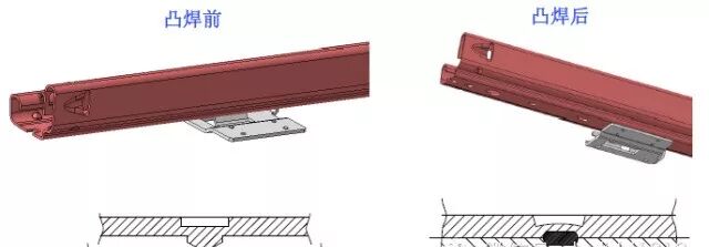

(3)作为凸焊的凸点使用
【专业知识】最全的冲压工艺与产品设计知识大汇总的图59
凸包设计的注意点及冲头尺寸:
原则:1)必须保证凸包和母体之间有足够的材料连接,否则凸包易脱落。2)作为凸焊使用时凸点直径D>= 2t+0.7,并且大于1.8mm.
凸点高度H>=(0.4t+0.25),并且大于0.5mm
凸包极限高度设计尺寸如下图
【专业知识】最全的冲压工艺与产品设计知识大汇总的图60
【专业知识】最全的冲压工艺与产品设计知识大汇总的图61
注意:标注凸包尺寸时,只能够控制外凸部位尺寸,不能控制内凹部位尺寸。

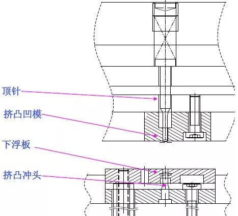

挤压凸包模具结构:凹模的尺寸决定凸包的直径顶针和挤凸冲头共同决定凸包的高度。注意:标注凸包尺寸时,只能够控制外凸部位尺寸,不能控制内凹部位尺寸。
【专业知识】最全的冲压工艺与产品设计知识大汇总的图62

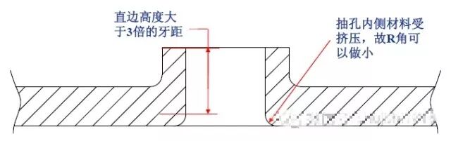

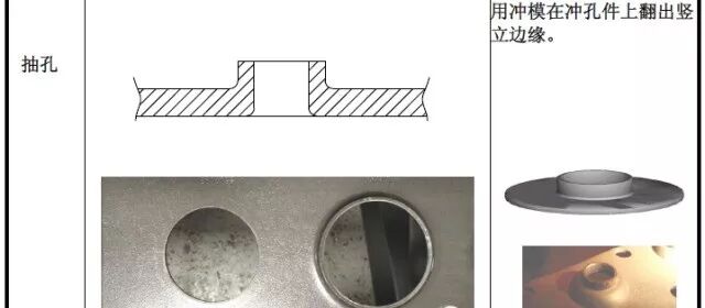

2)抽孔

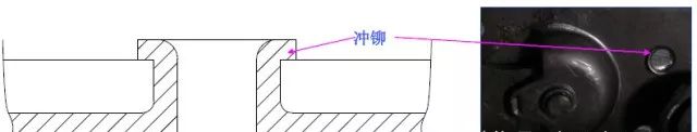

抽孔的作用有两个:
a)作为铆钉连接零件使用(包括冲铆、翻铆);
优点:可省略铆钉,节约成本。
  缺点:不能承受很大的拔脱力或剪切力。
抽孔冲铆:起固定连接作用。
抽孔翻铆:起旋转轴的作用。
【专业知识】最全的冲压工艺与产品设计知识大汇总的图63

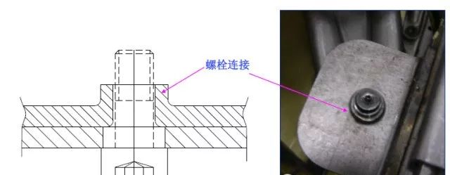

b)作为连接螺母使用
【专业知识】最全的冲压工艺与产品设计知识大汇总的图64

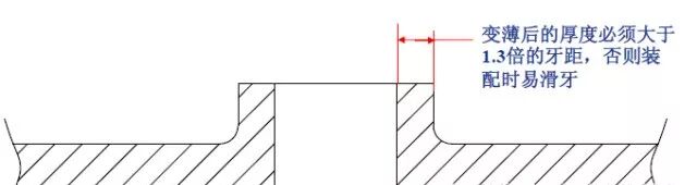

抽孔设计的注意点及冲头尺寸:
原则:a)必须保证有足够的材料流动(即,必须计算抽孔可行性)。
b)作为翻铆使用时,必须控制抽孔的外径(尺寸标外径)。
【专业知识】最全的冲压工艺与产品设计知识大汇总的图65
注意:模具对抽孔的内、外径都可以控制 ,冲头控制内径;凹模控制外径,但不能同时控制。即每个零件只能控制一个值.
c)作为螺母使用时,必须控制抽孔的内径(尺寸标内径)。
【专业知识】最全的冲压工艺与产品设计知识大汇总的图66
d)作为螺母使用时,必须保证抽孔后变薄的直边厚度大于1.3倍的螺纹牙距。
【专业知识】最全的冲压工艺与产品设计知识大汇总的图67
e)作为螺母使用并且有强度要求时,必须保证抽孔后直边最小高度大于3倍的螺纹牙距。
【专业知识】最全的冲压工艺与产品设计知识大汇总的图68

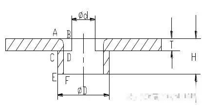

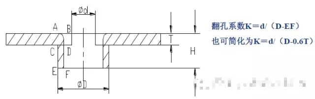

抽孔可行性计算:
抽孔:沿内孔周围将材料翻成侧立凸缘的冲压工序。
翻孔系数:预冲孔直径与翻孔后直边的中径的比值(翻孔系数越大变形程度越小)
【专业知识】最全的冲压工艺与产品设计知识大汇总的图69
影响翻孔系数的因素:
a)材料的塑性,塑性越好翻孔系数越小。
b)预冲孔相对直径D/t,D/t越小,翻孔系数越小。
c)孔的加工方法。(若翻孔较高,则毛刺位于内侧时,不易开裂;位于外侧时需增加导面工序然后再抽孔。)
d)翻孔冲头的形式。(球面冲头能够使翻孔系数减小,增大变形程度。)
理论上需要根据抽孔系数来判断抽孔工艺是否可行(该方法需要确定的因素太多,费时费力)。一般情况下可根据预冲孔与料厚的比例关系,进行判断。当预冲孔相对直径D/t大于1时,一般认为可行。
预冲孔尺寸计算:
原则:翻孔前后体积不变原则。
AB={H*EF-(π/4-1)*EF*EF}/T
预冲孔直径d=D-2*AB
一般翻孔后材料的厚度变薄,变薄系数取0.45到0.9之间。
变薄系数指:EF与原材料厚度T的比值
一般认为当d>=T时,抽孔可行( 经验值,详细判断可参考抽孔系数)

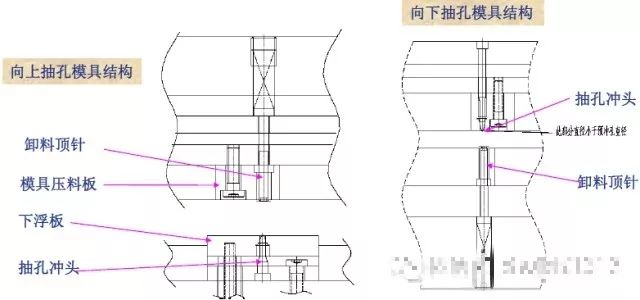

抽孔模具结构
【专业知识】最全的冲压工艺与产品设计知识大汇总的图71

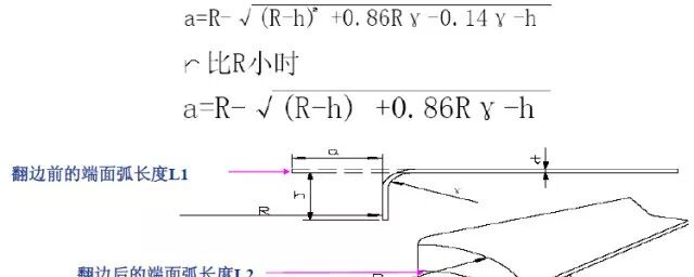

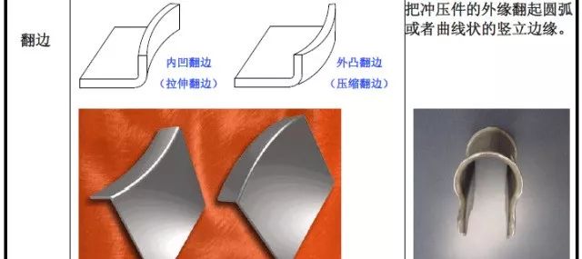

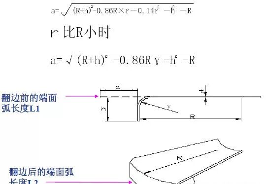

3)内凹翻边
翻边是沿外形曲线周围将材料翻成侧立短边的工序。
a)内凹翻边(伸长类翻边):变形与抽孔相似。
  b)变薄率范围在0.9~1之间(变形最严重的区域在最高端面)
内凹翻边可行性判断:
a)展开尺寸
【专业知识】最全的冲压工艺与产品设计知识大汇总的图74
b)判断
翻边前的端面弧长度L1
翻边后的端面弧长度L2
当端面变形率K>原材料的延伸率时,会出现开裂现象
【专业知识】最全的冲压工艺与产品设计知识大汇总的图75
产品设计时,可以调整R、r、h的数值,使得端面变形率满足设计要求 ,不产生开裂的现象.
4)外凸翻边
a)外凸翻边(压缩类翻边):变形性质属于压缩成型。
b)外凸翻边展开尺寸
【专业知识】最全的冲压工艺与产品设计知识大汇总的图76

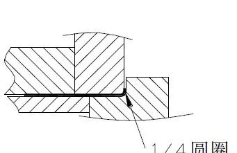

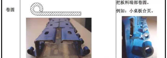

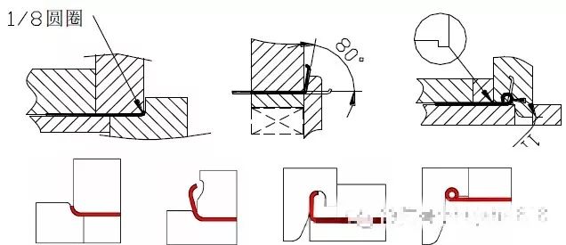

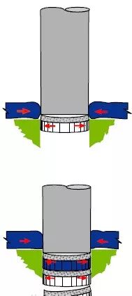

1、卷圆模具结构(方式一)
步骤:1、卷八分之一圆, 2、上斜曲八十度,3、下推卷圆成形。
【专业知识】最全的冲压工艺与产品设计知识大汇总的图77

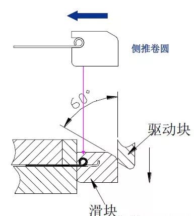

2、卷圆模具结构(方式二)
步骤:1、卷四分之一圆, 2、利用滑块侧推。
【专业知识】最全的冲压工艺与产品设计知识大汇总的图78
【专业知识】最全的冲压工艺与产品设计知识大汇总的图79

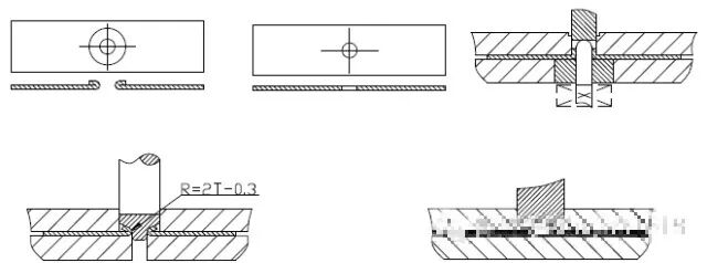

3、打扁模具结构(外边缘打扁)
步骤:1、下料;2、上曲90度;3、下压70度(冲头R的大小为2倍的料厚减0.3) 4、压平
【专业知识】最全的冲压工艺与产品设计知识大汇总的图80

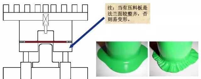

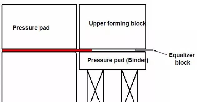

5、拉深结构
【专业知识】最全的冲压工艺与产品设计知识大汇总的图82
【专业知识】最全的冲压工艺与产品设计知识大汇总的图83
