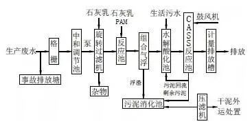

一、制药行业废水
特点
制药废水具有成分差异大,组分复杂,污染物量多,COD 高,BOD5和CODcr 比值低且波动大,可生化性很差,难降解物质多,毒性强,间歇排放,水量水质及污染物的种类波动大等特点。
组成
类型
来源 组成
抗生素生产废水 发酵滤液、提取的萃余液、蒸馏釜残液、吸附废液和导管废液等 主要含菌丝体、残余营养物质、代谢产物和有机溶剂等。有机物浓度很高,COD可高达5000~20000mg/L,BOD可达2000~10000mg/L,SS浓度则可达到5000~23000mg/L,TN达到600~1000mg/L
合成药物废水 合成工艺中因反应步骤多、产品转化率低而造成的原料损失、副产物,有机溶剂等 含有种类繁多的有毒有害化学物质,如甾体类化合物、硝基类化合物、苯胺类化合物、哌嗪类和氟、汞、铬铜及有机溶剂乙醇、苯、氯仿、石油醚等有机物、金属和废酸碱等污染物
中成药生产废水 洗涤、煮药、提纯分离、蒸发浓缩、制剂等工序中所排出清洗废水、分离水、蒸发冷凝水、药液流失水等 天然生物有机物,如有机酸、蒽醌、木质素、生物碱、单宁、鞣质、蛋白质、糖类、淀粉等

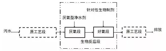

处理技术
(1)预处理:混凝法、气浮法、微电解、Fenton试剂、催化氧化等;
(2)厌氧工艺:UASB、两相厌氧消化、EGSB等;
(3)好氧工艺:生物接触氧化法、CASS、SBR、活性污泥法等;
8大行业、27个高浓度难降解废水处理技术及典型工艺流程的图2
典型工艺流程
8大行业、27个高浓度难降解废水处理技术及典型工艺流程的图3
气浮法处理制药废水
8大行业、27个高浓度难降解废水处理技术及典型工艺流程的图4
膜分离法处理制药废水
8大行业、27个高浓度难降解废水处理技术及典型工艺流程的图5
组合工艺处理制药废水

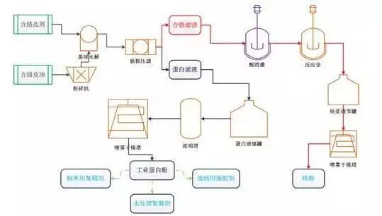

三、制革行业废水
特点
制革废水是制革生产过程中排出的废水,通常动物皮用盐腌或用水浸泡,使其膨润,加石灰、去肉、脱碱,然后用丹宁或铬,鞣制加脂软化,最后染色加工制成皮革。制革废水主要来源于准备、鞣制及染色工段,其中含有大量的蛋白质、脂肪、无机盐类、悬浮物、硫化物、铬及植物鞣剂等有毒、有害物质,生化需氧量高、毒性大。
组成
含硫废水:指制革工艺中采用灰碱法脱毛是产生的浸灰废液及相应的水洗工序废水;
脱脂废水:指在制革及毛皮加工脱脂工序中,采用表面活性剂对生皮油脂进行处理所形成的废液及相应的水洗工序废水。
含铬废水:指在铬鞣及铬复鞣工序中产生的废铬液及相应的水洗工序废水。
综合废水:指制革及皮毛加工企业或集中加工区产生的与生产直接或间接的排往综合废水处理工程内的各种废水的统称(如生产工艺废水、厂区生活污水等)。
处理技术
单项处理技术
(1)脱脂废水:脱脂废液中的油脂含量、CODcr和BOD5等污染指标很高。处理方法有酸提取法、离心分离法或溶剂萃取法。广泛使用的是酸提取法,加H2SO4调pH值至3~4进行破乳,通人蒸汽加盐搅拌,并在40~60 t下静置2—3 h,油脂逐渐上浮形成油脂层。回收油脂可达95%,去除CODcr90%以上。一般进水油的质量浓度为8—10g/L,出水油的质量浓度小于0.1 g/L。回收后的油脂经深度加工转化为混合脂肪酸可用于制皂。
(2)浸灰脱毛废水:浸灰脱毛废水中含蛋白质、石灰、硫化钠、固体悬浮物,含总CODcr的28%、总S2-的93%、总SS的70%。处理方法有酸化法、化学沉淀法和氧化法
生产中多采用酸化法,在负压条件下,加H2SO4调pH值至4~4.5,产生H2S气体,用NaOH溶液吸收,生成硫化碱回用,废水中析出的可溶性蛋白质经过滤、水洗、干燥变成产品。硫化物去除率可达90%以上,CODcr与SS分别降低85%和95%。其成本低廉,生产操作简单,易于控制,并缩短生产周期。
(3)铬鞣废水:铬鞣废水主要污染物是重金属Ce3+,质量浓度约为3-4g/L,pH值呈弱酸性。处理方法有碱沉淀法和直接循环利用。国内90%的制革厂采用碱沉淀法,将石灰、氢氧化钠、氧化镁等加入废铬液,反应、脱水得含铬污泥,用硫酸溶解后可再回用到鞣制工段。
反应时pH值在8.2-8.5,温度在40℃沉淀最好,碱沉淀剂以氧化镁效果最好,铬回收率为99%,出水铬的质量浓度小于1 mg/L。但此法适用于大型制革厂,且回收铬泥中的可溶性油脂、蛋白质等杂质会影响鞣制效果。
综合处理技术
(1)预处理系统:主要包括格栅、调节池、沉淀池、气浮池等处理设施。制革废水中有机物浓度和悬浮固体浓度高,预处理系统就是用来调节水量、水质;去除SS、悬浮物;削减部分污染负荷,为后续生物处理创造良好条件。
(2)生物处理系统:制革废水的ρ(CODcr)一般为3000—4000 mg/L,ρ(BOD5)为1000—2000mg/L,属于高浓度有机废水,m(BOD5)/m(CODcr)值为0.3—0.6,适宜于进行生物处理。目前国内应用较多的有氧化沟、SBR和生物接触氧化法,应用较少的是射流曝气法、间歇式生物膜反应器(SBBR)、流化床和升流式厌氧污泥床(UASB)。
典型工艺流程
8大行业、27个高浓度难降解废水处理技术及典型工艺流程的图12
制革废水处理工艺
8大行业、27个高浓度难降解废水处理技术及典型工艺流程的图13
制革废水处理工艺
8大行业、27个高浓度难降解废水处理技术及典型工艺流程的图14
制革含铬废水处理工艺

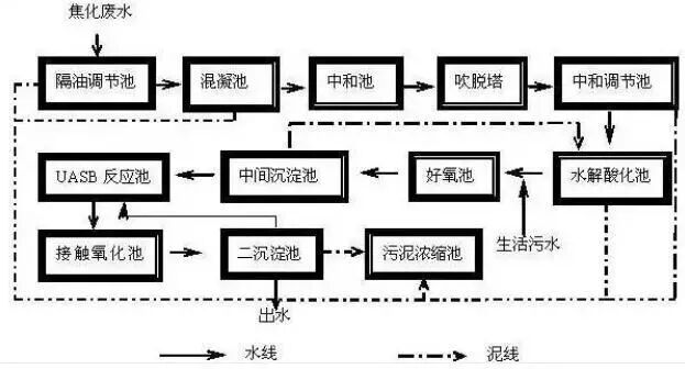

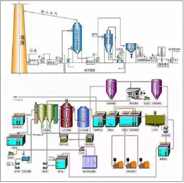

四、焦化废水
特点
焦化废水是钢铁企业排出的主要废水之一。焦化废水成分复杂,含有大量的有毒有害物质,是一种典型的难降解有机废水。常规的处理方法对其中的难降解化合物的去除率较低,以致出水COD和色度较高,不能达标。
组成
焦化废水是煤制焦炭、煤气净化及焦化产品回收过程中产生的高浓度有机废水。焦化废水主要包括煤气的初冷阶段煤气冷凝水、煤气终冷水、煤气洗涤水和煤气发生站的煤气洗涤水、精苯分离水、气柜废水、焦炉水封水及其它场合产生的污水。
处理技术
物理处理法:吸附法、混凝和絮凝沉淀法、Fenton试剂法
生化处理法:A/O与A2/O法、SBR法、氧化沟技术
化学处理法:催化湿式氧化技术、臭氧氧化法、光催化氧化法
典型工艺流程
8大行业、27个高浓度难降解废水处理技术及典型工艺流程的图15
焦化废水处理工艺
8大行业、27个高浓度难降解废水处理技术及典型工艺流程的图16
硝化反硝化处理焦化废水
8大行业、27个高浓度难降解废水处理技术及典型工艺流程的图17
焦化废水处理工艺

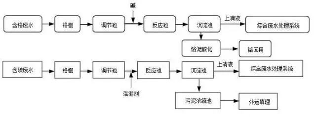

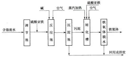

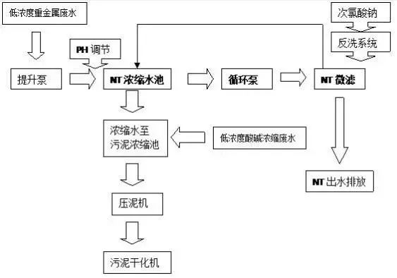

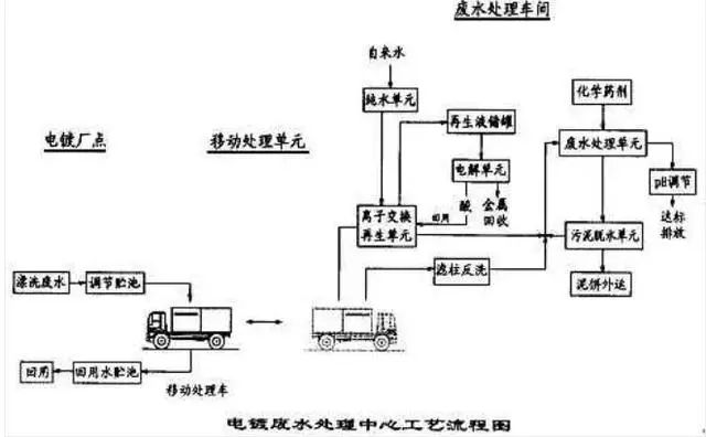

五、电镀废水
特点
电镀产生的废水毒性大,对土壤,动植物生长均产生危害。因此必须严格处理废水达标排放,缺水地区推行废水处理达标循环利用,从技术生产上讲,由于电镀生产过程和废水处理过程须投加一定量的多种化学品。电镀废水处理后达到循环回用,回用水必须经脱盐后才能回用于生产线用水,对环境含盐总量不会削减,树脂交换、反渗透工艺的浓缩液仍返回地面。
组成分类
根据重金属废水中所含重金属元素进行分类,一般可以分为含铬(Cr)废水、含镍(Ni)废水、含镉(Cd)废水、含铜(Cu)废水、含锌(Zn)废水、含金(Au)废水、含银(Ag)废水等。
处理技术

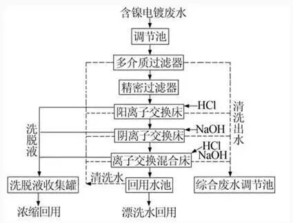

气浮法:气浮法用于处理镀铬废水的原理是:在酸性的条件下硫酸亚铁和六价铬进行氧化还原反应,然后在碱性条件下产生絮凝体,在无数微细气泡作用下使絮凝体浮出水面,使水质变清。
离子交换法:处理电镀废水和回收某些金属的有效手段之一,也是使某些镀种的电镀废水达到闭路循环的一个重要环节。但是采用离子交换法的投资费用很高,系统设计和操作管理较为复杂,一般的中小型企业难以适应,往往由于维修、管理等不善而达不到预期的效果,因此,在推广应用上受到了一定的限制。
当前,国内对含铬、含镍等电镀废水采用离子交换法处理较为普遍,在设计、运行和管理上已有较为成熟的经验。经处理后水能达到排放标准,且出水水质较好,一般能循环使用。树脂交换吸附饱和后的再生洗脱液经电镀工艺成分调整和净化后能回用于镀槽,基本实现闭路循环。另外,离子交换法也可用于处理含铜、含锌、含金等废水。
电解法:电解法处理电镀废水一般用于中、小型厂,其主要特点是不需投加处理药剂,流程简单,操作方便,占生产场地少,同时由于回收的金属纯度高,用于回收贵重金属有很好的经济效益。但当处理水量较大时,电解法的耗电较大,消耗的铁极板量也较大,同时分离出来的污泥与化学处理法一样不易处置,所以已较少采用。
萃取法:萃取法是利用一种不溶于水而能溶解水中某种物质(称溶质或萃取物)的溶剂投加入废水中,使溶质充分溶解在溶剂内,从而从废水中分离除去或回收某种物质的方法。萃取操作过程包括混合、分离和回收三个主要工序。
典型处理工艺
8大行业、27个高浓度难降解废水处理技术及典型工艺流程的图18
离子交换法处理电镀废水
8大行业、27个高浓度难降解废水处理技术及典型工艺流程的图19
塑胶电镀废水处理工艺
8大行业、27个高浓度难降解废水处理技术及典型工艺流程的图20
含铬废水处理工艺
8大行业、27个高浓度难降解废水处理技术及典型工艺流程的图21
电镀废水处理工艺
8大行业、27个高浓度难降解废水处理技术及典型工艺流程的图22
电镀废水处理工艺

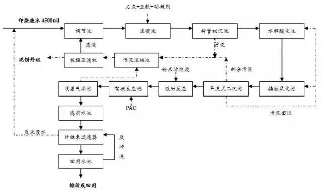

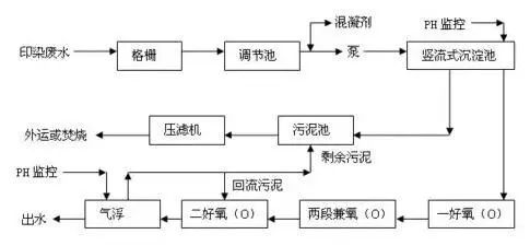

七、印染废水
特点
印染废水是加工棉、麻、化学纤维及其混纺产品为主的印染厂排出的废水。印染废水水量较大,每印染加工1吨纺织品耗水100~200吨,其中80~90%成为废水。
纺织印染废水具有水量大、有机污染物含量高、碱性大、水质变化大等特点,属难处理的工业废水之一。废水中含有染料、浆料、助剂、油剂、酸碱、纤维杂质、砂类物质、无机盐等。
处理技术
印染废水的常用处理方法可分为物理法、化学法与生物法三类。物理法主要有格栅与筛网、调节、沉淀、气浮、过滤、膜技术等,化学法有中和、混凝、电解、氧化、吸附、消毒等,生物法有厌氧生物法、好氧生物法、兼氧生物法。
典型处理工艺
8大行业、27个高浓度难降解废水处理技术及典型工艺流程的图25
印染废水处理工艺流程
8大行业、27个高浓度难降解废水处理技术及典型工艺流程的图26
印染废水处理工艺流程
8大行业、27个高浓度难降解废水处理技术及典型工艺流程的图27
印染废水处理工艺流程
