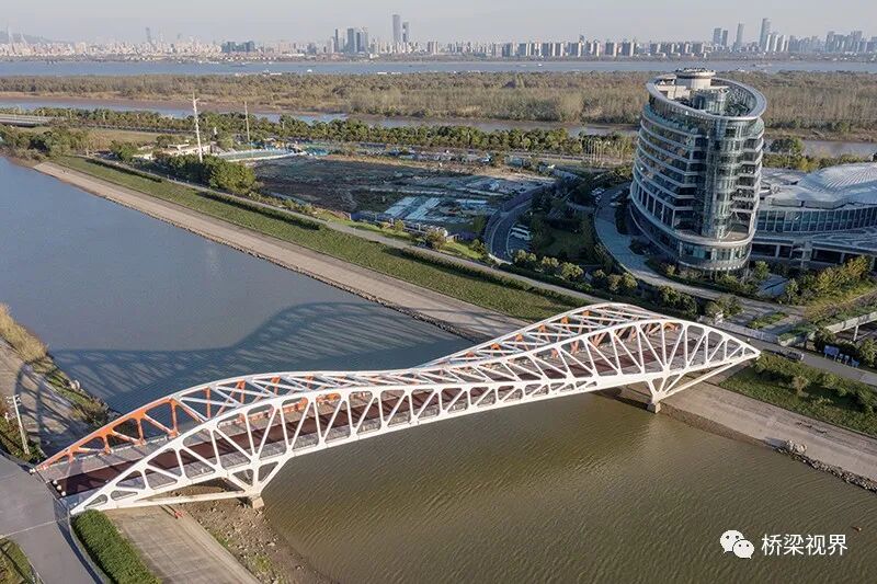

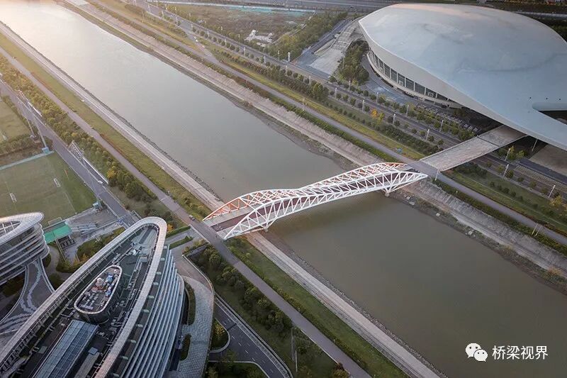

南京青奥公园跨河桥位于南京市浦口新城核心区,横跨城南河,连接青奥公园A、B两个地块的主场馆。平面位于S形变宽曲面上,桥宽14.4~20.5m,设计桥型采用“波浪形”空间曲面钢桁架桥,全长150m,为三跨连续结构。
从美学理念到结构实现——景观桥结构赋形创新设计方法研究的图2
图1 南京青奥公园桥鸟瞰

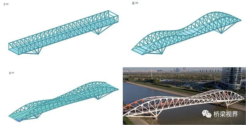

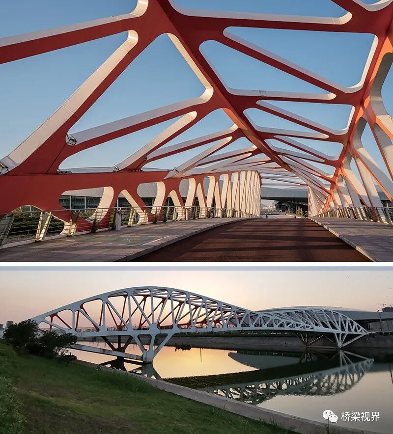

桥梁结构以基本型等高等截面桁架梁作为0代结构,经过1代竖向波浪形曲线变异,到2代横向S曲线变宽横向扭转形成桥梁的最终形态。
从美学理念到结构实现——景观桥结构赋形创新设计方法研究的图3
图2 青奥桥结构迭代过程

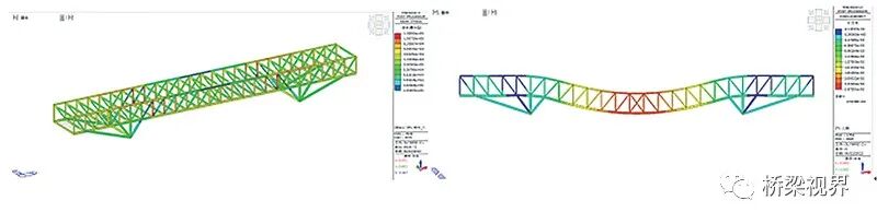

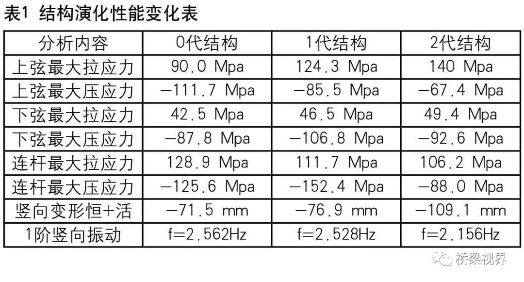

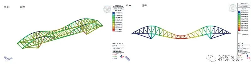

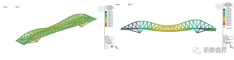

通过对三代结构的计算分析,结构在变形演进过程中存在一定程度的性能弱化,但通过合理的构造调整和结构优化,能够将性能弱化影响降到最低,甚至在抗扭、应力幅值、稳定性等方面性能略有提升。
从美学理念到结构实现——景观桥结构赋形创新设计方法研究的图4
图3 0代结构应力及变形分析图
从美学理念到结构实现——景观桥结构赋形创新设计方法研究的图5
图4 1代结构应力及变形分析图
从美学理念到结构实现——景观桥结构赋形创新设计方法研究的图6
图5 2代结构应力及变形分析图

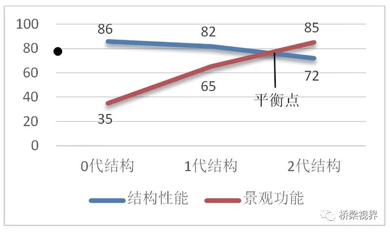

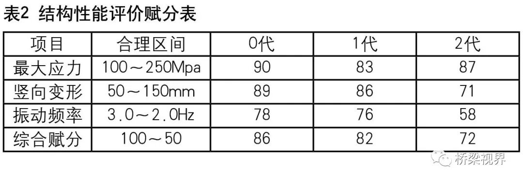

为了更好地体现结构性能和景观功能的评价比较,对应力、挠度、振动和功能景观四个方面进行评价赋分。赋分规则为参考规范允许的控制指标和设计合理指标之间进行差值计算以百分制赋分。
从美学理念到结构实现——景观桥结构赋形创新设计方法研究的图8
根据赋分结果计算结构性能赋分平均值和景观功能赋分进行比较,结果如下:
从美学理念到结构实现——景观桥结构赋形创新设计方法研究的图9
图6 迭代结构性能与功能演化图
根据结构性能加权赋分值和景观功能评价赋分值的变化比较,经过两代结构迭代演变,结构性能仅下降了约14%,仍然在规范允许的合理范围内,景观功能提升了约50%,大大改善了景观效果,满足了建设方提出的“景观独特、结构新颖”的设计要求。同时,桥梁建成实景也达到了预期的还原度。
从美学理念到结构实现——景观桥结构赋形创新设计方法研究的图10
图7 浦口青奥公园桥建成效果
本桥凭借独特的结构造型、先进的设计理念和创新的设计技术获得2019年世界人行桥奖金奖。

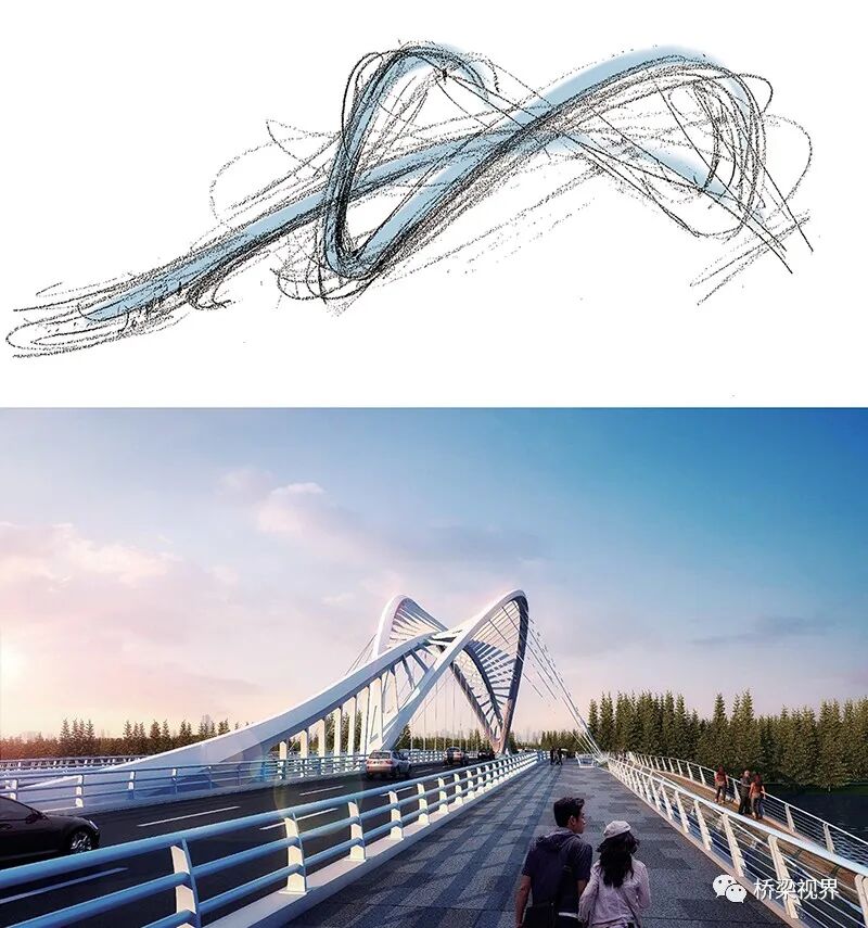

桥梁方案构思灵感来源于展翼翱翔的海鸟形象,结合桥梁结构的受力特征,营造富有海洋特色的桥梁建筑景观。
从美学理念到结构实现——景观桥结构赋形创新设计方法研究的图11
图8 石家河桥美学设计意向

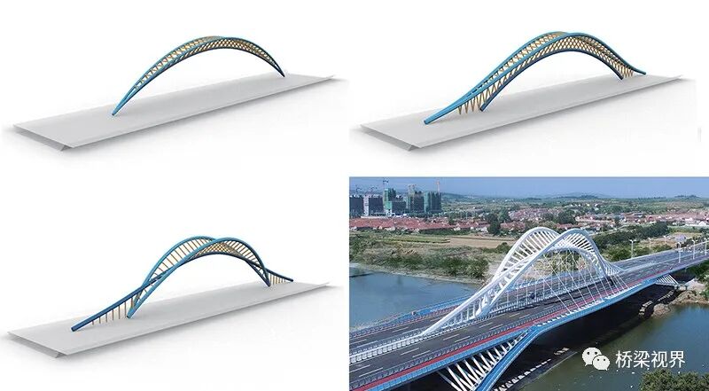

采用阵列组合设计法,通过对拱肋分肢组合、多连杆排列结构构件的解构重组,创造出了多种多样的拱桥形态组合。再根据桥梁的美学意向,最终确定了桥梁结构体系组合模式。
从美学理念到结构实现——景观桥结构赋形创新设计方法研究的图12
图9 使用阵列组合法对结构赋形

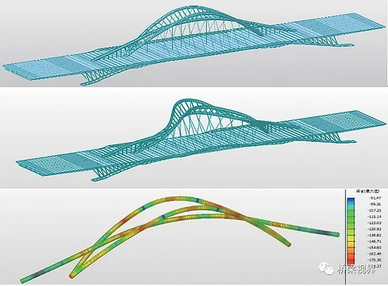

图10 赋形后结构受力分析
结构分析结果表明:结构稳定安全系数为10.8,具有足够的结构稳定安全性。弹性阶段标准组合,钢结构拱肋正应力最大值为-178.3Mpa,符合规范要求。

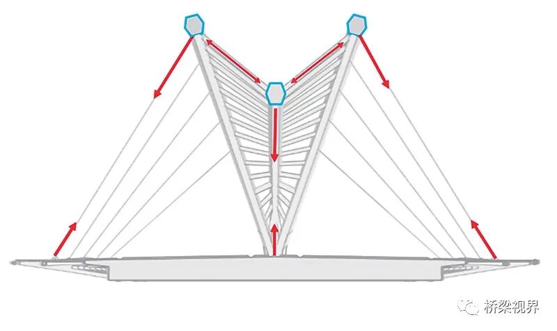

阵列组合法既可以将构件作为单独受力构件进行分析,又考虑了阵列构件的相互作用影响。因此在设计中灵活运用了这种组合结构的特点,采用动态平衡设计思路:三根拱肋之间不采用闭合连杆体系,而是采用开放式V撑结构,使三根拱肋之间实现空间力系的动态平衡。
动态平衡的核心思想是:当每一根独立的构件实现力的平衡,那么结构空间力系整体也就实现了平衡。这种动态平衡设计思想很好地与阵列组合设计方法相适应,解决了结构在“解构-重构”过程中的系统集成问题。
从美学理念到结构实现——景观桥结构赋形创新设计方法研究的图14
图11 阵列组合动态平衡受力示意

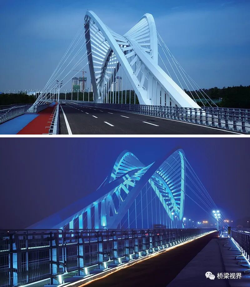

威海石家河大桥通过阵列组合方式实现了景观桥从美学设计到结构赋形之间的无缝过渡;通过不同形态、矢跨比和长度的拱肋结构相组合,实现设计美学意向表达;通过空间力系动态平衡实现各拱肋受力的平衡和协同作用。桥梁的景观效果和结构受力均达到了预期目标,使桥梁成为威海滨海湾新区的标志性景观。
从美学理念到结构实现——景观桥结构赋形创新设计方法研究的图15
图12 石家河桥建成照片
