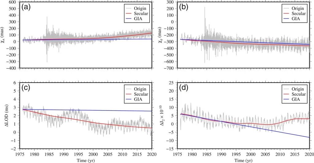

  他们基于地球动力学参数的观测时间序列,利用SSA方法首先获取了动力学参数的长期变化,并利用MK方法检验了长期变化的趋势(是否存在非线性)。为揭示长期变化的物理成因,他们将获取的GIA效应也一并进行了计算。研究发现:全球动力学参数在20世纪末期 (~1998) 出现了趋势转弯现象,且GIA效应不能够完全解释长期变化 (图1)。
徐长仪等-JGR:地震对全球动力学参数长期变化的影响的图2
图1 基于SSA方法获取的全球动力学参数长期变化(红色曲线)。灰色曲线表示观测值,蓝色曲线表示GIA效应的影响

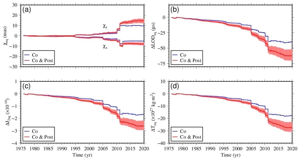

为进一步讨论全球地震变形的贡献,他们利用发展的基于球形地震位错理论的同震动力学参数变化计算方法,以及1976~2020年全球地震矩张量解目录,计算了同震效应及其累积效应(图2蓝色曲线);基于震后变形的数学表达式,通过选取合理的参数估计了全球震后变形的效应(图2红色曲线)。
徐长仪等-JGR:地震对全球动力学参数长期变化的影响的图3
图2 全球地震变形产生的极移地球物理激发,日长变化,J2和地球总惯性矩变化。图中蓝色曲线表示同震效应,红色阴影表示同震+震后效应。注意该研究中忽略了全球震间变形效应,以待后期讨论
计算结果表明:全球历史地震变形产生的动力学参数变化存在非常明显的趋势且在20世纪末期存在加速的现象,这与全球地震在20世纪末期进入了高发期密切相关。在包含了同震和震后效应后,地震产生的极移每年以0.38mas (1mas = 3.1cm)的速度向118.4°东漂移;地震产生的日长变化速率为 -1.42μs/yr,量级虽小,但可以看出地震一直在迫使地球转的更快。地震产生的地球扁率变化率为-5.94×10-12/yr,这意味着地震迫使地球变得更圆。地震产生的地球总惯性矩变化速率为-1.00×1027kgm2/yr,意味着地震迫使地球变化的更加密实。通过与观测值的比较发现:全球地震效应约占全球动力学参数长期变化的20%甚至更高(图3),而且与GIA效应、气候变化驱使的地球流体效应在量级上相当。

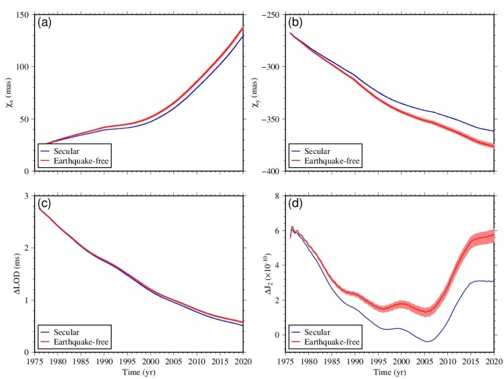

图3 全球动力学参数长期变化。图中蓝色曲线代表利用SSA方法提取的长期变化观测值。红色曲线表示扣除全球地震变形后的观测值。注意图中产生明显变化的为极移地球物理的东向和北向分量,以及J2
