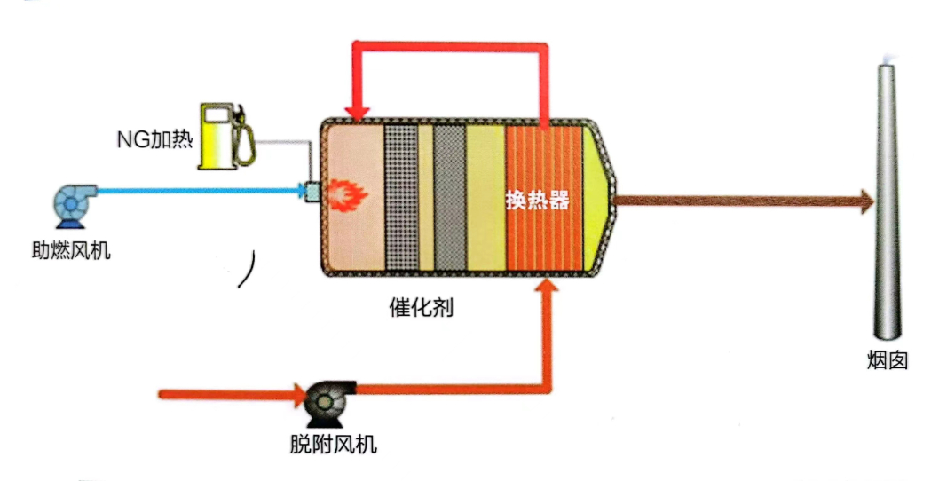

0 1 起燃温度低,反应速率快,节省能源。
催化燃烧过程中,催化剂起到降低VOCs分子与氧分子反应的活化能,改变反应途径的作用。有机废气催化燃烧与直接燃烧相比,具有起燃度低、能
耗少的显著特点。在某些情况下,催化燃烧达到起燃温度后便无需外界供热。

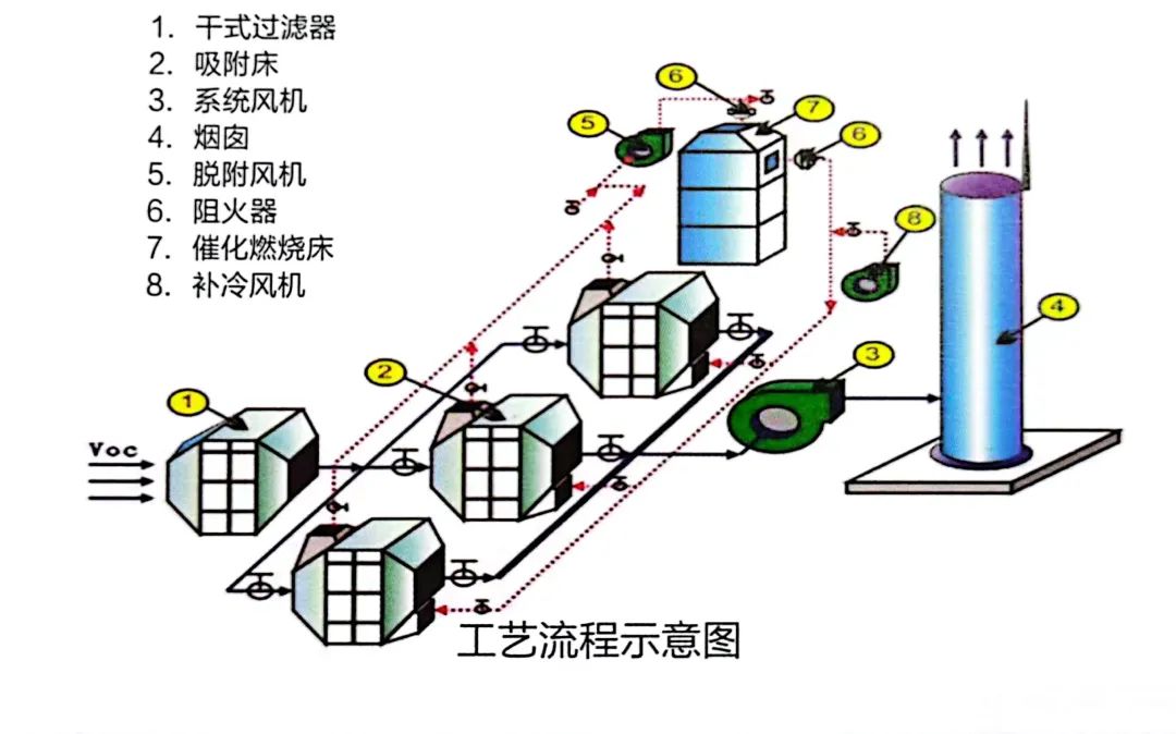

0 2 处理效率高,二次污染物和温室气体排放量少。
采用催化燃烧处理废弃的净化率通常在98%以上,终产物主要为CO₂和H₂O。由于催化燃烧温度低,避免了NOx的生成。低温催化燃烧辅助燃料消耗量减少,同时减少了温室气体CO₂的排放量。

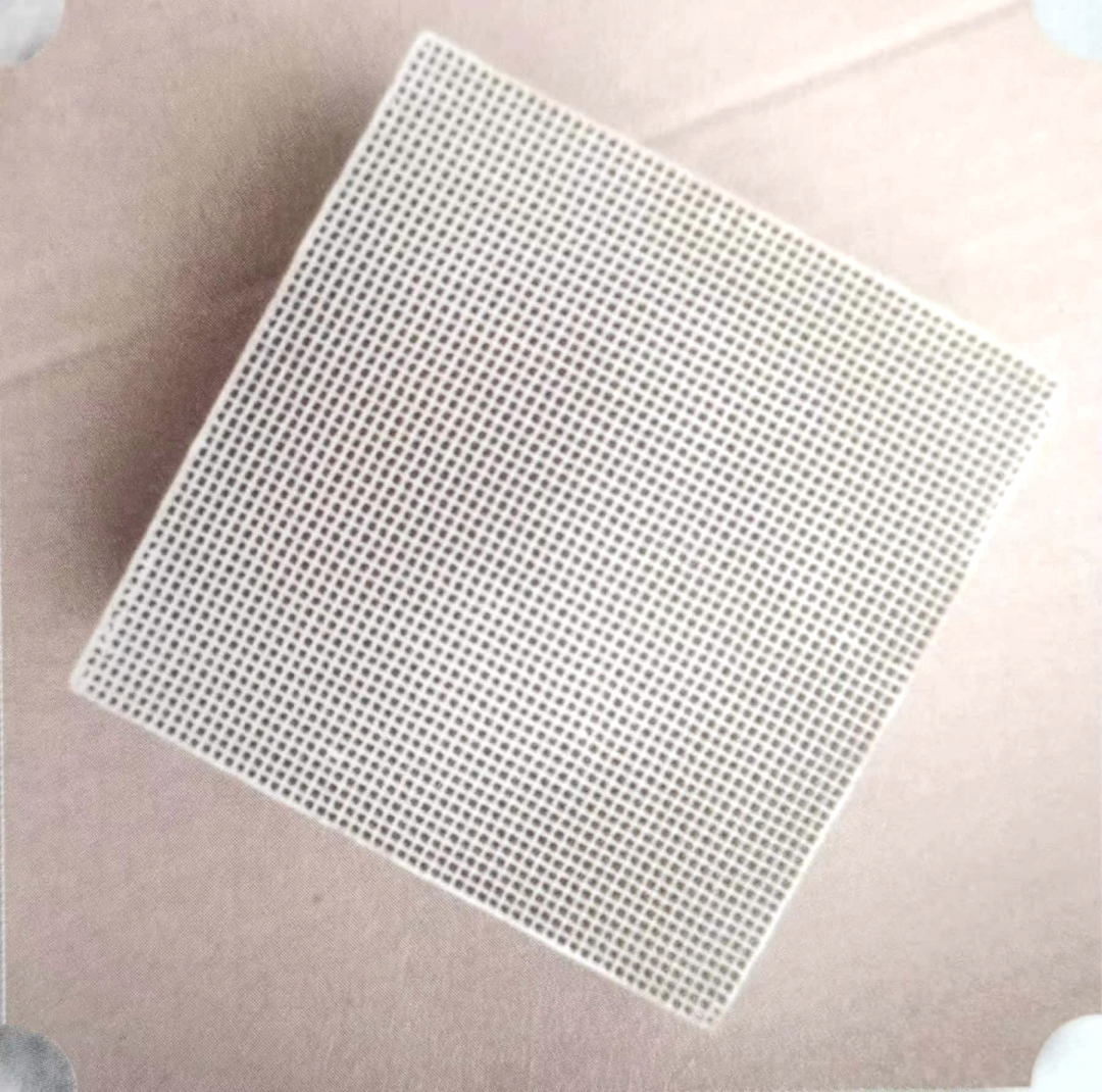

03 适用范围广。
催化燃烧几乎可以处理所有的烃类有机废气及恶臭气体,适合处理的浓度范围广。对于有机化工、涂料、绝缘材料等行业排放的低浓度、多成分、无回收价值的废气,采用吸附-催化燃烧法的处理效果更好。
