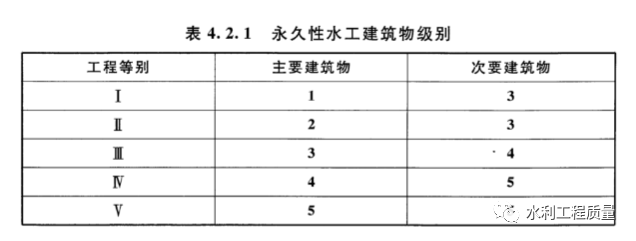

2、水库及水电工程永久性水工建筑级别
2.1 水库及水电站工程的永久性水工建筑物的级别,应根据其所在工程的等别和永久性水工建筑物的重要性,按表4.2.1确定。

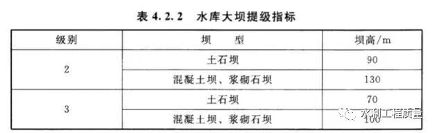

2.2 水库大坝按2.1条规定为2级、3级,如坝高超过表4.2.2规定的指标时,其级别可提高一级,但洪水标准可不提高。

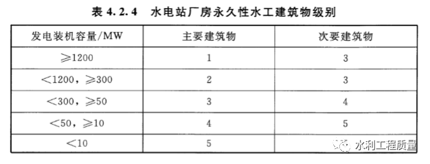

2.4 当水电站厂房永久性水工建筑物与水库工程挡水建筑物共同挡水时,其建筑物级别应与挡水建筑物的级别一致按表4.2.1确定。当水电站厂房永久性水工建筑物不承担挡水任务、失事后不影响挡水建筑物安全时,其建筑物级别应根据水电站装机容量按表4.2.4确定。

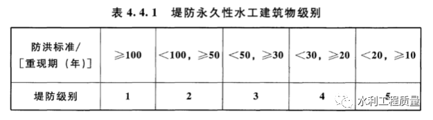

4、防洪工程永久性水工建筑物级别
4.1 防洪工程中堤防永久性水工建筑物的级别应根据其保护对象的防洪标准按照表4.4.1确定。当经批准的流域、区域防洪规划另有规定时,应按其规定执行。

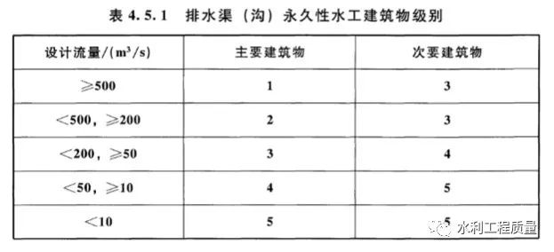

5.1 治涝、排水工程中的排水渠(沟)永久性水工建筑物级别,应根据设计流量按表4.5.1确定。

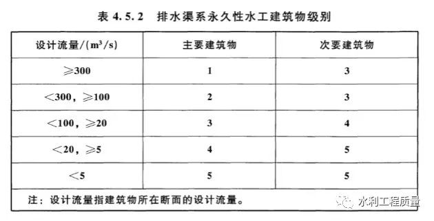

5.2 治涝、排水工程中的水闸、渡槽、倒虹吸、管道、涵洞、隧洞、跌水与陡坡等永久性水工建筑物级别,应根据设计流量,按表4.5.2确定。

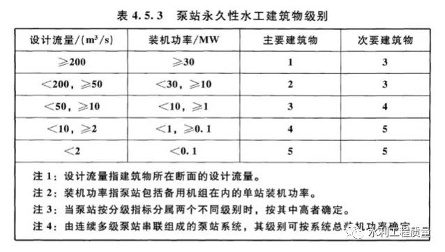

5.3治涝、排水工程中的泵站永久性水工建筑物级别,应根据设计流量及装机功率按表4.5.3确定。

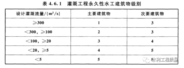

6、灌溉工程永久性水工建筑物级别
6.1 灌溉工程中的渠道及渠系永久性水工建筑物级别,应根据设计灌溉流量按表4.6.1确定。

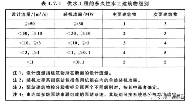

7.1 供水工程永久性水工建筑物级别,应根据设计流量按表4.7.1确定。供水工程中的泵站永久性水工建筑物级别,应根据设计流量及装机功率按表4.7.1确定。

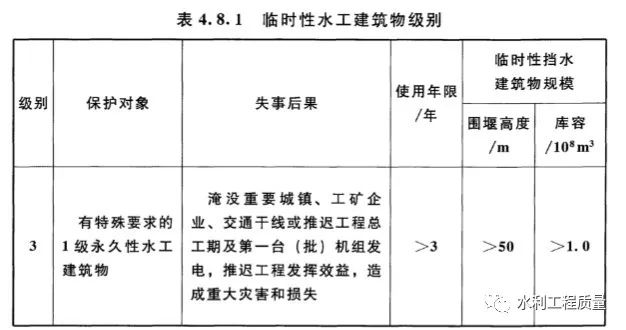

8.1 水利水电工程施工期使用的临时性挡水、泄水等水工建筑物的级别,应根据保护对象、失事后果、使用年限和临时性挡水建筑物规模,按表4.8.1确定。
