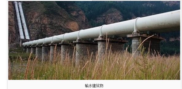

②输水建筑物:输水洞、引水管、渠道。取水建筑物:进水口、进水闸、扬水站。
水工建筑物的分类及特点的图2

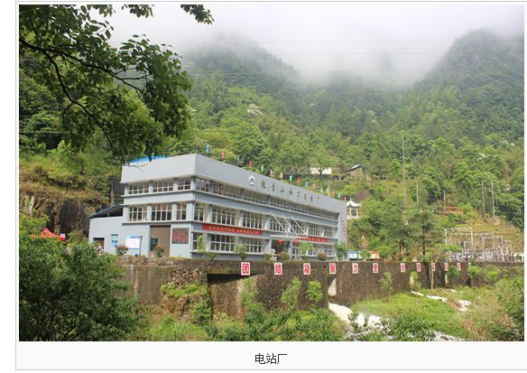

③专门建筑物:电站厂、船闸、升船机、鱼道、筏道等。
水工建筑物的分类及特点的图3

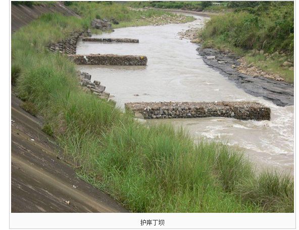

④整治建筑物:用来整治河道、改善河道 的水流条件,如丁坝、顺坝、导流堤、护岸等。
水工建筑物的分类及特点的图4
