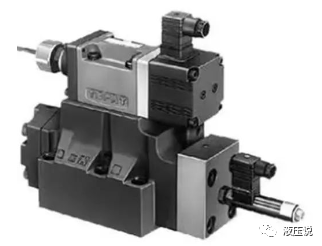

面对着那么多的比例阀,哪一个才是我们需要的?我们该如何选择?选择比例阀时,需遵循以下原则:

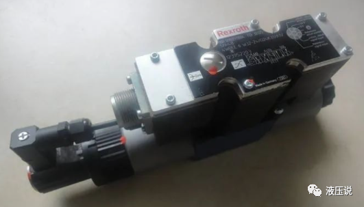

类型选择
根据用途和被控对象,选择比例阀的类型。比例阀可分为两种不同的基本类型,即是否配带 位 置电反馈电磁铁 。 关注公众号“液压说”,获取更多液压知识。
液压比例阀的选用原则的图2

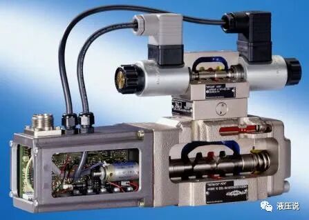

配用不带位置电反馈电磁铁的比例阀,其特点是比较廉价,但其功率参数、重复精度、滞环等将受到限制。在工程机械应用领域,这种牢靠的装置获得特别好的应用效果。
配用带位置电反馈电磁铁的比例阀,能满足各种工业应用中特别高精度的要求。将精密的比例阀应用于开环控制回路时,通常可以得到一般只在闭环调节回路才能达到的效果。但价格较贵,用户可根据被控对象的具体要求来选择。

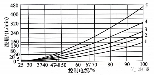

在选择比例阀时,有些设计者往往像选择普通换向阀那样选择,通常不能获得满意的结果。例如某液压设备的工作数据为供油压力120bar,工进时负载压力110bar,快进时负载压力70bar;工进时所需流量范围5~20L/min,快进时所需流量范围60~150L/min。若按普通换向阀那样选择,则应选择公称流量为150L/min的比例阀,即选择4WRE16E150型比例方向阀,其工作曲线如下图。
液压比例阀的选用原则的图10
4WRE16E150型比例阀工作曲线
1-5:阀压降分别为10、20、30、50、100bar
本案例中,快进工况符合时,阀压降为50bar,当流量为150L/min时仅用了额定电流的67%,当流量为60L/min时仅利用了额定电流的48%,调节范围仅达额定电流的19%;工进工况时,阀压降为10bar,当流量为20L/min时利用了额定电流47%,当流量为5L/min时利用了额定电流37%,调节范围也只达到总调节范围的10%。在这种情况下假定阀的滞环为3%额定电流,对应于调节范围为10%,则其滞环相当于30%,显然很难用如此差的分辨率来进行控制。
