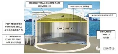

薄膜技术设计理念
一文了解LNG薄膜罐的图3
  1 外罐提供结构性阻力。
  2 主薄膜层确保液密性、气密性。
  3 次薄膜层是第二道屏障。
  4 绝热保护系统可将内部负荷传递给混凝土外罐。
  5 限制混凝土和LNG的热交换。
  外部负荷 薄膜技术更容易应对地震爆炸引发的冲击。
  内部负荷 LNG静液压和动态压力,以及闪蒸气的压力。

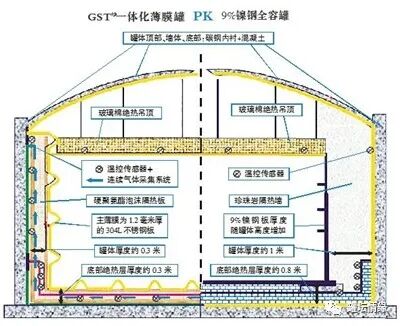

  薄膜罐剖面图
一文了解LNG薄膜罐的图4
  6 主薄膜层:1.2毫米厚的304L不锈钢板。
  7 次薄膜层:两层玻璃纤维树脂中含一层铝片。
  8 两层隔热保温:硬聚氨酯泡沫板。
  9 防水密封层。
  10 胶合板。
  11 外罐:预应力混凝土结构,覆盖有保湿层。

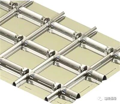

波纹型不锈钢薄膜结构
一文了解LNG薄膜罐的图5
  主要薄膜层都设计成褶皱形状,原因很简单,因为主要薄膜屏障要面临
零下163摄氏度的低温,这一温度变化带来的应力变化是不可忽视的,结构
需要能够承受交变温度应力所带来的热膨胀与热收缩。
  薄膜系统储罐只有一个通道,无填充金属,而9%镍材储罐有填充金属,并且有数个通道,焊接更少。

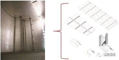

  LNG薄膜罐组装
一文了解LNG薄膜罐的图6
  一体化薄膜罐的几乎所有组成单元都是预制,模块化设计更便于工程建
设。主薄膜层直接接触液体货物,由宽度为500毫米的钢薄膜长条连续分布
组成,并由主保温层和次保温层均匀支撑。
  镍钢罐最大容积16万立方米,而薄膜储罐容积没有最大限制,容积越大
,罐体高度、直径相应增加。外观尺寸相同的两种储罐,薄膜罐容积要大
22%(以3万立方米的镍钢罐为例)。
