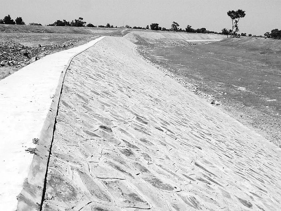

一、碾压式土石坝 1、施工质量控制要点 (1)施工单位在土石坝施工中积极推行全面质量管理,并加强人员培训,建立健全各级责任制,以保证施工质量达到设计标准、工程安全可靠与经济合理。(2)施工人员必须对质量负责,做好质量管理工作,实行自检、互检、交接班检查的制度。施工单位必须建立健全施工质量保证体系,并设立在施工主要负责人领导下的专职质量检查机构。并不断检查质量保证体系落实情况及人员、仪器设备等情况。

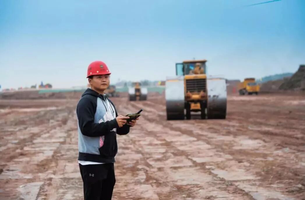

一、碾压式土石坝
1、施工质量控制要点
(3)教育质检人员和施工人员都必须树立“预防为主”和“质量第一”的观点;双方必须密切配合,控制每一道工序的操作质量,防止发生质量事故。
(4)施工单位在制订施工技术措施、确定施工方法和施工工艺时,应根据现场实际情况同时制订每一工序的质量指标。施工中必须使前一工序向下一工序提交合格的产品,从而保证成品的总体质量。施工单位应组织施工、质检以及设计、地质等有关人员逐项落实施工技术措施后,方可开工。
(5)质量控制应按国家和部颁发的有关标准、工程的设计和施工图、技术要求以及工地制定的施工规程进行。质量检查部门对所有取样检查部位的平面位置、高程、检验结果 等均应如实记录,并逐班、逐日填写质量报表,分送有关部门和负责人。质检资料必须妥善保存,防止丢失,严禁自行销毁。
(6)施工单位质量检查部门应在有业主、监理单位代表参加的验收小组领导下,参加施工期的分部验收工作,特别是隐蔽工程,应详细记录工程质量情况。
(7)在施工过程中,施工单位对每班出现的质量问题、处理经过及遗留问题,在现场交接班记录本上详细写明,并由值班负责人签字。
(8)质量检验的仪器及操作方法,应按照规范进行。
(9)试验及仪器使用应建立责任制,仪器应定期检查与校正 。
(10)在质量分析时,宜应用数理统计方法,定出质量指标,用质量管理图进行质量管理,以提高质量管理水平。

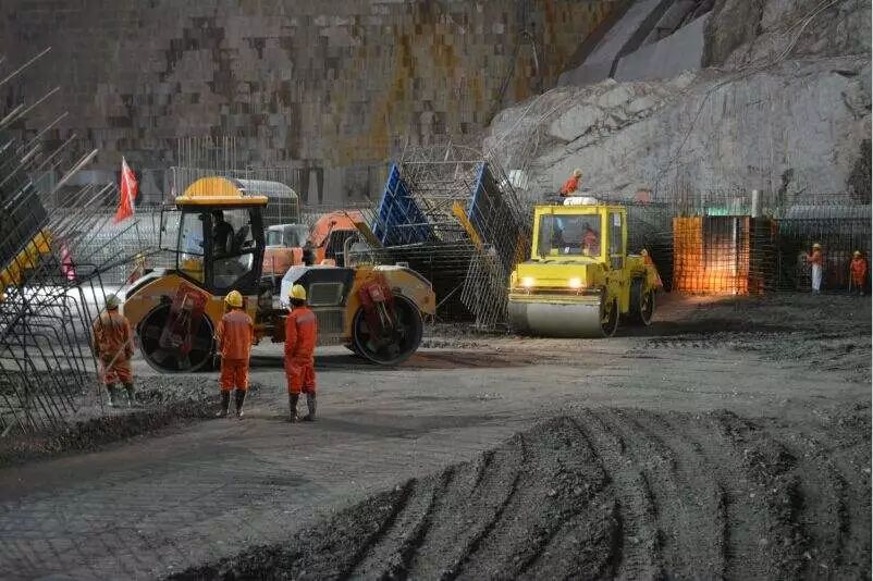

2、坝基处理质量控制要点
(1)坝基处理过程中,必须严格按设计和有关规范要求,认真进行质量控制,并在事先明确检查项目和方法。
(2)坝体填筑前,应按规范规定对坝基进行认真检查。
3、料场质量控制要点
(1)必须加强料场的质量控制,并在料场设置质控站。
(2)料场质量控制应按设计要求与规范有关规定进行。
(3)设计应对各种坝料提出一些易于现场鉴别的控制指标与项目。其每班试验次数可根据现场情况确定。试验方法应以目测、手试为主,并取一定数量的代表样进行试验。
(4)反滤料铺筑前应取样检查,规定每200~400m3应取样一组,检查颗粒级配、含泥量。如不符合设计要求和规范规定时,应重新加工,经检查合格后方可使用
4、坝体填筑质量控制要点
(1)坝体填筑质量应重点检查的项目。
(2)施工前应检查碾压机具的规格、重量。施工期间对碾重应每半年检查一次;气胎碾的气胎压力每周检查1~2次。
(3)施工单位对碾压、平土操作人员进行培训,统一施工操作方法,经考试合格后,方可操作。
(4)防渗体压实控制指标采用干容重、含水量;反滤层、过渡层、砂砾料、堆石等的压实控制指标应用干容重,必要时应进行相对密度校核。
(5)坝体压实检查项目及取样试验次数符合规范要求
(6)防渗体压实质量控制除在每个压实段有代表性地点取样检查外,尚必须在所有压实可疑处及坝体所有结合处抽查取样,测定干容量、含水量。
(7)防渗体填筑时,一般每层经压实和取样测定干容重合格后(方可继续铺土填筑,否则应补压至合格为止
(8)反滤层、过渡层、坝壳等无粘性土的填筑,除按有关的规定取样检查外,主要应控制压实参数,如不符合要求,施工人员应及时纠正。每层压实后,即可继续铺土填筑,其测定的铺土厚度、碾压遍数应经常进行统计分析,研究改进措施。反滤料、过渡料级配应在筛分现场进行控制,填筑时应对接头、防护措施等加强检 查。
(9)汽车经常进入心墙或斜墙填筑面上的道路处,应取样检查土层有无剪力破坏等,一经发现必须彻底返工处理。
(10)现场含水量对粘性土、砾质土以手试测定的同时,应取样用烘干法或其他方法测定,并以此来校正干容重。
(11)取样所测定的干容重,其合格率应不小于90%,且不合格样不得集中,不合格干容重不得低于设计干容重的98%。
(12)应根据坝址地形、地质及坝体填筑土料性质、施工条件,对防渗体选定若干个固定取样断面,沿坝高每5~10m取代表性试样进行室内物理力学性能试验,作为核对设计及工程管理之依据。
(13)雨季施工,应检查施工措施落实情况。雨前应检查坝面松土表层是否已适当压实和平整;雨后复工前应检查填筑面上土料是否合格。
(14)负温下施工应增加检查项目,同时每班应对气温、土温、风速等进行观测并作记录。在春季,应对去冬所完成的全部填土层质量进行复查。

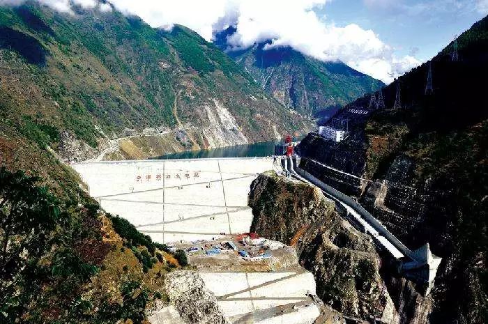

5、护坡和排水反滤质量控制要点
(1)砌石护坡的检查项目。
(2)当采用混凝土板护坡时,应控制垫层的级配、厚度、压实质量、接缝以及排水孔质量等。
(3)在开始铺筑反滤层前,应对坝基进行试验分析
(4)在填筑排水反滤层过程中,每层在25m×25m的面积内取样1个;对于条形反滤层,每隔50m作为取样断面,每个取样断面每层所取的样品不得少于1~12个。各层间的取样位置应彼此相对应。对于所选取的样品,应做颗粒分析,以检查是否符合设计要求。在施工过程中,应对铺筑厚度、施工方法、接头、防护措施等进行检查。

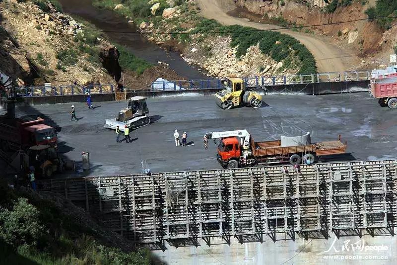

二、土石坝碾压式沥青混凝土防渗墙
1、对材料的质量控制要点
(1)水工沥青混凝土使用的沥青应采用石油沥青,其品种和牌号应根据设计要求经试验确定。
(2)沥青的运输和保管,应遵守相应规定。
(3)粗骨料宜采用碎石。制备时以用反击式碎石机为宜。当用天然卵石加工碎石时,卵石的粒径宜为碎石最大粒径的3倍以上。若需用小卵石、砾石作粗骨料,应通过试验作充分论证。
(4)粗骨料宜采用碱性岩石。当需用酸性岩石时,必须采取有效措施(如掺用消石灰、水泥等)改善与沥青的粘附性能,并应有充分的试验论证。
(5)粗骨料的最大粒径,对防渗沥青混凝土,不得超过压实后的沥青混凝土铺筑层厚度的1/3,且不得大于25mm;对非防渗沥青混凝土,不得超过层厚的1/2,且不大于35mm。
(6)粗骨料可根据其最大粒径分成2~3级进行配料。在施工过程中应保持粗骨料级配稳定。
(7)碎石的技术要求 。
(8)细骨料的技术要求。
(9)骨料的堆存,应注意的事项。
(10)填料的技术要求。
(11)填料的储存必须防雨防潮,并防止杂物混入。散装填料宜采用筒仓储存,袋装填料应存入库房,堆高不宜超过1.5m,最下层距地面至少30cm。
(12)为改善沥青混凝土性能,可根据设计要求选用掺料。
(13)掺料的最优用量,应根据掺料的性质和沥青混凝土的技术要求,通过试验确定。
(14)掺料宜采用工业产品,其质量应符合相应的技术标准。
(15)掺料如为矿质粉状材料,其细度应符合规范所规定的细度要求。

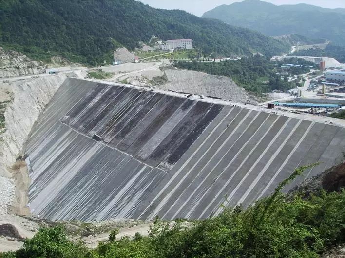

三、浆砌石坝
1、砂、砾(碎石)、石料的规格与质量控制要点
(1)必须对砂、砾(碎石)、石料料场的分布、储量与质量进行复查。
(2)砂桨和混凝土用砂的质量要求
(3)混凝土所用砾石(碎石)的质量
(4)砌石混凝土施工中,宜将粗骨料按粒径分成几个粒径。
(5)砌坝石料必须质地坚硬、新鲜,不得有剥落层或裂纹。其基本物理力学指标应符合设计规定。
(6)砌坝石料,按外形可分为粗料石、块石、毛石(包括大的河卵石)三种 。
(7)应合理选定砂、砾(碎石)料筛分设备的规格,严格控制筛网的倾角,以保证砂砾料成品的超径含量小于5%,逊径含量小于10%。
(8)砂、砾(碎石)料的含泥量超过规定时,必须用水清洗。
(9)用爆破法开采石料时,应遵守相应规定
(10)各种成品的砂、砾、石料,应根据其品种、规格分别堆放,严防混杂污染。堆放场地应平整、干燥、排水良好,位于洪水位影响带之上,并宜靠近交通干线,以减少转运次数。
