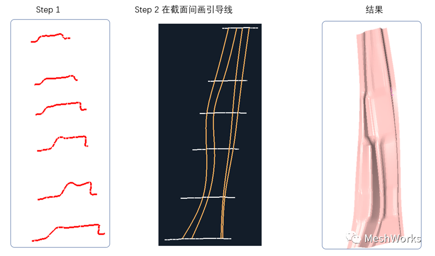

  1. 只需白车身的截面信息:
MeshWorks创建白车身概念模型如此简单!的图1

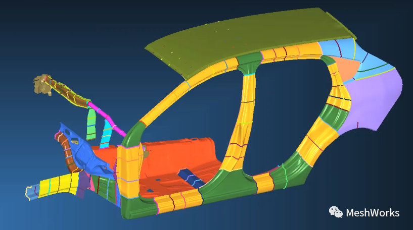

创建的白车身结构如下:
MeshWorks创建白车身概念模型如此简单!的图2

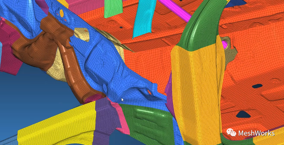

生成的梁局部细节如下:
MeshWorks创建白车身概念模型如此简单!的图3

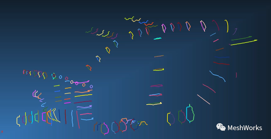

步骤视频如下,如此简单!
MeshWorks创建白车身概念模型如此简单!的图4
    整个白车身创建过程在几天内完成,创建后可以方便的应用MeshWorks的参数化功能对整个结构进行参数化调整,也可以用MW强大的网格变形功能做方案迭代。
