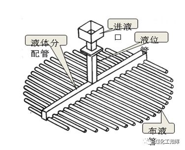

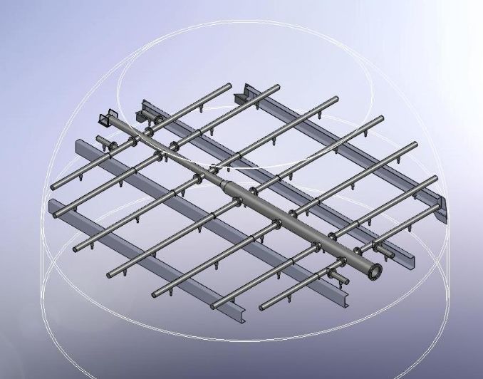

③管式分布器
管式分布器由不同结构形式的开孔管制成。其突出的特点是结构简单,供气体流过的自由截面大,阻力小。但小孔易堵塞,弹性一般较小。管式液体分布器使用十分广泛,多用于中等以下液体负荷的填料塔中。在减压精馏及丝网波纹填料塔中,由于液体负荷较小故常用之。管式分布器有排管式、环管式等不同形状,如下图所示。根据液体负荷情况,可做成单排或双排。

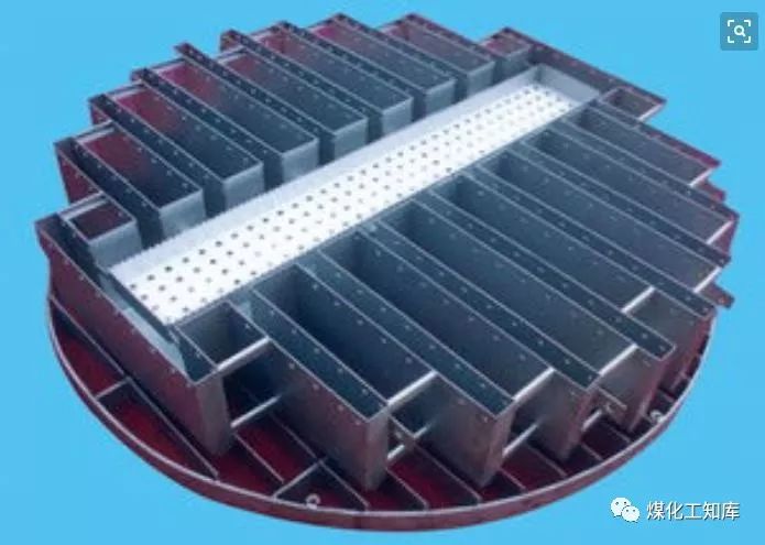

④槽式液体分布器
槽式液体分布器通常是由分流槽(又称主槽或一级槽)、分布槽(又称副槽或二级槽)构成的。一级槽通过槽底开孔将液体初分成若干流股,分别加入其下方的液体分布槽。分布槽的槽底(或槽壁)上设有孔道(或导管),将液体均匀分布于填料层上。
填料塔内件的选择与设计的图7
槽式液体分布器具有较大的操作弹性和极好的抗污堵性,特别适合于大气液负荷及含有固体悬浮物、粘度大的液体的分离场合。由于槽式分布器具有优良的分布性能和抗污堵性能,应用范围非常广泛。
槽盘式分布器是近年来开发的新型液体分布器,它将槽式及盘式分布器的优点有机地结合一体,兼有集液、分液及分气三种作用,结构紧凑,操作弹性高达10:1。气液分布均匀,阻力较小,特别适用于易发生夹带、易堵塞的场合。

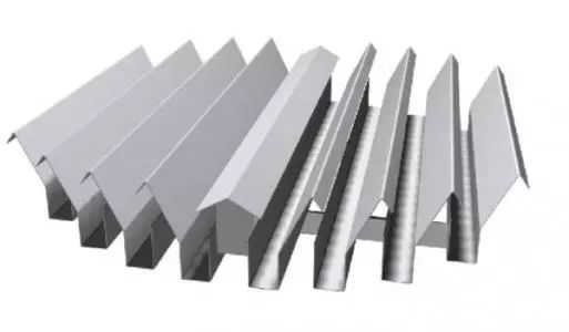

4、液体收集器的分类
液体收集器主要有斜板式液体收集器和盘式液体收集器两种:
  • 斜板式液体收集器的特点是自由面积大,气体阻力小,一般低于2.5 mm液柱,因此非常适于真空操作;
  • 盘式液体收集器的气体阻力稍大,可作气体分布器。
填料塔内件的选择与设计的图8
用于大塔径的斜板式液体收集器
填料塔内件的选择与设计的图9
用于小塔径的斜板式液体收集器
