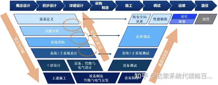

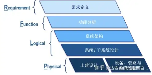

定义3 – 系统工程 (SE)
系统工程(SE - System Engineering)是处理复杂项目的规划、研究、设计、制造、测试和运营的一种方法,区别于传统的工程学科,如土木工程、机械工程或电气工程,它不以自然科学为基础,而是作为一门元学科(meta-discipline),位列所有工程学科之上。系统工程的应用致力于处理复杂系统,复杂系统可以定义为“具有难以描述、理解、预测、管理、设计和/或改变的众多组件和互连、交互或相互依赖关系的系统”。最初引进和发展系统工程的主要驱动力是提升航空航天和国防项目的交付效率,同时降低成本以保障项目成功。

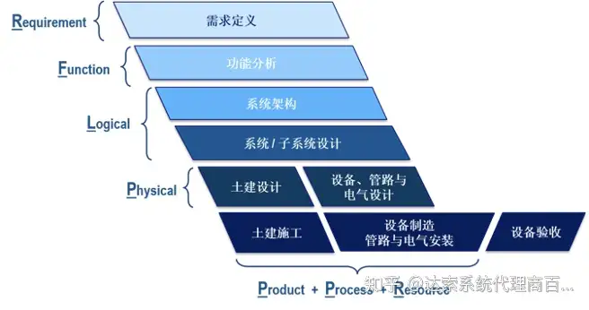

按照正向设计的逻辑(非翻版设计),核电新型号的研发和设计工作与制造业的系统工程V模型左侧基本相同,都是通过R-F-L-P的流程去实现需求定义、功能分析、系统架构、子系统设计以及土建和设备等详细设计。其中需求工程作为追溯、验证和生效的关键行动将贯穿项目全生命周期,并且经常随环境等不确定因素的变化而变更,地位最重要但也最容易被忽略。
01-大基建系统工程与数字孪生全攻略 系统视角 | 达索系统百世慧®的图3

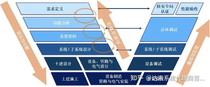

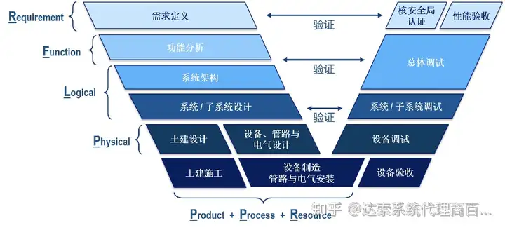

V模型底部与传统制造业不同,大基建项目一般不涉及批量制造,所以重点针对单一项目建设与安装过程中的复杂性,处理预安装组件(Product)、施工流程(Process)与现场资源(Resource)的统筹,同时保障与设计的一致性(As-designed)、现场安全与按时按质量的交付。
01-大基建系统工程与数字孪生全攻略 系统视角 | 达索系统百世慧®的图4
两者V模型的右侧理念统一,追求的目的都是测试、验证与生效。针对不同层级的调试,核电大体分为设备调试(单调)、系统调试(联调)、全厂级的冷试与热试、以及国家与国际层面的核安全机构验收等。

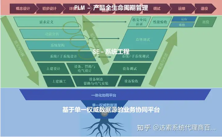

基于模型的系统工程(MBSE – Model Based System Engineering)指从概念设计阶段开始并持续贯穿于开发和后续生命周期阶段支持系统需求、设计、分析、验证和确认活动的正规化应用。
简言之,就是用标准的模型语言代替自然语言,应用特定的方法论和工具去实现系统工程。目的在于前期仿真迭代、保障对需求的追溯性、规避风险、降低成本并提升效率。

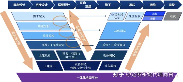

“一体化的业务协同平台”是实现大基建数字化转型与数字孪生无法回避的一剂元素,在此一体化的集成平台上,所有人的信息都应是一手的、实时的,各取所需。此平台再进一步的应用,可以实现高效多层次协同应用(部门之间、企业之间、产业链之间)、知识共享与重用(循环使用知识模板,智力与经验资源优化配置)、集成数字化仿真等。
01-大基建系统工程与数字孪生全攻略 系统视角 | 达索系统百世慧®的图9

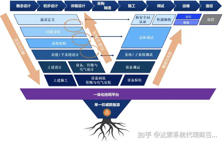

“单一权威数据源”是支持此平台业务协同的核心:所有角色、在任何时间、任何地点看到的是从单一数据源衍生出的使用者需要得到信息,也是数字化转型的基础和根本的底层逻辑。
01-大基建系统工程与数字孪生全攻略 系统视角 | 达索系统百世慧®的图10
