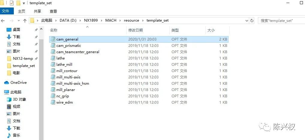

NX最新版本调出“钻孔”命令的方法
在更新到NX1903后发现老版本的钻孔模块没了,其实对于我个人而言还是觉得新版的hole_making挺好用的。
言归正传,按照以前的老办法去安装目录寻找到文件所在的位置,D:\#######安装目录#####\MACH\resource\template_set
取消双井号的方法没用了,因为进去发现没这个东西了。。。
解决方案:
第一步,进安装目录超级干货!UG/NX环境变量设置大全。的图2
第二步,打开第一个文件cam_general
自行添加合适位置,${UGII_CAM_TEMPLATE_PART_METRIC_DIR}drill.prt
复制到自己的文本粘贴
最后一步保存。
若是提示让你    另存为  ,不要急,返回文件夹,将这个文件右击→属性→只读前面的√取消→保存。
