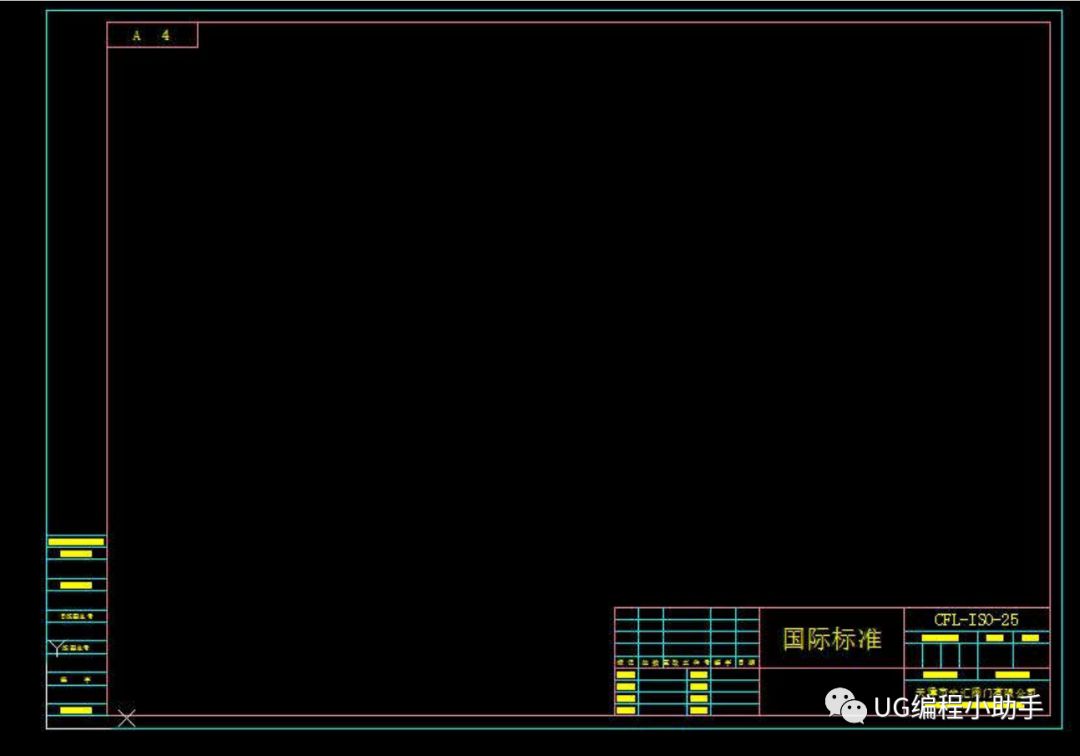

1、使用 CAD 创建自己的标准图框命名为 MY-A4,保存
UG工程图最全预设置-ug制图模板设置,教你如何设置制作漂亮的工程图的图1

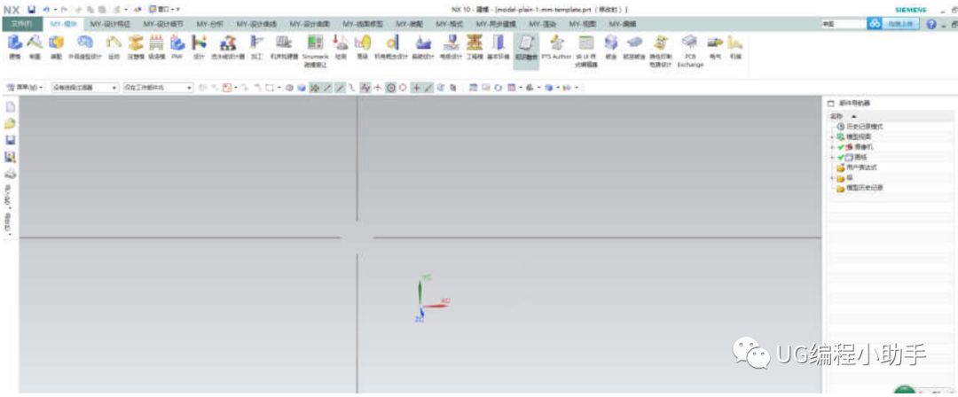

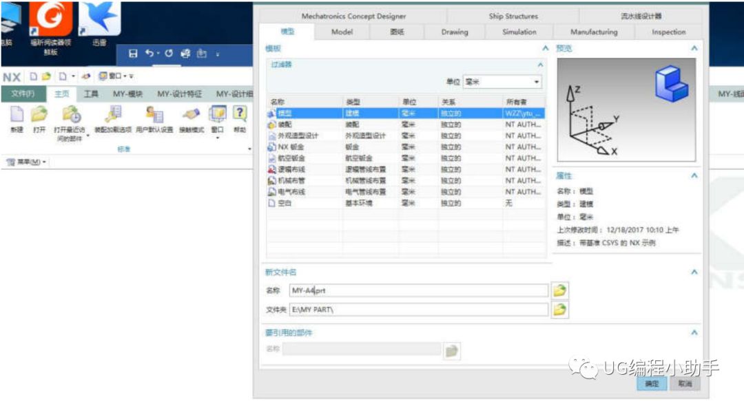

2、新建一个 part 文件,注意是模型文件,完成后保存
UG工程图最全预设置-ug制图模板设置,教你如何设置制作漂亮的工程图的图2

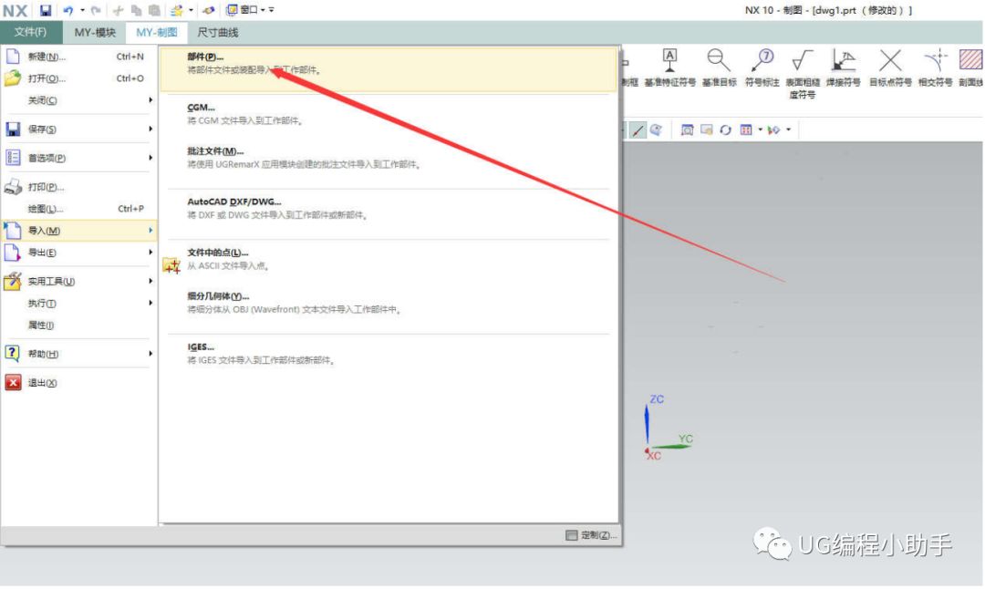

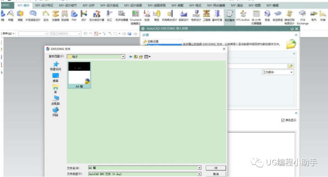

3、导入刚才保存的 CAD 文件 MY-A4,保存为 MY-A41(因为后面制作的模板为 MY-A4,所
以这个名字区分一下)
UG工程图最全预设置-ug制图模板设置,教你如何设置制作漂亮的工程图的图3

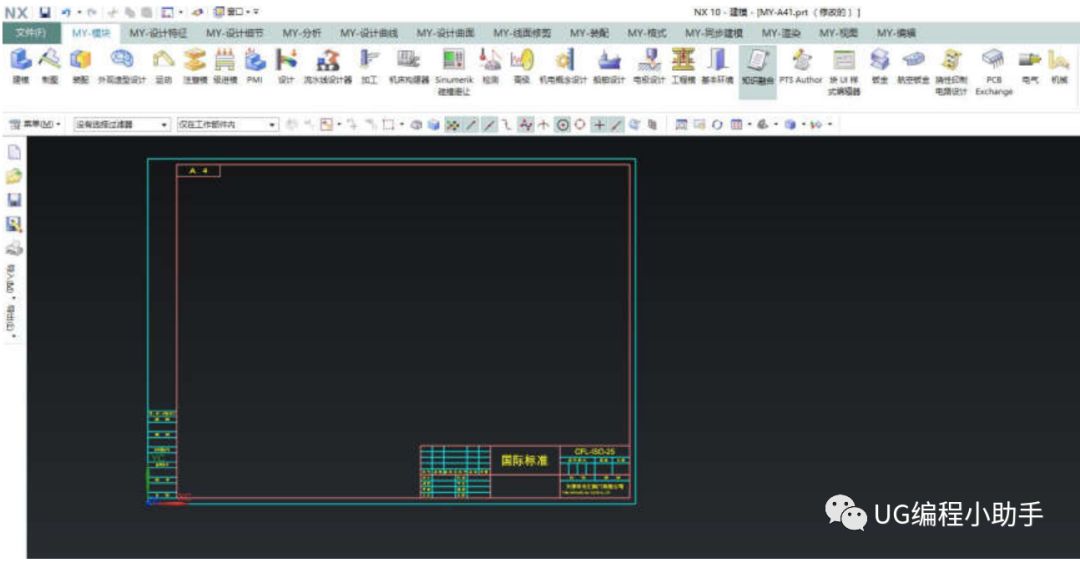

将图纸移动到原点
UG工程图最全预设置-ug制图模板设置,教你如何设置制作漂亮的工程图的图4

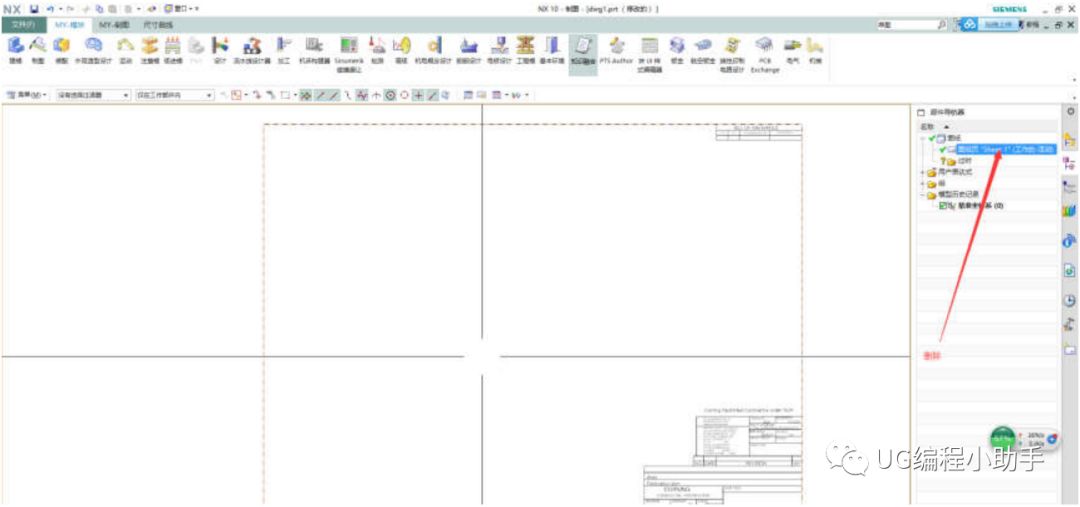

4、新建一个图纸文件,注意是图纸文件而且是 Drawing 里的模板,删除里面的图纸页(具
体 Drawing 里的模板和图纸里的模板的区别在设置默认模板的时候会介绍)
UG工程图最全预设置-ug制图模板设置,教你如何设置制作漂亮的工程图的图5
UG工程图最全预设置-ug制图模板设置,教你如何设置制作漂亮的工程图的图6

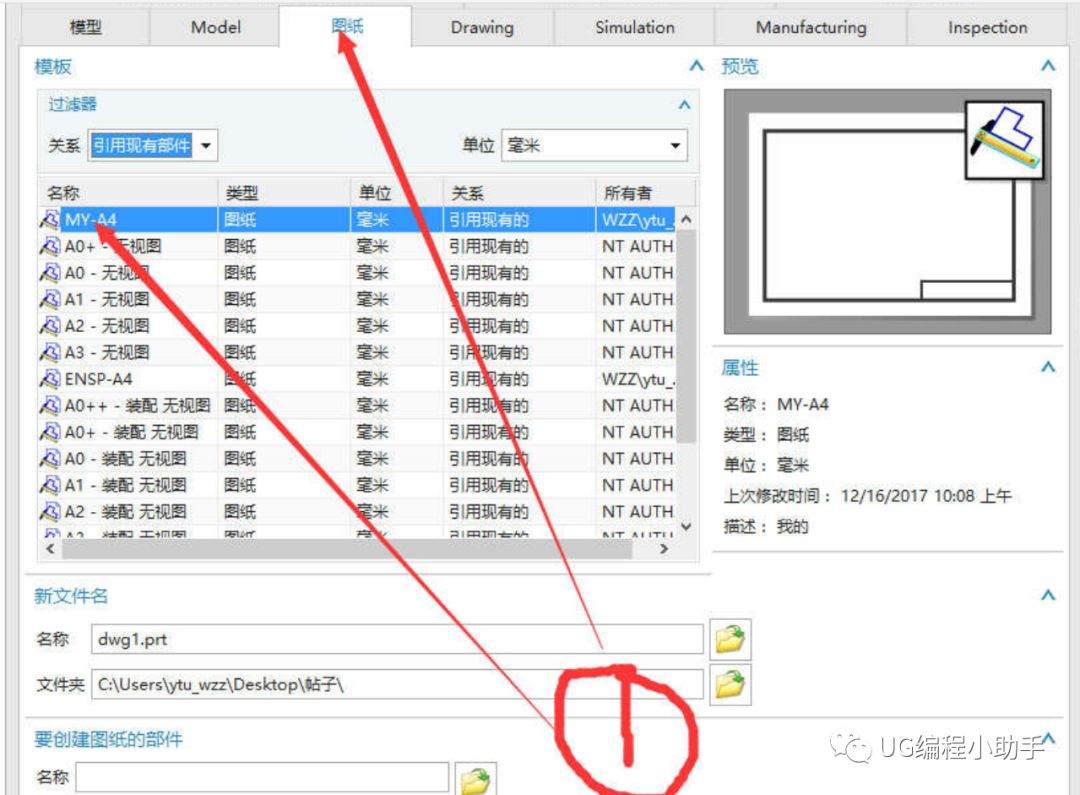

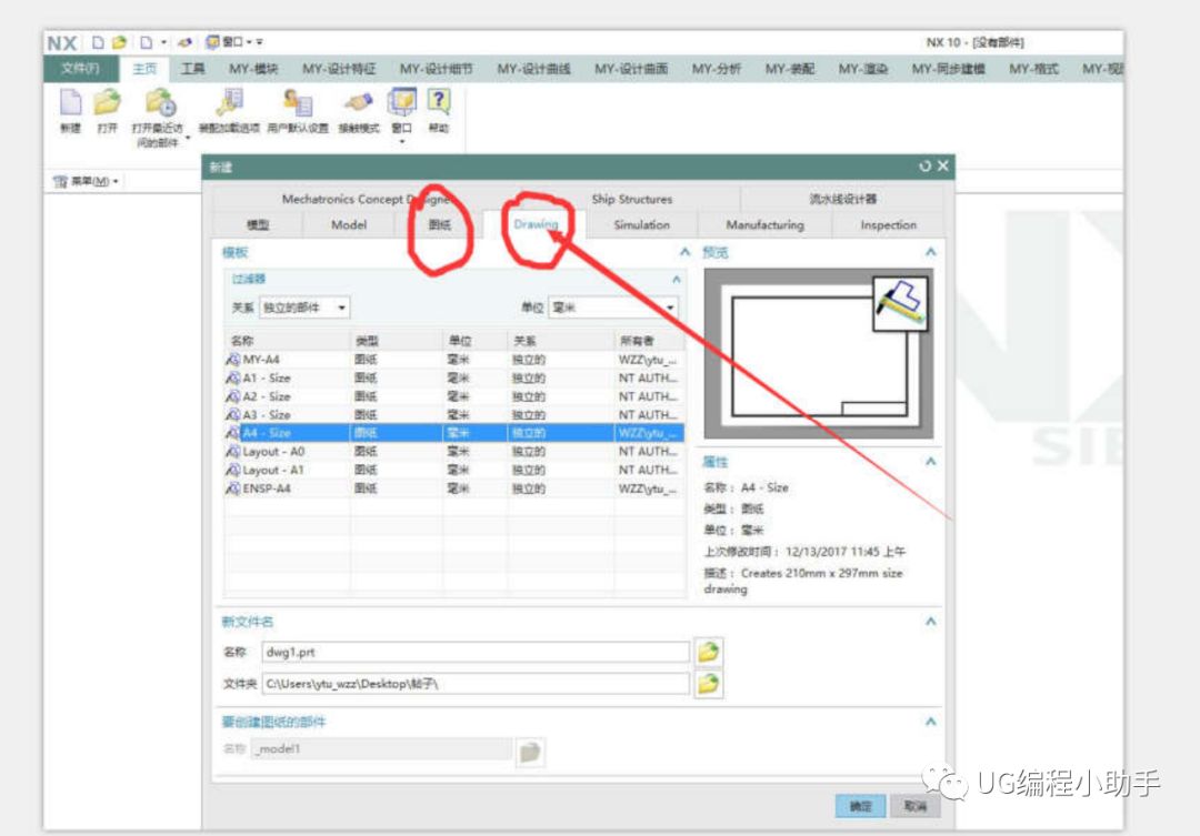

二、模板的默认设置
模板的默认设置有三个地方,分别是下图的 1、2、3
UG工程图最全预设置-ug制图模板设置,教你如何设置制作漂亮的工程图的图9
UG工程图最全预设置-ug制图模板设置,教你如何设置制作漂亮的工程图的图10
UG工程图最全预设置-ug制图模板设置,教你如何设置制作漂亮的工程图的图11
首先说明 1、2 的区别,使用图纸里的模板时,必须引用已经建好的模型,不然没法创建。
使用 Drawing 下的模板是建立一个空白的图纸,可以绘制二维图纸,当然绘制的好像能够转
为三维图。这两种是出图方式,是两个工作流派,一般中级以下人员不太涉及。像模型图纸
分开的模式我们不太常用,第三种方式是我们常用的就是模型和图纸关联的。前两种方式其
实很使用的感兴趣的可以研究一下。

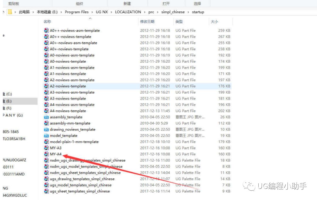

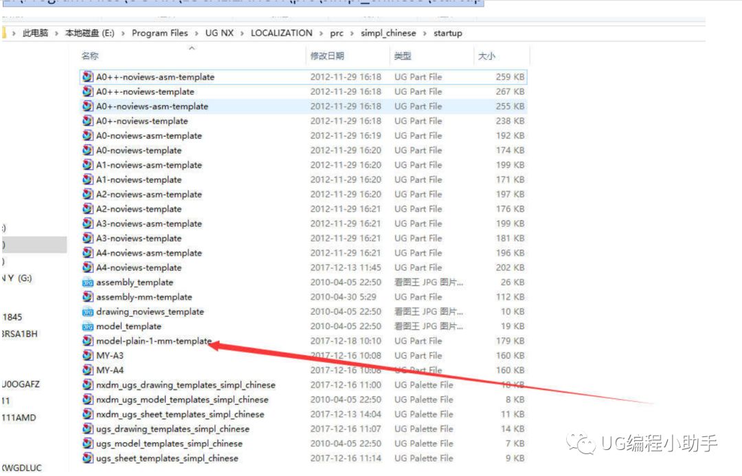

1.1 位置 1 将制作好的 UG 图纸模板文件 MY-A4 复制到
E:\Program Files\UG NX\LOCALIZATION\prc\simpl_chinese\startup 这个文件夹下
UG工程图最全预设置-ug制图模板设置,教你如何设置制作漂亮的工程图的图12

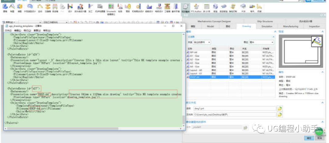

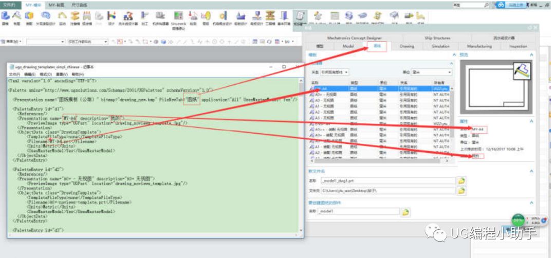

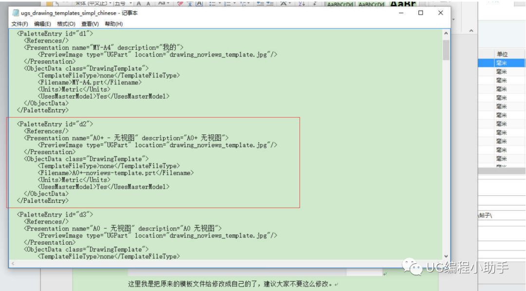

1.2 用记事本打开 ugs_drawing_templates_simpl_chinese 这个文件,里面的内容和新建的对话
框有个对应关系如下图所示
UG工程图最全预设置-ug制图模板设置,教你如何设置制作漂亮的工程图的图13

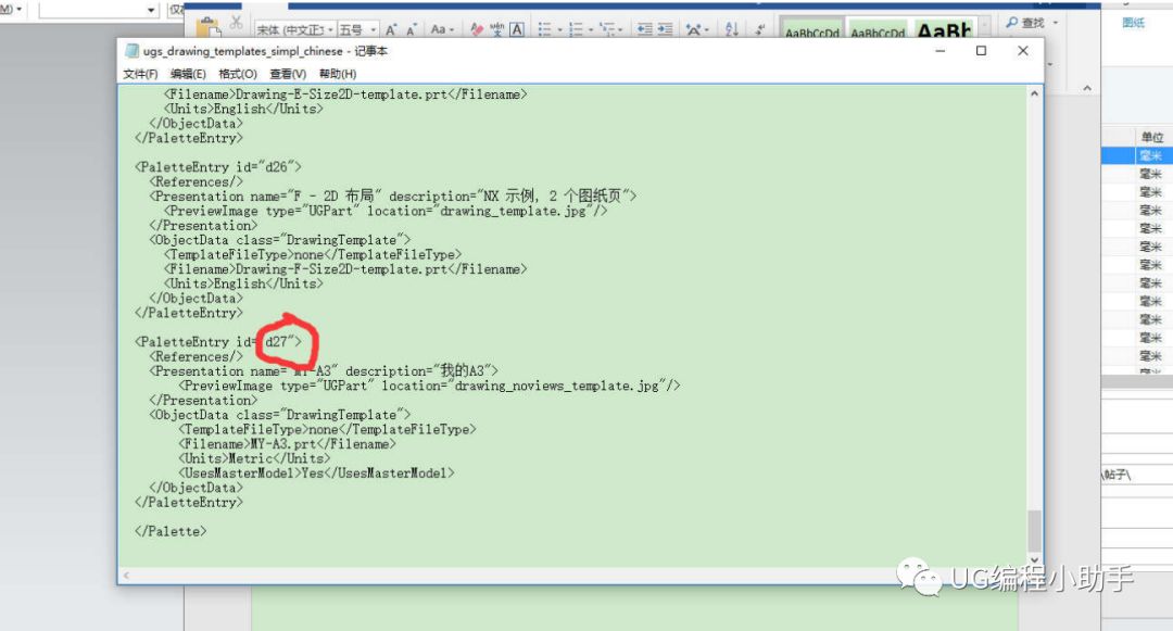

这里我是把原来的模板文件给修改成自己的了,建议大家不要这么修改。最好是把下图中的
程序复制一份,添加到最下面
UG工程图最全预设置-ug制图模板设置,教你如何设置制作漂亮的工程图的图14
下图是我自己创建的 A3,注意除了刚才的对应关系 ID 也要修改的。
UG工程图最全预设置-ug制图模板设置,教你如何设置制作漂亮的工程图的图15
修改好保存,重启的话图纸里面就有了你自己的模板。

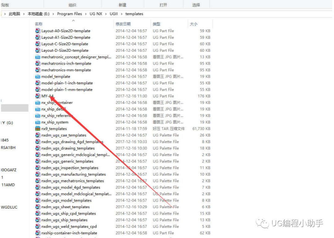

2.1、位置 2 将制作好的 UG 图纸模板文件 MY-A4 复制到
E:\Program Files\UG NX\UGII\templates 文件夹下
UG工程图最全预设置-ug制图模板设置,教你如何设置制作漂亮的工程图的图16

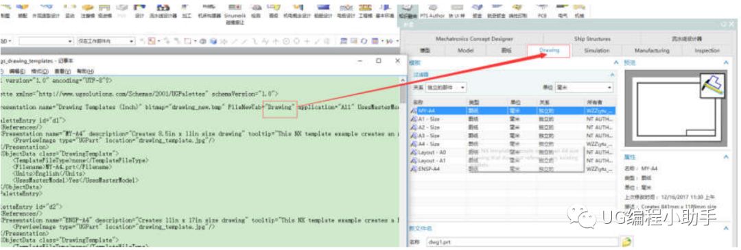

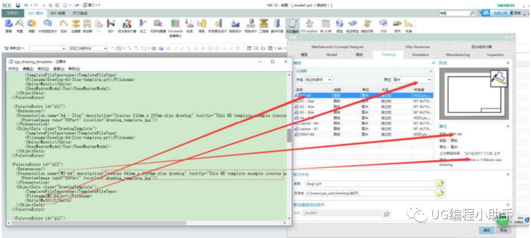

2.2 用记事本打开 ugs_drawing_templates 这个文件,这里有个对应关系如下图
UG工程图最全预设置-ug制图模板设置,教你如何设置制作漂亮的工程图的图17
UG工程图最全预设置-ug制图模板设置,教你如何设置制作漂亮的工程图的图18

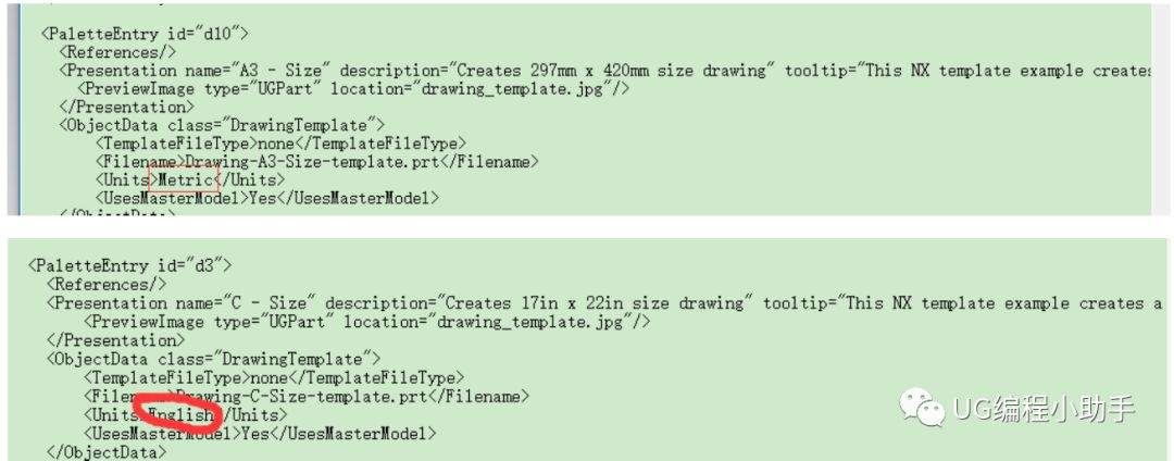

在上图对应关系中有个单位的对应,在 ugs_drawing_templates 这个文件里有很多程序,在
复制程序的时候一定注意单位的对应,如果复制是 English,将不会出现在新建,一定复制
一个带 Meric 的程序段。(这里很多教程都没说明此问题,导致大家设置失败)
UG工程图最全预设置-ug制图模板设置,教你如何设置制作漂亮的工程图的图19
下图是我复制的程序段改成自己需要的模板
UG工程图最全预设置-ug制图模板设置,教你如何设置制作漂亮的工程图的图20
保存关闭,重启则出现在 Drawing 里。

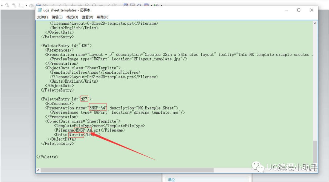

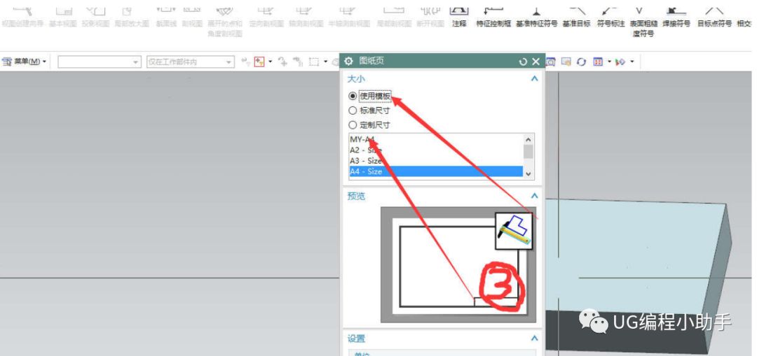

3.2 用记事本将 ugs_sheet_templates 文件打开,按图中标准的地方进行修改,同样这里注意
单位的选择,复制程序段的时候一定注意。
UG工程图最全预设置-ug制图模板设置,教你如何设置制作漂亮的工程图的图21
至此模板文件的默认设置完毕。

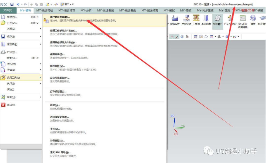

1、首先打开模板文件,模板在这个文件夹
UG工程图最全预设置-ug制图模板设置,教你如何设置制作漂亮的工程图的图22

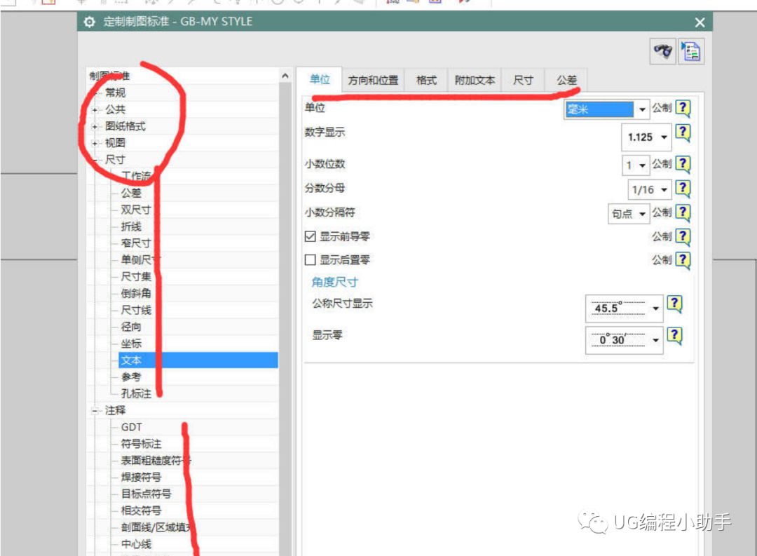

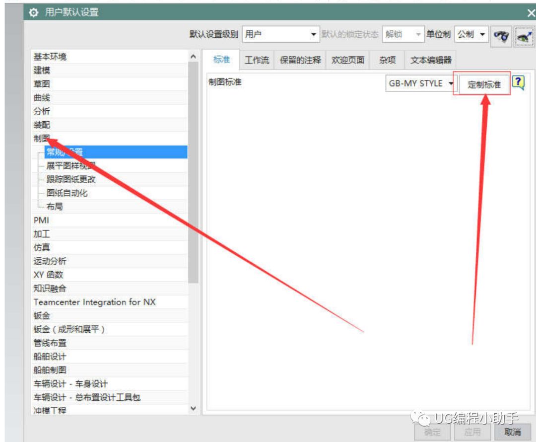

2、打开用户默认设置
UG工程图最全预设置-ug制图模板设置,教你如何设置制作漂亮的工程图的图23
3、点击制图,点击定制标准
UG工程图最全预设置-ug制图模板设置,教你如何设置制作漂亮的工程图的图24

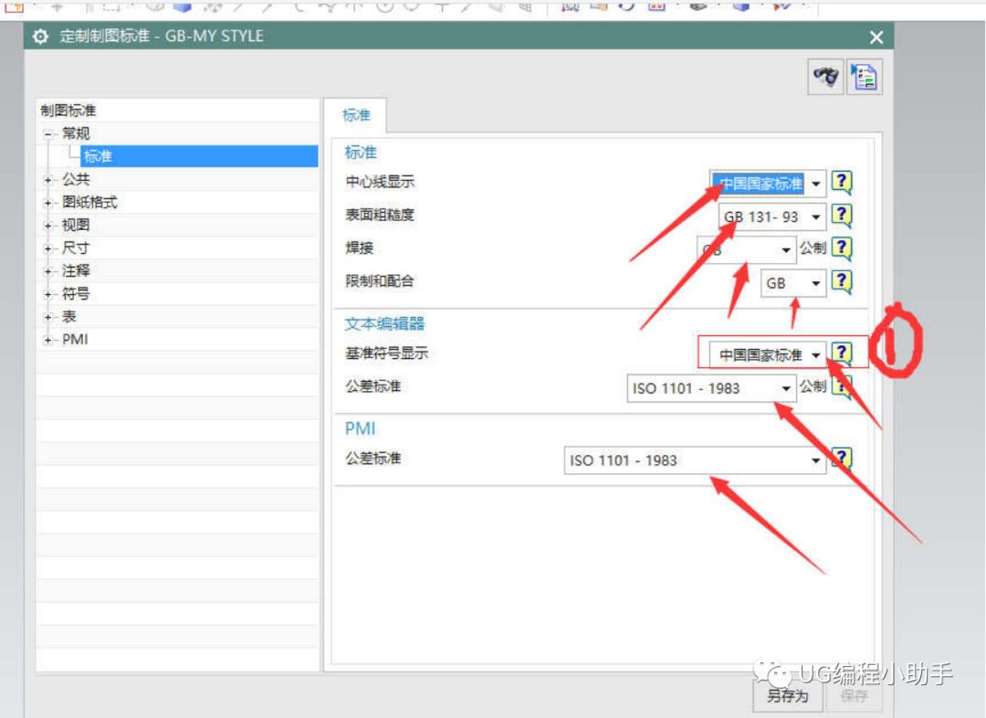

4、进入到定制标准对话框,在这个对话框有标注和注释的所有操作,需要一一设置。由于
内容比较多,我再一些有问题的地方说明一下。
UG工程图最全预设置-ug制图模板设置,教你如何设置制作漂亮的工程图的图25

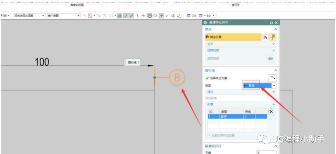

4.1 基准符号显示,这个修改成中国国家标准,这样的话才能标出圆形的基准符号
UG工程图最全预设置-ug制图模板设置,教你如何设置制作漂亮的工程图的图26

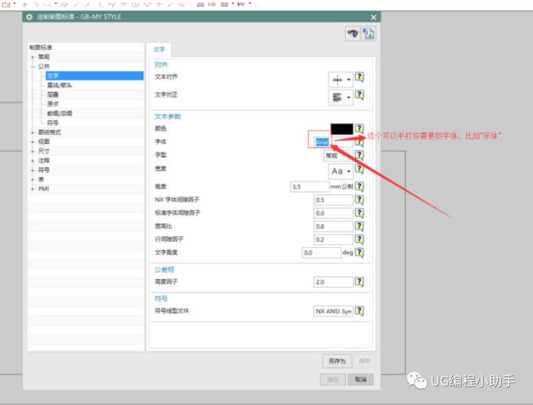

4.2 文字这个选项,字体的话你可以手动输入,当然你输入的字体是存在的,我喜欢 Arial,
我把 Arial 字体复制到 UG 字体库,我在字体框里手动输入 Arial 字体就可以了
UG工程图最全预设置-ug制图模板设置,教你如何设置制作漂亮的工程图的图27

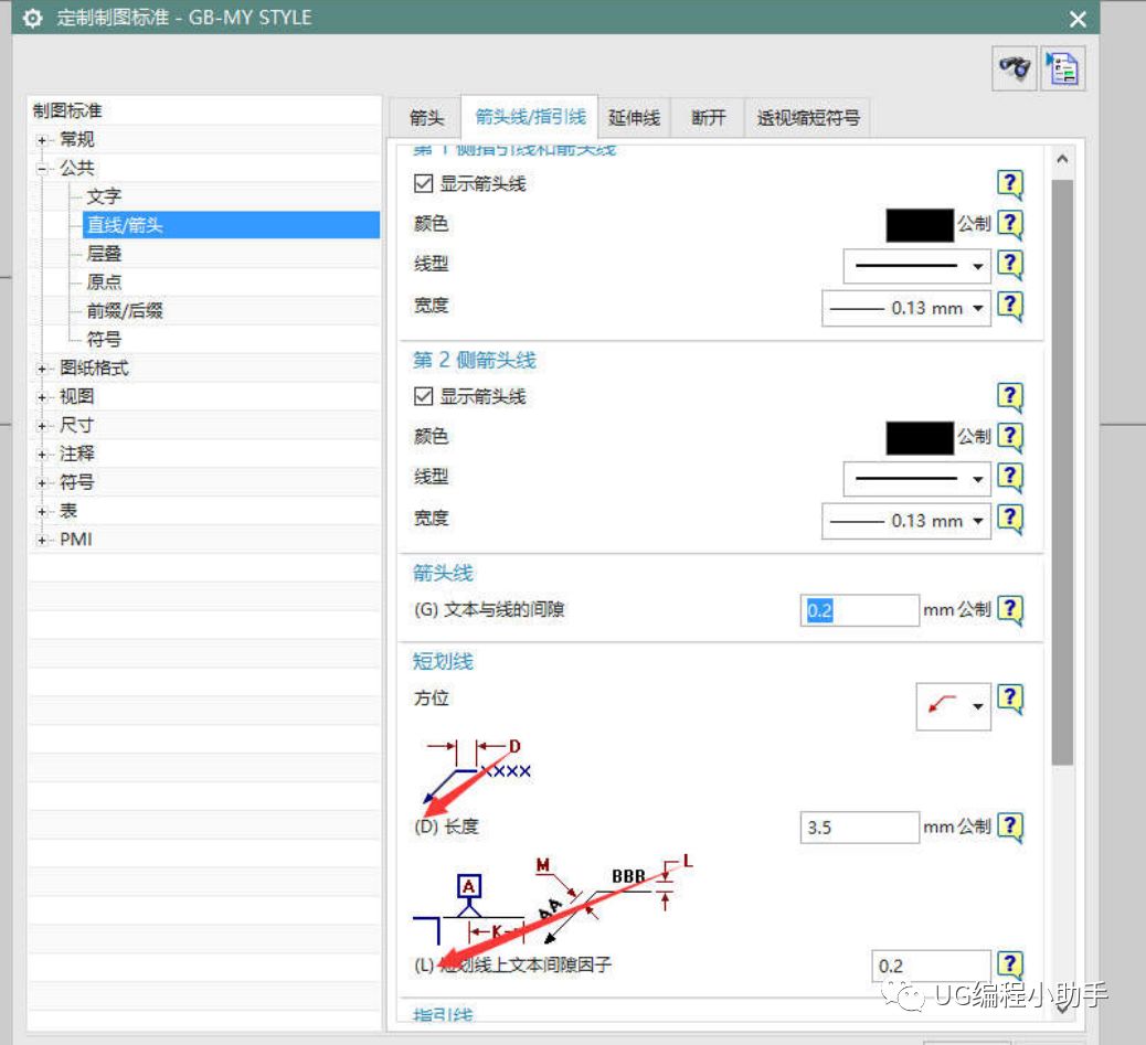

4.3 每个线的长度等参数都有相应的解释,可以根据解释一一设置
UG工程图最全预设置-ug制图模板设置,教你如何设置制作漂亮的工程图的图28

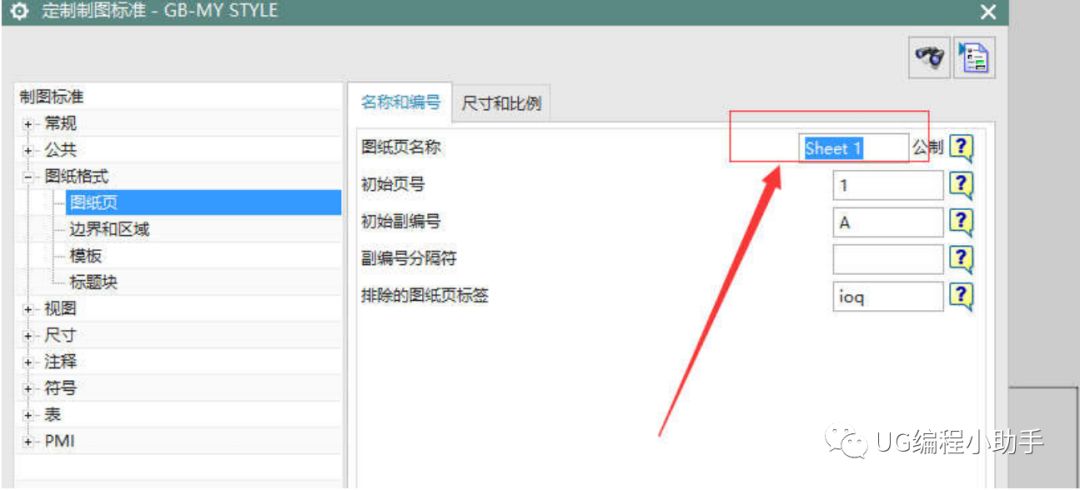

4.4 在视图格式里有个参数修改的话请注意,图纸页名称是由程序控制的,不要随意修改。
如果修改请把程序一并修改了才行,不然无法创建图纸页。

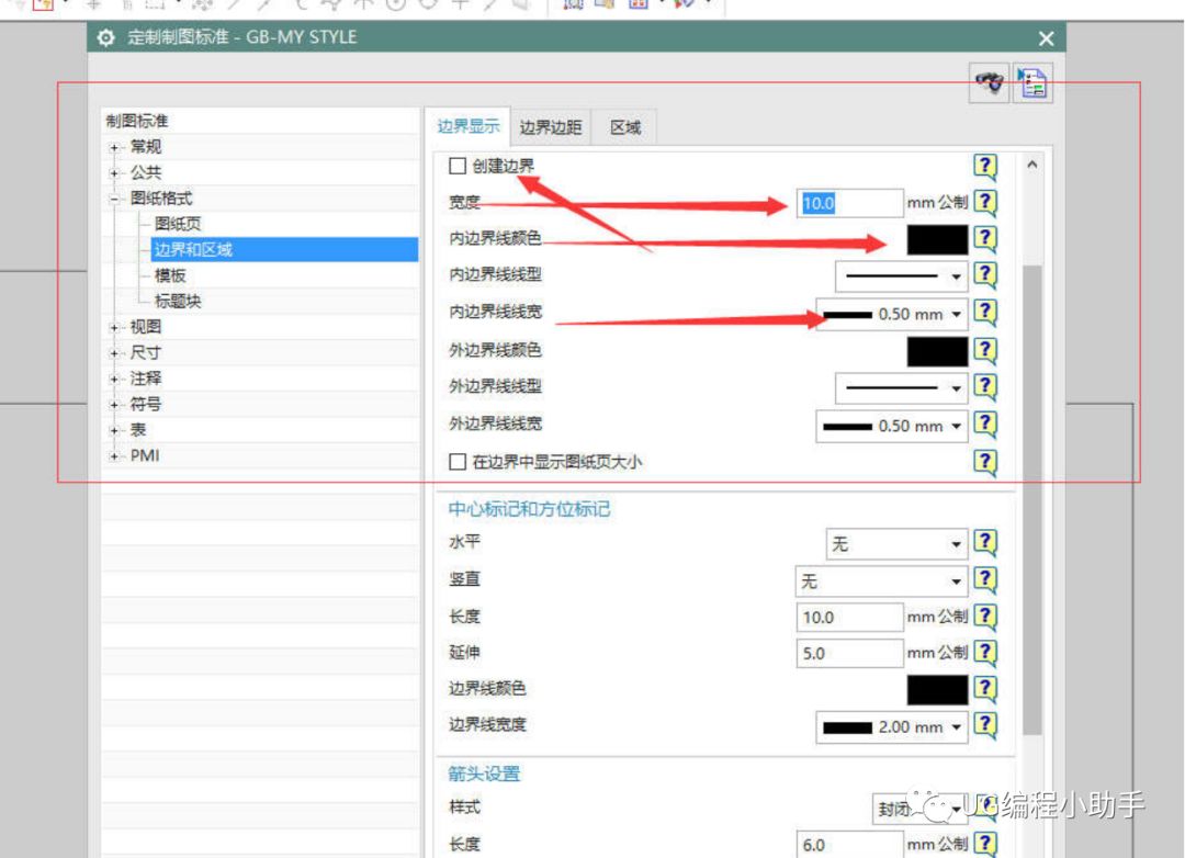

4.5 这里有大家经常遇见的修改,尺寸线的颜色,长度,与文字的距离,图纸的边界等等设
置
UG工程图最全预设置-ug制图模板设置,教你如何设置制作漂亮的工程图的图30

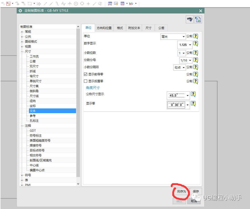

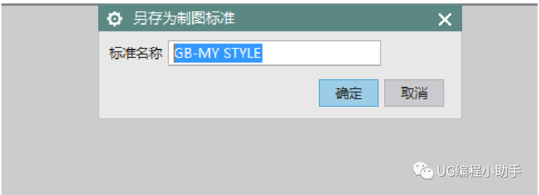

4.7,当所有的设置设置好了以后,点击另存
UG工程图最全预设置-ug制图模板设置,教你如何设置制作漂亮的工程图的图32
4.8 将命名为自己标准名称
UG工程图最全预设置-ug制图模板设置,教你如何设置制作漂亮的工程图的图33

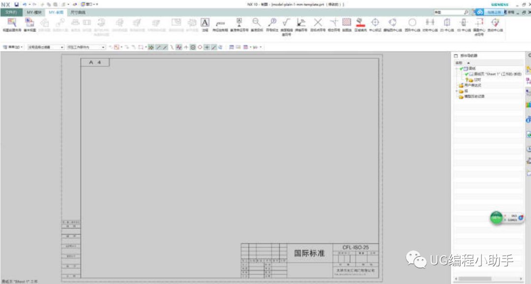

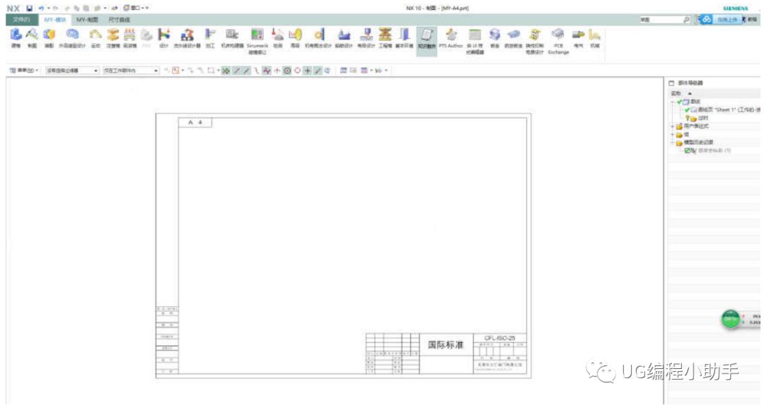

4.8 进入模板的制图模块,调出自己默认模板
UG工程图最全预设置-ug制图模板设置,教你如何设置制作漂亮的工程图的图34

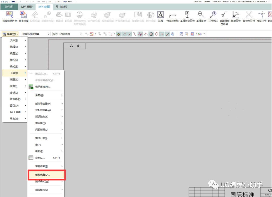

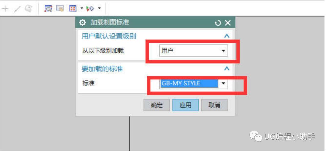

4.9 应用自己刚才创建的制图标准,这一步至观重要。记住这是制图环境,在菜单栏——工
具——制图标准。选在自己刚刚保存的自己的制图标准
UG工程图最全预设置-ug制图模板设置,教你如何设置制作漂亮的工程图的图35
UG工程图最全预设置-ug制图模板设置,教你如何设置制作漂亮的工程图的图36
4.10 返回到建模模块,保存模板,如果不返回建模模块,在制图模块里保存,那么每次新建
模型都会先进入制图模块。保存后关闭。
UG工程图最全预设置-ug制图模板设置,教你如何设置制作漂亮的工程图的图37

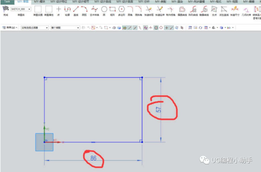

四、草图标注式样的修改
其实在完成三步骤的同时,步骤四已经生效。因为制图和建模里的草图同属一个系列,所以
设置制图模板的同时,草图的样式同样改变。(注:如果不是在模板里修改制图设置,草图
设置是不会变的)下图是草图内字体的变化。
UG工程图最全预设置-ug制图模板设置,教你如何设置制作漂亮的工程图的图38

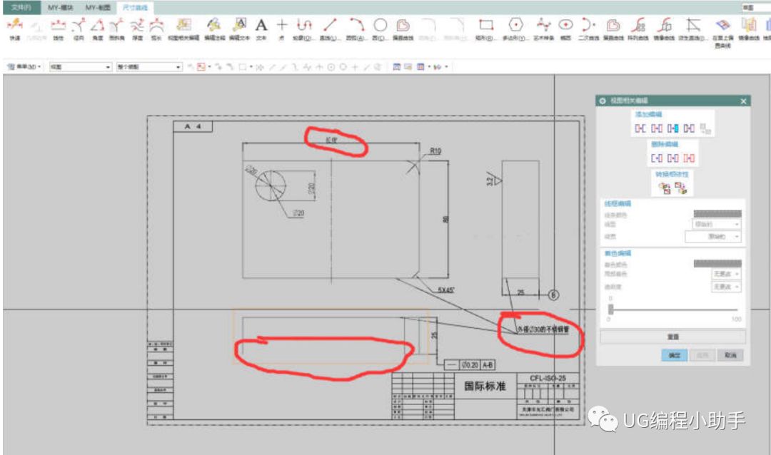

五、UG 工程图的命令展示
上述设置已经完成,那么让我们出个工程图吧
下图简单展示工程图:有将尺寸值修改为文字,隐藏不需要的线的显示,指向多个同样物体
的注释,圆标注,倒角标注,粗糙度,形位公差等。是不是很美观哦
UG工程图最全预设置-ug制图模板设置,教你如何设置制作漂亮的工程图的图39
UG工程图最全预设置-ug制图模板设置,教你如何设置制作漂亮的工程图的图40
