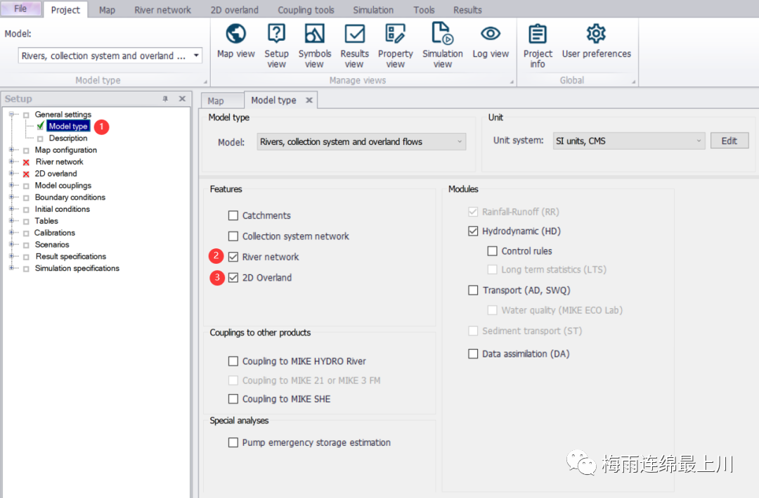

一、模型设置
如下图所示,在 Model type 界面,启用 River network 及 2D Overland 模块。

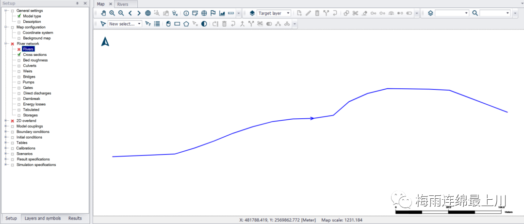

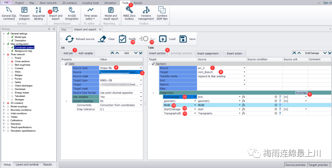

二、河道中线导入
如下图所示,导入河道中线信息。(河道中线对应数据库中 mrm_Branch 文件)
非结构网格河道挖空的图5
河道中线导入完毕如下图所示。
非结构网格河道挖空的图6
非结构网格河道挖空的图7

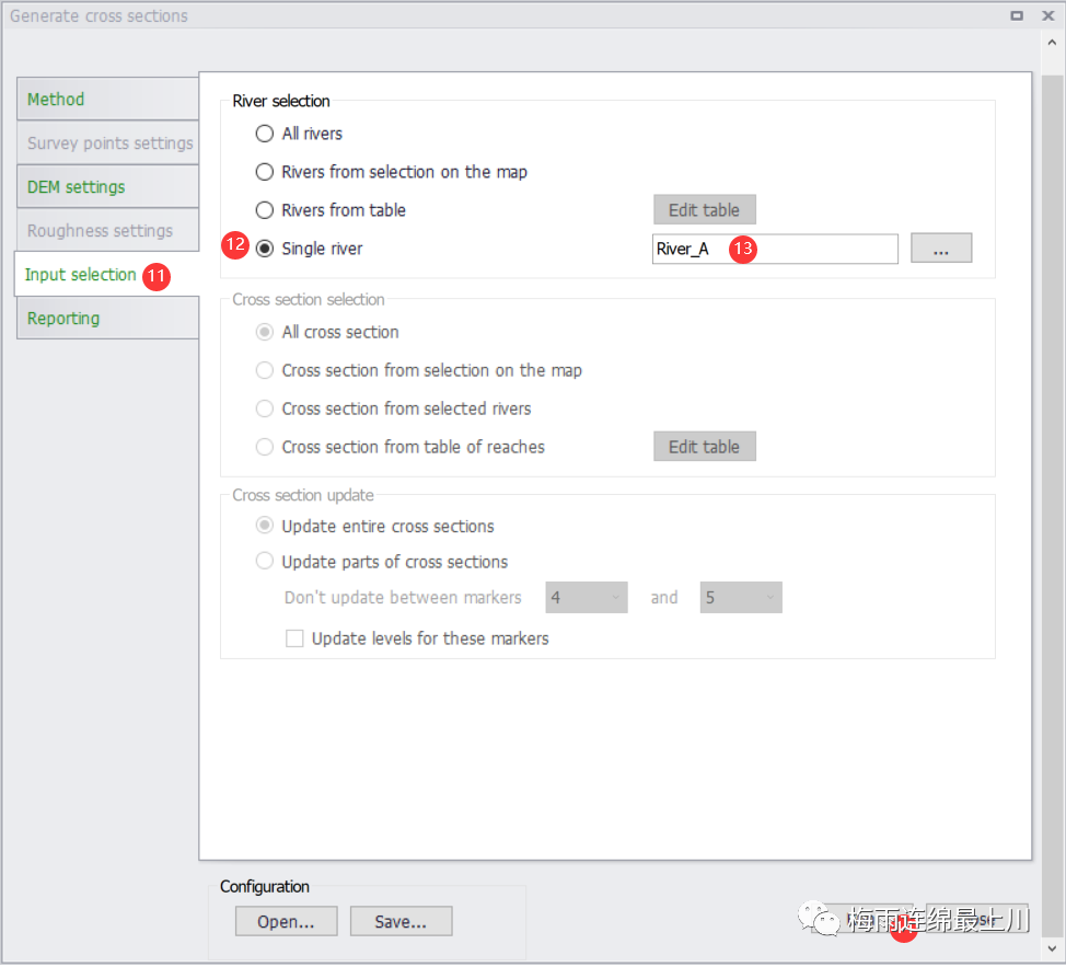

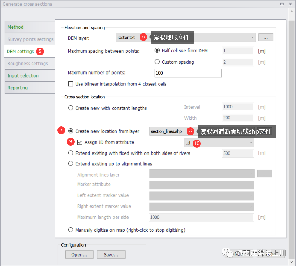

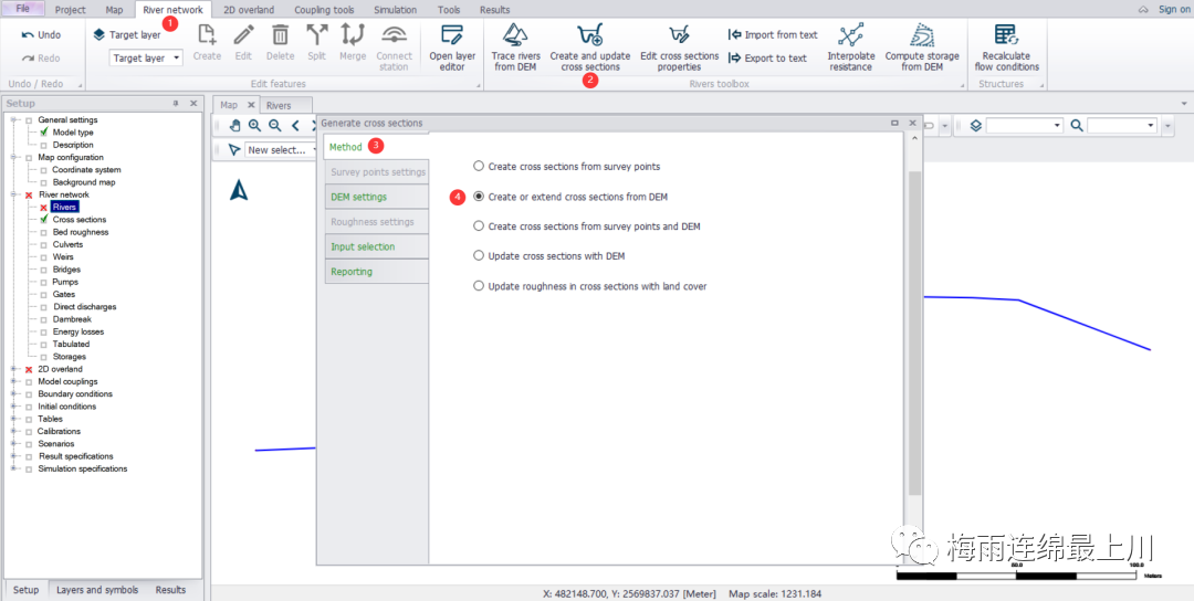

三、创建断面
此案例中,河道断面切线数据,为外部提取的 shp 文件。该测试案例,基于 shp 断面切线,在 MIKE+ 中创建断面并提取断面高程信息。
非结构网格河道挖空的图8
如下图⑥所示,读取用于提取断面信息的地形高程文件;如下图⑧所示,读取河道断面切线 shp 文件。
非结构网格河道挖空的图9
如下图所示,可单条河道或多条河道同时执行该任务。
非结构网格河道挖空的图10

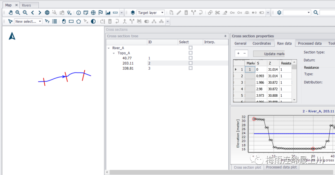

断面创建及高程信息提取完毕,如下图所示。
非结构网格河道挖空的图11
非结构网格河道挖空的图12

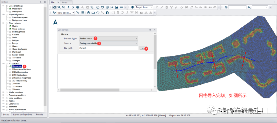

四、网格导入
非结构网格河道挖空的图13
非结构网格河道挖空的图14

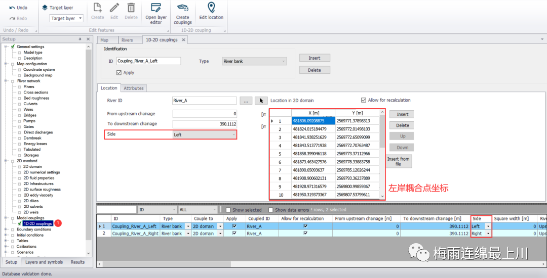

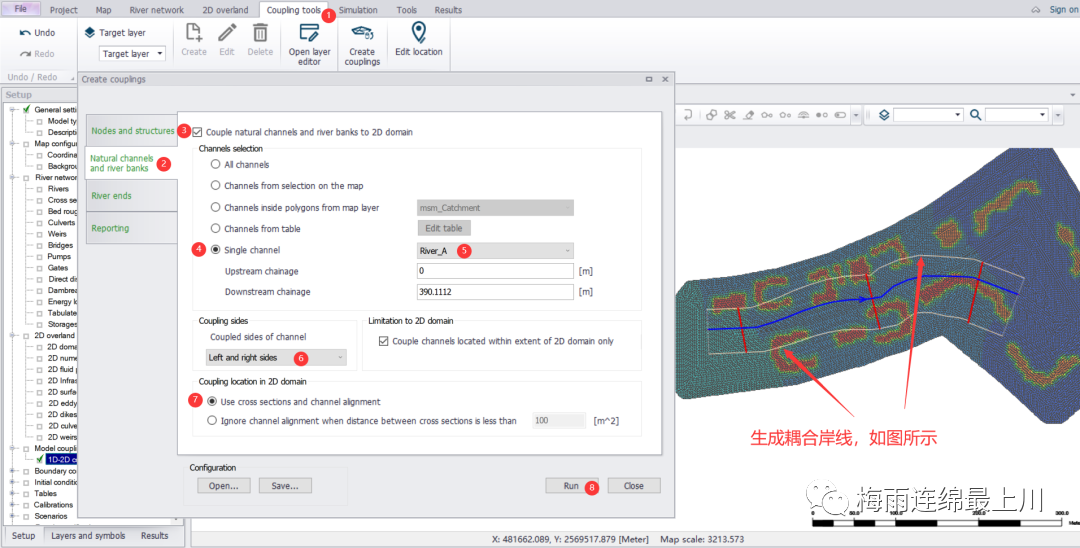

五、耦合设置
如下图所示设置,生成耦合岸线。
非结构网格河道挖空的图15
tips:此方法生成的耦合岸线坐标,不含根据 max dx 插值断面的左右岸坐标。
非结构网格河道挖空的图16
非结构网格河道挖空的图17

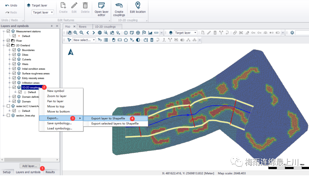

六、耦合岸线导出
如下图所示,导出耦合岸线 shp 文件。将该 shp 文件导入 SMS 作为河道挖空控制线;或将 shp 转为 xyz 导入 Mesh Generator 作为河道挖空控制线即可。
( MIKE+ 亦可直接挖空河道区域网格,详见其他篇章)
