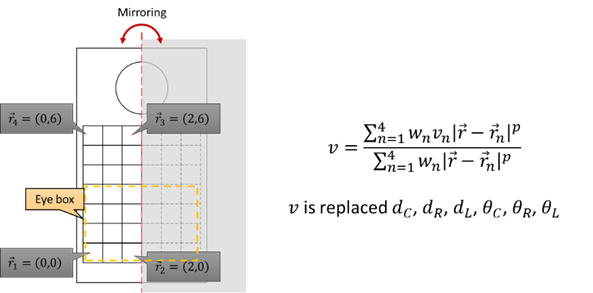

如图2所示,EPE系统包括两个用于耦入和耦出的光栅。耦出光栅分为几个区,如左侧所示。每个区都将经过优化,以具有不同的光栅形状。右图显示了光在 k 空间中的传播的变化情况。
有关 k 空间的更多信息,请参阅以下文章:How to simulate exit pupil expander (EPE) with diffractive optics for augmented reality (AR) system in OpticStudio: part 1:https://support.zemax.com/hc/en-us/articles/1500005491081
联合方案 | Ansys二维光栅出瞳扩展系统优化的图2
图 2 光栅布局图以及光线在K空间的传播

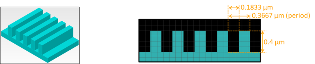

打开附件中的ZAR 文件时,两个光栅文件会被提取到设置的路径中。第一个光栅如图3所示,它是耦入光栅中使用的二元光栅。该光栅是固定的,在优化过程中不会改变。
联合方案 | Ansys二维光栅出瞳扩展系统优化的图3
图 3 耦入光栅结构为二元光栅。

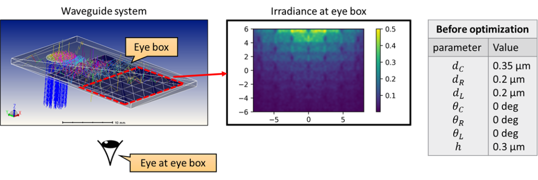

如图5所示,在该系统中,准直光束入射到耦入光栅上,通过波导传播,并与第二个光栅耦合。眼盒位于第二个光栅的较远部分。优化的目标是优化眼盒接收的均匀性和总功率。
联合方案 | Ansys二维光栅出瞳扩展系统优化的图5
图 5 初始EPE系统和眼盒辐照度。
在附件中有一个OpticStudio中建立的整个EPE系统的zar文件。如图  6所示,仅构建了第二个光栅一半的区域。这是因为系统具有对称性。从图 7 可以看出,探测器的参数镜像设置为  1,这意味着在光线追迹期间,将始终对-x和+x部分进行镜像。这样一来,我们可以只用一半的光线获得相同的模拟结果。

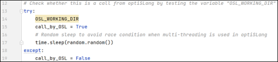

通过尝试读取变量OSL_WOR KING_DIR,我们可以知道这个Python代码是由 optiSLang调用还是手动调用。当optiSLang调用 Python代码时,将创建一些称为环境变量的变量来传递一些 optiSLang 信息。即使这些变量未在Python文件中定义,当optiSLang调用代码时,它们是可用的。
有关optiSLang中的 Environment 变量的更多信息,请参阅optiSLang用户指南:https://ansyshelp.ansys.com/Views/Secured/corp/v222/en/opti_ug/opti_ug.html
联合方案 | Ansys二维光栅出瞳扩展系统优化的图11

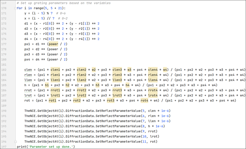

如图10所示,每个区的光栅参数是通过预设的4个角的数据通过插值来确定的。其中 ν 是 dC、dR、dL、θC、θR、θL 、h ,n 是 1,2,3,4,对应于 4 个角。通过这个公式,每个区上的7个光栅参数可以通过具有一定权重(wn)和非线性值(p)的4个角的参数来控制。
联合方案 | Ansys二维光栅出瞳扩展系统优化的图13
联合方案 | Ansys二维光栅出瞳扩展系统优化的图14
图 10  从 4 个角插值的各个区的参数计算。
optiSLang按照预定义的优化算法改变这些参数。不同的参数值被设置到python代码中,这将进一步设置OpticStudio中每个光栅块的参数。在这个过程中,Python代码扮演着将这些变量转换为OpticStudio中精确参数的工作。只有当我们使用optiSLang而不是OpticStudio中的内置优化器优化系统时,这种预数据处理才有可能。通过这种方式,optiSLang可以根据一些未直接暴露在OpticStudio UI中的虚拟或高级变量来优化系统。

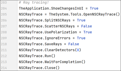

设置参数后,我们使用以下代码段追迹光线。
联合方案 | Ansys二维光栅出瞳扩展系统优化的图15

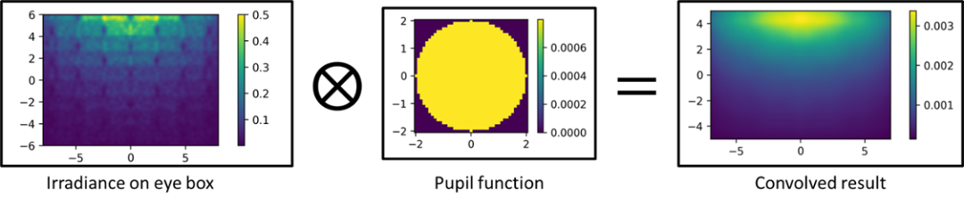

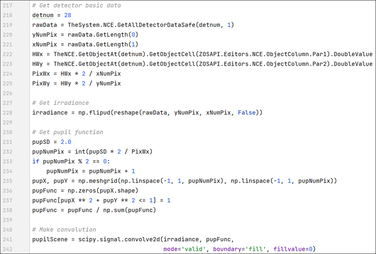

使用optiSLang优化系统的另一个好处是数据后处理。在这个优化过程中,我们不会直接优化眼盒上的辐照度分布。我们首先使用瞳孔函数对辐照度分布进行卷积,如图11所示,然后将优化目标设置为该卷积结果的均匀性。这个结果的x和y轴可以解释为人眼在眼盒中的偏移。z轴是人眼看到的平均辐照度。
联合方案 | Ansys二维光栅出瞳扩展系统优化的图16
联合方案 | Ansys二维光栅出瞳扩展系统优化的图17
图 11 使用瞳孔函数对辐照度分布进行卷积。

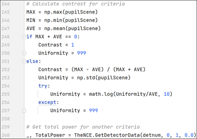

根据卷积结果,我们可以计算对比度 、总功率和均匀性,如下所示。
联合方案 | Ansys二维光栅出瞳扩展系统优化的图18
这些标准的代码定义如下。在这种情况下,我们主要希望针对Contrast和 Total Power进行优化。均匀性的功能类似于对比度,两者都希望眼盒上的辐照度均匀。尽管它们用于相同的目标,但它们使用不同的定义,在这里我们考虑两者。
联合方案 | Ansys二维光栅出瞳扩展系统优化的图19

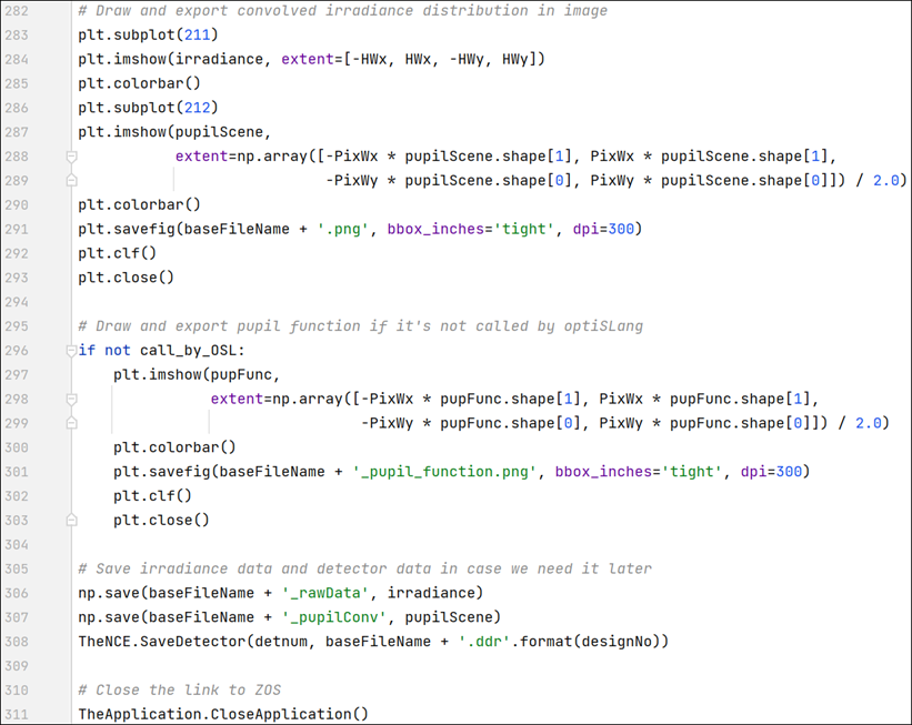

Python代码的最后一部分,如下所示,绘制了眼盒辐照度的结果及其卷积结果。然后导出图片。这对于用户直接在optiSLang后处理中检查每个优化系统的辐照度分布非常有用。
联合方案 | Ansys二维光栅出瞳扩展系统优化的图20
