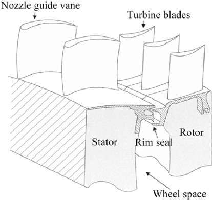

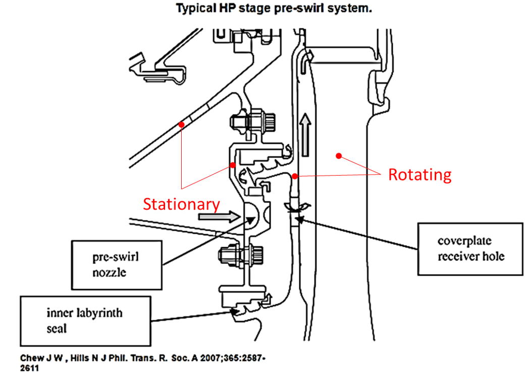

透平轮盘冷却

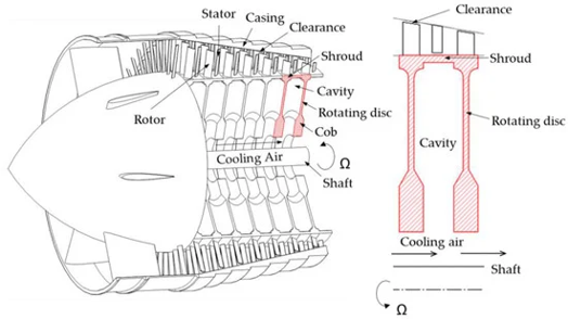

涡轮盘作为主要的承力部件,静子轮盘与转子叶盘之间存在腔室(Cavity)。为避免高温高压燃气通过轮缘之间的间隙入侵到腔室内部,必须采用冷空气对涡轮盘间隙冷却和密封。过多的冷气会降低发动机性能,过少的冷却则会造成过热。
研究表明:入侵的燃气浓度增加1%会降低动盘50%寿命。而封严冷气减少50%,发动机效率提高0.5%,油耗降低0.5%。采用一维仿真计算可以获得最佳的冷却效果。
CFD专栏丨透平冷却一维流体仿真的图2
航空发动机结构示意图

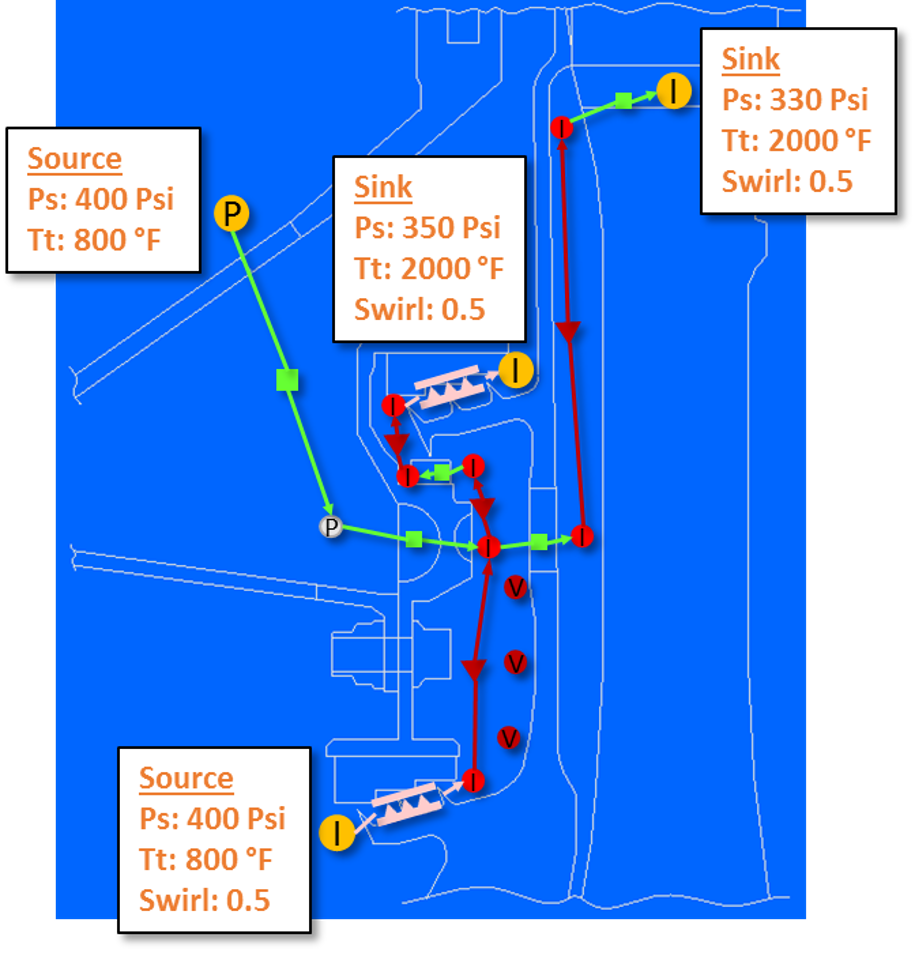

边界条件
  • 3个冷气入口,一个出口,输入总温、总压边界
CFD专栏丨透平冷却一维流体仿真的图4
边界条件

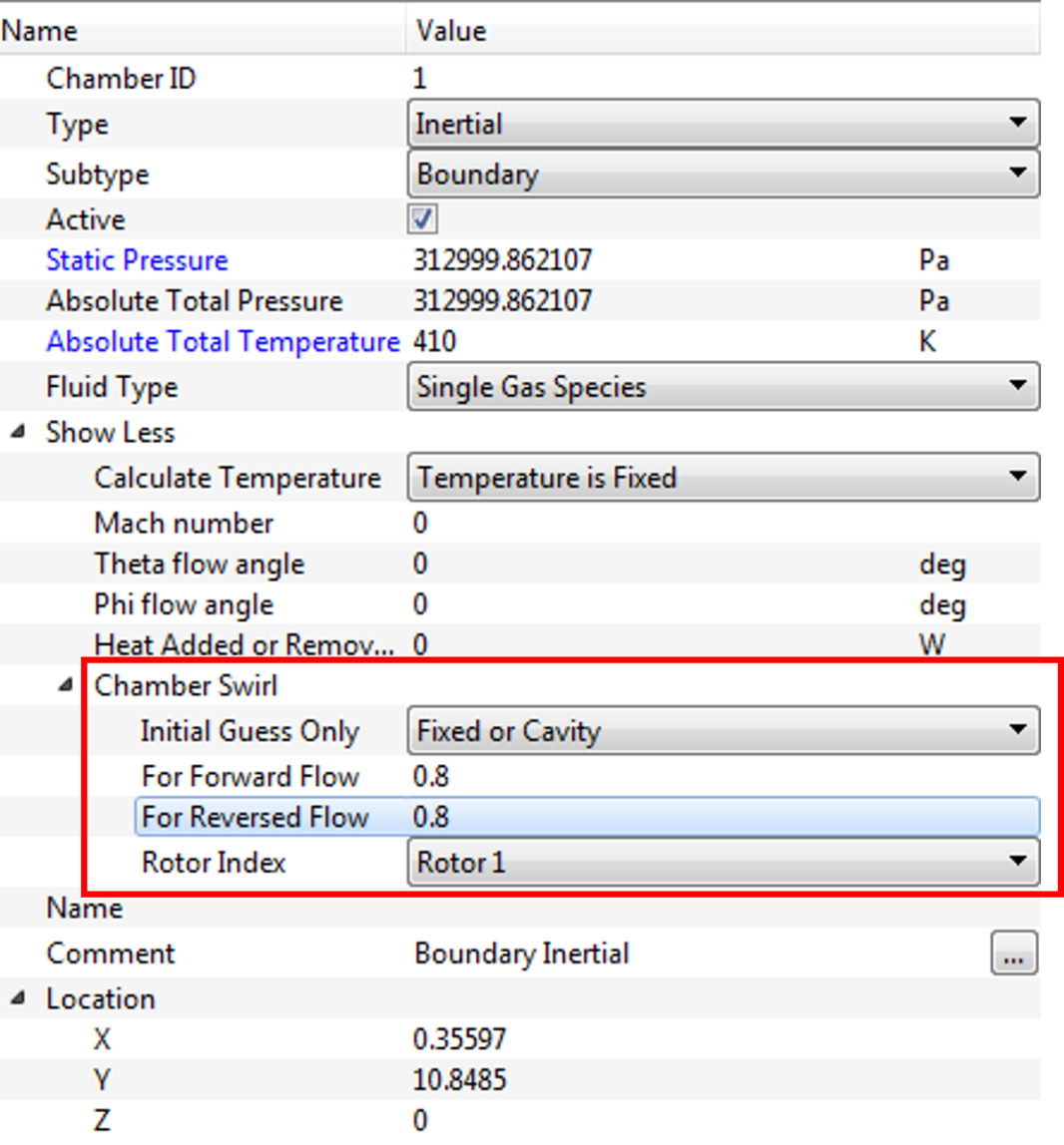

  • 如果入口是旋转的,还需要输入Swirl数(气流切向速度和轮盘线速度的比值)
CFD专栏丨透平冷却一维流体仿真的图5

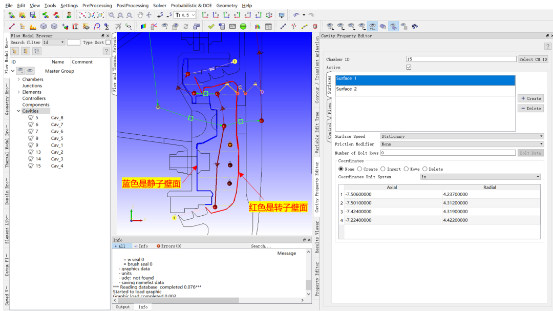

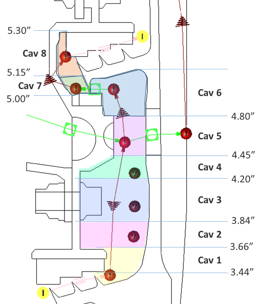

旋转腔体的建模
CFD专栏丨透平冷却一维流体仿真的图6
Cavity示意图

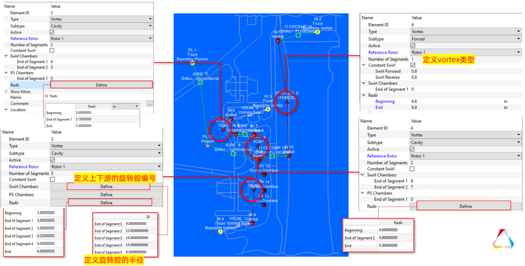

导入CAD模型,抓取几何上的特征点,将盘腔沿径向切割为8个区域(Cavity)。利用角动量守恒原理计算气流在每个Cavity中的速度、温度、压力和Swirl的变化。
注意:Cavity只能通过Vortex Chamber或Inertial Chamber创建。而 Vortex Chamber是没有上下游的单元(element)相连的,只用于存储当地Cavity的流动信息。
理论上径向切割的Cavity份数越多,梯度计算精度越高。如果气流通道是轴向的,也可以切割Cavity以考虑轮盘旋转对气流的摩擦作用。
CFD专栏丨透平冷却一维流体仿真的图7
创建Cavity

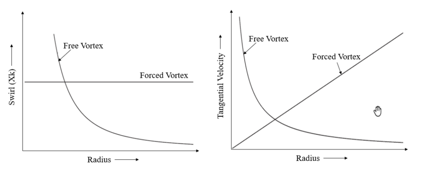

Vortex单元
Vortex单元用于计算旋转流动,有三种类型:
  • Free Vortex自由涡,没有外力作用在流体
  • Forced Vortex强制涡,流体和轮盘的旋转速度一样
  • Cavity vortex,也属于强制涡,只不过压力、温度的计算来自各个Cavity
CFD专栏丨透平冷却一维流体仿真的图8
Vortex的类型定义
CFD专栏丨透平冷却一维流体仿真的图9
定义了4个Vortex单元,将气流入口和出口建立连接

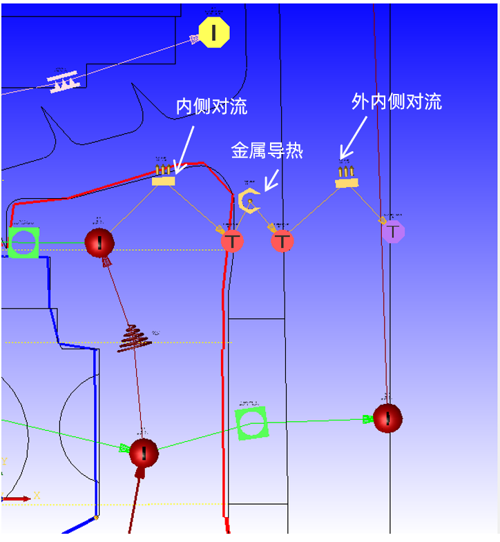

轮盘和外界的传热
CFD专栏丨透平冷却一维流体仿真的图10

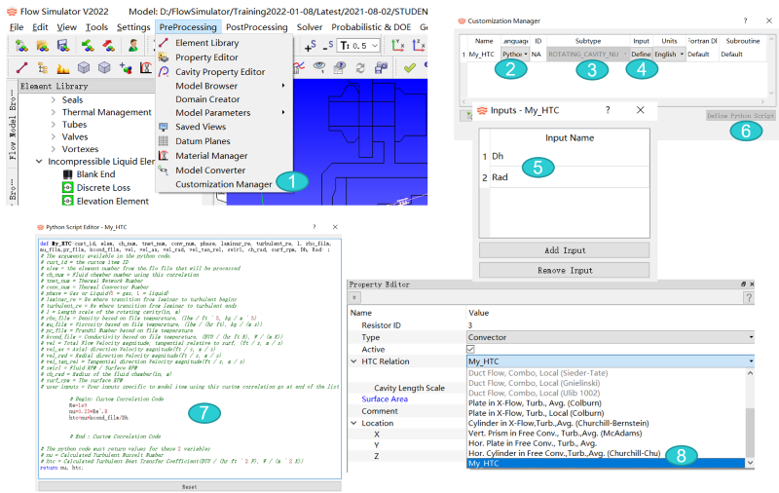

  • 通过连接对流、导热单元和内部Inertial Chamber模拟轮盘内部和外部的热交换 。
  • 对流换热系数HTC采用子程序的方法,在迭代过程中确定,提高了换热计算的精度。
  • 子程序可以采用Python或Fortran语言, 支持定义输入参数,如雷诺数,半径、粗糙度等等。
  • 软件内嵌多个子程序模板,比如旋转腔HTC的计算采用subtype=ROTATING_CAVITY_NU,用户只需写表达式即可,无须编译。
CFD专栏丨透平冷却一维流体仿真的图11
Python脚本定义旋转腔壁面对流换热系数

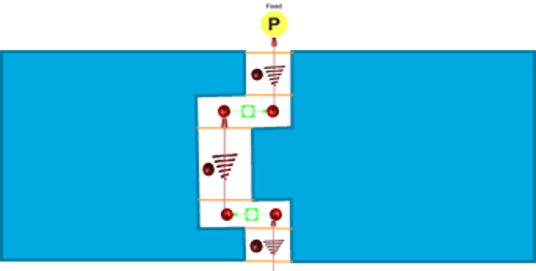

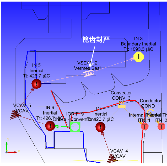

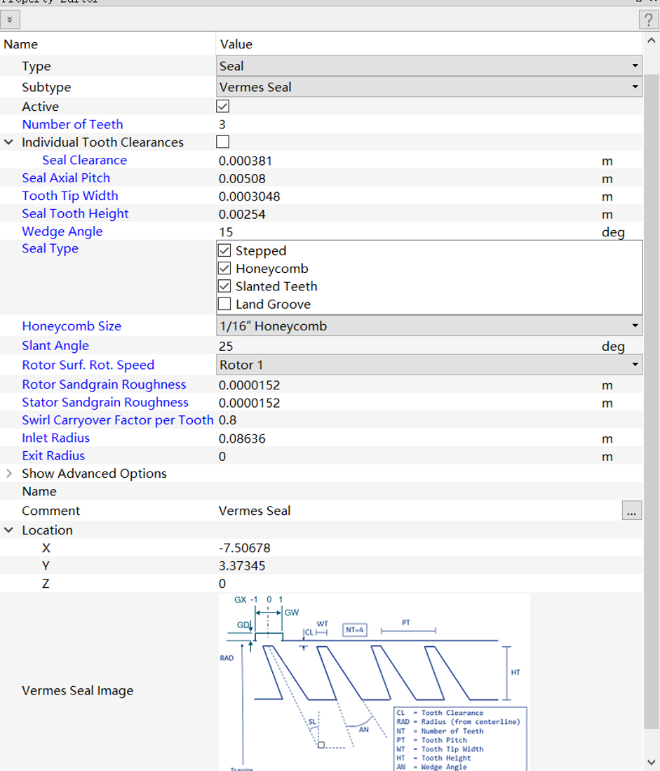

篦齿封严的建模
  • 篦齿封严利用流道的突扩和突缩,消耗流体的动能增加流阻以限制或阻止流体泄漏。在航空发动机等旋转机械中得到了广泛的应用。
  • 篦齿封严单元除了设置尺寸信息,如齿数、间距、高度等,也需要入口和出口的半径以及转速。
  • Seal type设定密封座的样式 。
  • Swirl carry over考虑了气流在封严内的旋转 。
  • 封严的上下游必须连接inertial chamber, 保证气流旋转参数的传递。
CFD专栏丨透平冷却一维流体仿真的图12

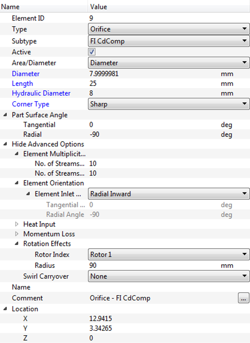

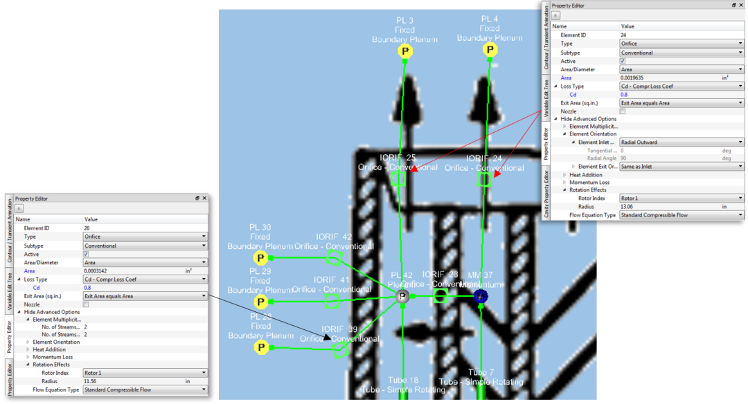

轮盘上冷却孔的建模

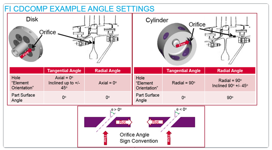

  • FI CdComp孔单元,专门用于旋转轮盘,用户无须输入阻力系数(通常这类孔的阻力系数也难以确定 ),仅需要输入孔的尺寸和倒角(圆)。
  • Part Surface Angle定义了打孔的方向(斜孔、直孔) Element Orientation定义了空气进入小孔前的流向 Element Multiplicity定义孔的数量(周期性) Rotational Effects定义转速和小孔的旋转半径 。
  • Corner Type定义孔的边缘过渡形式 。

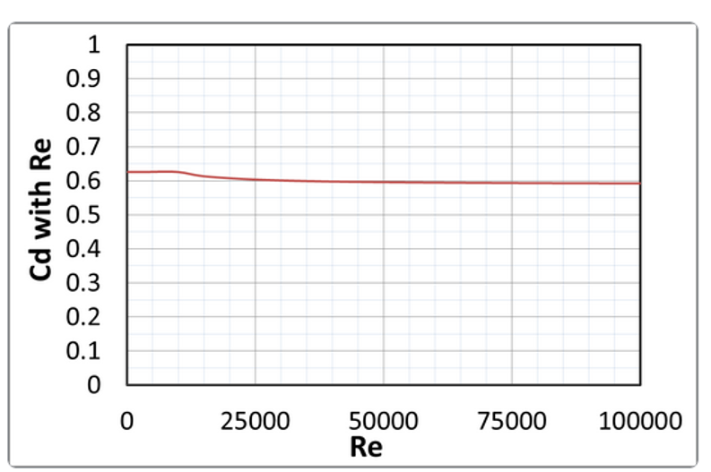

  • Swirl Carry Over定义了上游气流旋转传递到下游的百分比,通常L/D>1的长孔Swirl Carry Over接近0,表示下游气流旋转基本由轮盘转速确定。
CFD专栏丨透平冷却一维流体仿真的图16
CFD专栏丨透平冷却一维流体仿真的图17

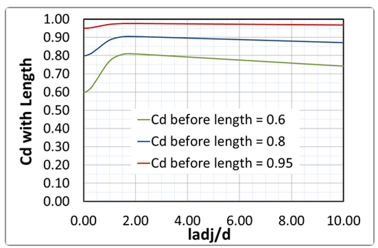

Corner Type会影响流量系数Cd的计算
CFD专栏丨透平冷却一维流体仿真的图18
FI CdComp孔单元角度的定义

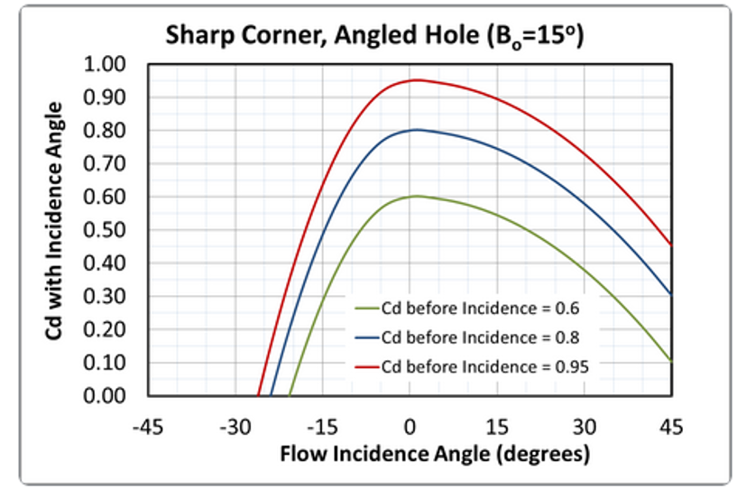

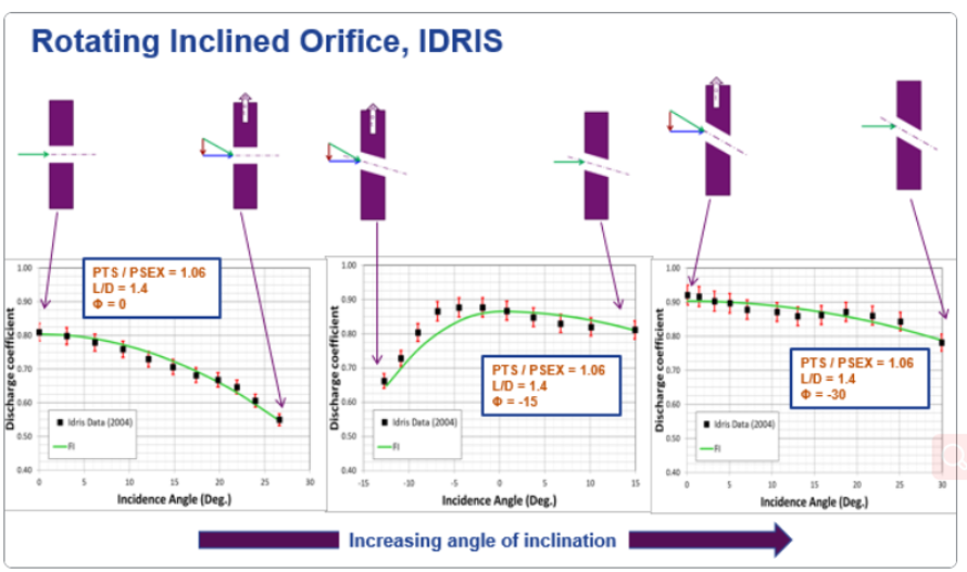

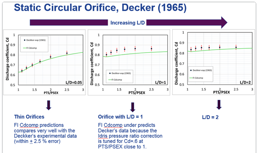

  • 孔板的阻力特性,经过大量的实验验证,确保冷却流量解析的精度。
CFD专栏丨透平冷却一维流体仿真的图19
静止孔的阻力特性实验
CFD专栏丨透平冷却一维流体仿真的图20
旋转孔板的阻力特性实验
CFD专栏丨透平冷却一维流体仿真的图21
不同角度的孔板实验曲线
CFD专栏丨透平冷却一维流体仿真的图22
不同雷诺数的孔板实验曲线
CFD专栏丨透平冷却一维流体仿真的图23
CFD专栏丨透平冷却一维流体仿真的图24
不同长径比(L/D)的孔板实验

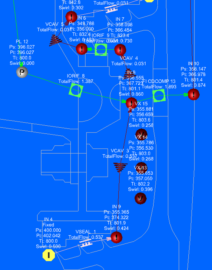

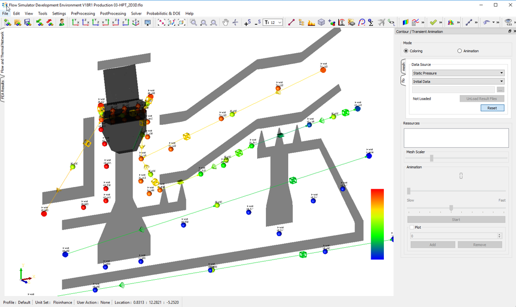

  • 计算完成显示每个单元上的气流,速度、压力、流量、Swirl。
CFD专栏丨透平冷却一维流体仿真的图25
  • 物理量也可以用云图方式显示
CFD专栏丨透平冷却一维流体仿真的图26

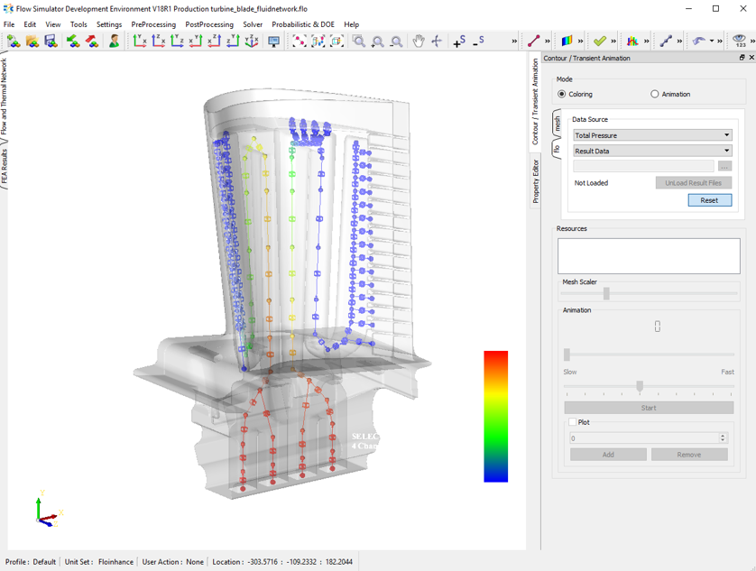

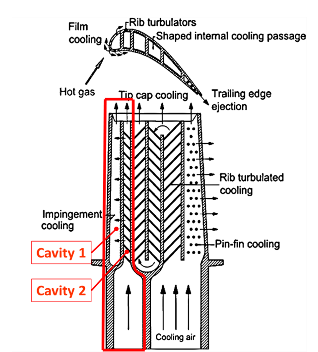

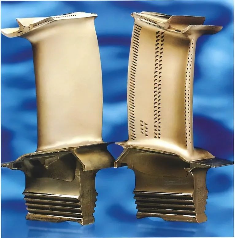

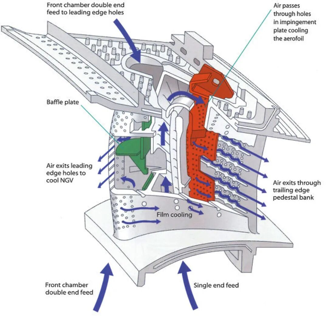

透平叶片冷却
通常透平第一级静叶采用气膜冷却、对流冷却和冲击冷却。冷空气沿着上下端壁进入到冲击筒套中,再通过表面的小孔排出,形成冷却气膜,覆盖在叶片表面。冷空气到达叶片尾缘经过扰乱柱再进行对流冷却。
CFD专栏丨透平冷却一维流体仿真的图27
透平叶片实物图
CFD专栏丨透平冷却一维流体仿真的图28
透平叶片冷却原理图

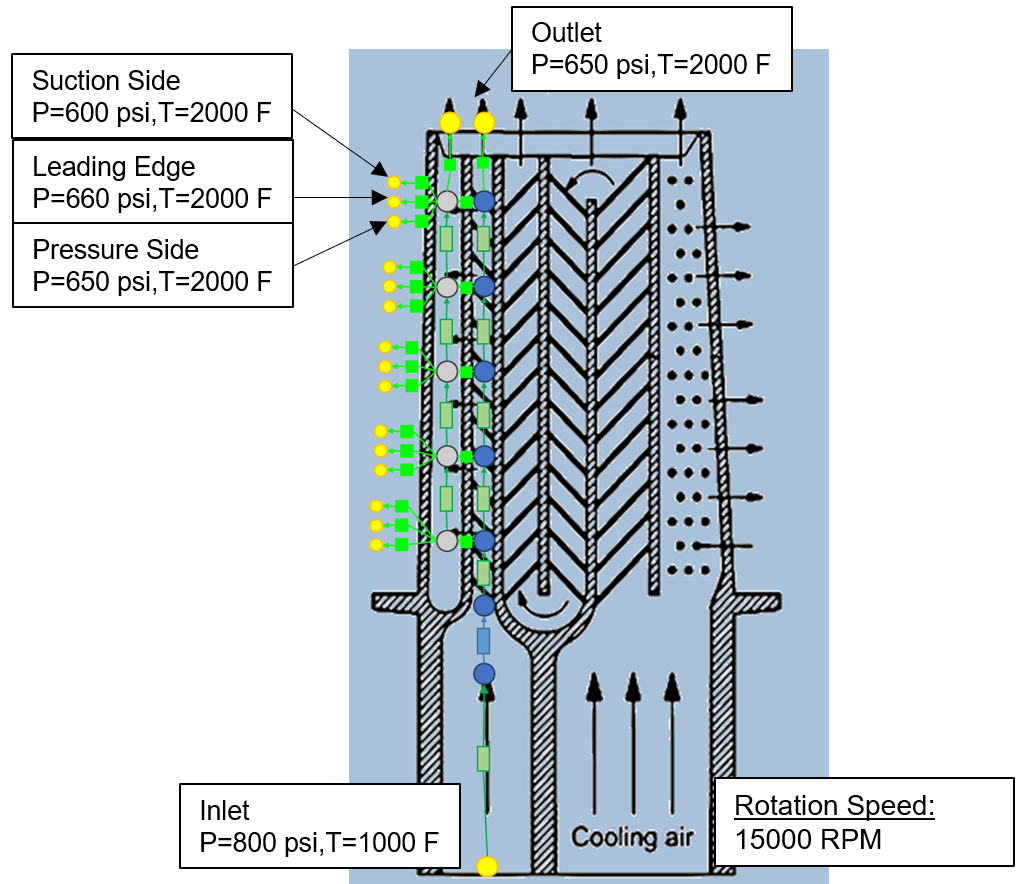

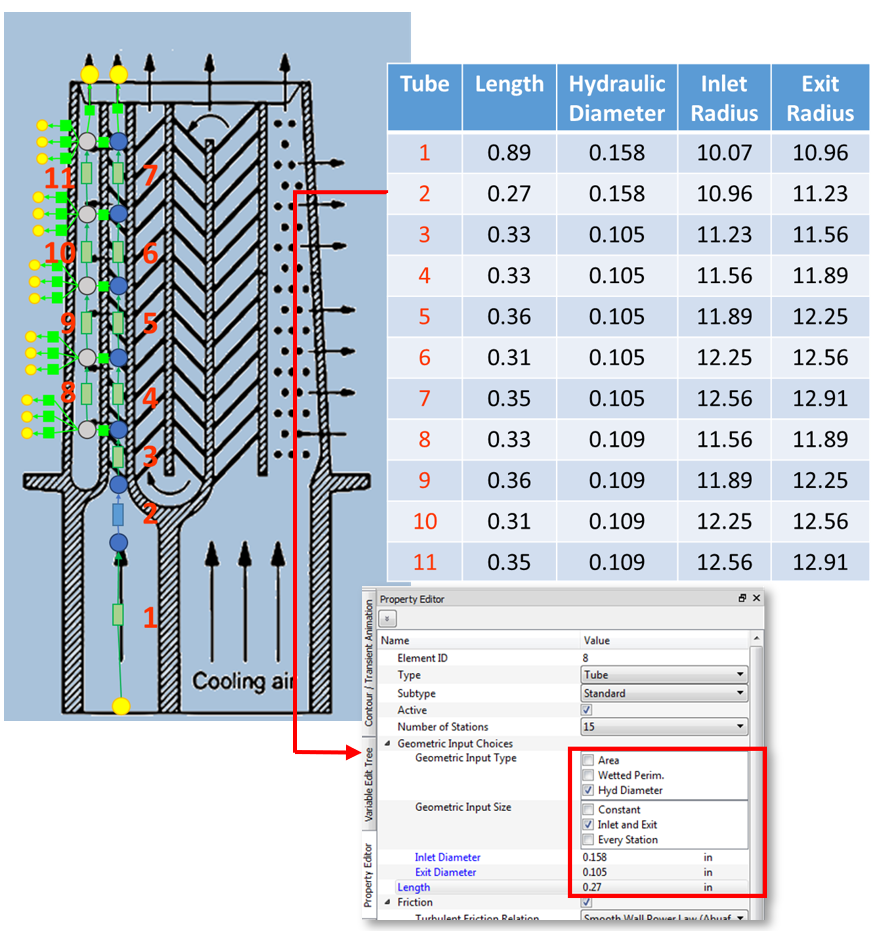

透平动叶气膜冷却建模

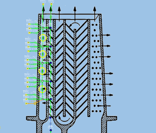

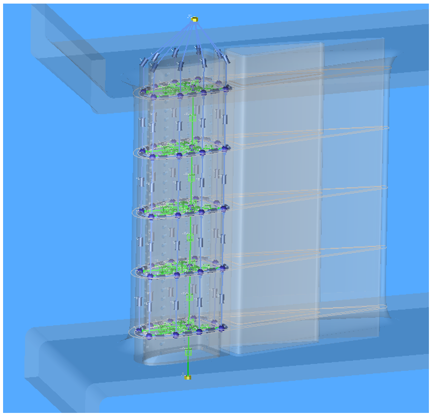

  • 冷却空气从空心叶片底部流入,冲击叶片前缘,从气膜孔和顶部小孔流出。
CFD专栏丨透平冷却一维流体仿真的图29

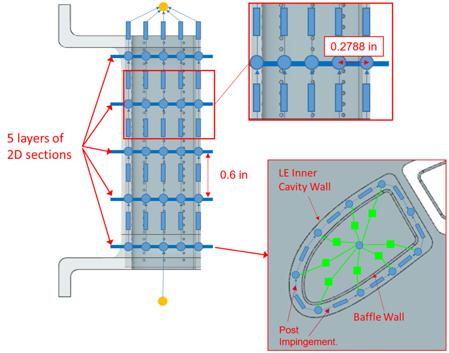

  • 导入叶片的切面图,最好是等比例的,方便定位。
  • 建立平面网络:沿着叶片高度设置5个断面,每个断面出口设置温度、压力出口边界。
CFD专栏丨透平冷却一维流体仿真的图30
  • 设置内部通道的尺寸和旋转半径,壁面粗糙度等信息。
  • 可以先建立一层的单元,再批量复制,提高建模效率。

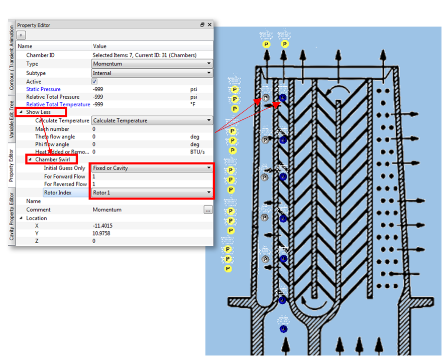

CFD专栏丨透平冷却一维流体仿真的图31
CFD专栏丨透平冷却一维流体仿真的图32
  • 设置气膜孔尺寸和旋转半径,以及流量系数
CFD专栏丨透平冷却一维流体仿真的图33
  • 计算完成后,显示各个孔的空气流量和各个chamber的压力、温度。
  • 有回流的单元用黄色圆圈自动标注。
  • 可以采用PID Controller控制器或优化工具对每个小孔的流量进行调节。
CFD专栏丨透平冷却一维流体仿真的图34
如果导入的是3D模型,也可以在每层的平面展开,考虑气流在各个旋转半径上的流动。径向逐层连接,形成立体的网络。可以更加精确的分析叶片各个部位的冷却效果。
